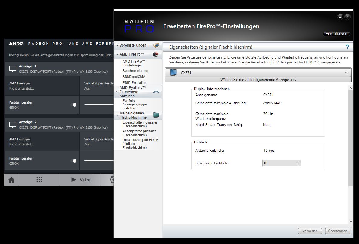

Sicher nicht. Ich habe aktuell 2x Eizo CX271 an einer Vega64 und 2x Eizo CX271 an einer Radeon Pro WX 5100.
Die 4 Eizos sind alle hardwarekalibrierbar - alle sind mit einem Spyder 5 kalibriert und alle laufen im AdobeRGB Farbraum.
814972
Screenshot von der Vega im 10Bit-Modus gibt es erst heute Nacht (die stehen zu Hause).
Reaktionen: 0-8-15 User
