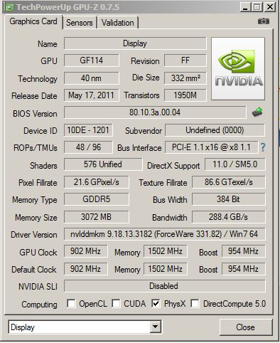

Nun wird die GTX 560 im Geräte-Manager nur als "Display" angezeigt und die angeschlossenen Bildschirme zeigen
auch kein Bild. GPU-Z erkennt die GTX 560 auch nur unter dem Namen "Display".

Edit: Nachdem ich die Treiber von Nvidia nochmal neu installiert hab steht im Gerätemanager jetzt:
Geforce GTX 560 mit einem gelben Ausrufezeichen mit dem Fehler:
Dieses Gerät wurde angehalten, weil es Fehler gemeldet hat. (Code 43)

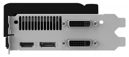

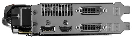

Du kannst an deine 780 4 Bildschirme anschließen und dass reicht dir nicht?
Zwei über DVI einen über HDMI und einen Über DisplayPort.
Notfalls auch mit Adapter.
siehe: 1022579-10225792.jpg1022603-10226033.jpg
Beispiel von Asus und Gainward
