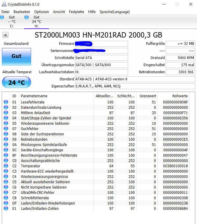

Habe mal die formatierte Festplatte überprüft.
CrystalDiskInfo zeigt folgende Werte:
791672
Außerdem noch einige Tests mit SeaTools vorgenommen. Und tatsächlich ist der einfache Langzeittest gescheitert.

Habe den neuen Caddy getestet, leider keine Veränderung. Habe die Festplatte per USB an einen anderen PC angeschlossen. Dieser hat die HDD ebenfalls als Defekt analysiert.
