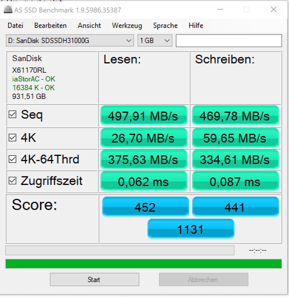

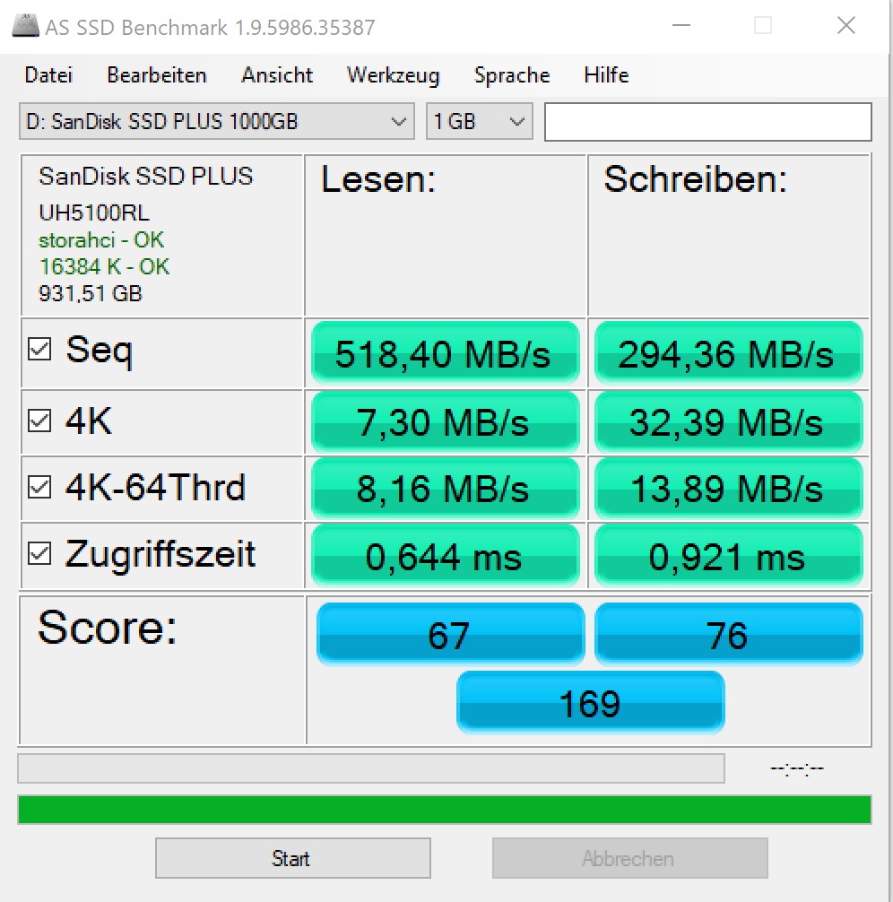

die im ersten post ist die sandisk plus, die soll ja wieder retoure weil grausame leistung

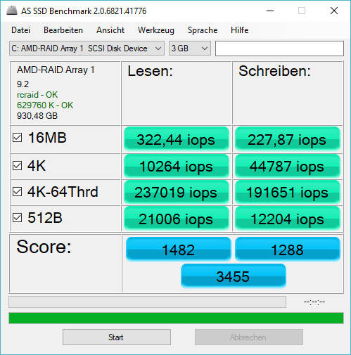

bei 16 MB großen Dateien hat man zwar nur 322 iops , aber rechne dir das mal aus 322 * 16 MB = 5152 MB = 5 GB / sec , bei Sata SSD stände da vielleicht 32 IOPS weil auf 550 MB begrenzt

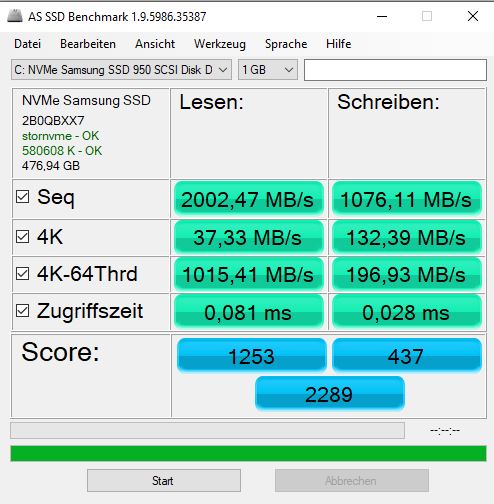

dafür gefällt mir die schreibrate der 950 nicht, 4k und 4k-64k
mit samsung und windows treiber gleich schnell
