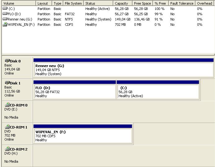

mach doch mal nen screenshot von deiner "datenträgerverwaltung"
findest du hier:
start --> einstellungen --> systemsteuerung --> verwaltung --> computerverwaltung
dort in der linken spalte die "datenträgerverwaltung" anklicken, dann siehst du rechts die aufteilung deiner laufwerke und die laufwerksbuchstabenverteilung
zieh das fenster gross genug und mach dann ein screenshot und poste den hier. vorher ins jpg-format wandeln (wegen grösse).
dann poste das bild mal hier rein
So hier mal meine Daten.
Hoffentlich hilft es.

Also zu Master und Slave:
nicht erste Platte am Kabel ist Master und zweite Slave. Die Zuweisung erfolgt per Jumper an der Platte selber. CL wenn nur eine Platte am Kabel. Würde hier mal die Jumper genauer untersuchen.
Deine C: sieht aus wie nicht formatiert - da kein Dateisystem angegeben - oder gelöscht.
