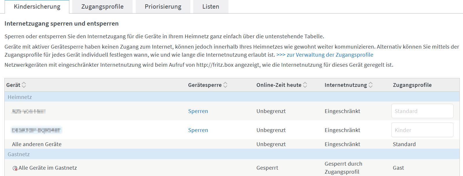

So,
wir haben jetzt eine FritzBox 4040 gekauft und hinter dem DSL-Router angeschlossen.
Die Kindersicherung ist aktiviert und bestimmte Seiten gesperrt.
Dennoch hat jedes Gerät (Desktop-Rechner, Handy) uneingeschränkten Zugang zu den Webseiten auf der Blacklist und z.B. pornografischen Seiten.
Die FritzBox habe ich auch schon neu gestartet - kein Unterschied.
Ideen?
Hier die Einstellungen:
Kindersicherung:

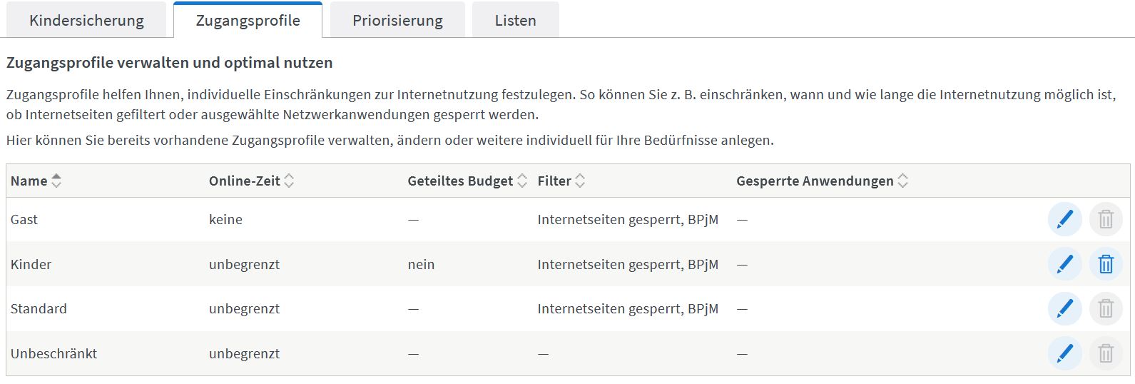

Zugangsprofile (das Profil "Kinder" habe ich nur testweise angelegt, um zu sehen, ob sich etwas ändert):

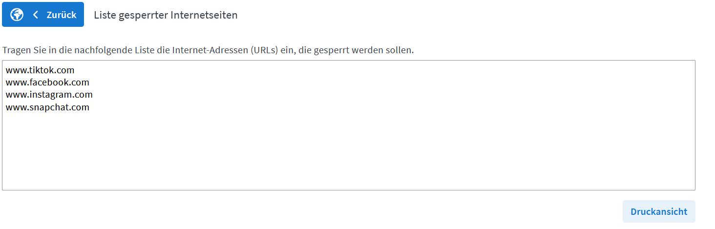

Blacklist:

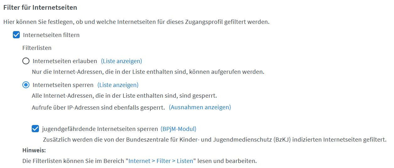

Und noch die Filtereinstellungen (in beiden Profilen gleich):

Die Kindersicherung musst du im 1. Router einrichten.
Und damit den Internetzugang der 4040 einschränken.
Die Kindersicherung muss auf das Gastnetz des Routers wirken.
Das Gastnetz legst du auf den LAN 4 Anschluss, an den schließt du die 4040 an.
Die verteilt dann das "Kindernetzwerk". Das wird wohl länger funktionieren.
Alles andere wird (auf Dauer) nicht funktionieren.

Sperre mal zum test alle Internetseiten (weil 'www.domain.tld' ist eine andere als 'domain.tld') Damit stellst du erstmal sicher, dass die Sperre generell funktioniert und das Netzwerk richtig ausgebaut ist. Ggf musst du vorher noch einmal über die cmd ipconfig /flusdns ausführen, um den DNS-Cache zu leeren.
Sollte das nicht helfen, poste mal das Ergebnis von nslookup computerbase.de und tracert computerbase.de
