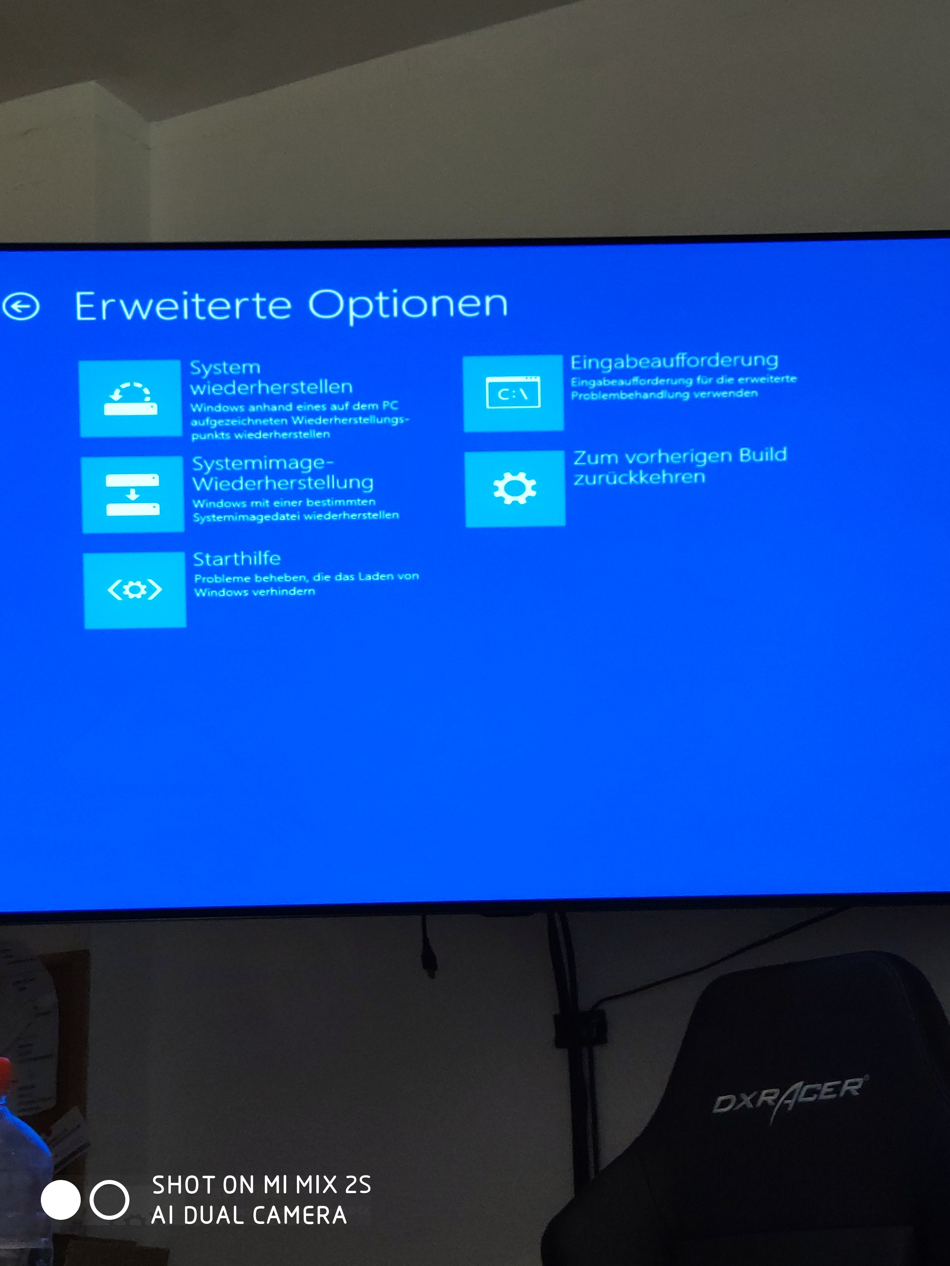

Bei mir gibt's diese Funktion anscheinend nicht siehe Foto. Kotzt mich alles an bei dem scheiß PC erlich.Farkadonitis schrieb:versuch noch mal mit ddu unistaller abgesicherter Modus
Zweiter 2080 Ti. Immer noch kein erfolg, Streifen am Fernseher!
