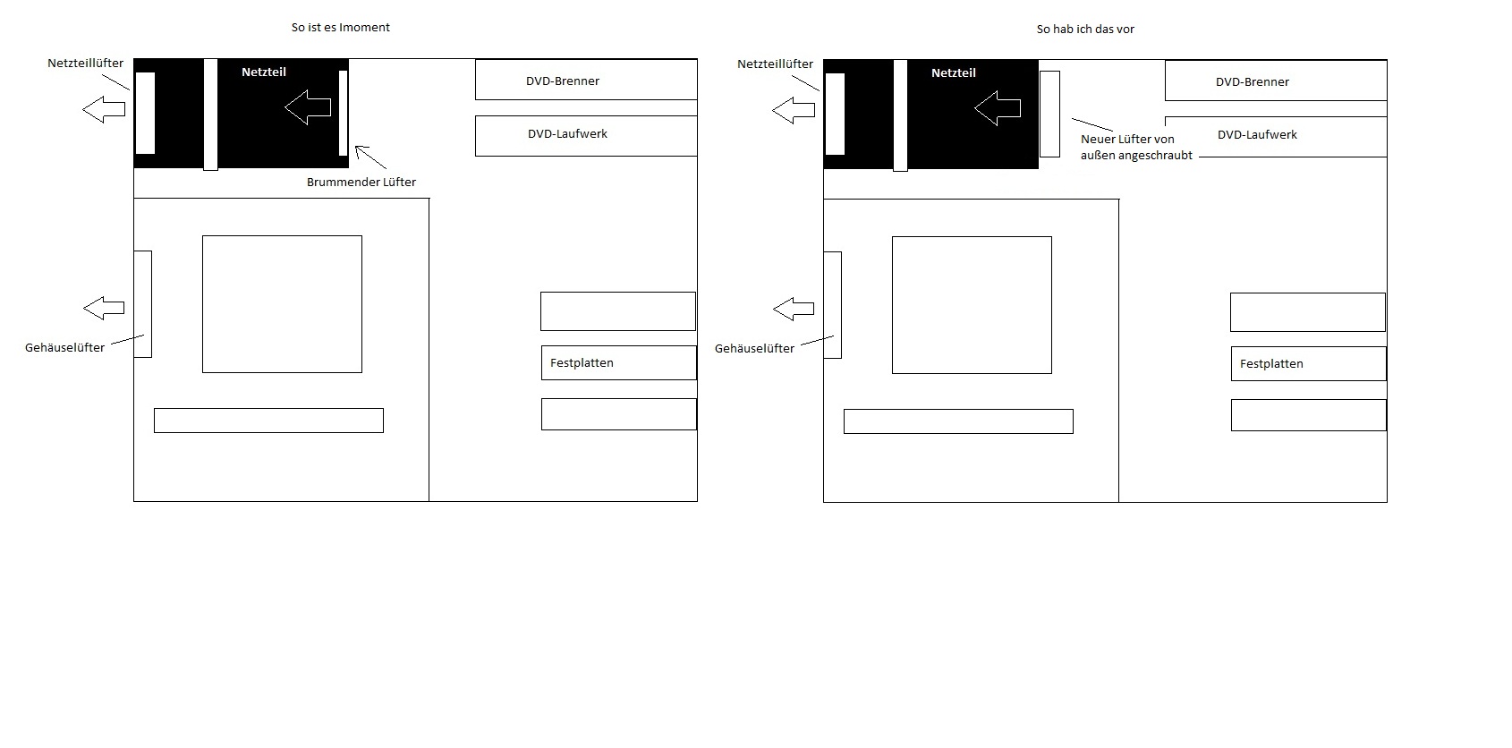

Habe schon überlegt ob ich nciht von außen einen normalen 80mm Lüfter dranschraube. Habe mal schnell eine skizze angefertigt :P
Hoofentlich wisst ihr was ich meine hehe..
Sollte kein Problem sein.Wichtig ist dabei nur,wenn Du das Netzteil öffnest,sei vorsichtig!!! :)
Okay würde dann den alten Lüfter iwie da raus nehmen und den neuen auch wieder auf den anschluss stecken...haben netzteillüfter nciht immer 4-pol anschlüsse?
Ich muss erstmal gucken wie ich das ding auf bekomme^^ worauf sollte ich achten? :)
Nein,die meisten haben einen 2-Pol Anschluss.
Wenn Du das wirklich machen möchtest,solltest Du,sobald der PC herunter gefahren wurde,das Netzteil komplett vom Strom trennen.Netzstecker ziehen!Dann den Startbutton mehrere Sekunden gedrückt halten damit sich die Kondensatoren entladen.Das Netzteil ausbauen.Wenn Du das NT geöffnet hast,solltest Du dennoch keinesfalls die Bauteile berühren da sich trotzdem immer noch sehr hohe Spannungen entladen können!Auch wenn das Gerät vom Netz getrennt ist!Daher rate ich da eher ab wenn Du Dich da nicht so gut auskennst.Ohne zu übertreiben,es kann Lebensgefährlich sein,vor allem die Kondensatoren speichern auch über längere Zeit noch sehr hohe Energie.Wenn das NT schon älter ist,ist es sowieso nur noch eine Frage der Zeit,wie lange es noch hält,ob der Umbau daher noch sinnvoll ist oder besser eines der genannten Geräte neu zu kaufen.Der neue Lüfter sollte auch die gleiche Fördermenge bringen,ansonsten kann das Gerät unter umständen Überhitzen usw.
