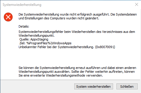

Hab den Laptop am Freitag gleich in die Systemwiederherstellung geschickt, das hatte ich noch nicht ausprobiert. Einige Einstellungen hat es mir definitiv zurückgesetzt (z.B. wurde ein Programm wieder automatisch gestartet, was ich zuvor deaktiviert hatte), das ganze wurde aber (nach mehreren Stunden) mit einer Fehlermeldung angeschlossen: 'Die Systemherstellung wurde nicht erfolgreich ausgeführt.'
Werd aber mal noch 1-2 andere Wiederherstellungspunkte probieren.
Was die ANzeigeneinstellung betrifft, habe ich das schon probiert. Auch sowas wie 'Windows + P' habe ich gecheckt. Mit dem Fernseher als Zweitmonitor klappt ja wie bereits geschrieben auch alles, deswegen finde ich das ganze so seltsam und kann mir keinen Reim drauf machen, zumal der Monitor an den Reeiver angeschlossen ein Bild gibt - am Monitor liegt es mMn also auch nicht.
LG
Folgende Fehlermeldung:
Wenn die Systemwiederherstellung nicht funktioniert, dann solltest Du diese mal von einer Wiederstellungskonsole über einen USB-Stick oder ein optisches Laufwerk booten !
