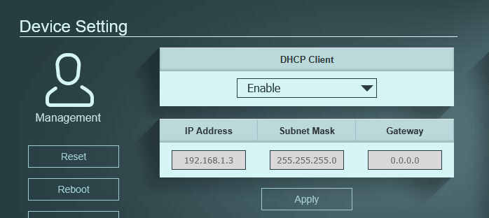

Ich habe mir eine Zyxel GS1200-8V3 zugelegt.
Jetzt habe ich habe das Problem, dass ich ihn in meinen Netzwerk nicht finde bzw. ich komme nicht auf die WEB Oberfläche.
Der Switch hat ja die IP 192.168.1.3
Mein Router im Netzwerk ist eine Fritzbox 4060 und das Netzwerk hat den selben IP Bereich wie der Switch.
Wenn ich den Switch direkt am PC anschließe und den PC eine IP im Bereich des Switches vergebe (zb 192.168.1.10), dann erreiche ich die Oberfläche des Switches.
Was auch seltsam ist, ich kann den Switch keine neue IP Addresse vergeben.
Standartmässig ist DHCP-Client aktiviert, also sollte doch die Fritzbox den Switch eine IP-Addresse zuteilen oder?
Wenn ich das deaktiviere und manuell eine IP-Addresse vergebe und dann auf übernehmen drücken, dann wird sie nicht übernommen.
Die IP 192.168.1.3 ist von der Fritzbox nicht vergeben oder reserviert.
Habe den Switch schon zurück gesetzt, aber bis jetzt ohne Erfolg.

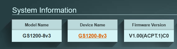

Neben der Subnetz-Maske, hast Du auch bei Gateway die FRITZ!Box eingetragen? Wundert mich nämlich, dass bereits bei DHCP auf 0.0.0.0 steht. Wirkt so, als hätte der Zyxel ein Problem mit DHCP. Neuste Firmware ist auch noch nicht drauf.

DHCP ist in der Orginaleinstellung 0.0.0.0 , man kann zwar etwas eintragen , aber er weigert sich es zu übernehmen.
Ja habe ich auch schon gesehen, die letzte Firmware die es zu herunterladen gibt ist von November 2023 und ich bin mir nicht sicher ob sie zu meiner Version des Switches passt.
Verstehe leider Wort. Die von mir verlinkte Firmware ist für Deine v3 – das siehst Du auch an „ACPT“, das ist Dein Modell in der Zyxel internen Bezeichnung – und ist nicht von 2023 sondern 2025
Oh, ich habe den Link übersehen und selber nach der Firmware gesucht und das ist eine andere gewesen als die du mir verlinkt hast.

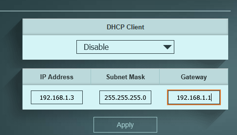

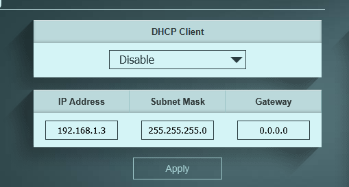

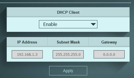

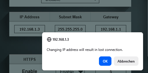

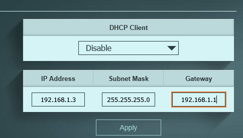

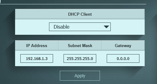

Wenn ich den DHCP-Client deaktiviere, dann kann ich die IP-Addresse und den Gateway.
Ich bestätige es mit apply und dann lädt er die Oberfläche neu.
Dann sehe ich noch ganz kurz was ich eingetrage habe und dann springt er gleich wieder Standertkonfiguration zurück.

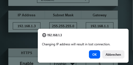

Das Firmwareupdate hat das Problem gelöst.:schluck::cheerlead:
Man kann jetzt IP Addresse und Gateway einstellen und er merkt sich die Daten.😁
In der Fritzbox sieht man den Switch jetzt auch.
Stand bei Zyxel nicht mal als gefixt drin.
Also wer das gleiche Problem hat, einfach mal mit der aktuellen Firmware probieren.
Aber bitte genau auf das Model achten, ohne den Link von @norKoeri hätte ich wahrscheinlich die falsche Firmware genommen.
