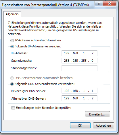

- IP deines PC manuell auf 192.168.1.xy ändern
- Weboberfläche des Zyxel auf 192.168.1.1 aufrufen
- IP Adresse des Zyxel ändern in gewünschte IP 192.168.178.xy
- IP deines PC wieder zurück auf DHCP
- Weboberfläche des Zyxel über die neue IP Adresse aufrufen und freuen. Und Konfiguration speichern nicht vergessen ;)
Vielen Dank, hat geklappt.

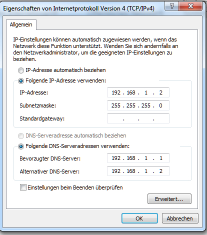

- IP deines PC manuell auf 192.168.1.xy ändern:
Hier mal der Einfachheit halber ein Bild der Adaptereinstellungen:
Danach einfach nur noch bestätigen bis das Fenster kommt, W7 hat ein neues Netzwerk gefunden.

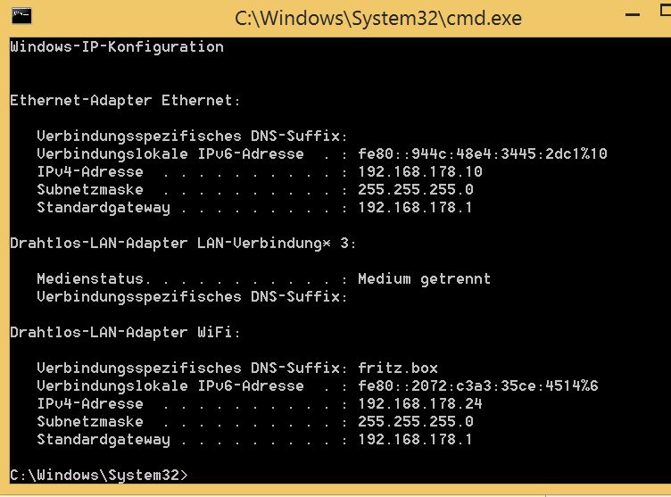

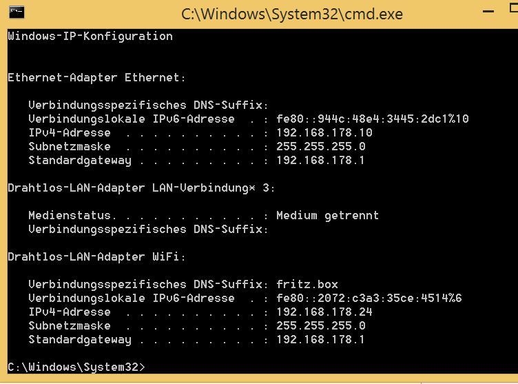

Bei mir funktioniert der Internetzugriff über den Zyxel GS1900 nicht.
Die Konfiguration ansonsten sieht für mich stimmig aus.
Die Fritzbox hat 192.168.178.1 / 255.255.255.0
Der Zyxel hat 192.168.178.30. Ich habe ihn auf DHCP gestellt und die Fritzbox so eingestellt, dass sie dem Zyxel immer die gleiche IP geben soll. Ansonsten habe ich im Zyxel nichts geändert!
Wenn ich nun über WLAN sozusagen direkt mit der Fritzbox verbunden bin funktioniert alles. Ich komme auf die Fritzbox, ich komme auf den Zyxel und ich komme ins Internet.
Wenn ich mich nun aber über Ethernet-Kabel mit dem Zyxel verbinde, dann komme ich nur noch auf den Zyxel aber ab da ist Schluss.
Im Anhang habe ich mal die Konfiguration der beiden Adapter angehängt wie sie mir ipconfig ausspuckt.
Ich hoffe irgendjemand kann mir helfen, dass das mit dem Internetzugang funktioniert.
Viele Grüße
Jörg
Habe das Problem mittlerweile lösen können. Hatte mein Notebook in dem ganze in und her nicht wieder auf DHCP gestellt. Jetzt funktioniert alles.
