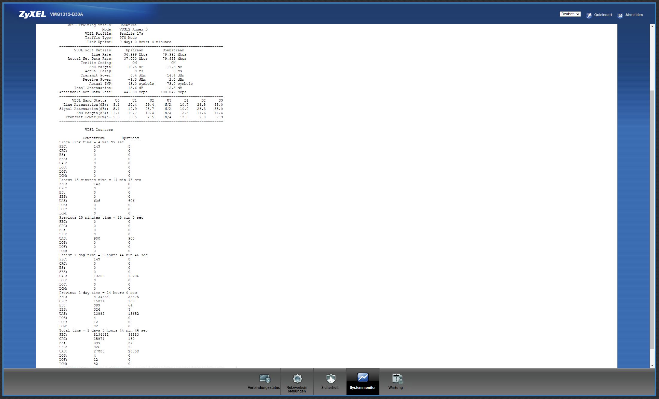

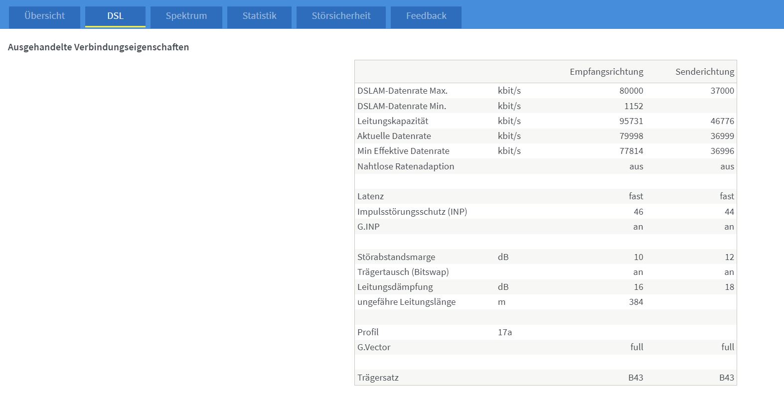

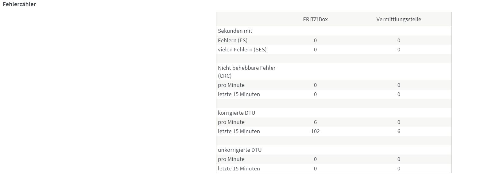

Screenshot aus der Fritzbox als ich Probleme hatte und XDSL Statistics aus der VMG

Die DSL-Werte sehen eigentlich ganz gut aus, du bist wahrscheinlich durch DLM im Downstream auf 80 MBit/s heruntergestuft. Etwas Sorgen macht mir die hohe Fehlerzahl, wenn ich die unteren Zähler richtig interpretiere und diese das darstellen. Die SNR Ratio bietet aber eigentlich ein bisschen Spielraum...

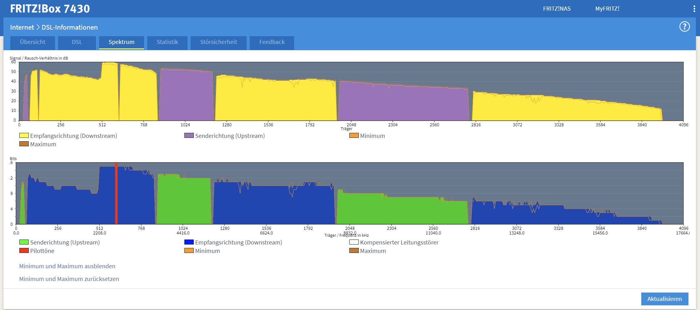

Gibt es sowas wie eine Spektrumsanzeige, mit Min/Max-Werten? Tut mir leid, mit dem Gerät kenne ich mich einfach überhaupt nicht aus.
Wie sieht die Verkabelung aus? Ist das Gerät an die erste TAE-Dose angeschlossen? Gibt es weitere TAE-Dosen? Sind diese womöglich parallelgeschaltet?
Ja, FEC sind wohl Fehler. Beim Zyxel Support hieß es, 8 Millionen Fehler, das sei nicht normal, soll es an meinen Anbieter weiterleiten.

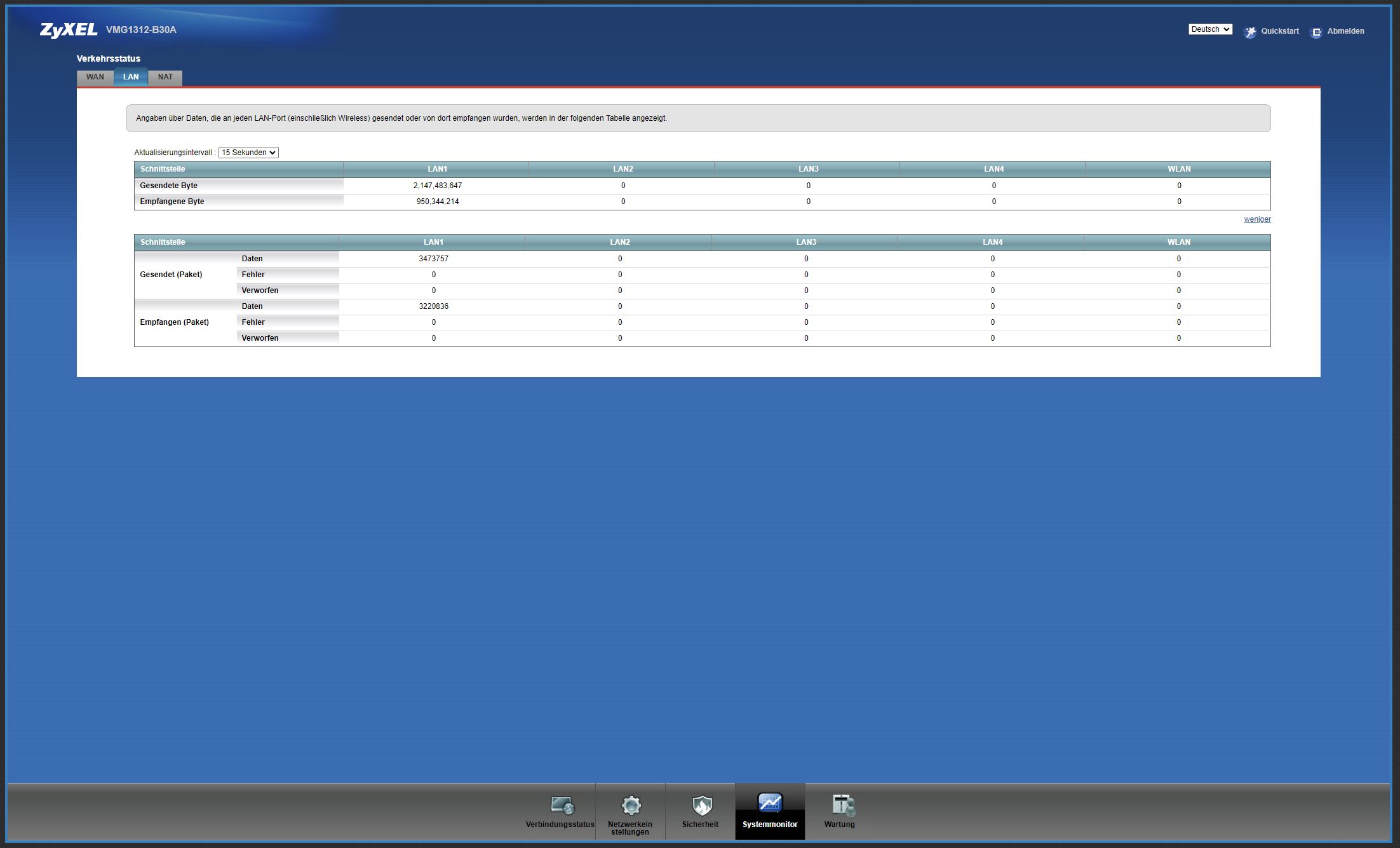

Hier die Screenshots:
Fehlerzähler gibt es nur für die letzten 15 Minuten?
Wenn dem so ist...sollte ich wirklich mal nur die VMG anschließen, dort sieht man die gesamte Anzahl an Fehlern!?
Nein, die Gesamtzahl der Fehler ist überhaupt nicht aussagekräftig und hilft auch nicht weiter. Wenn die Verbindung für mehrere Monate steht, dann ist es auch nicht ungewöhnlich, dass da viele Fehler zusammenkommen.
Die Fehlerstatistik der FritzBox ist schon recht sinnvoll so. Aktuell gibt es scheinbar keine Probleme. Das Spektrum sieht auch okay aus, aber kleinere Störungen sind hier und da schon zu erkennen. Neusynchronisationen hattest du keine bisher? Das müsste im Log stehen.
Wie sieht die subjektive Qualität aktuell aus?
Ansonsten mal ein paar Tage beobachten und wenn Probleme auftauchen, nochmal nachschauen. Womöglich wird man erst dann schlauer...

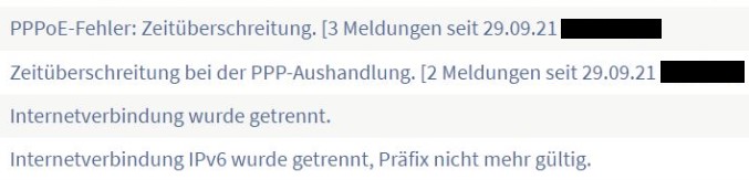

Mit Log meinst du bestimmt "Ereignisse"!? Der Begriff Neusynchronisierung taucht dort so nicht auf. Nur "DSL antwortet nicht (Keine DSL-Synchronisierung)", "PPPoE-Fehler: Zeitüberschreitung", "DSL Synchronisierung beginnt".
Genau danach suchen wir. Bitte beobachten, wie oft das auftaucht.

Was steht im Log der FritzBox für die Zeit? Wurde die DSL-Verbindung verloren? Wie sehen Min/Max-Werte des Spektrums aus? Und der Fehlerzähler? (Ich hoffe, du hast den Router seitdem nicht neu gestartet)
Hatte kurz unter "Ereignisse" nachgeschaut, da war nichts zu sehen!? Dann leider vor Wut wieder mal Router neu gestartet! Sorry!;) Als ich das Kabel zog, dachte ich auch kurz "Nooo!";)

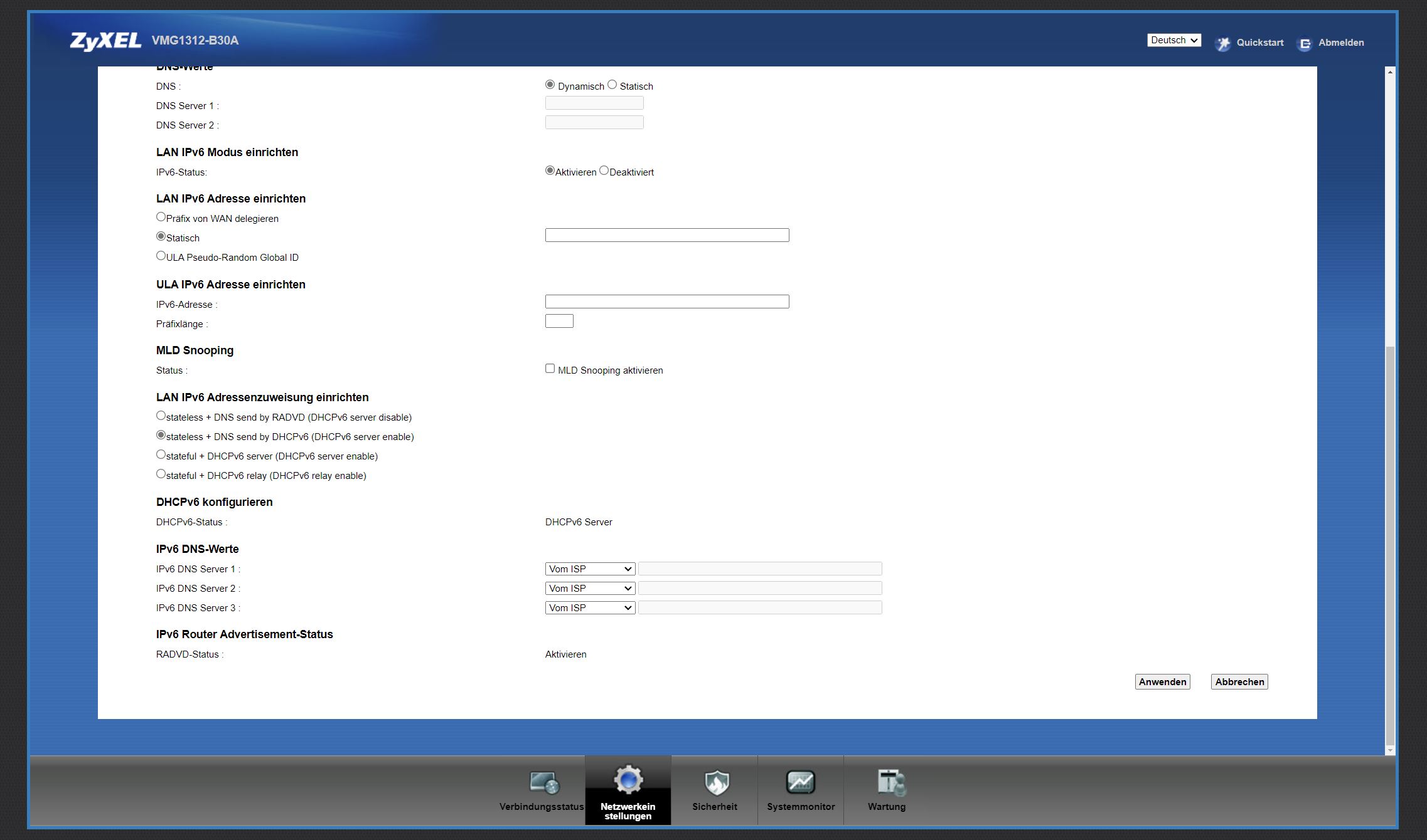

Schreibe morgen noch was, gerade keine Zeit, habe bestimmt zehn mal versucht die VMG 1312 in den Routing Modus zu bekommen...hat nicht funktioniert! Alles genauso wie hier im Video erklärt gemacht:
Bei dem letzten Schritt hängt sich das Gerät auf bzw. hört einfach nicht auf zu laden...witziger Weise im Video auch zu sehen, vermute fast bei ihm hat es auch nicht funktioniert lol.
Auch ganz toll...dann geht nichts mehr, man kann sich noch nicht einmal mehr bei der VMG anmelden...da hilft nur eins den kleinen Reset Knopf hinten am Gerät lange gedrückt halten, und dann geht der Spass wieder von vorne los.:freak:
Poste morgen mal einen Screenshot. Aber andere hatten wohl auch schon das Problem. Einer meinte (habs vergessen), er wusste nicht, dass er als Telekomkunde bei den Zugangsdaten vor seinen Benutzernamen noch irgendwas setzen musste...vergessen, glaube ne "1" oder so!? Nach 8 Stunden hatte er es hinbekommen!;)
Habe es mit "7" bei 802.1q versucht, auch mit "132" (das sagte mir der Zyxel Support vor einigen Tagen).
So bald ich am Ende, wie im Video was bei "Schnittstellengruppe konfigurieren" mache, hört das Teil nicht mehr auf zu laden. Das Teil geht wohl zurück, super nervig.

Hier mal kurz ein Screenshot von einem meiner Konfigurationdversuche.
Hatte "LAN Ipv6 Modus einrichten" immer deaktiviert (wie im Video).
Würde es gerne mal mit "LAN Ipv6 Modus einrichten" & "aktiviert versuchen!
Weiß jemand was man da eintragen muss?
Oder es stimmt was nicht mit den Zugangsdaten? Bzw. müssen "anders" eingetragen werden!?
Bei 802.1q habe ich 7 und auch 132 versucht!?
