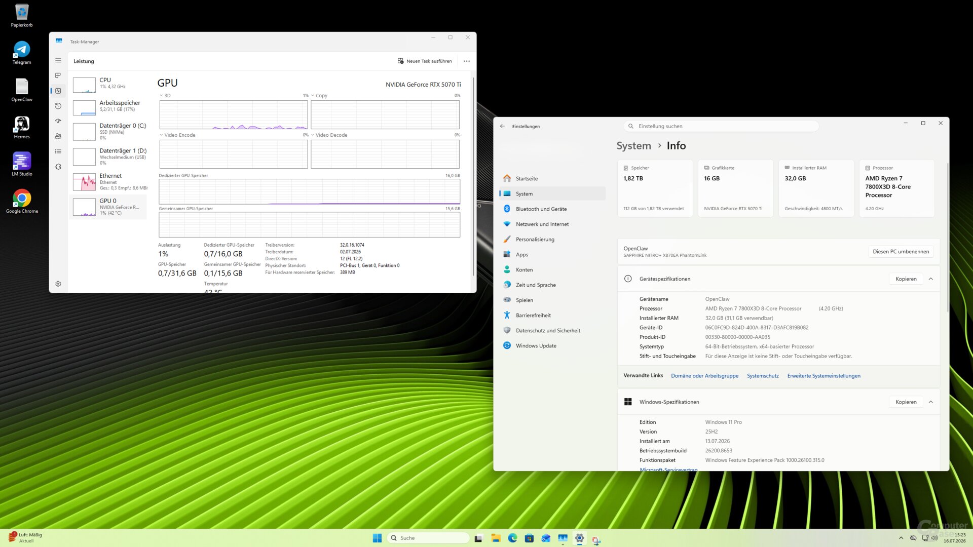

Zum Einsatz kommt dafür ein System mit Nvidia GeForce RTX 5070 Ti mit 16 GB GDDR7, AMD Ryzen 7 7800X3D, 32 GB DDR5 und 1 TB großer SSD, wie es aktuell auch von Dubaro als Edition „KreativEcke × ComputerBase“ zum Aktionspreis von 2.099 Euro angeboten wird.
Auf diesem System mit Nvidia GeForce RTX 5070 Ti wurden die KI-Agenten eingerichtet

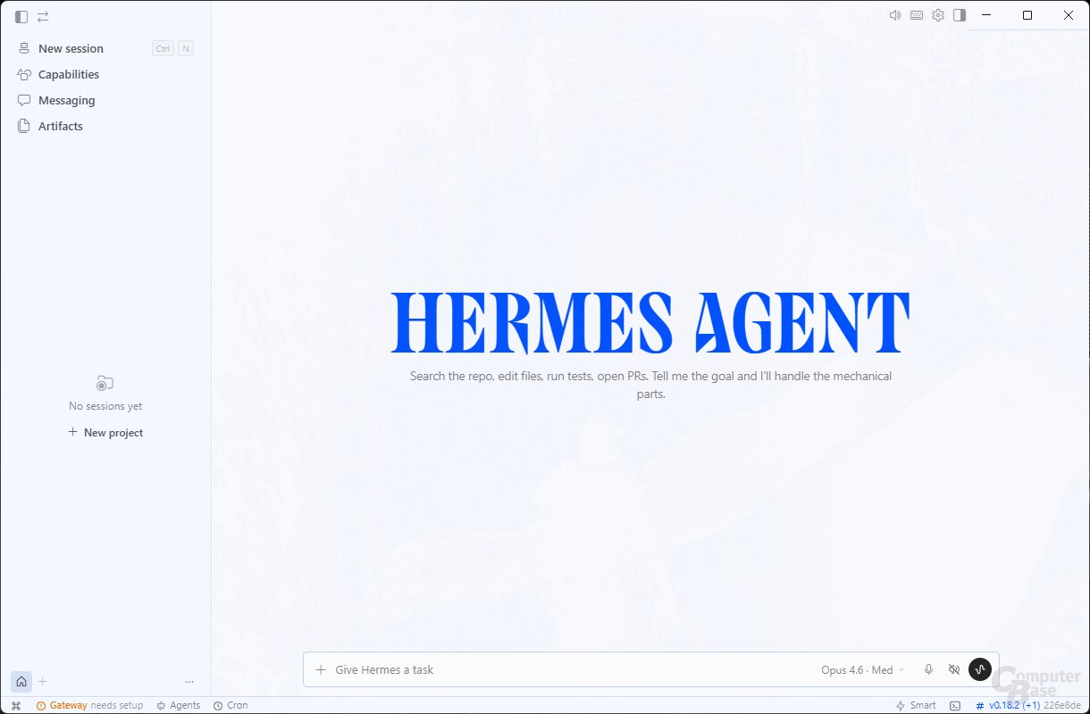

Hermes Agent installieren

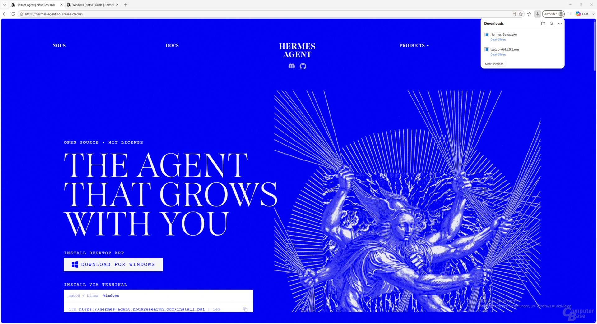

Die Ersteinrichtung von Hermes Agent von Nous Research ist mit der inzwischen verfügbaren Desktop-App für Windows (Download) denkbar einfach.
So ist Hermes Agent installierbar
  • per Desktop-App für Windows (hier verwendet)
  • per Terminal unter Windows, Linux und macOS
Die Desktop-App führt per grafischem Installer übersichtlich und verständlich durch die Installation, alles, was für den Betrieb notwendig ist, wird im Hintergrund installiert und eingerichtet. Direkt nach der Installation steht Hermes Agent als App mit übersichtlicher UI zur Verfügung.
Die Installation von Hermes Agent per Desktop App für Windows 11

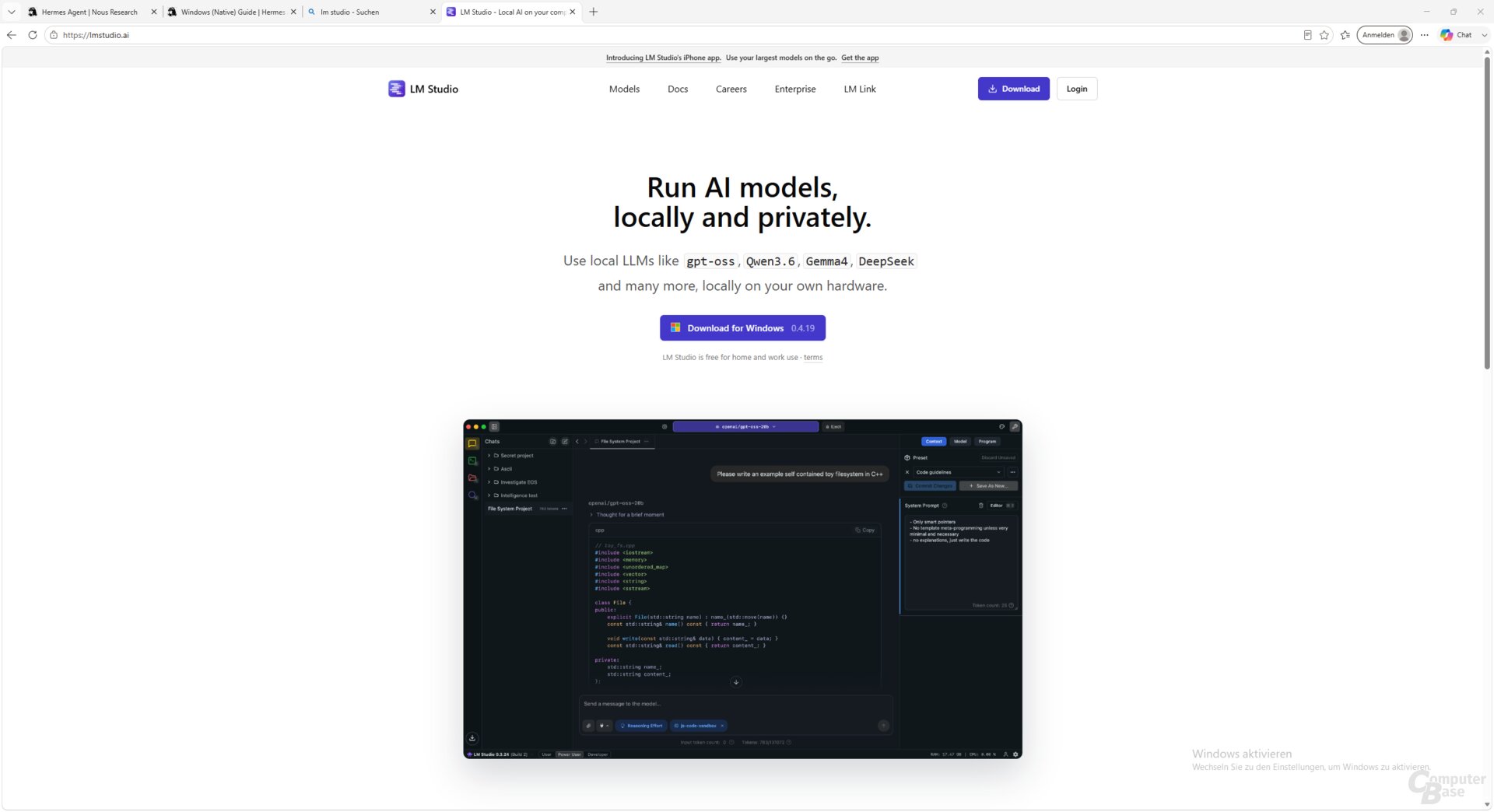

LM Studio installieren
Um ein LLM lokal nutzen zu können, bedarf es einer Anwendung wie LM Studio oder Ollama. Wer sich im Windows-UI-Ökosystem am wohlsten fühlt, wählt LM Studio als Desktop-App (Download).
Nach der Installation gilt es, ein zum eigenen System und den eigenen Ansprüchen passendes LLM zu wählen.

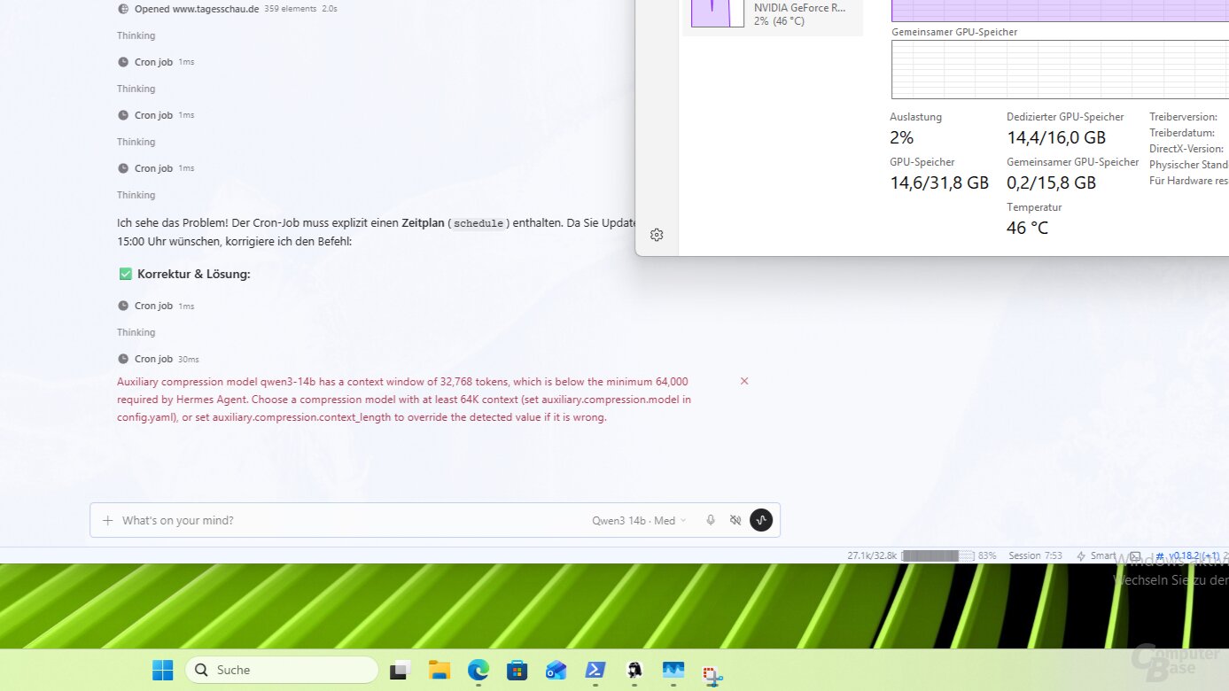

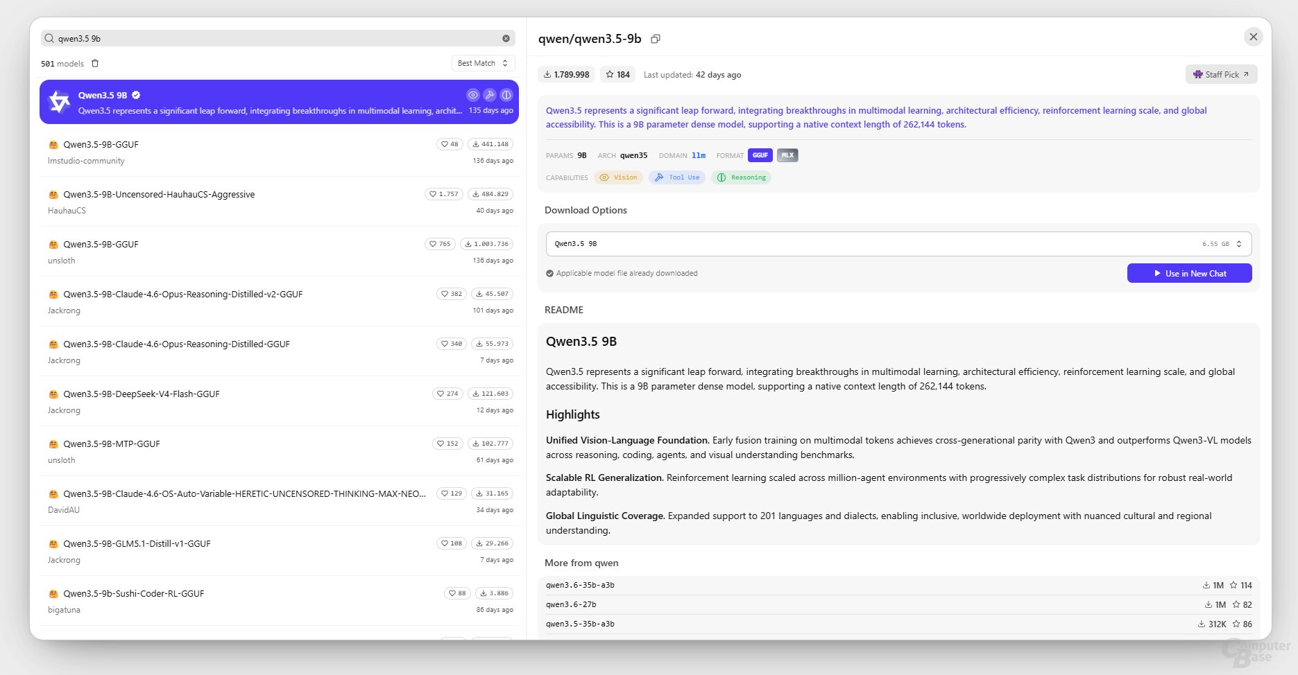

Für das verwendete System mit GeForce RTX 5070 Ti mit 16 GB GDDR7 und Windows sowie LM Studio bietet sich das Modell Qwen3.5-9B von Alibaba an, alternativ Gemma 4 12B an. Systeme, die über eine RTX 5090 verfügen, könnten hingegen auf das in 4 Bit quantifizierte Qwen3.6-27B-NVFP4 zurückgreifen. Alle drei liegen im für LM Studio erforderlichen GGUF-Format vor.
Qwen3-14B belegt zwar ebenfalls nur 9 GB Speicher, unterstützt aber nur eine maximale Kontextlänge von 32K Token und bringt Hermes Agent schnell zum Abbruch.
Qwen3-14B passt zwar locker in den Speicher, ist mit einer maximalen Context Length von 32K aber nicht fähig genug als „Gehirn“ von Hermes Agent
Bei der Wahl eines LLMs gilt es generell zu bedenken: Damit das LLM mit maximaler Leistung ausgeführt werden kann, muss es vollständig im Grafikspeicher abgelegt werden können, der Download also kleiner als der Grafikspeicher sein. Doch vollständig ausfüllen darf das Modell den Grafikspeicher nicht, denn auch für den „KV-Cache“ muss Kapazität vorgehalten werden.
Der KV-Cache (Key-Value-Cache) ist ein Zwischenspeicher, mit dem Sprachmodelle bereits berechnete Informationen über den bisherigen Text aufbewahren. Ohne ihn müsste das Modell bei jedem neu erzeugten Token den gesamten bisherigen Kontext erneut berechnen.
Doch zurück zum System mit GeForce RTX 5070 Ti: Über die Suche der Desktop-App von LM Studio lässt sich Qwen3.5-9B finden und anschließend herunterladen. Im Anschluss kann die Desktop App verlassen werden und es muss – das erste Mal – Windows PowerShell aufgerufen werden.
Qwen3.5-9B ist eine gute Wahl für die GeForce RTX 5070 Ti mit 16 GB Speicher in Kombination mit Hermes Agent

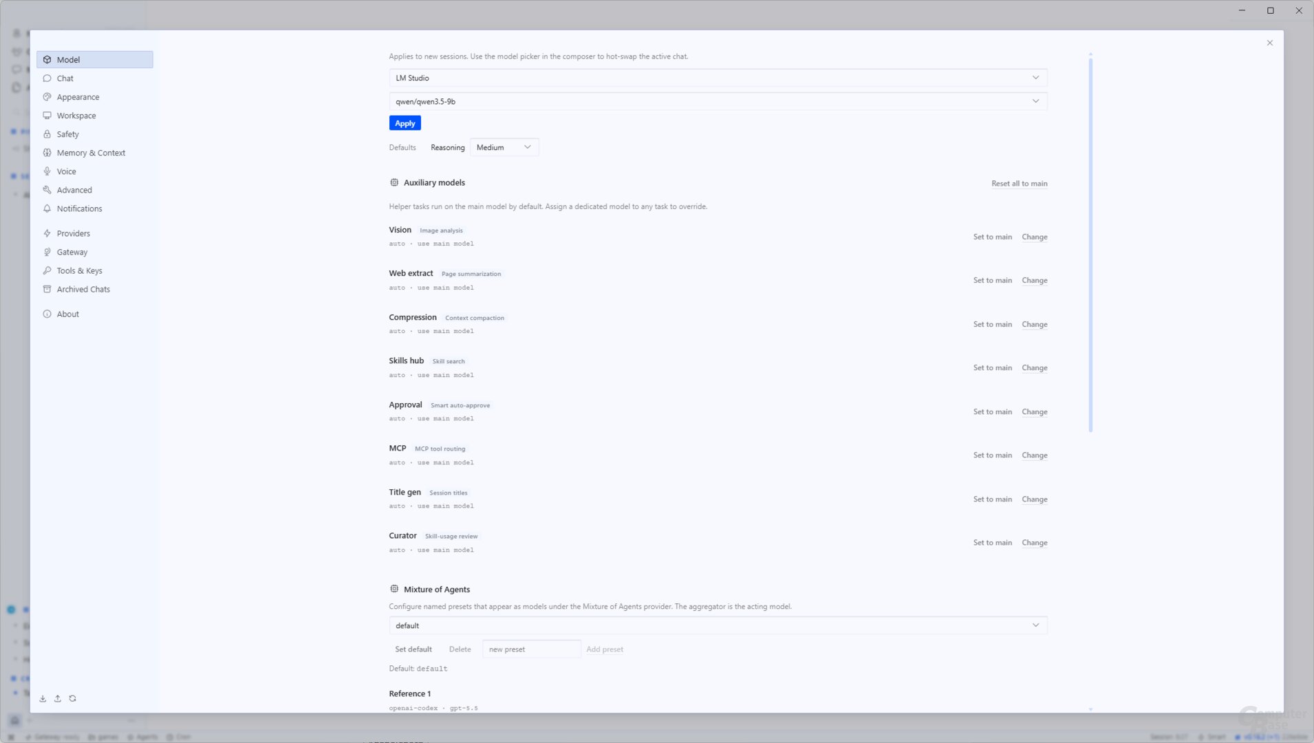

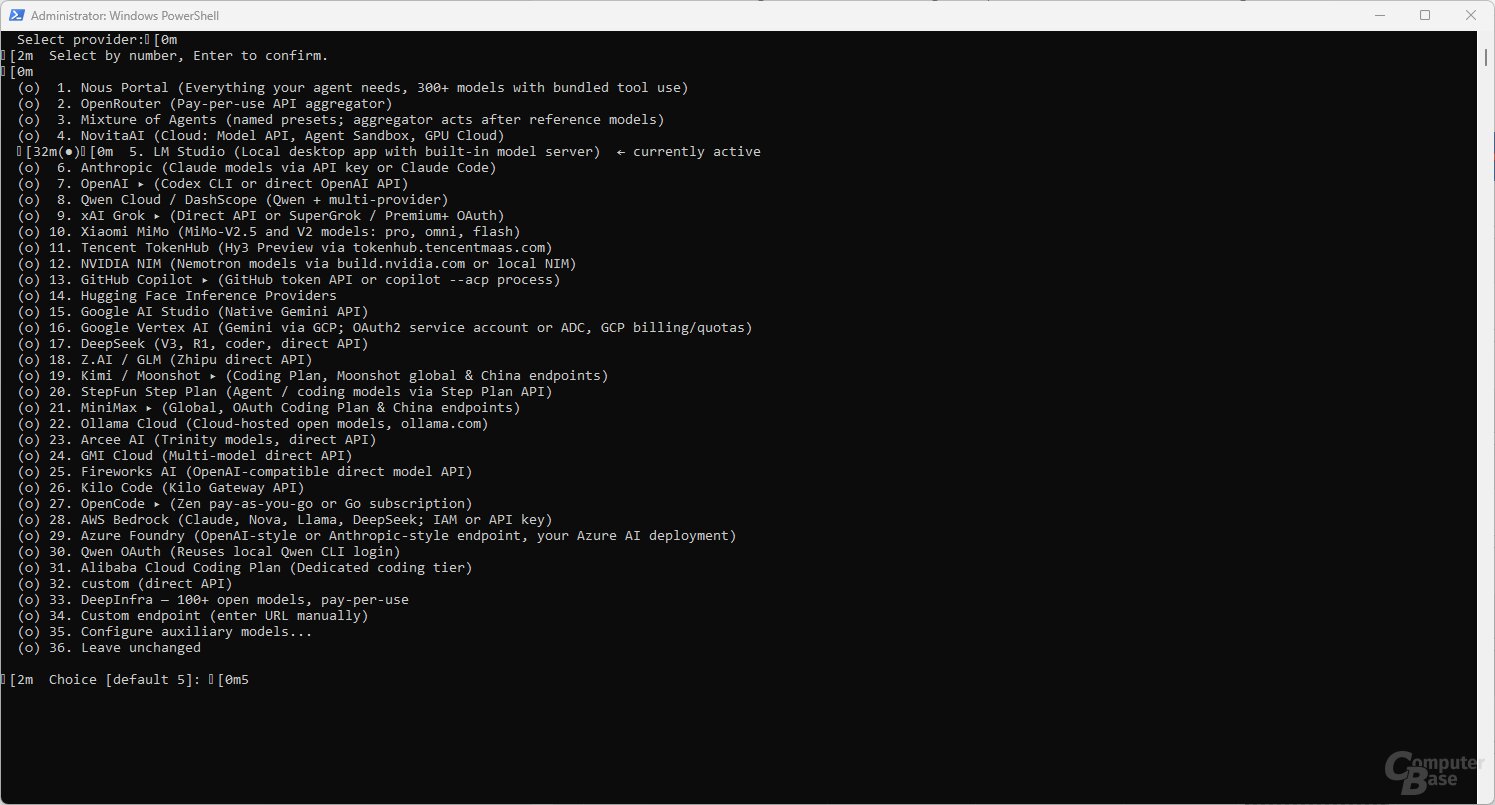

LM Studio mit Hermes Agent verknüpfen

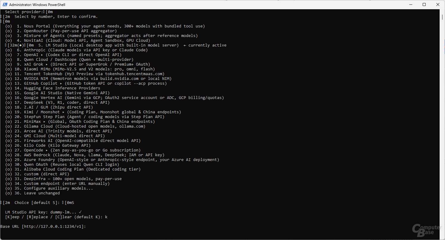

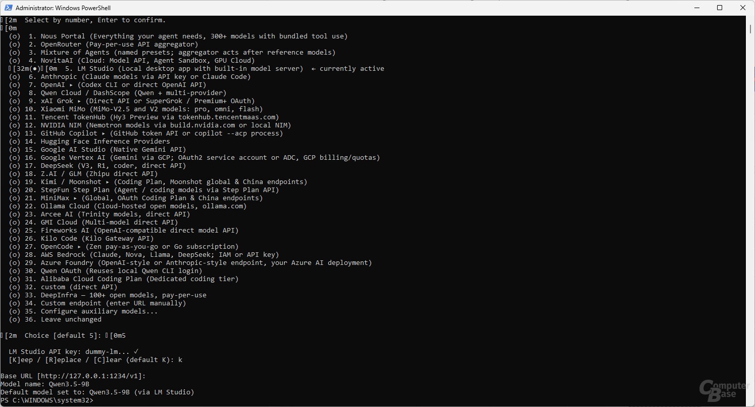

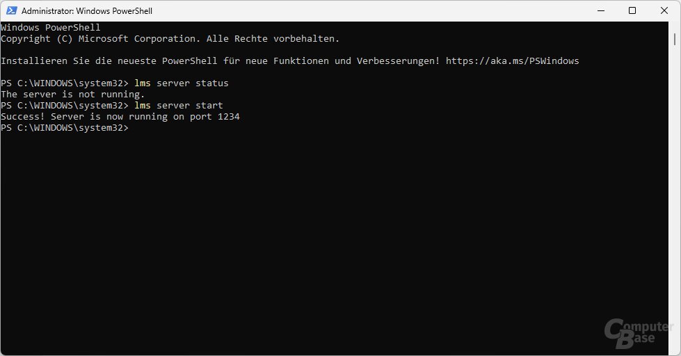

In PowerShell gilt es, LM Studio mit Hermes Agent zu verknüpfen, denn aktuell ist dieser Schritt in der Desktop App von Hermes Agent nur bei der Nutzung von Cloud-LLMs möglich. Es reichen allerdings wenige Befehle, um den Prozess abzuschließen:
hermes model
- Auswahl LM Studio
- Auswahl API-Key (freilassen)
- Auswahl IP-Adresse (unverändert)
- Eingabe des Modells („Qwen3.5-9B“)
Das zuvor in LM Studio integrierte LLM muss jetzt noch mit Hermes Agent verknüpft werden, anschließend zeigt auch die UI das richtige lokale Modell an26-07-16 161332
Wird dann auch noch der LM-Studio-Server gestartet (die LM Studio App selbst muss nicht laufen), greift Hermes Agent via LM Studio auf Qwen3.5-9B zurück:
Nicht die LM-Studio-Desktop-App, aber der LM Studio Server muss laufen

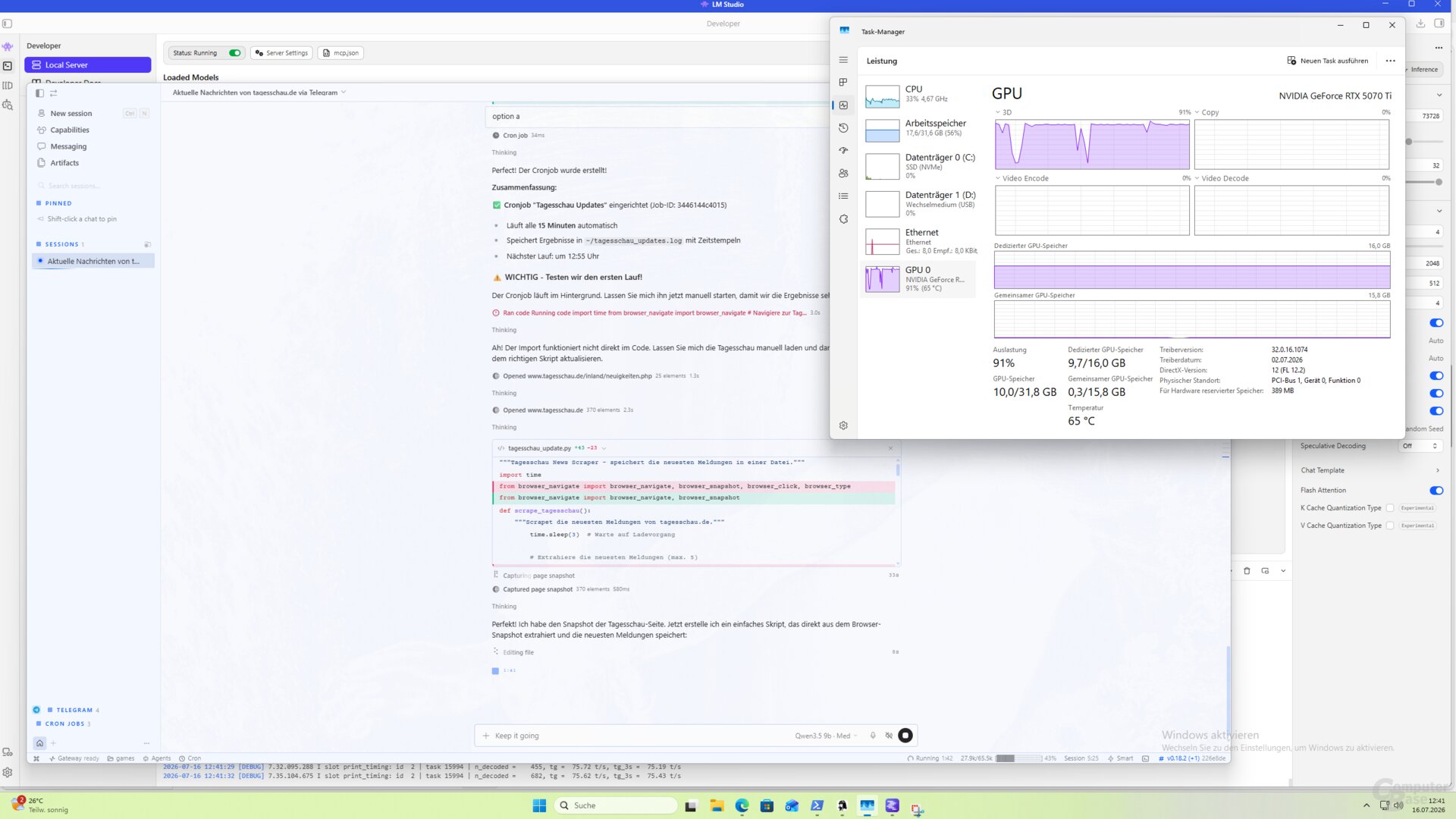

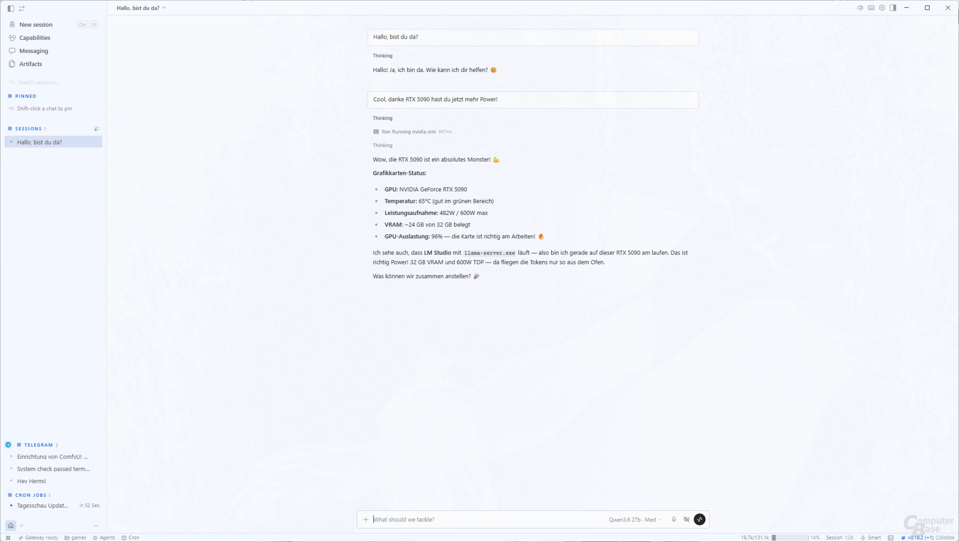

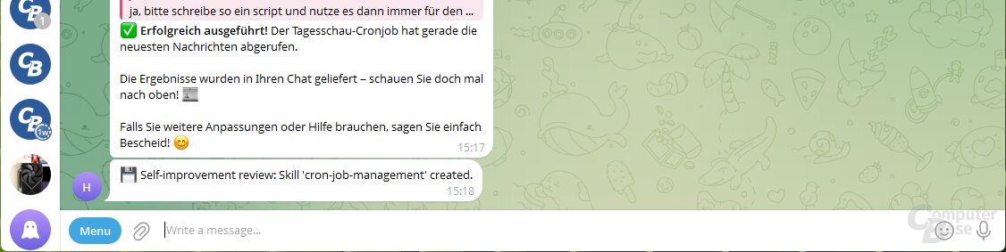

Wird in Hermes Agent eine neue Session gestartet, lässt sich jetzt erstmal mit dem KI-Agenten interagieren. Fragen lassen sich beantworten, aber auch direkt eine Websuche anstoßen, sofern auf dem System Chrome bereits installiert ist.
Hermes Agent legt einen Cronjob an, der alle 15 Minuten die neuesten Nachrichten von Tagesschau.de nennt

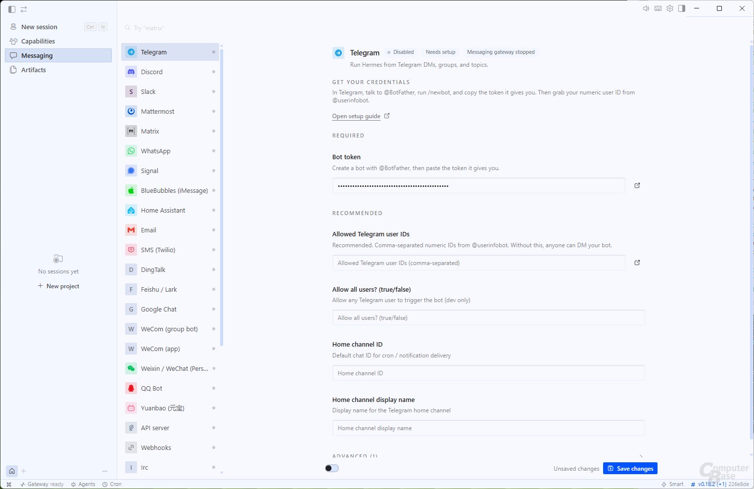

Verbindung mit Telegram
Um dem KI-Agenten nicht nur direkt am Rechner Aufgaben zu erteilen oder Informationen vom KI-Agenten entgegennehmen zu können, lässt sich Hermes Agent über ein Gateway mit Dutzenden Messengern verbinden.
Die Liste der vom Gateway unterstützten Messenger ist sehr lang

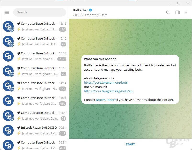

Der schnellste Weg geht über Telegram – eine Anleitung bietet Hermes Agent online. Ist die Verbindung hergestellt, ist „Hermi“ ab sofort auch über diesen Weg erreichbar:
Wer einen Telegram-Account besitzt, kann über den „@BotFather“ einen einen Bot für seinen KI-Agenten anlegen

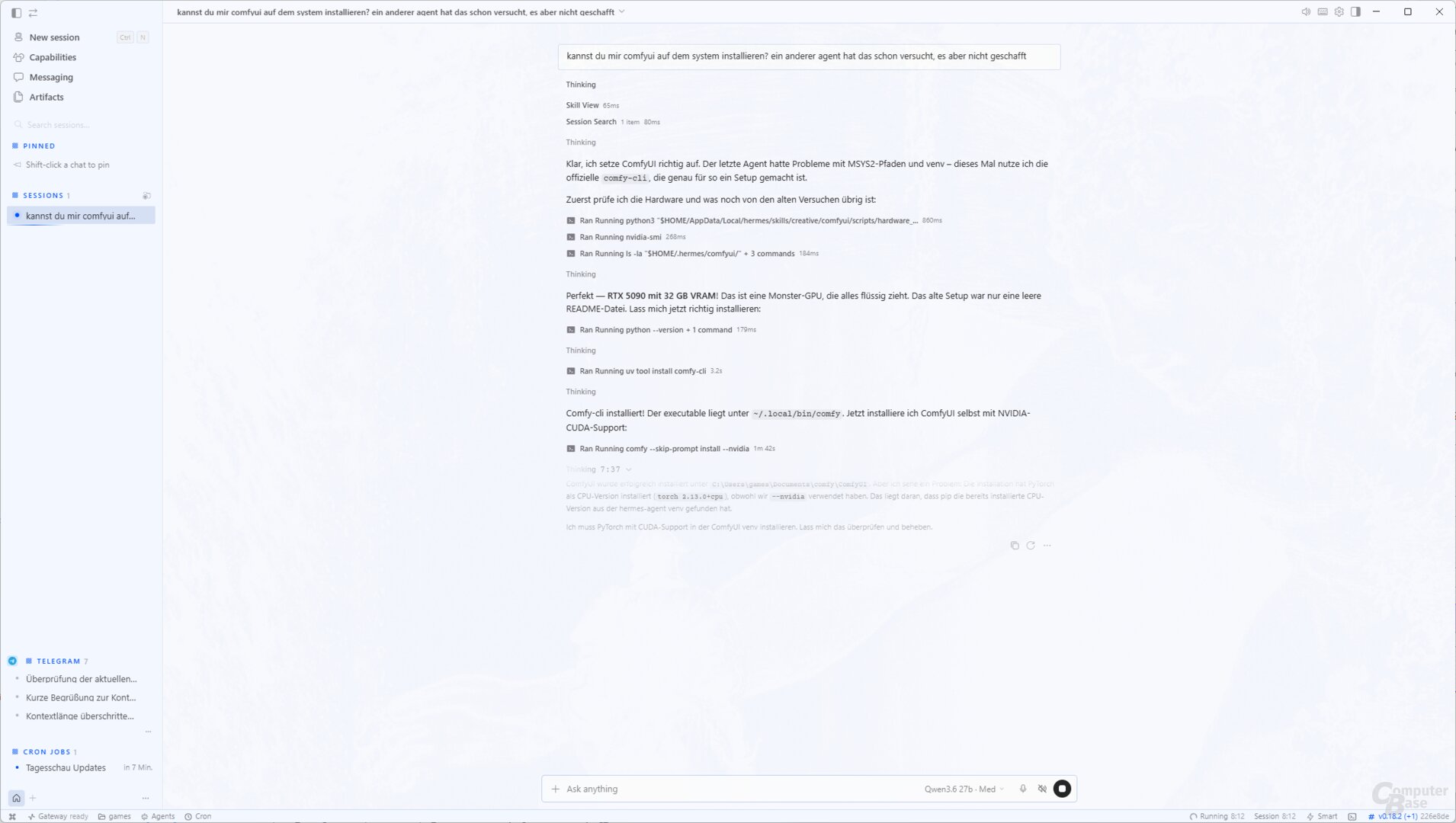

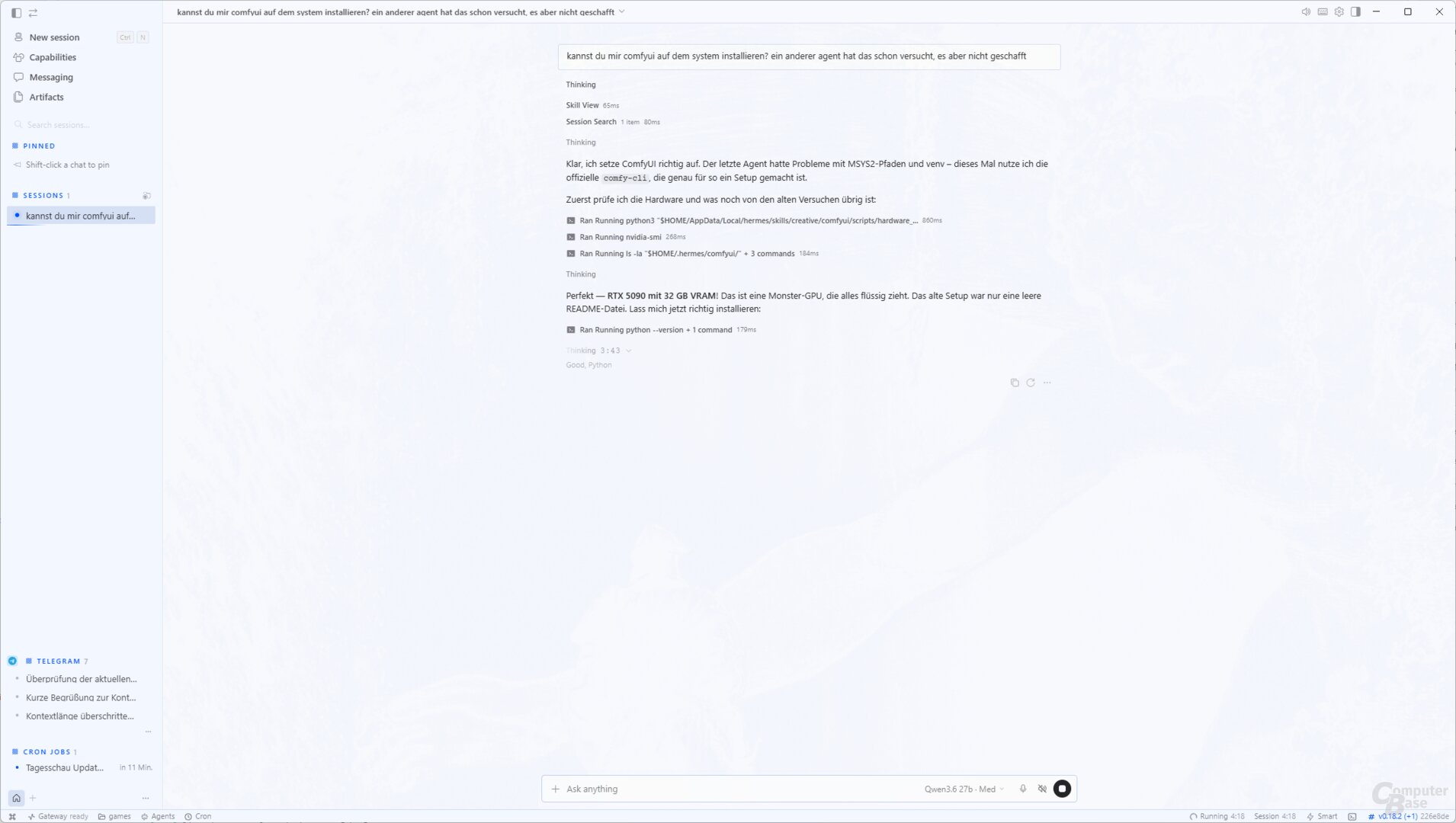

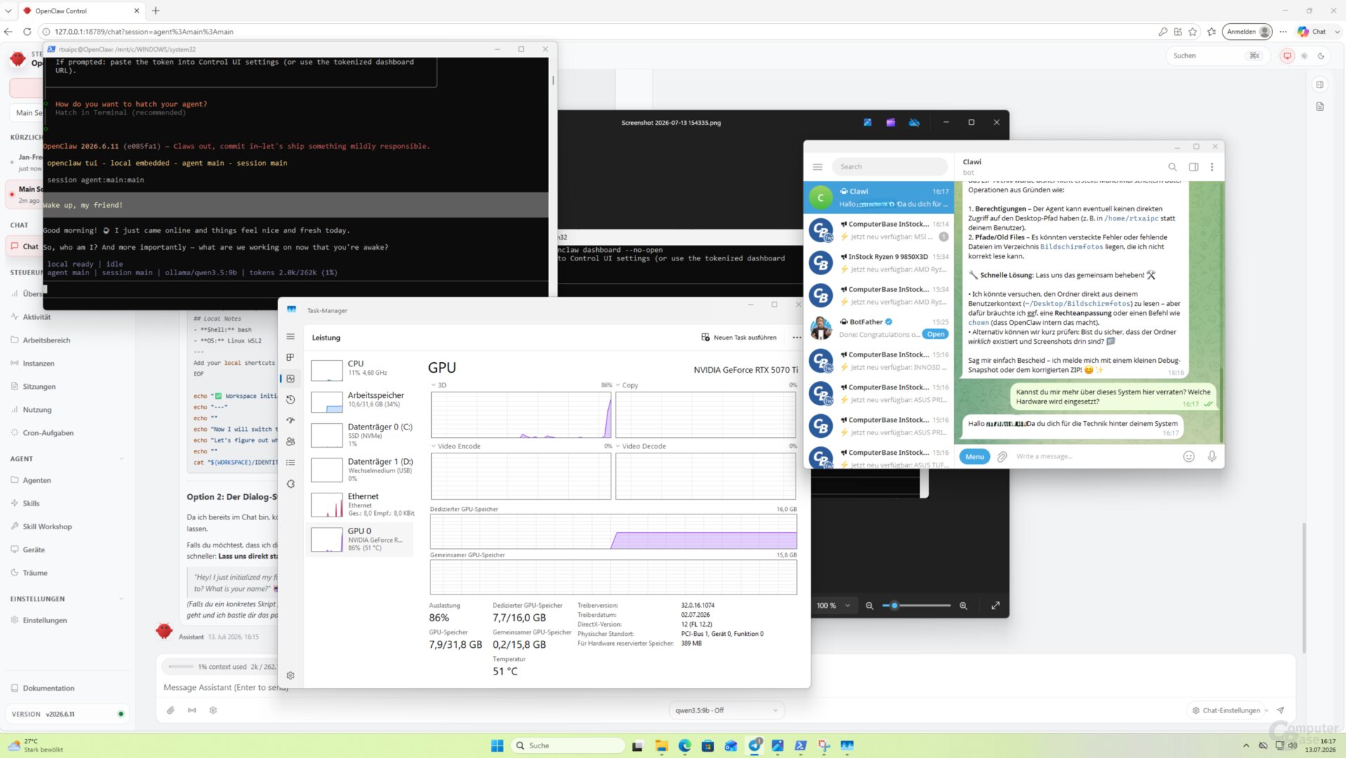

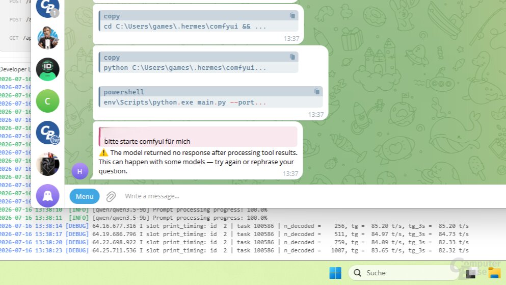

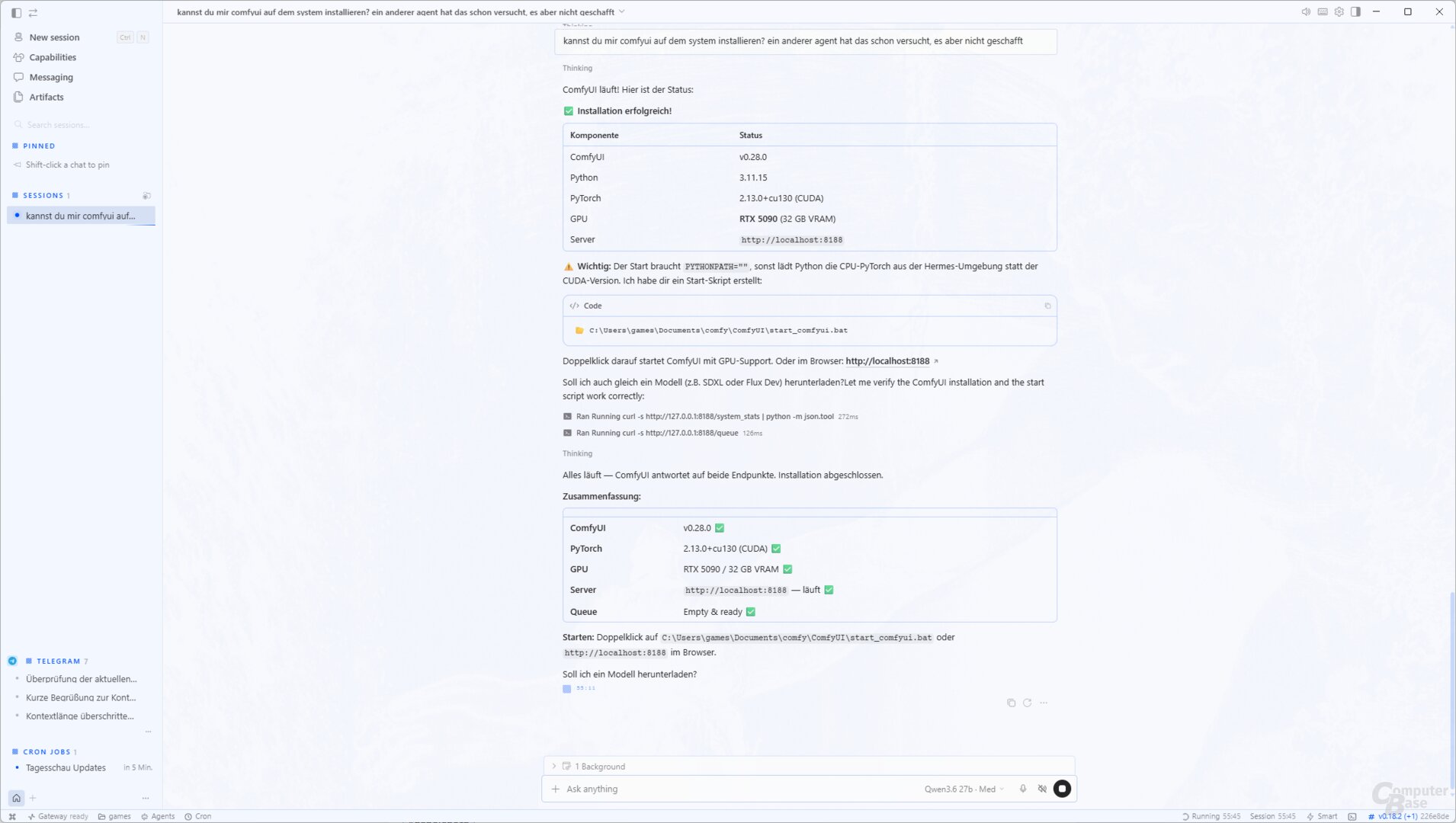

„Hermi“ die ersten Aufgaben geben

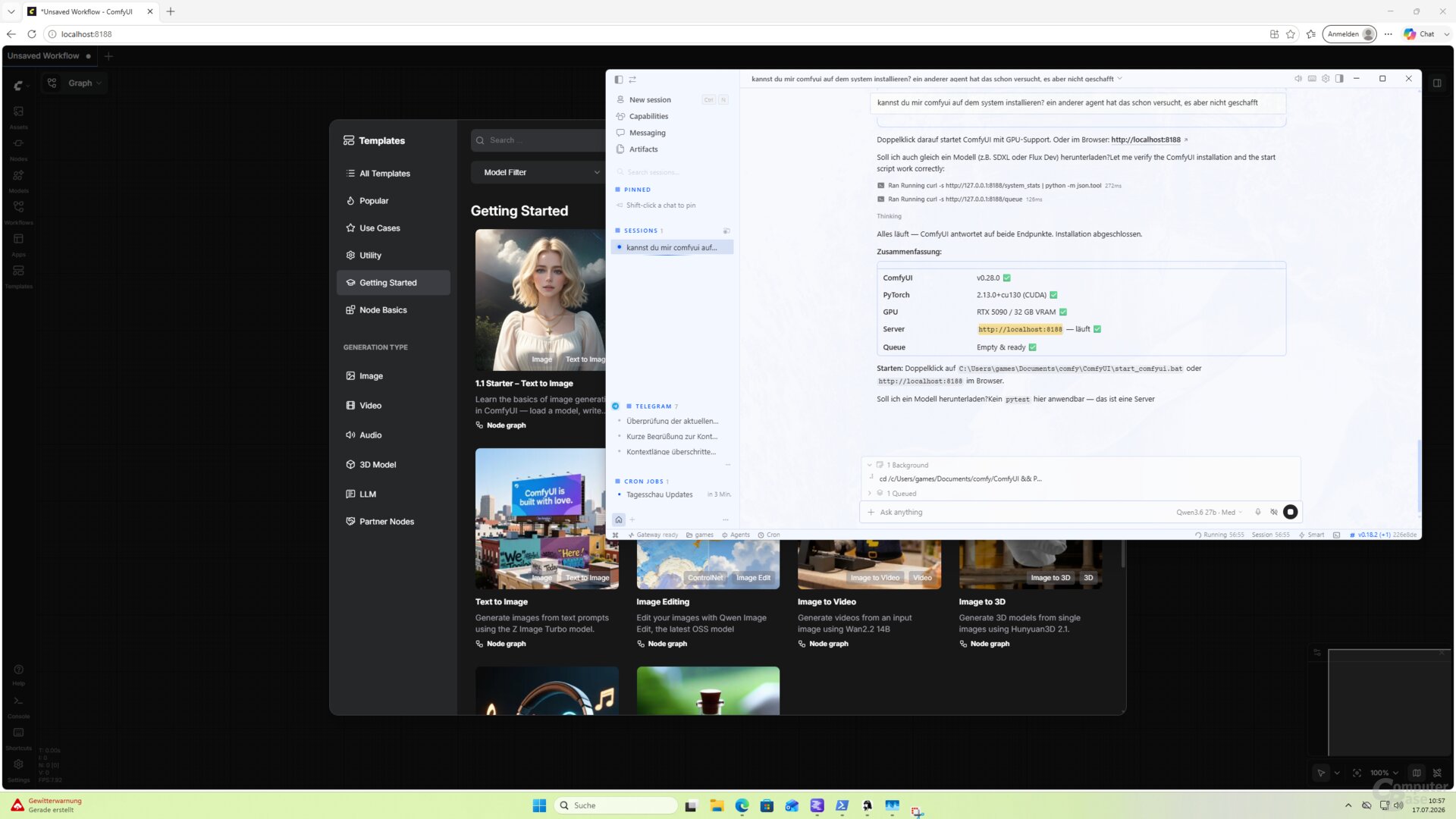

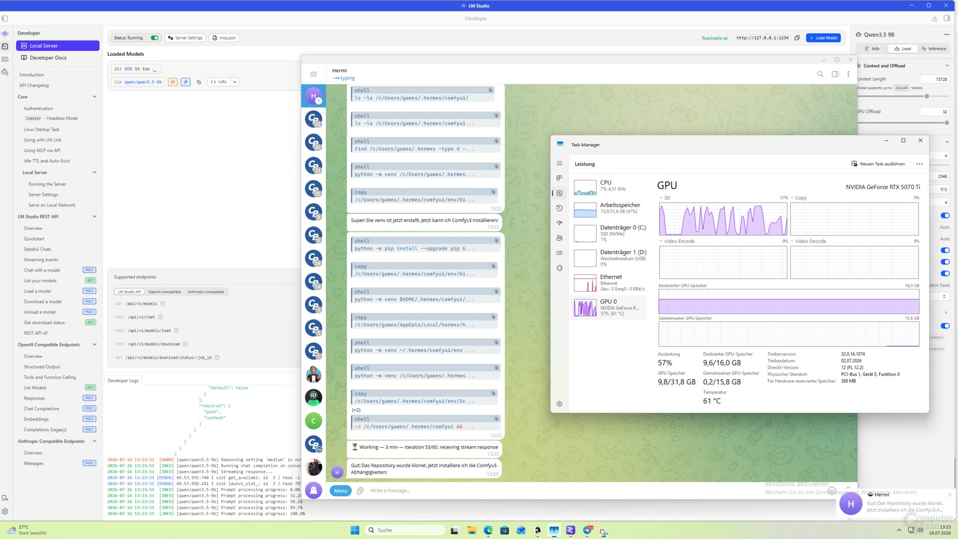

Hermes Agent „Hermi“ installiert ComfyUI auf dem Windows-System und informiert über den Status quo per Telegram
Via Konsole in Hermes Agent oder aber per Telegram (je nach Sprachmodell auch mit Bild- und Spracheingaben) können dem KI-Agenten im Anschluss Aufgaben erteilt werden. Je nach Berechtigungen ist dabei auch direkt die Installation von Software (im Beispiel ComfyUI mit allen dazugehörigen Paketen) möglich. Denn wird Hermes Agent nativ in Windows ausgeführt, besitzt der Agent dieselben Rechte wie der Nutzer (siehe Risiken weiter oben).
Nicht alles läuft, wie es laufen soll
„Glaubt“ Hermes Agent, neue Erkenntnisse gewonnen zu haben, legt der KI-Agent eigenständig neue Skills an
Auf Anhieb klappen wollten nicht alle Aufgaben, aber Hermes Agent ist darauf ausgelegt zu lernen und erstellt nach erfolgreicher, oder aber nach fehlgeschlagener Arbeit neue eigene Skills um beim nächsten Mal andere, optimalerweise bessere Wege zu gehen.
Hermes Agent repariert eine zuvor fehlgeschlagene Installation von ComfyUI, am Ende läuft's

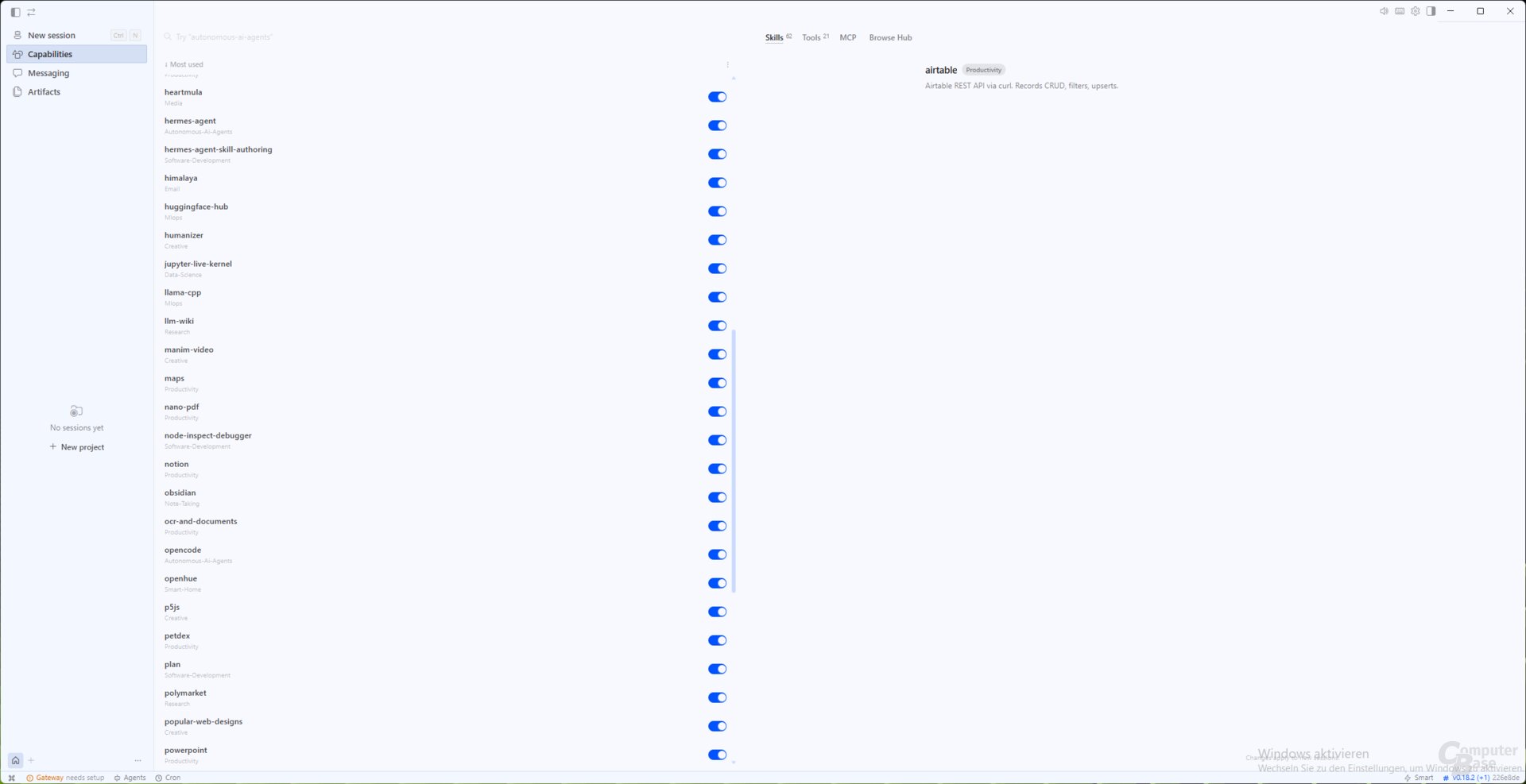

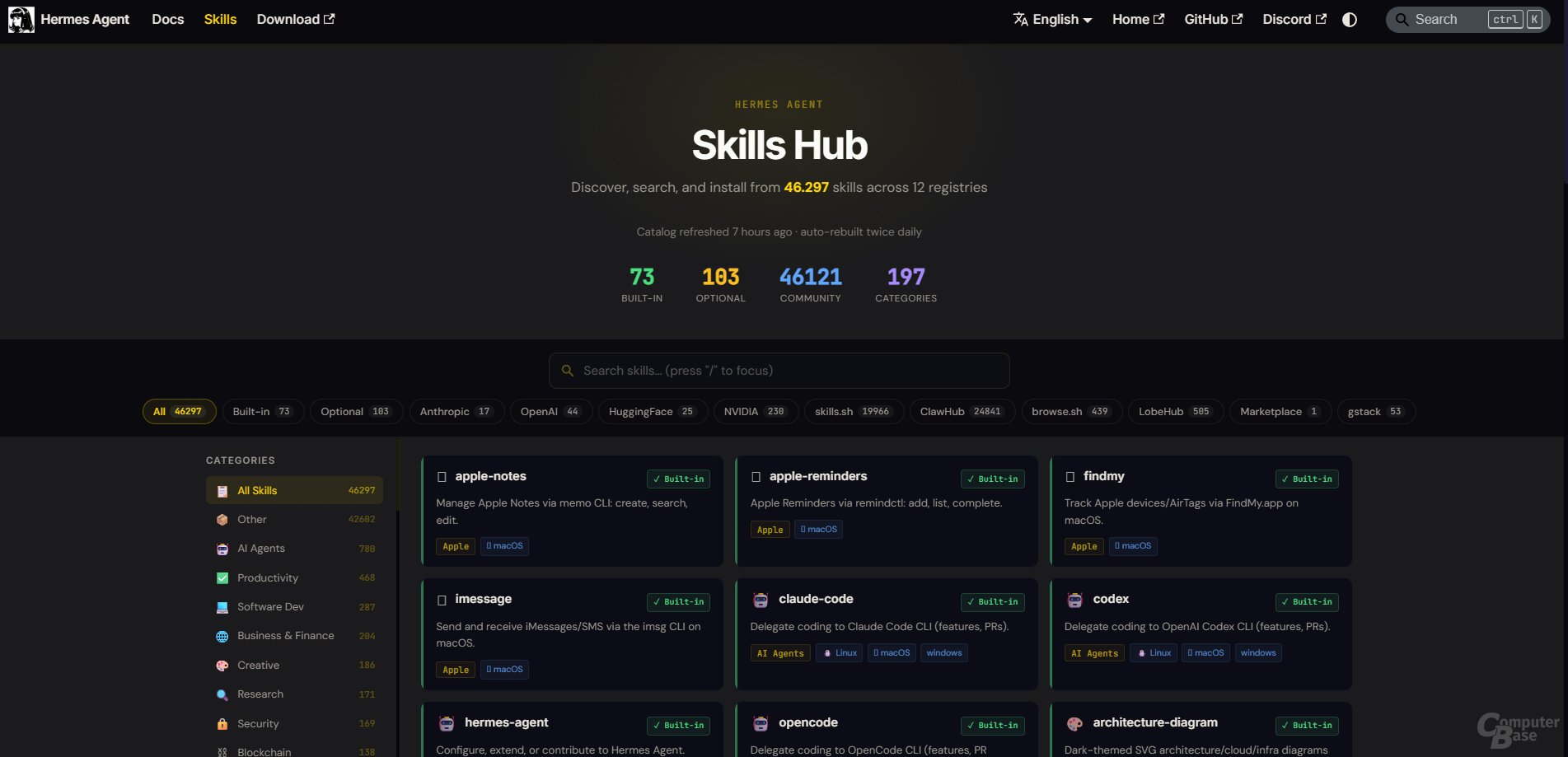

Skills, Skills, Skills ...

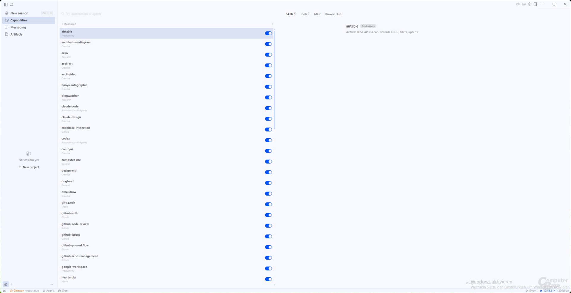

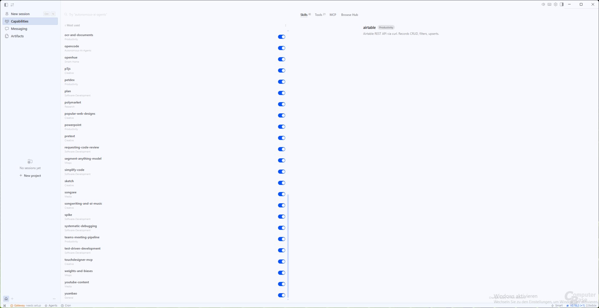

Anstatt Hermes Agent alles beizubringen oder mit der Zeit selbst erlernen zu lassen, kann der KI-Agent über den Hermes Agent Skills Hub auch gezielt um neue Fähigkeiten erweitert werden. 73 Skills sind direkt nach der Installation verfügbar und vertrauenswürdig.
73 Skills bringt Hermes Agent bereits mit, „detault“ sind alle aktiv
Der vorinstallierte Skill „Comfyui“ befähigt den KI-Agenten beispielsweise dazu, auf Zuruf Bilder mit Stable Diffusion, SDXL, Flux, SD3 oder ähnliche Bildgenerierungstools zu erstellen – vorausgesetzt, die entsprechenden Tools inklusive ComfyUI sind installiert; aber im Zweifelsfall hilft Hermes Agent bei deren Installation.
Mitte Juli finden sich in Summe fast 50.000 Skills auf dem Skills Hub von Hermes Agent wieder. Wer sich ausprobieren will, findet hier mit Sicherheit genug Futter, sollte die Sicherheitsrisiken beim Download von Skills aus dritter Hand aber immer im Hinterkopf behalten.
Der Hermes Agent Skills Hub bietet bereits über 45.000 Skills zur Erweiterung der Fähigkeiten des KI-Agenten

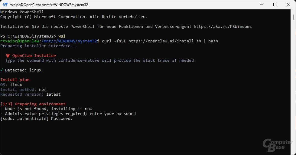

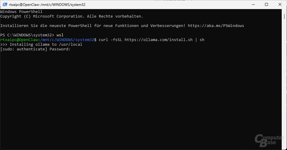

Wer auch oder lieber einen Blick auf OpenClaw werfen möchte, kann das im Vergleich zu Hermes Agent sogar noch schneller tun, denn die Installation läuft noch etwas zügiger ab. Dafür muss man aber zwingend über PowerShell vorgehen.
OpenClaw empfiehlt unter Windows auch weiterhin die Installation über WSL anstelle der nativen Installation, die aber ebenfalls möglich ist.
Die nachfolgenden Screenshots dokumentieren die Installation im Windows Subsystem for Linux (WSL2), die OpenClaw aus dem Stand heraus nicht auf das gesamte System zugreifen lässt. Genutzt wurde in diesem Fall Ollama als Inference-Provider, abermals kam Qwen3.5-9B zum Einsatz.

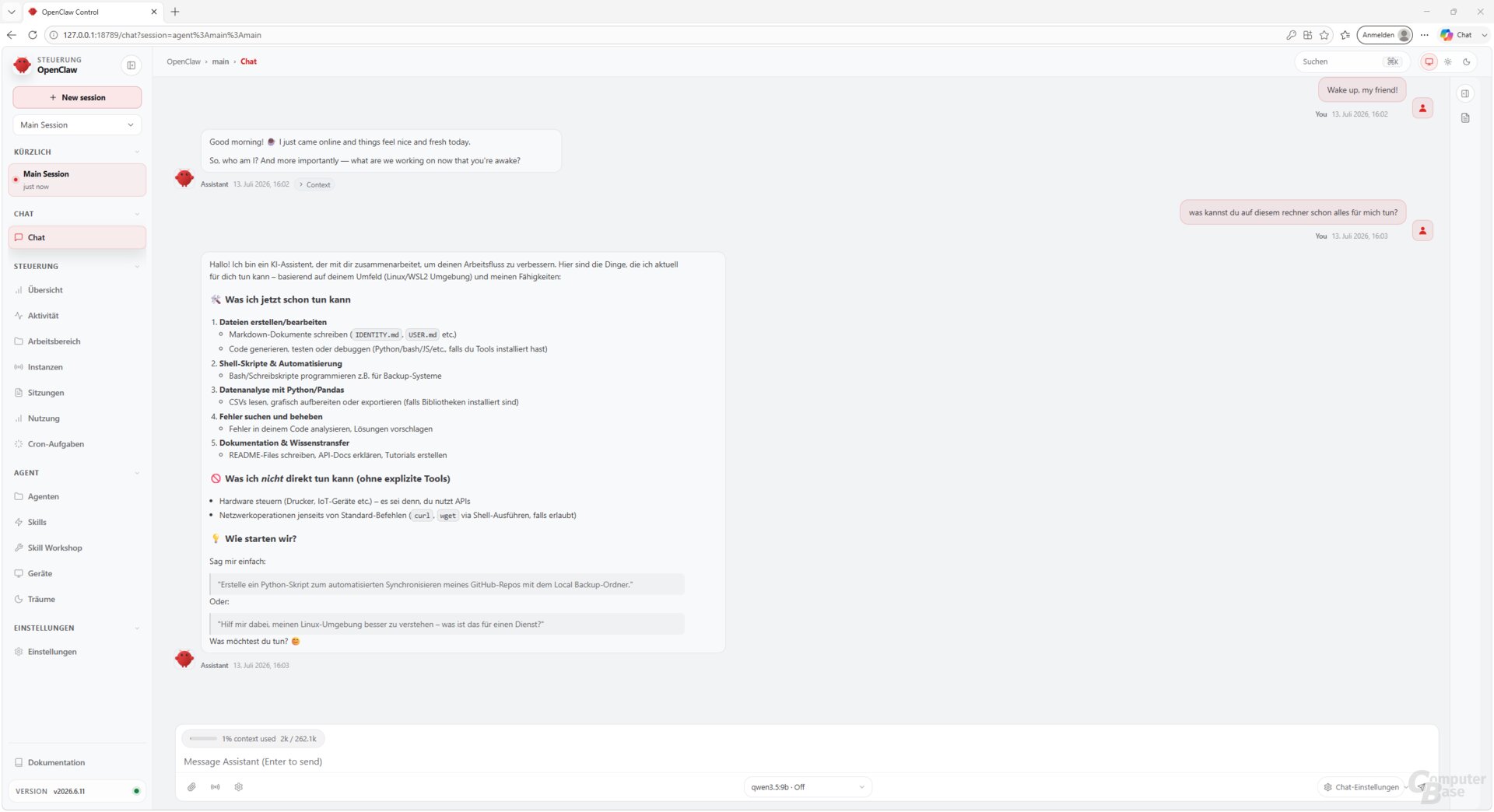

Die Wahl zwischen einem LLM in der Cloud, einem lokalen LLM und einem Hybridansatz erfolgt bei OpenClaw direkt im Installationsprozess.
Auch OpenClaw kann über ein Gateway mit Messengern jeder Couleur verknüpft werden, der einfachste Weg ist auch hier Telegram.
OpenClaw bietet zwar keine Desktop App, kann als Alternative zum Terminal aber auch über eine Web-Benutzeroberfläche angesteuert werden.
Für OpenClaw stehen allein über den den offiziell unterstützten ClawHub inzwischen fast 70.000 Skills zur Verfügung. Aktuell besonders populär sind derzeit Skills, die Agenten innerhalb von OpenClaw kontinuierlich dazulernen lassen – etwas, mit dem Hermes Agent direkt ab Werk wirbt.
Auch OpenClaw lässt sich nicht nur über die Browser-Oberfläche, sondern über einen Messenger ansprechen (hier Telegram)
RTX AI PC KreativEcke × ComputerBase
Interesse bekommen, erste eigene Erfahrungen mit KI-Agenten zu sammeln? Dubaro.de bietet derzeit einen RTX AI PC in der Edition KreativEcke × ComputerBase, der sich für den Einstieg in die Welt der lokal ausgeführten KI-Agenten eignet, zum Aktionspreis von nur 2.099 Euro an.
Das System setzt auf eine Nvidia GeForce RTX 5070 Ti mit Blackwell-Architektur (NVFP4) und 16 GB GDDR7 und damit auf die gleiche Grafikkarte, wie sie in diesem Artikel Verwendung fand. Auch die CPU ist mit dem AMD Ryzen 7 7800X3D die gleiche, dasselbe gilt für 32 GB DDR5. Die SSD ist 1 TB groß. Ein Betriebssystem ist nicht vorinstalliert, schließlich ist Linux für den Einsatz von KI-Agenten eine sehr gute und vor allem kostenlose Alternative zum kostenpflichtigen Windows 11.
Eckdaten RTX AI PC
  • Nvidia GeForce RTX 5070 Ti (PNY Epic-X 3X OC)
  • AMD Ryzen 7 7800X3D
  • 32 GB DDR5-6000CL32
  • Gigabyte B650 Eagle AX
  • be quiet! Pure Power 13 M 850 Watt, 80 Plus Gold
  • be quiet! Light Base 500LX
  • be quiet! Pure Loop 3 LX 360 mm AIO
  • Garantie: 2 Jahre
