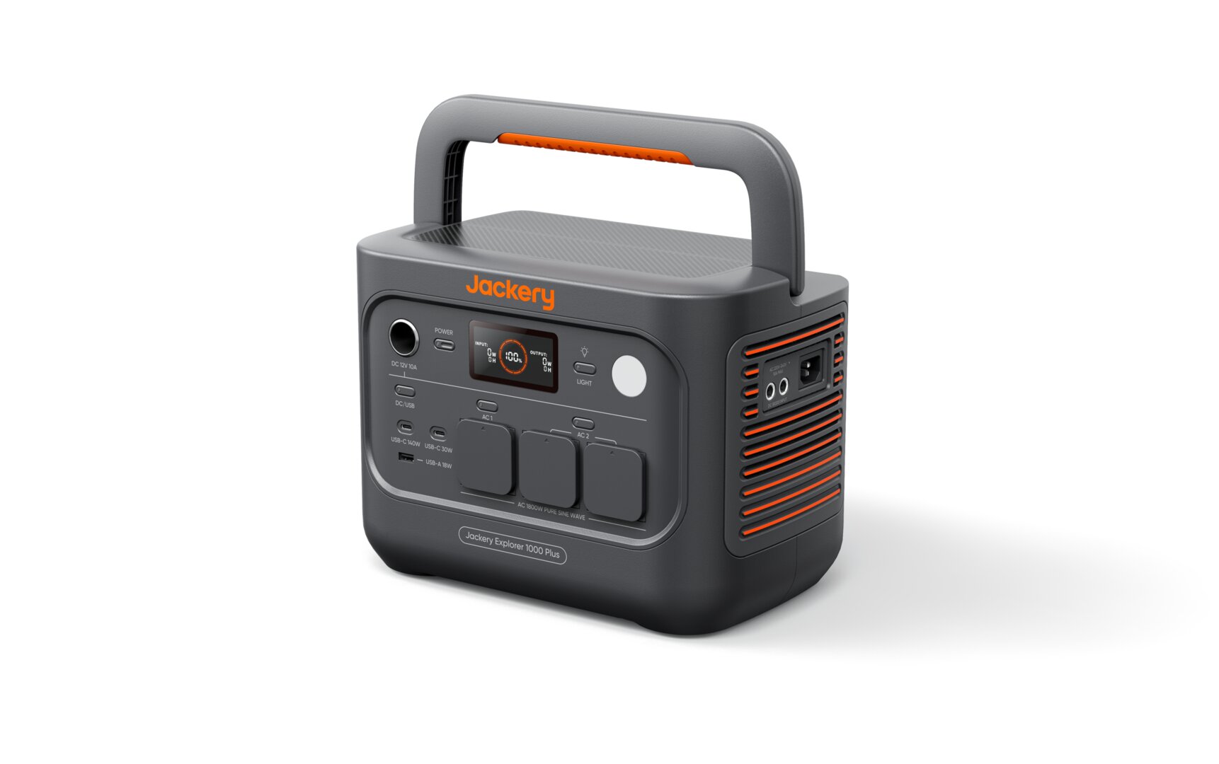

Jackery Explorer 1000 Plus V2
Die Jackery Explorer 1000 Plus V2 ist 44 Prozent kleiner und 26 Prozent (10,8 zu 14,5 kg) leichter als der Vorgänger Jackery Explorer 1000 Plus (Test). Allein der Wechsel auf die Cell-to-Body-Architektur schafft das nicht, auch die Akkukapazität (1.024 Wh statt 1.264 Wh) und die AC-Ausgangsleistung (1.800 W statt 2.000 W) gehen etwas zurück.
Die neue Jackery Explorer 1000 Plus V2
Die neue Jackery Explorer 1000 Plus V2 (Bild: Jackery)
Endgeräte können über drei AC-Steckdosen, zwei USB-C-Ports, einen USB-A-Anschluss sowie einen 12-Volt-Ausgang angeschlossen werden. Eine vollständige Ladung über die 230-Volt-Steckdose dauert 75 Minuten, alternativ können Solarmodule bis zu 400 Watt einspeisen.

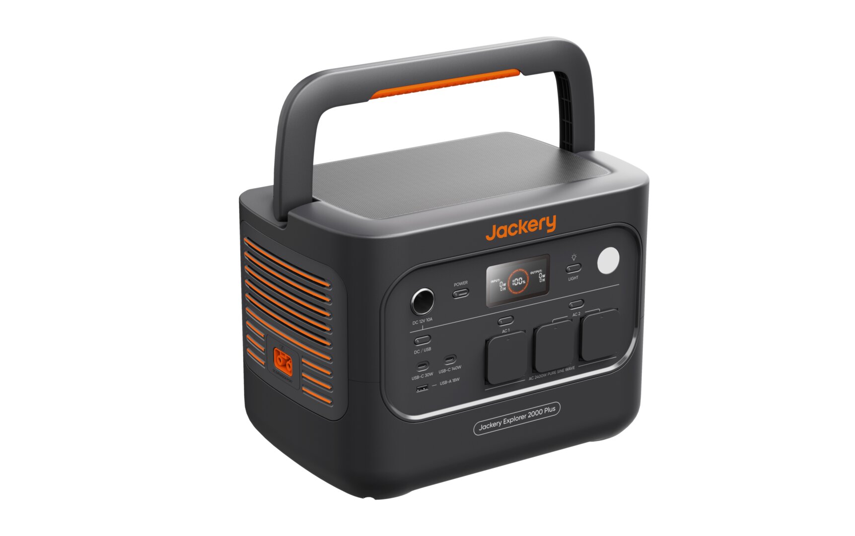

Jackery Explorer 2000 Plus V2
Die Jackery Explorer 2000 Plus V2 ist sogar 60 Prozent kleiner und 33 Prozent (18,8 zu 27,9 kg) leichter als der Vorgänger. Die Akkukapazität bleibt mit 2.048 Wattstunden sogar gleich. Für die AC-Dauerleistung gilt das nicht: Sie beträgt bei der 2. Generation noch 2.400 statt vormals 3.000 Watt.
Die neue Jackery Explorer 2000 Plus V2
Die neue Jackery Explorer 2000 Plus V2 (Bild: Jackery)
Die Anschlüsse sind die gleichen wie beim kleineren Modell, eine vollständige Ladung benötigt 90 Minuten an der Steckdose, alternativ lassen sich bis zu 800 Watt von Solarmodulen einspeisen.

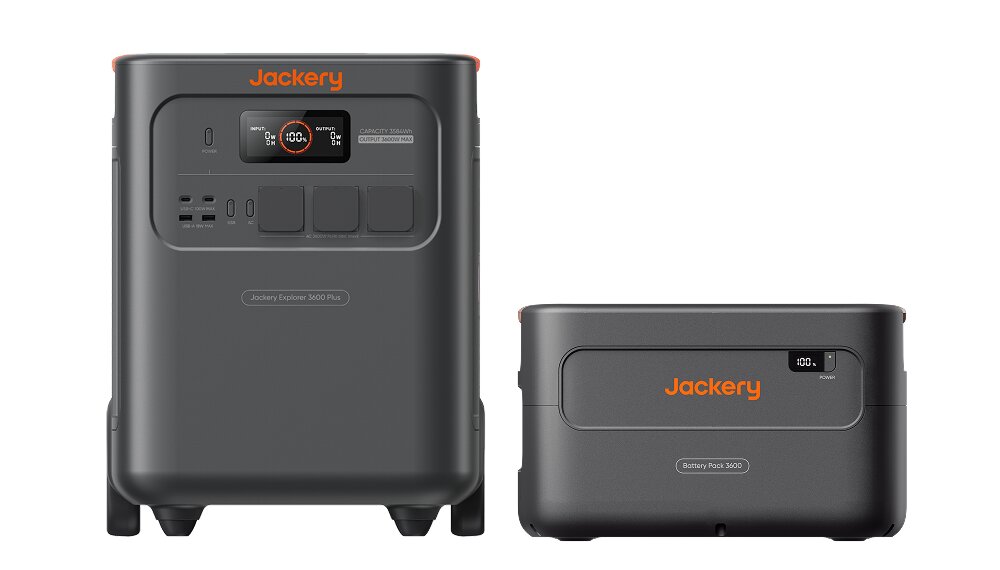

Jackery Explorer 3600 Plus
Ganz neu in der Plus-Serie ist die Jackery Explorer 3600 Plus mit 3.584 Wh Kapazität und 3.600 Watt Dauerleistung mit für diese Kapazität vergleichsweise niedrigen 35 Kilogramm, die sich dank Teleskopstange und zwei Rollen auf Wunsch auch wie ein Reisekoffer bewegen lassen. Die Anschlüsse sind auch in diesem Fall die gleichen wie bei den beiden kleineren Modellen: drei AC-Steckdosen, zwei USB-C-Ports, einen USB-A-Anschluss sowie einen 12-Volt-Ausgang.
Die neue Jackery Explorer 3600 Plus
Die neue Jackery Explorer 3600 Plus (Bild: Jackery)
Das vollständige Laden an der 230-Volt-Steckdose nimmt 120 Minuten in Anspruch, alternativ können bis zu 1.000 Watt über kompatible Solarmodule eingespeist werden.
