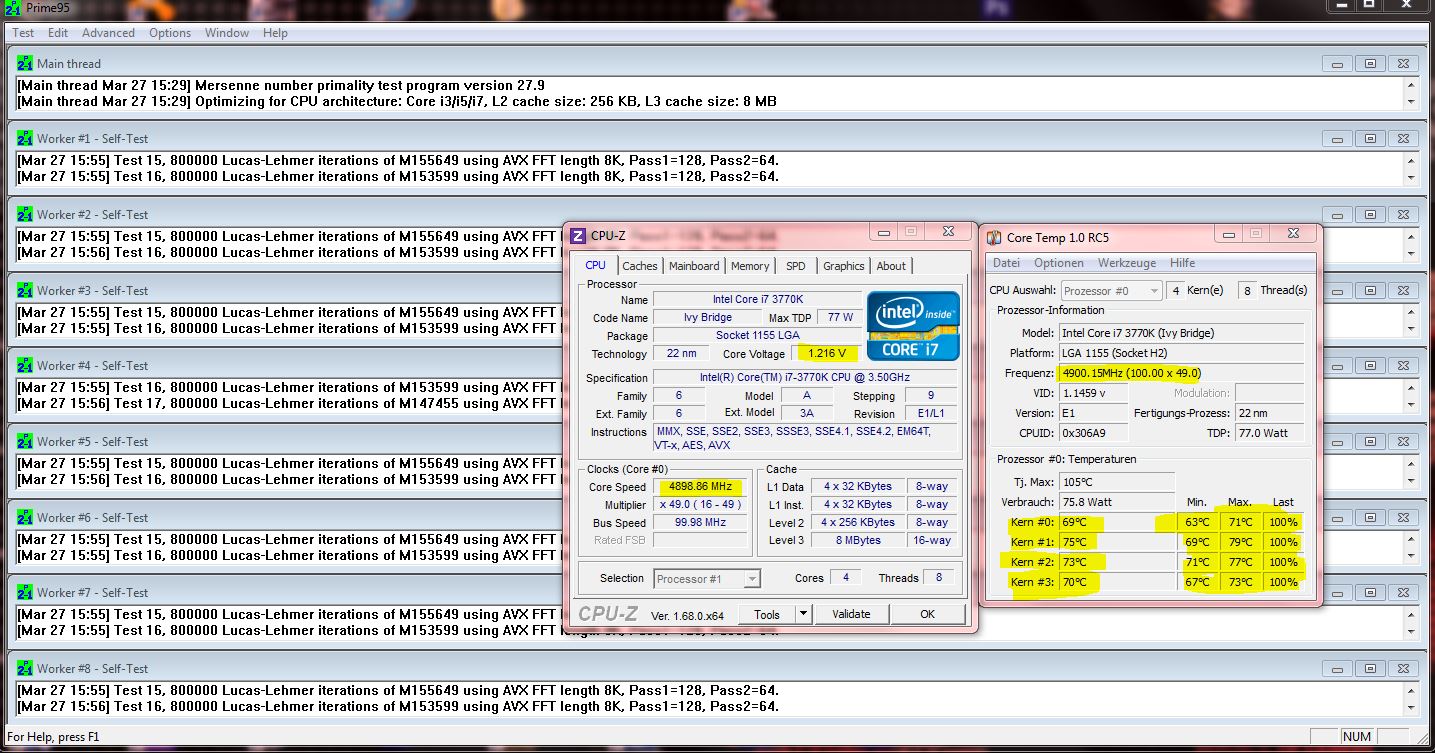

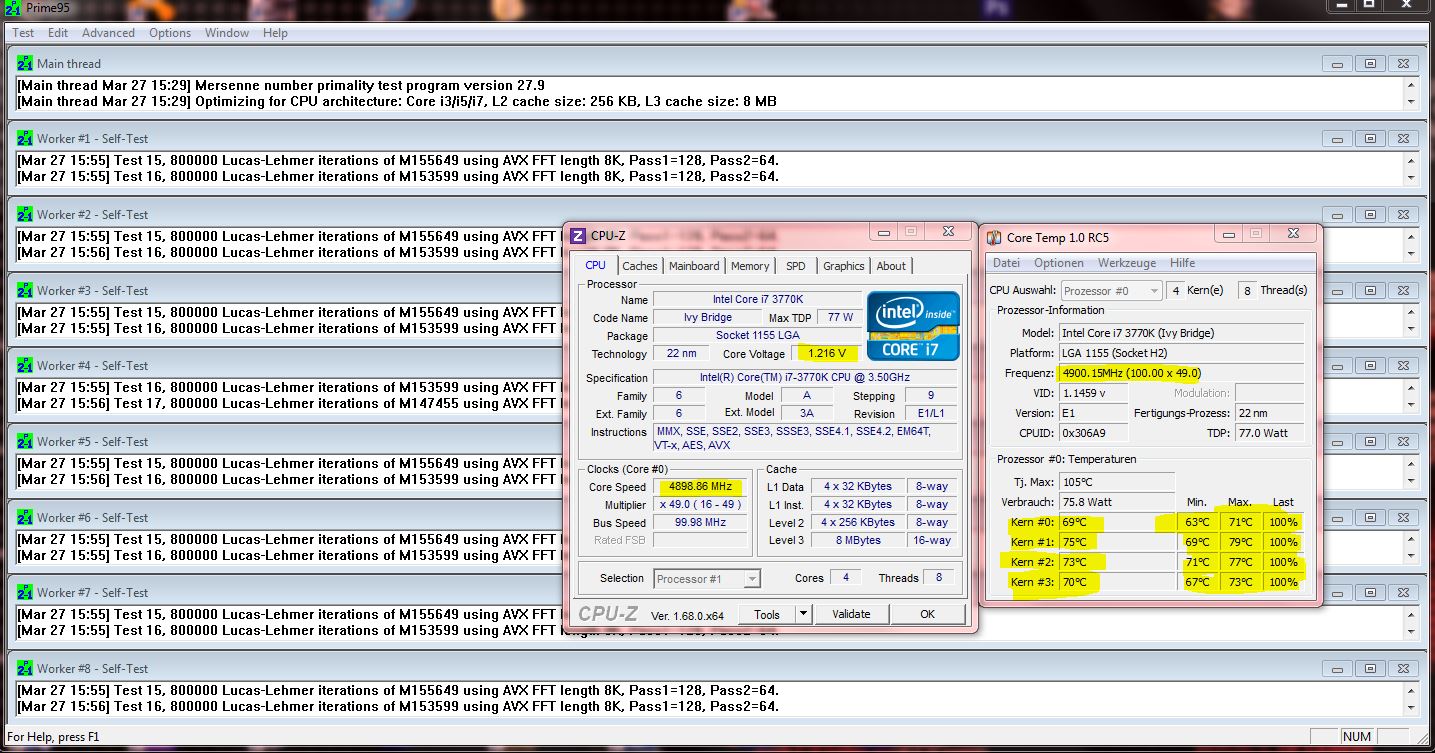

Prime 95 FFT Small halbe Std. laufen lassen siehe Screenshot 4,9 GHz mit 1.216V
AW: [Sammelthread] Intel Haswell, Sandy & Ivy Bridge: Ist meine Temperatur in Ordnung
4,9 ghz.JPG prime.JPG sind die Temps normal für die Leistung?
Eine richtige Wasserkühlung. GPU ,CPU , Spannungswandler und chipset werden gekühlt.

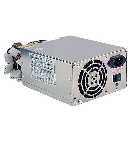

Zusätzlich von einem anderen Computerladen verbauter hinterer Gehäuselüfter(weil der PC immer BlueScreens wegen Überhitzung hatte) bläst in das Gehäuse anstatt die heiße Luft nach draussen zu transportieren. (Das Netzteil - ein 400W Huntkey Chinaböller - hat keinen unteren Lüfter).
