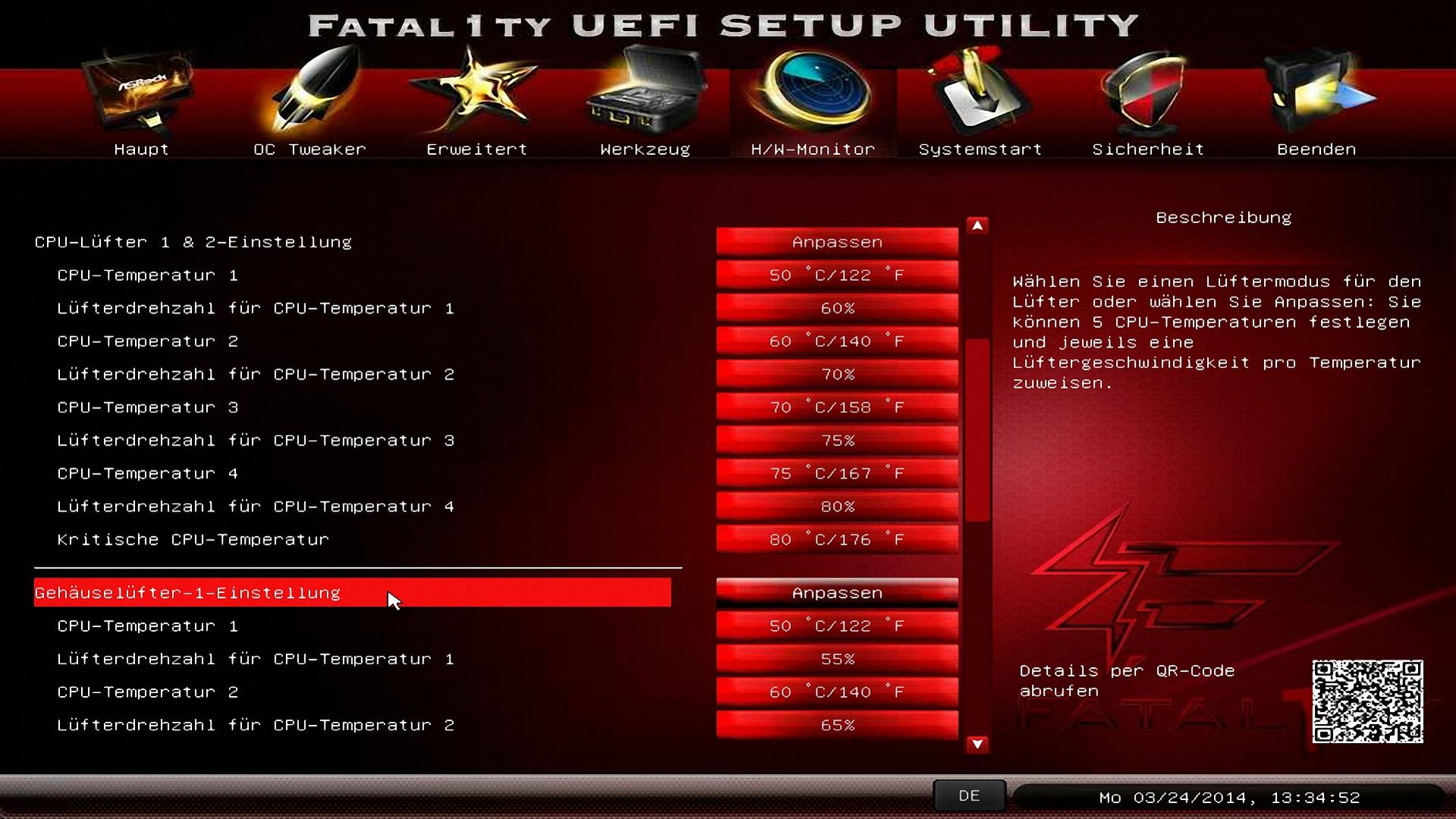

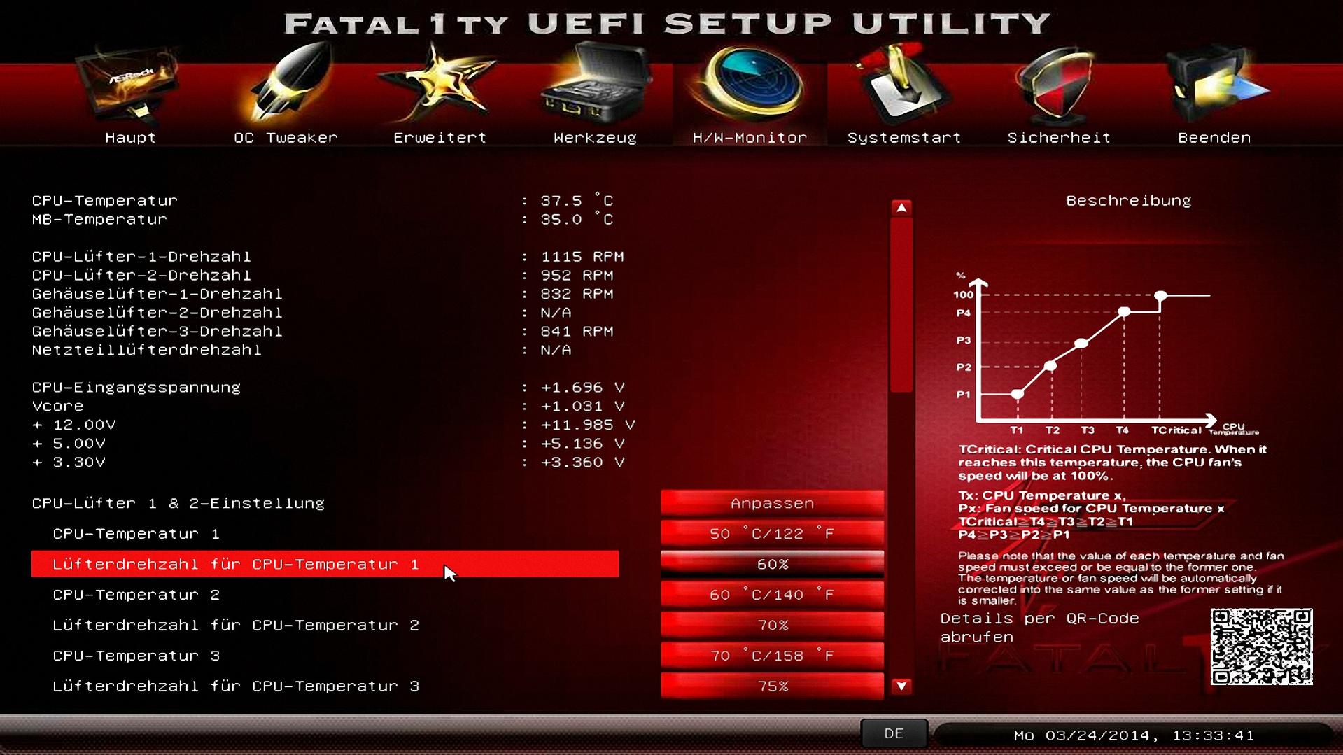

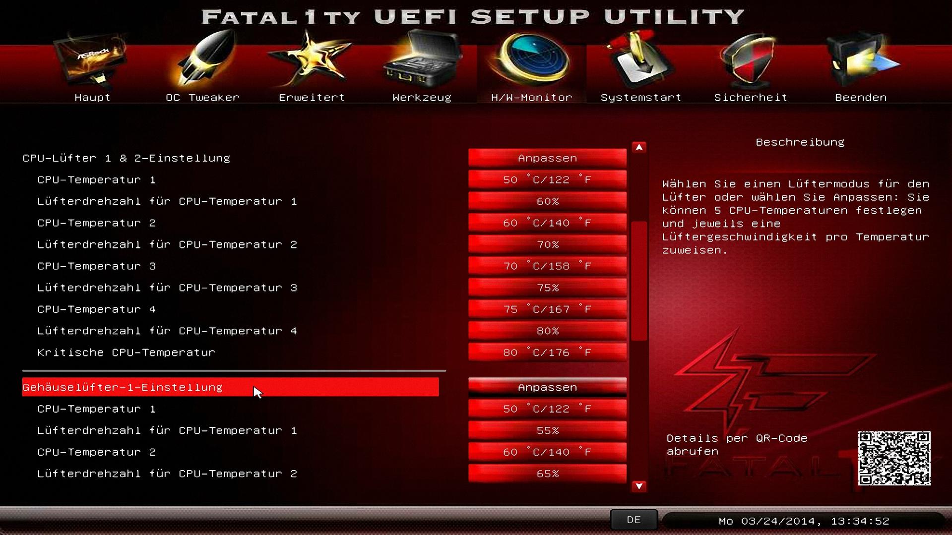

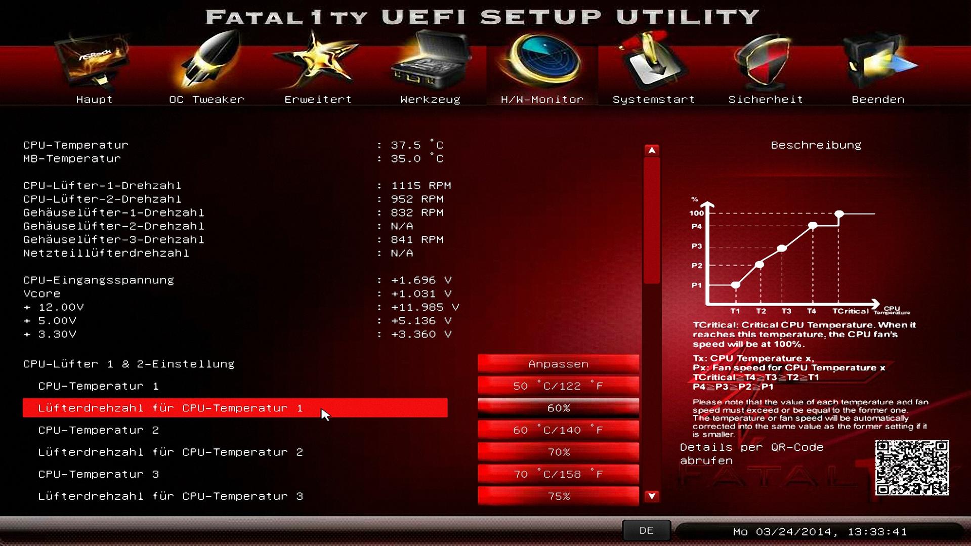

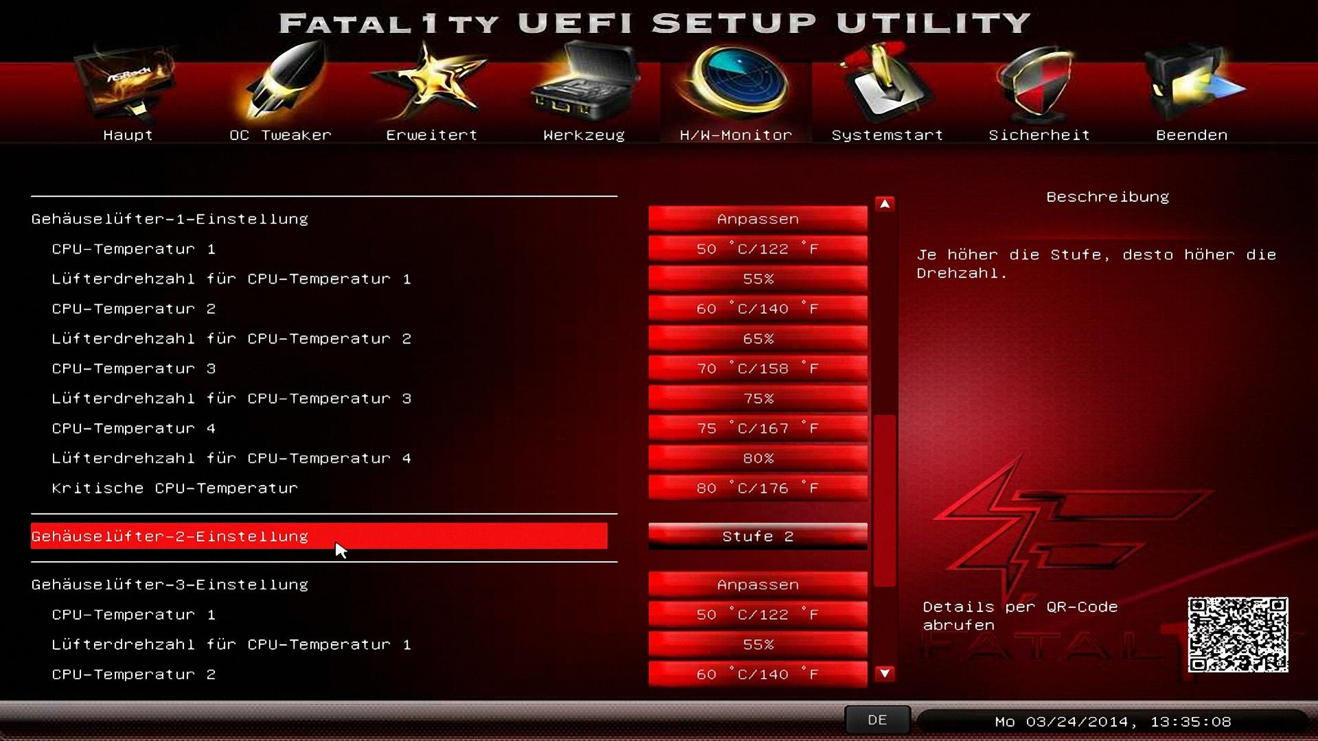

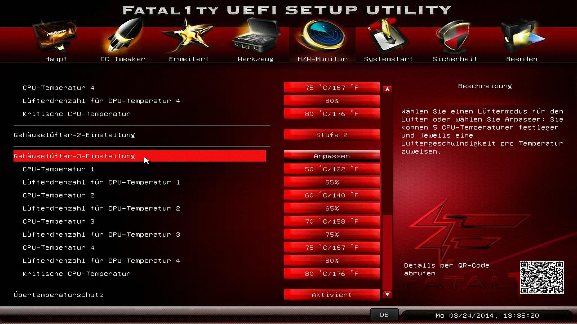

@mf666
Ich habe das Fatal1ty B85 Killer und habe alle meine Lüfter über das Bios vom MB geregelt, finde auch das diese Einstellungen wesentlich besser zu Handhaben sind, als über das Utility vom F-Stream.
Siehe hier:

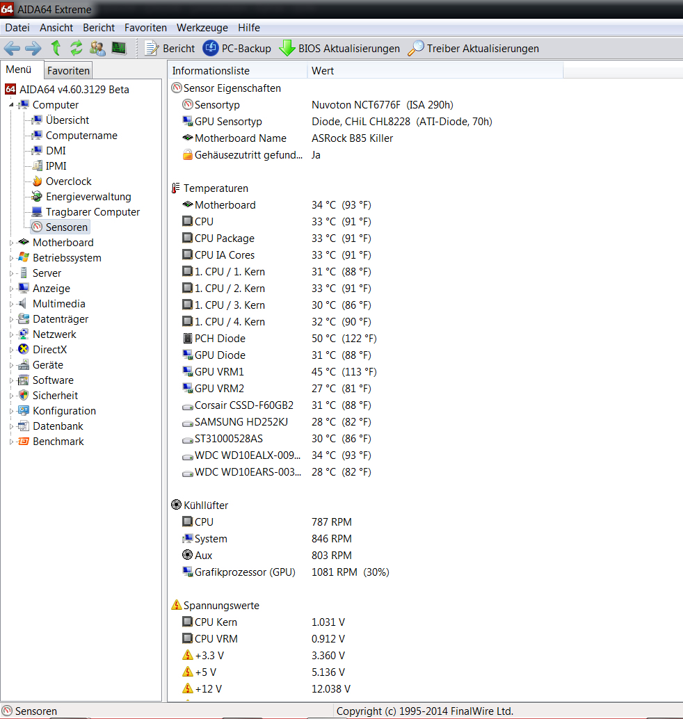

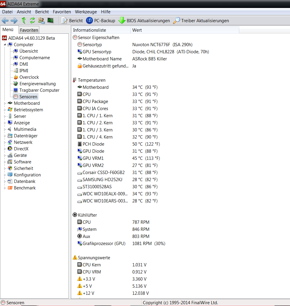

An den Temperaturwerten habe ich nichts verändert, sondern einfach die Drehzahl [in Prozent] nach unten korrigiert. Man kann 4.Stufen einstellen, ich habe dann auf 55/65/75/80 Prozent eingestellt. Die Gehäuselüfter laufen damit im Idle bei 800 RPM, das reicht aus um einen guten Airflow zu haben und ist bei meinem Gehäuse [gedämmt] nicht zu hören.
Siehe hier:

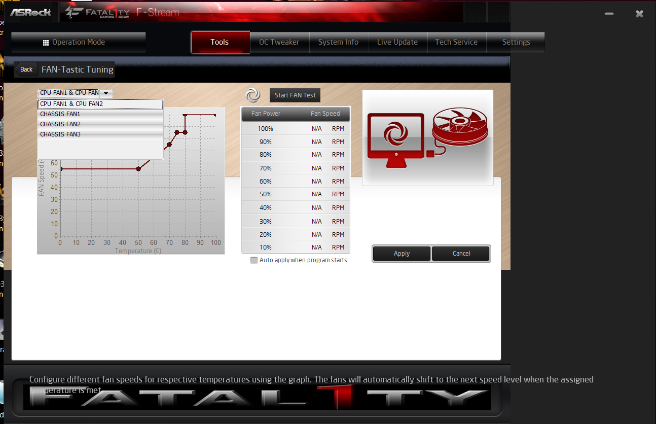

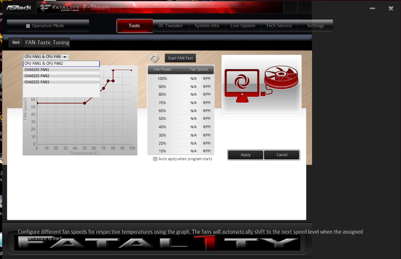

Ich finde die Lüfter über das Bios zu regeln geht deutlich schneller und einfacher als dies über das F-Stream Tool zu regeln, zudem sind die Bios einstellungen genauer als eine Software. Im F-Stream kann man es natürlich auch regeln, zum einen kann man die Lüfterdrehzahl in Prozent angeben und auch dann noch die Lüfterkurve gemäß der Temperatur anpassen.
Siehe hier:
So ähnlich wird es wohl bei Dir aussehen, mir ist das aber zu umständlich mit dem Tool.

Danke, dass Du mir das aufgezeigt hast. Ich werde mich zuhause in ruhe damit beschäftigen. Eigentlich etwas bedenklich, dass man sich solche wichigten Dinge mit Mühe und Glück von Experten wie Dir abholen muss. Ich dann dann auch davon aus, das die wenigsten das optimal eingestellt haben.
Ich habe das Fatal1ty Z87 Killer und bei mir ist es identisch was @Zotac2012 hier schon eingestellt hat. Anzumerken ist nur dass was auf den Bilder zu sehen ist die manuelle Einstellung ist. Es gibt aber die Voreinstellungen noch als "lautlos", "normal", "Performing" und "Höchstleistung".
Bei mir habe ich auf Lautlos eingestellt und mittels PWM Steuerung wird die Drehzahl auch nach Temperatur erhöht.
