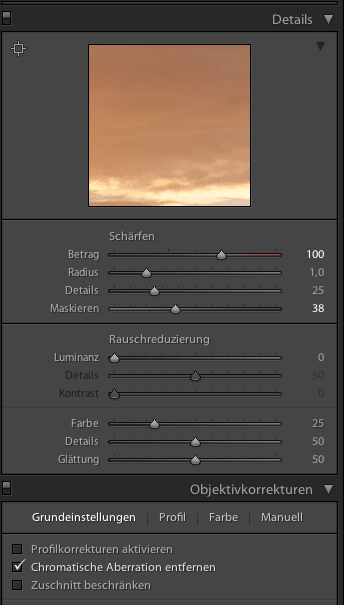

Ich bin dir noch eine Antwort zu meinen Workflow schuldig. Sorry das ich da so lange gebracht habe, dafür bekommst du jetzt ein Beispiel mit einen ganz frischen Bild (von Samstag).
Grundsätzlich mache ich nicht allzuviel an meinen Bildern. Klar, Objektivkorrekturen sofern möglich, entfernen der Chromatischen Aberationen und ggf. der Weißabgleich (falls ich den nicht manuell gesetzt habe und die Kamera irgendwas durcheinander gebracht hat). Nachgeschärft wird nach Bedarf (beim Maskieren einfach die ALT Taste halten, dann siehst du was alles angepackt wird - ist beim Mac auch per ALT zu erreichen):

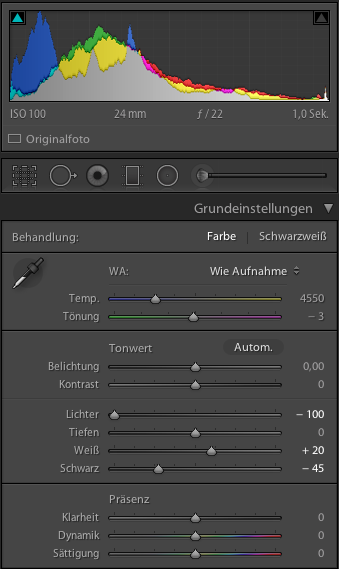

Ganz wichtig ist, dass du bereits beim fotografieren darauf achtest, dass du ein sauber gefülltes Histogram mit nach Hause nimmst, also das nicht rechts oder links rausläuft (da würde dir dann etwas über oder unterbelichten). Bei den Farben sollte maximal eine überlaufen (lässt sich manchmal einfach nicht vermeiden).
Ich ziehe dann in Lightroom die Lichter komplett runter und passe Weiß und Schwarz an (hier auch wieder mit ALT arbeiten, dann siehst du wann es anfängt auszubrennen):

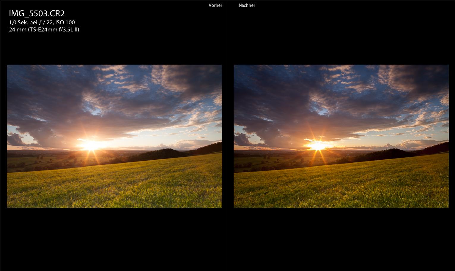

Was dann noch folgt sind Feinheiten wie das stempeln von Sensordreck oder Anpassungen in NIK (hier arbeite ich meist mit Tonalkontrast, aber nur sehr dezent da es sonst schnell echt bescheiden aussieht). Mehr ist das nicht. Das fertige Ergebnis (ohne NIK) sieht dann so aus:
Ich hoffe das hilft dir etwas weiter, bei Fragen einfach fragen.
