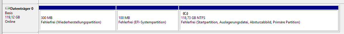

Was mich auch wundert ist, das Windows bei der Installation vom USB Stick folgende Partitionen angelegt hat: partitionen.png
Normalerweise ist es doch nur EINE Systempartition und dann das Window auf C: ...
