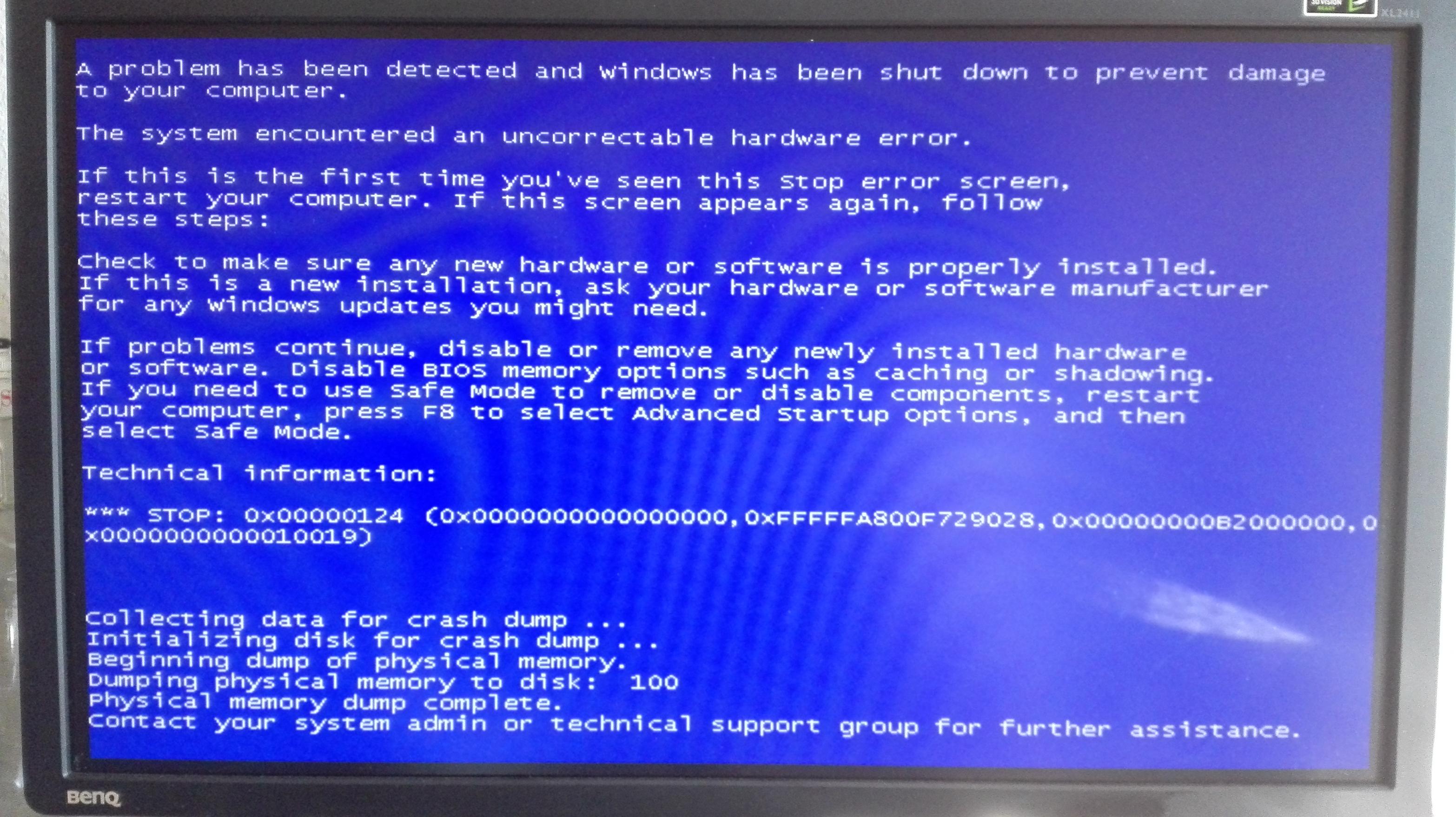

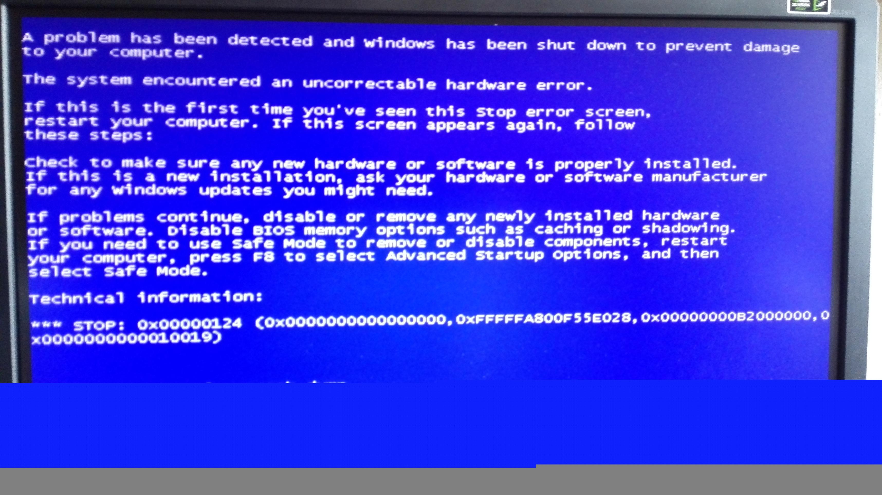

Folgendes Problem:
Zum ersten mal trat das Problem am Sonntag Abend auf. Ich war am GTA Online spielen, plötzlich bluescreen....
Temps waren alle föllig in ordnung. Seither bekomme ich immer wieder den gleichen Bluescreen (siehe Unten), manchmal beim Windows start, nach 2 min manchmal nach 2 Stunden, egal ob unter Last oder auf dem Desktop.

Anhang anzeigen 042015-10732-01.rar
Ist die CPU übertaktet?
Ein typischer Grund für 0x00000124 ist zu niedrige Spannung für die CPU, normalerweise aber nur wenn übertaktet wird.
Selbst wenn du eine neue CPU kaufst, würde ich nur eine (gebrauchte) 2500k oder 2600k kaufen.
4690k kann nur DDR3 nutzen, niemals DDR4.

Das ist der aufgetretene Fehler:
Common Platform Error Record @ fffffa800f751028
Record Id : 01d07b522c64f163
Severity : Fatal (1)
Length : 928
Creator : Microsoft
Notify Type : Machine Check Exception
Timestamp : 4/20/2015 21:42:28 (UTC)
Flags : 0x00000000
Section 0 : Processor Generic
Descriptor @ fffffa800f7510a8
Section @ fffffa800f751180
Offset : 344
Length : 192
Flags : 0x00000001 Primary
Severity : Fatal
Proc. Type : x86/x64
Instr. Set : x64
Error Type : TLB error
Flags : 0x00
Level : 1
CPU Version : 0x00000000000206a7
Processor ID : 0x0000000000000004
Section 1 : x86/x64 Processor Specific
Descriptor @ fffffa800f7510f0
Section @ fffffa800f751240
Offset : 536
Length : 128
Flags : 0x00000000
Severity : Fatal
Local APIC Id : 0x0000000000000004
CPU Id : a7 06 02 00 00 08 10 04 - bf e3 9a 1f ff fb eb bf
00 00 00 00 00 00 00 00 - 00 00 00 00 00 00 00 00
Proc. Info 0 @ fffffa800f751240
Section 2 : x86/x64 MCA
Descriptor @ fffffa800f751138
Section @ fffffa800f7512c0
Offset : 664
Length : 264
Flags : 0x00000000
Severity : Fatal
Error : GTLBL1_ERR (Proc 2 Bank 2)
Status : 0xb200000000010019
danke ersteinmal für die ganzen Antworten!!
Ich habe das Bios nach dem Fehler auf 2.90 geupdatet, hat wie schon geschrieben nichts gebracht...
Ich habe nach einem der ersten Beiträge mal die Spannung des CPU von 1.1 auf 1.15 hochgeschraubt und siehe da, der BS ist weg :)
DANKE für die Hilfe
