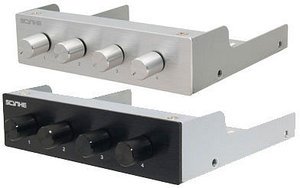

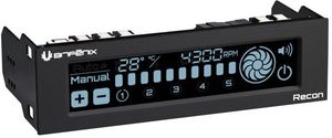

Fertige Lüftersteuerungen: https://geizhals.de/?cat=coolacc&xf=3013_L%FCftersteuerung#xf_top
Z.B: 423528.jpg oder 784482.jpg
