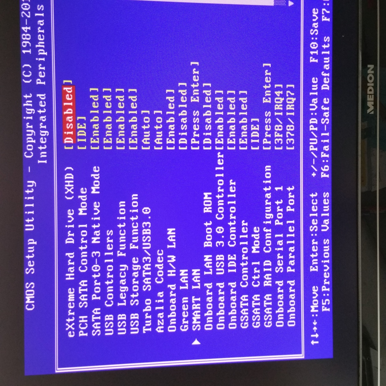

Kannst du hier mal bitte drüberschauen - die Einstellung stimmt doch nicht, oder? Bei diesem PC wurde die SSD vor ungefähr zwei Jahren eingebaut ...
Der PCH SATA Controller Mode sollte bei Verwendung einer besser auf AHCI statt auf IDE stehen, aber man muss vorher dafür sorgen, dass ein passender Treiber zum Bootzeitpunkt gestartet wird, sonst bootet Windows hinterher nicht mehr. Man kann dazu z.B. eine cmd.exe als Administrator starten und eingeben:
sc Config msahci Start=Boot
oder in der Registry unter HKEY_LOCAL_MACHINE\SYSTEM\CurrentControlSet\Services\msahci den Wert Start auf 0 stellen oder http://support.microsoft.com/kb/922976/de
Seid Windows 8 heisst der Microsoft AHCI Treiber nicht mehr msahci sondern storahci, also
sc Config storahci Start=Boot
HKEY_LOCAL_MACHINE\SYSTEM\CurrentControlSet\Services\storahci Start=0
Gleiches Vorgehen unter Win 10?
Würde sich eine Änderung, wie oben beschrieben, großartig bemerkbar machen?
Was jemand bemerkt ist immer sehr subjektiv, in den Benchmarks wirst Du sicher einen viel größeren Unterschied sehen als Du im Alltag spüren wirst. Übrigens gilt das nur, wenn Du die SSD auch an einem der Ports des PCH angeschlossen hast und nicht an dem GSATA Zusatzcontroller. Das gilt auch unter Win 10, dort müsste der Windows Treiber auch der storahci sein.
