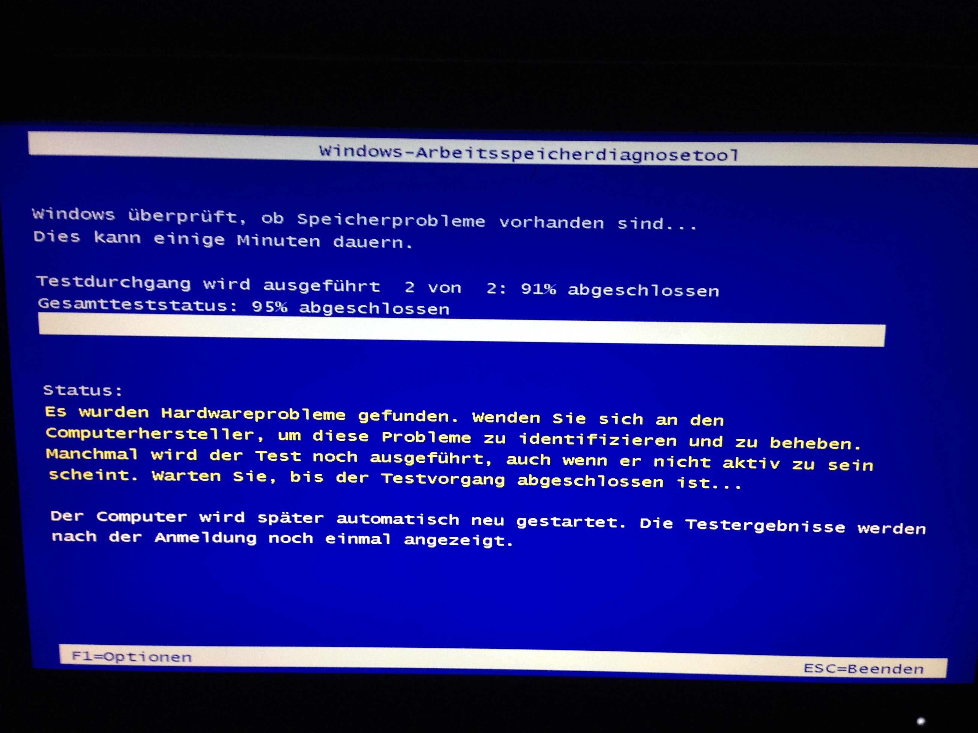

Daraufhin habe ich die Windows-Speicherdiagnose durchgeführt.
Ergebnis während des Tests ,,Es wurden Hardwareprobleme gefunden. Wenden sie sich an den Computerhersteller, um diese Probleme zu identifzieren und zu beheben." - Dann auf dem Desktop hat sich ein kleines Fenster geöffnet:
,,Der Computer hat ein Speicherproblem"

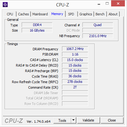

Moment, hier ist ein Screen. Der läuft imo auf Auto.
den RAM von Hand auf die richtigen Werte einstellen. Auto verhaut sich da gerne mal

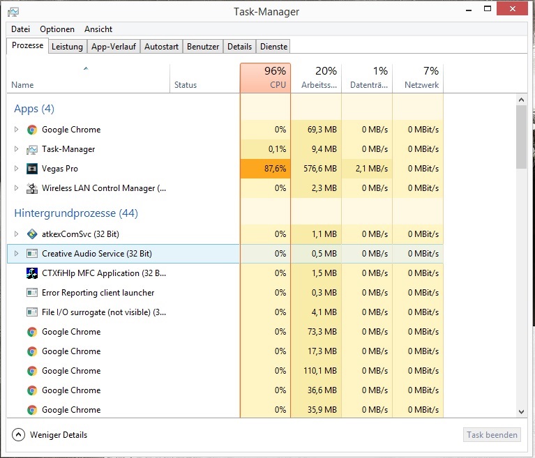

Jetzt wollte ich gerade Sony Vegas etwas rendern, 100% Auslastung CPU? Das hatte ich bei meinem i7 920 CPU nicht einmal. Nach 8-15 Minuten ist die Maus und die Tastatur ,,eingefroren". Ist das, weil ich tatsächlich die CPU zu stark belaste und die CPU ja nicht übertaktet ist? Kann das zu einem Freeze führen?
Kann es sein, dass das Rampage V Extreme inkompatibel ist? Oder der Rest der Hardware?
Kann das was mit dem aktuellsten Chipsatztreiber zu tun haben? Oh man echt -.-

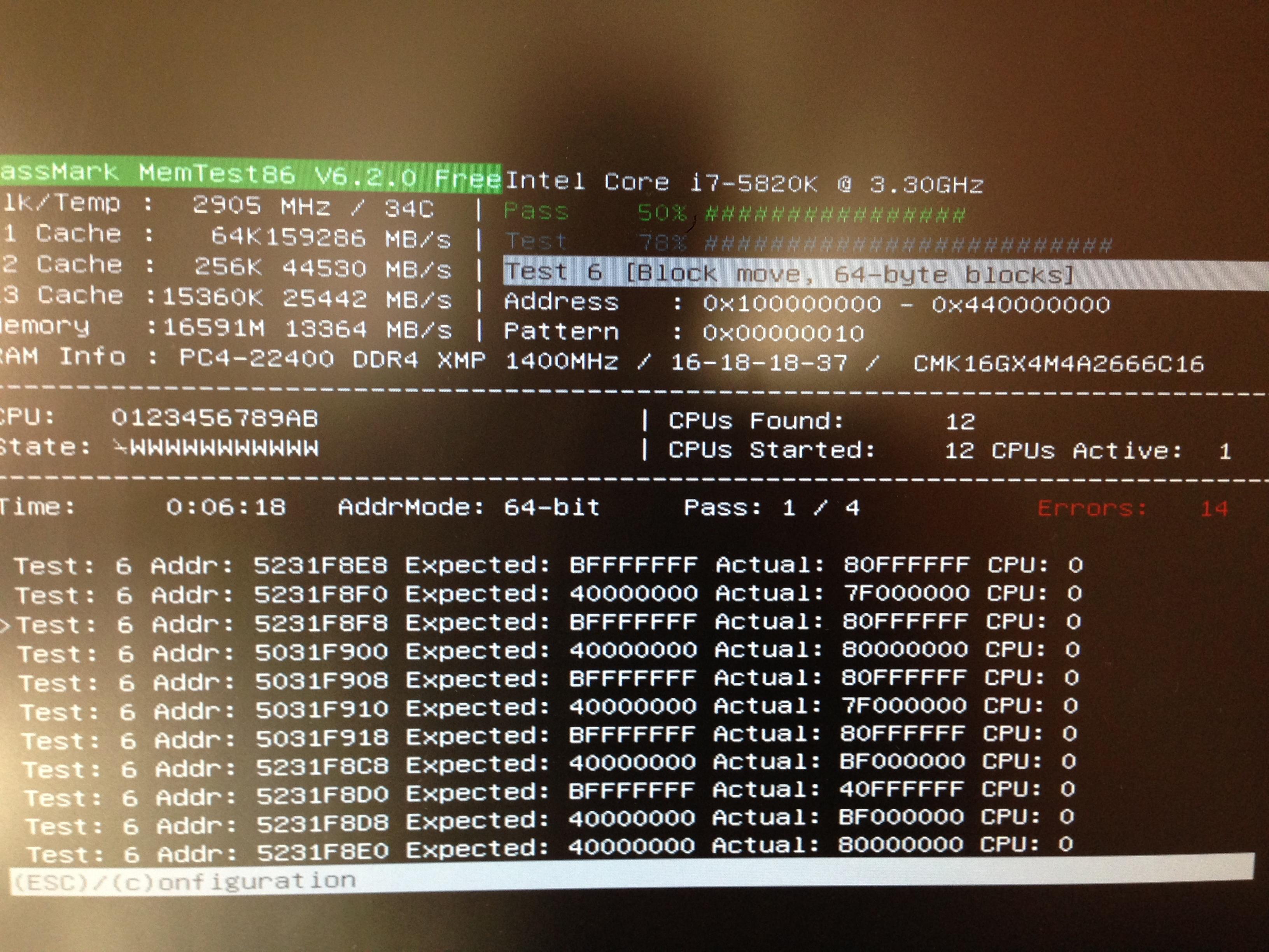

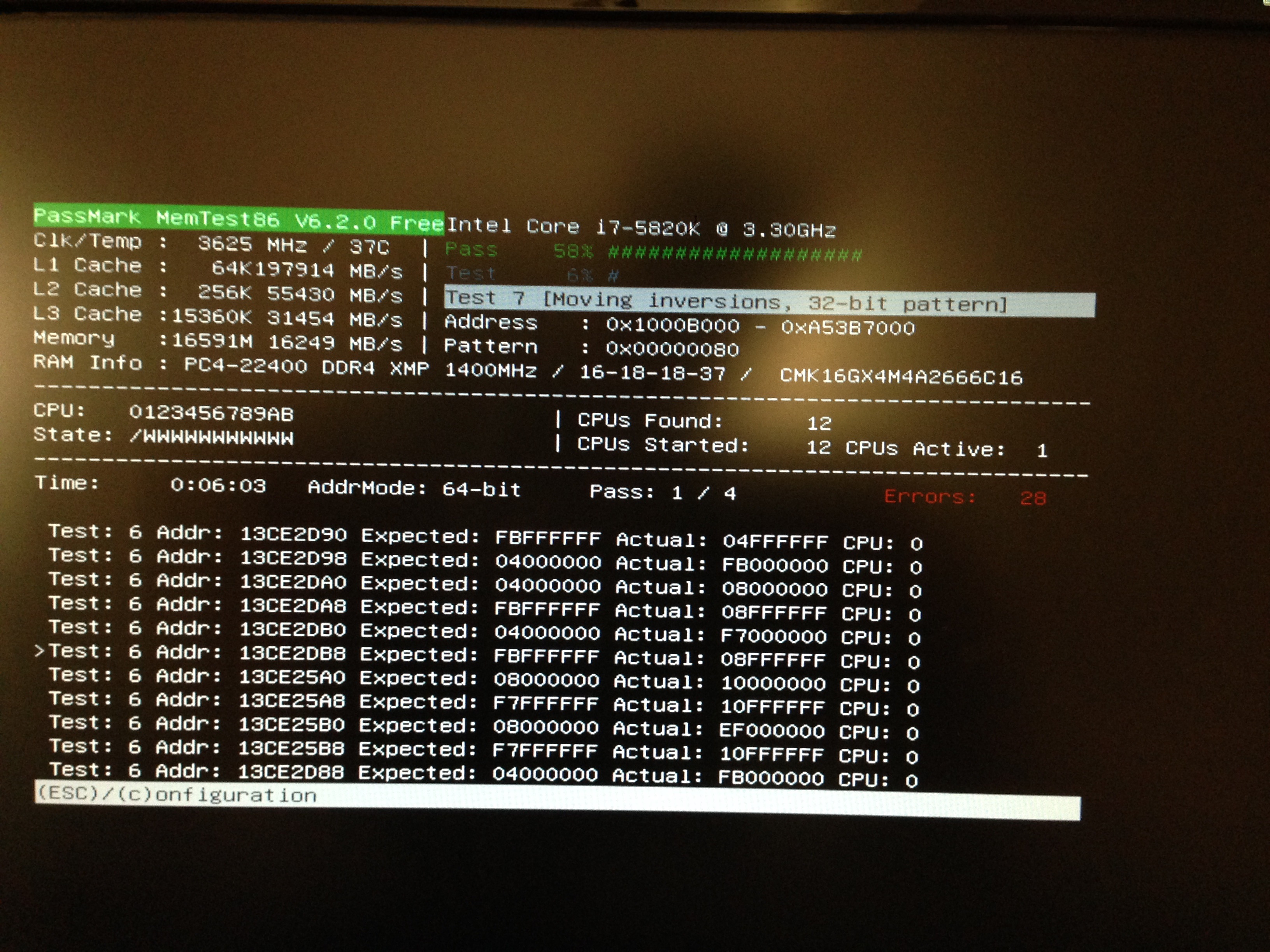

Ich habe Memtest durchgeführt. Der hat nach einer halben Stunde 30 Errors gefunden. Bei Step 9 habe ich dann abgebrochen.
Ich bin anschließend in das Bios. Habe nun RAM über XMP eben auf die 2666 MHz eingestellt. Die CPU läuft nun auch im Boost auf 3600MHz.
Das war vorher nicht der Fall. Es scheint auf dem ersten Blick zu funktionieren. Kein Maus freezen, keine Soundprobleme oder sonstiges. Ich rendere gerade, vorher ist das Programm schon nach 20-30 Minuten abgestürzt und ich konnte nichts machen.
WENN etwas passieren sollte, dann melde ich mich nochmal. Ich habe mit diesem Zustand auch den Memtest nochmal durchgeführt, das Problem besteht leider immer noch. Also die Errors werden angezeigt, aber ich habe auf dem Desktop keine Probleme.

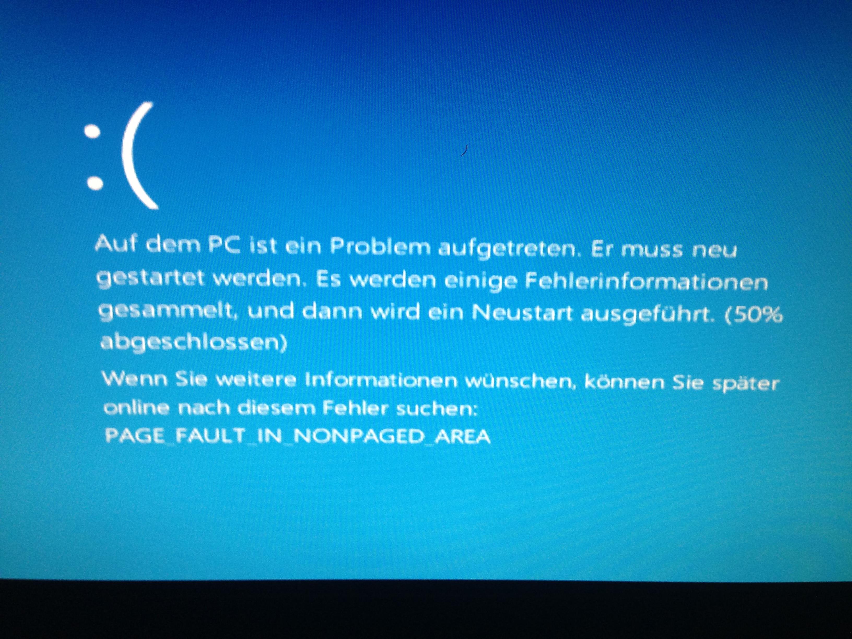

Das ist schade. Der Bluescreen ist immer noch da, hat also nicht funktioniert. ,,PAGE_FAULT_IN_NONPAGED_AREA"
Hier ein paar Bilder von den Bildern des Errors.
Da bleibt wohl nichts anderes übrig, außer dem RAM zurückzuschicken, oder? Das sieht mir nach defektem Ram aus.
Du hast glaube ich das Extreme XMP Profil geladen (Profil2). Jedefalls zeigt Memtest 1400MHz an.
Aber an sich ist das Hupe. Wenn der RAM bei 2133 nicht läuft wird er bei 2666 auch nicht sauber laufen.

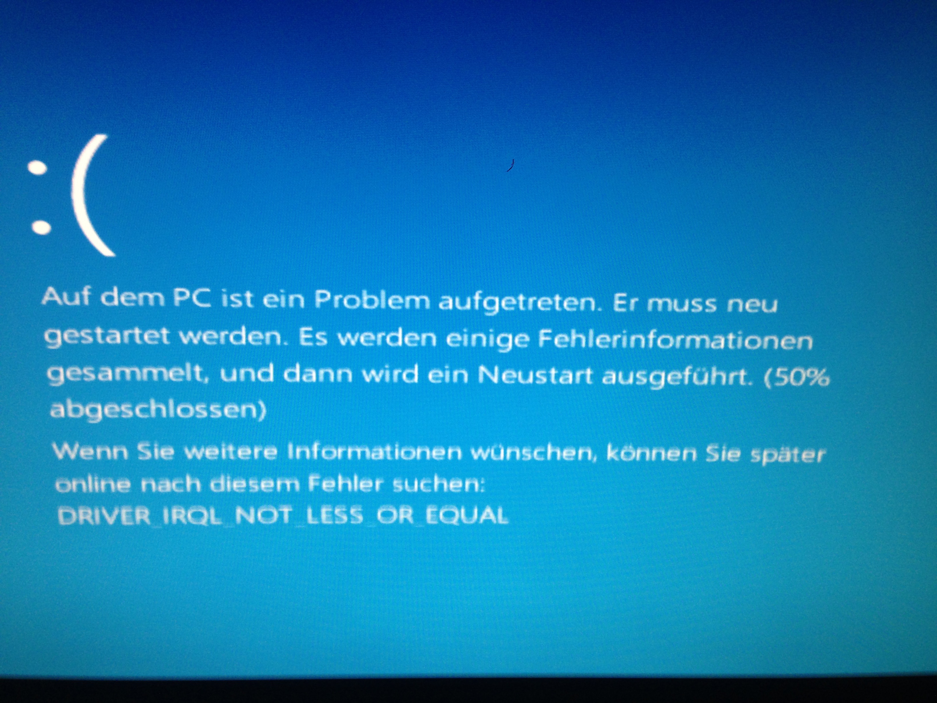

Folgende Bluescreens sind mir also bisher begegnet:
-,,unexpected kernel mode trap"
-,,PAGE_FAULT_IN_NONPAGED_AREA"
-"DRIVER_IRQL_NOT_LESS_OR EQUAL"
