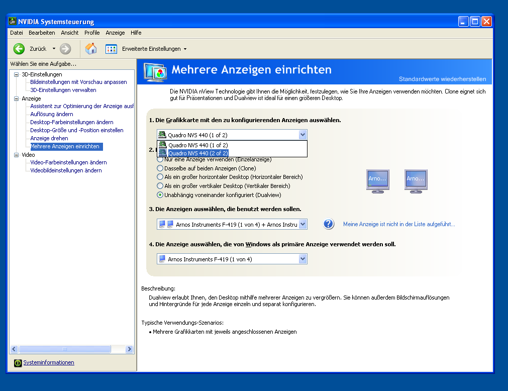

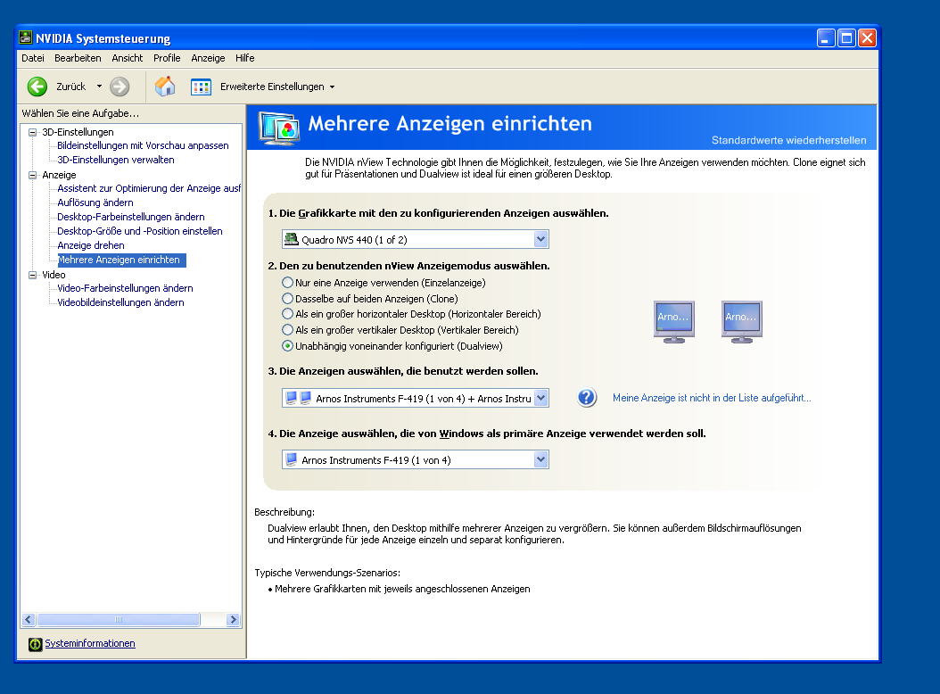

Wie werden die Grafikkarten konfiguriert? Erfolgt das einfach in der Nvidia Systemsteuerung?
Ich kenne die Konfigurationsweise für die NVS 450. Dort sind 2 Karten auf einem PCB (Nicht im SLI) verlötet. Ich kann jede Karte seperat einstellen. Sprich 2x geklont, 2x gestreckt, 1x geklont und 1x gestreckt etc.
Hab mal 2 Screenshots angefügt aus der Nvidia Systemsteuerung einer NVS 450!

Nein, die Konfiguration läuft rein über die Anzeige-Einstellungen von Windows.
Dort kannst du auch sparat einzelne Monitore ein / ausschalten, ihre Position angeben, primäre / sekundäre Monitore angeben.
Die Frage ist, ob du die 4 Monitore als Einzelmonitore nutzen willst, oder ein Spanning / Clone zwischen einzelnen Monitoren betreiben möchtest.

Mhh, ich möchte die Monitore an Grafikkarte Nr.1 nach Möglichkeit horizontal strecken. An der 2. Karte will ich erstmal nur einen Monitor als erweiterten Desktop anschliessen. Der 4. Monitoranschluss ist erstmal nicht benötigt.
Das kannt du über die Nvidia-Systemsteuerung erledigen.
Das einzige, was diese nicht zulässt, ist ein Spanning über mehr als 2 Monitore.
(außer bei den Quadro-Karten)
Du aktivierst also in der NV-Steuerung nur das Spanning für die 1. Karte, und schaltest über die windows-eigenen Anzeige-Einstellungen nur den Monitor an der zweiten Karte als Extended-Display zu.
