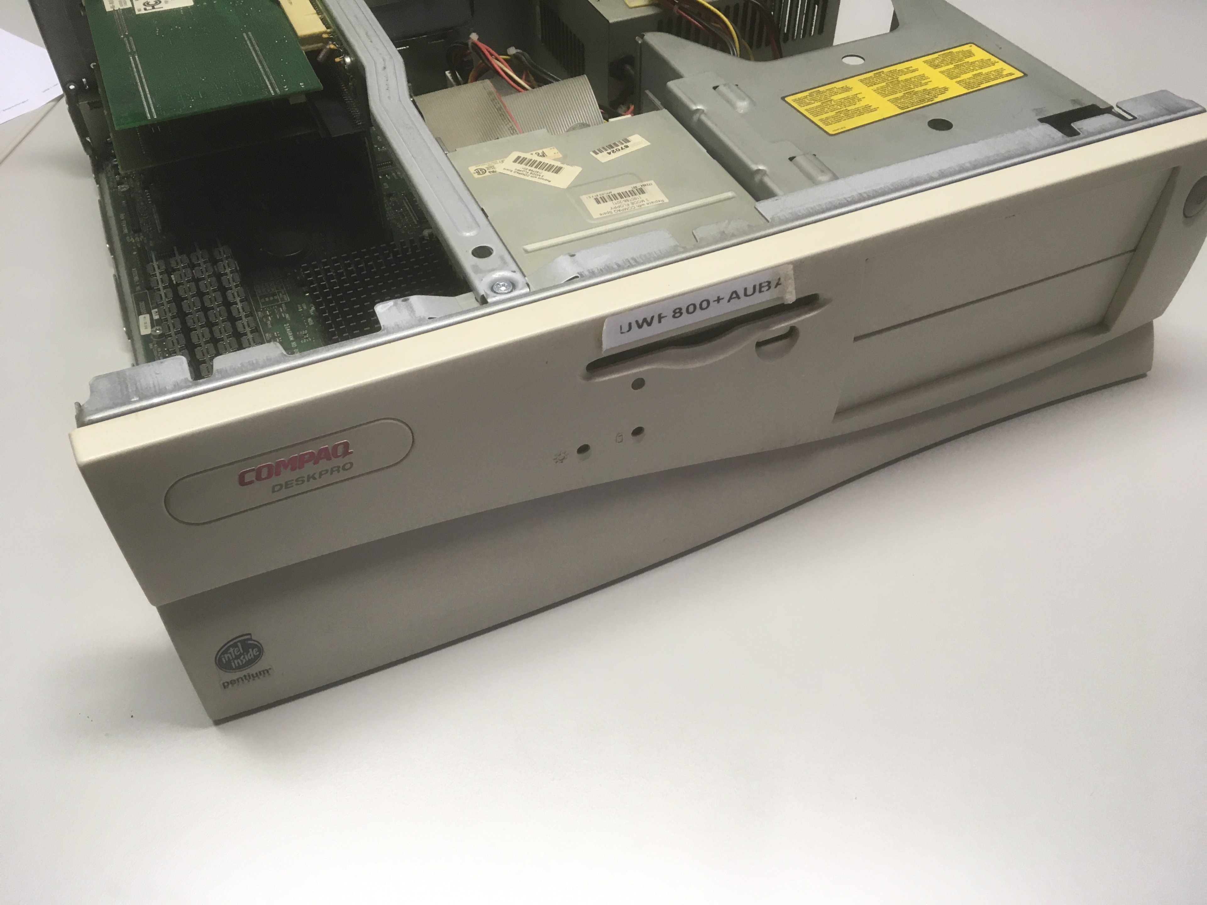

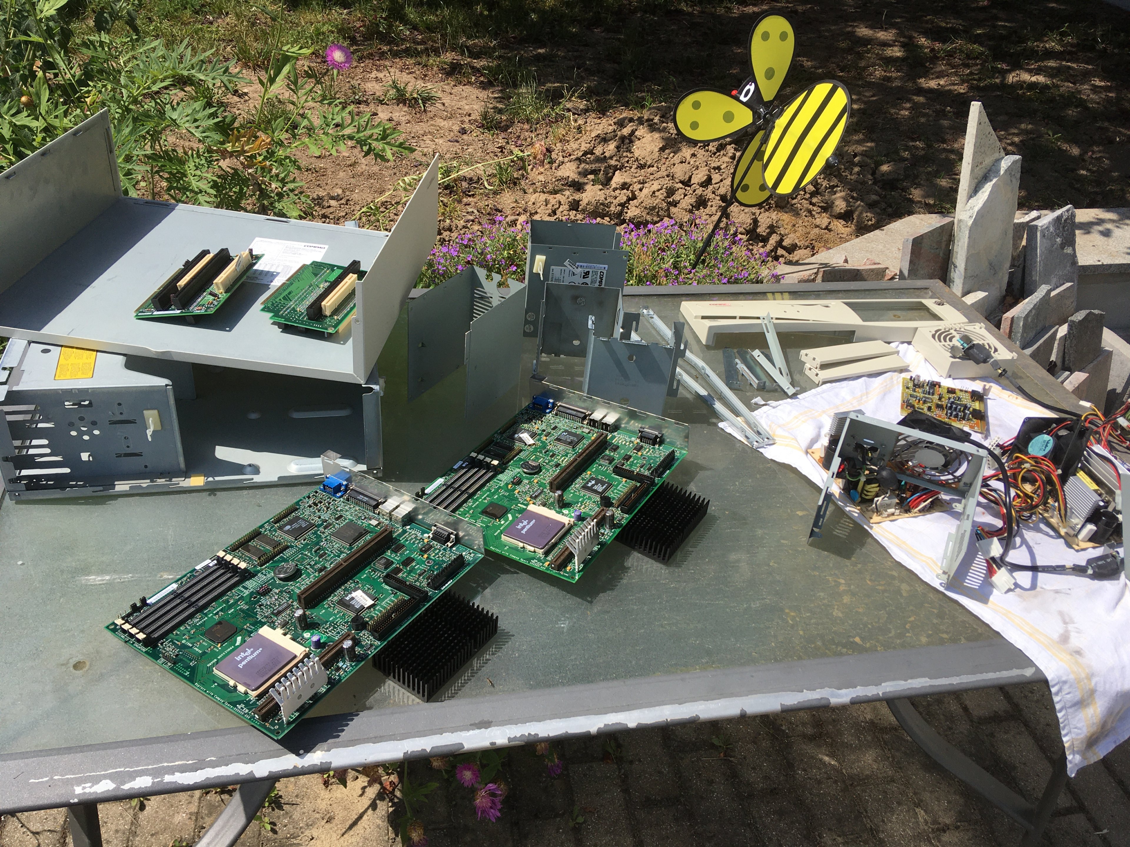

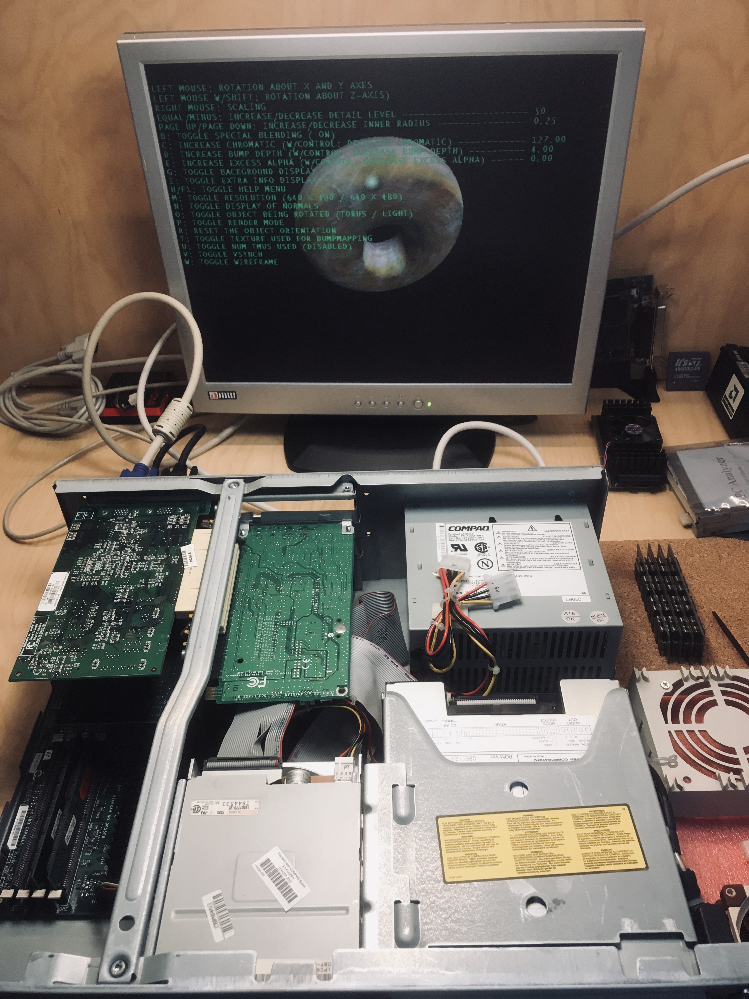

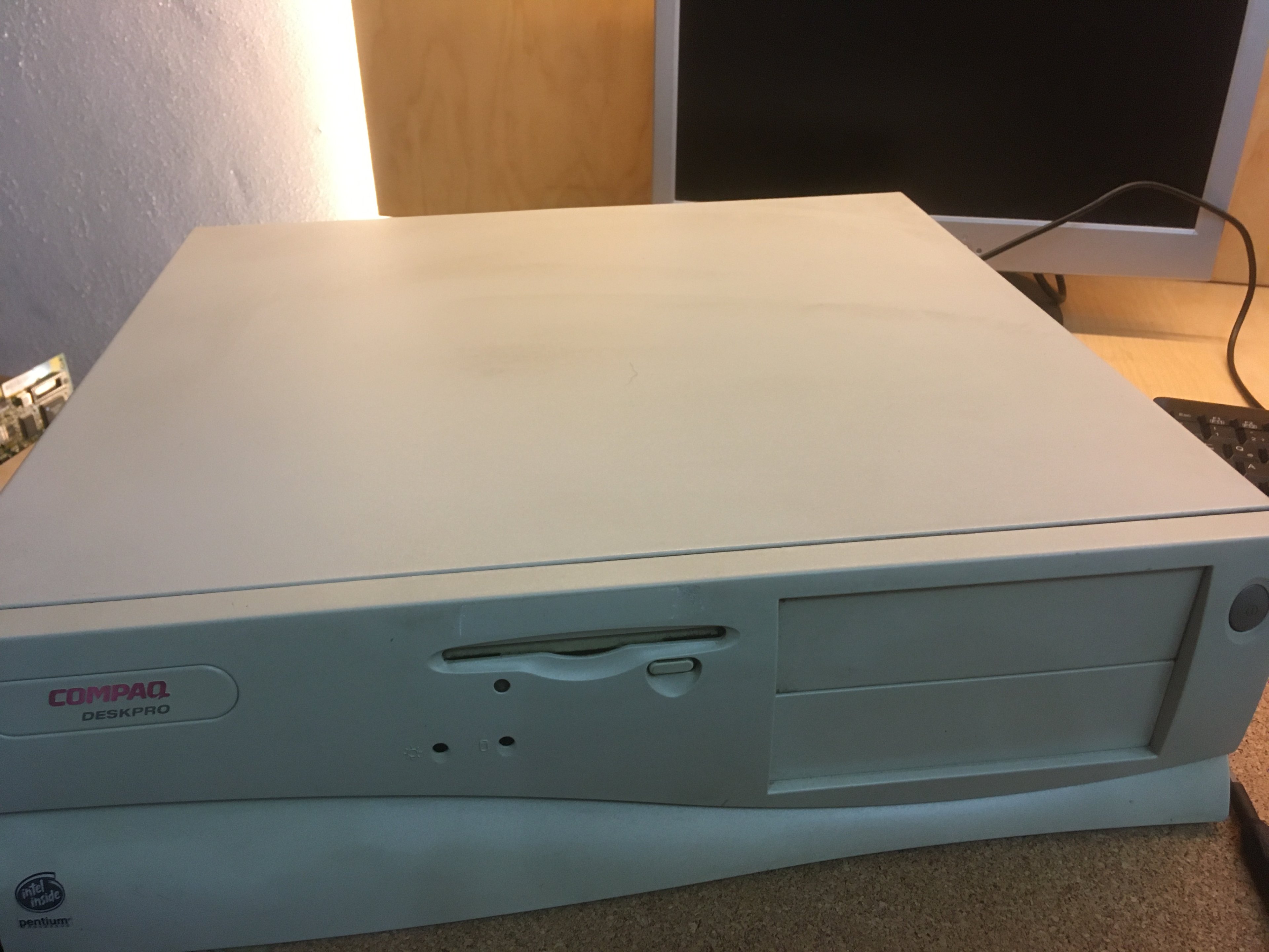

Mir sind zwei ausrangierte Compaq DeskPro 2000 PC aus den Jahren 96 und 97 in die Hände gefallen. Was also liegt da näher, aus den beiden einen vollständig zu restaurieren. Und als Sahnehäubchen einen 3DFx Voodoo 3D - Beschleuniger einzubauen. Ein Traum PC BJ 1996 sozusagen.
Also gesagt getan und das Ergebnis wird am Ende in einem Gewinnspiel verlost:
LiveStream am 29.12.23 20:00 Uhr auf YouTube machen und den PC vorstellen
Hardwareliste:

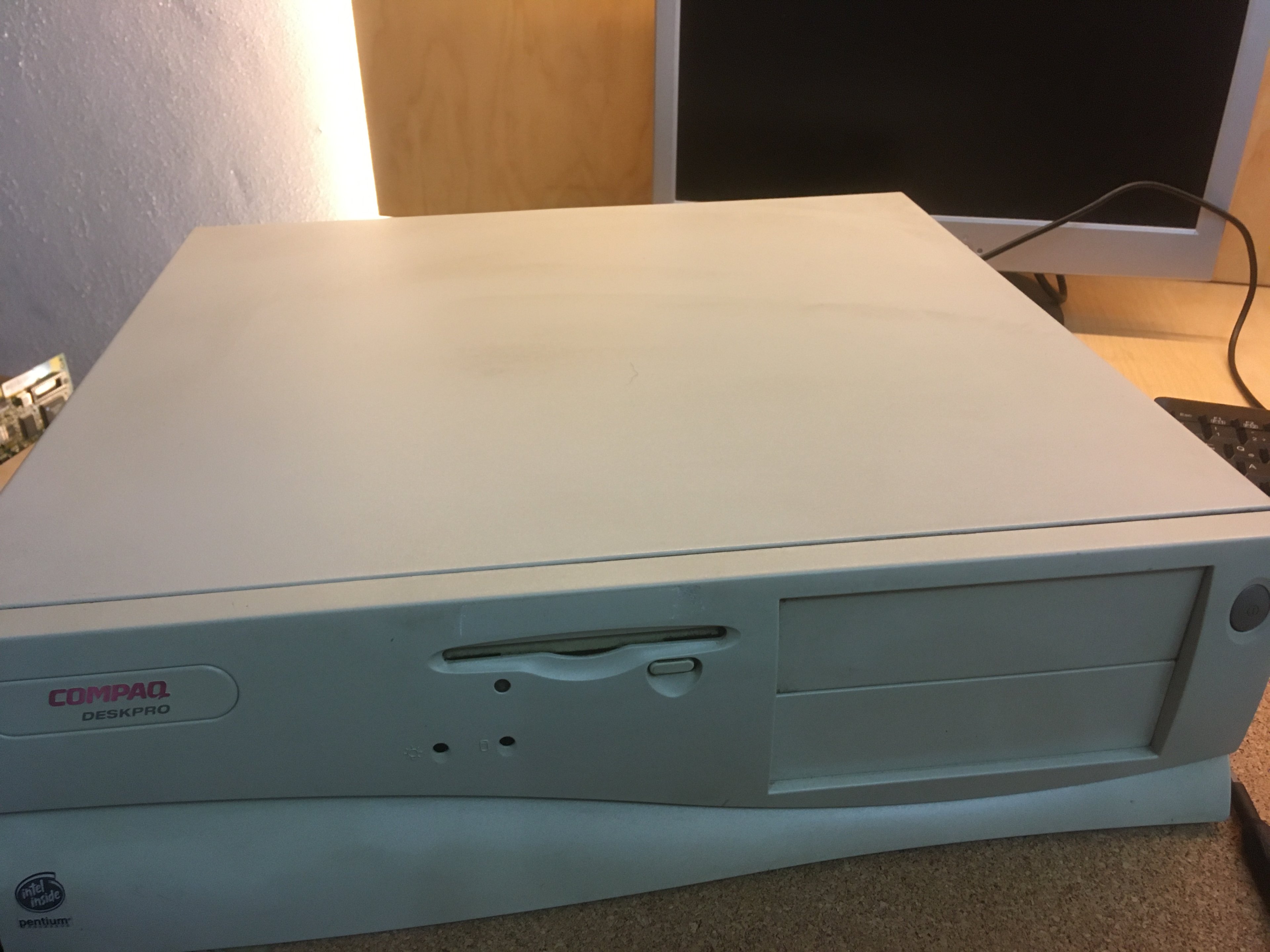

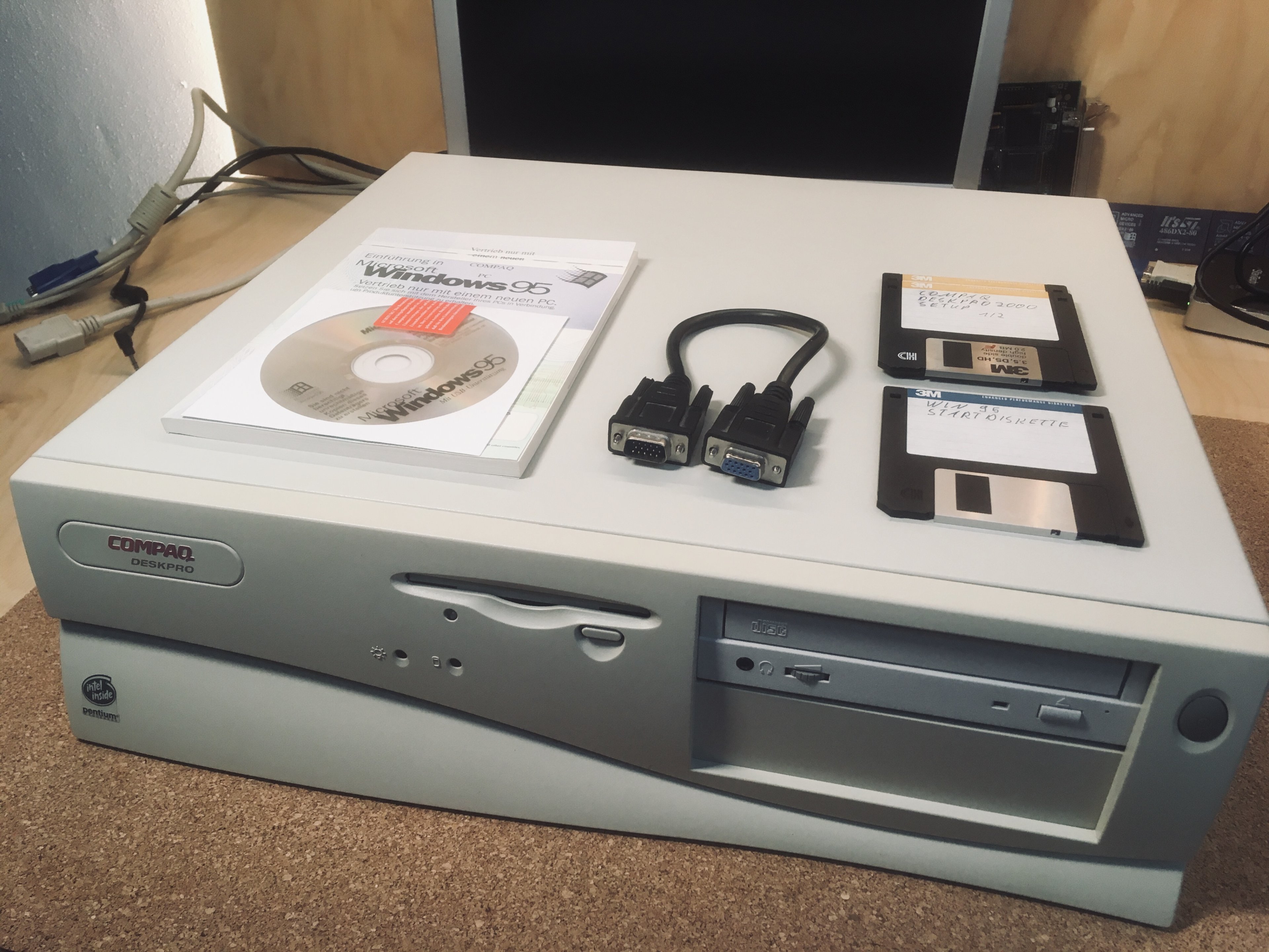

  • Gehäuse: Compaq DeskPro (BJ96) vollständig, inkl. Kabel Schrauben und Blenden

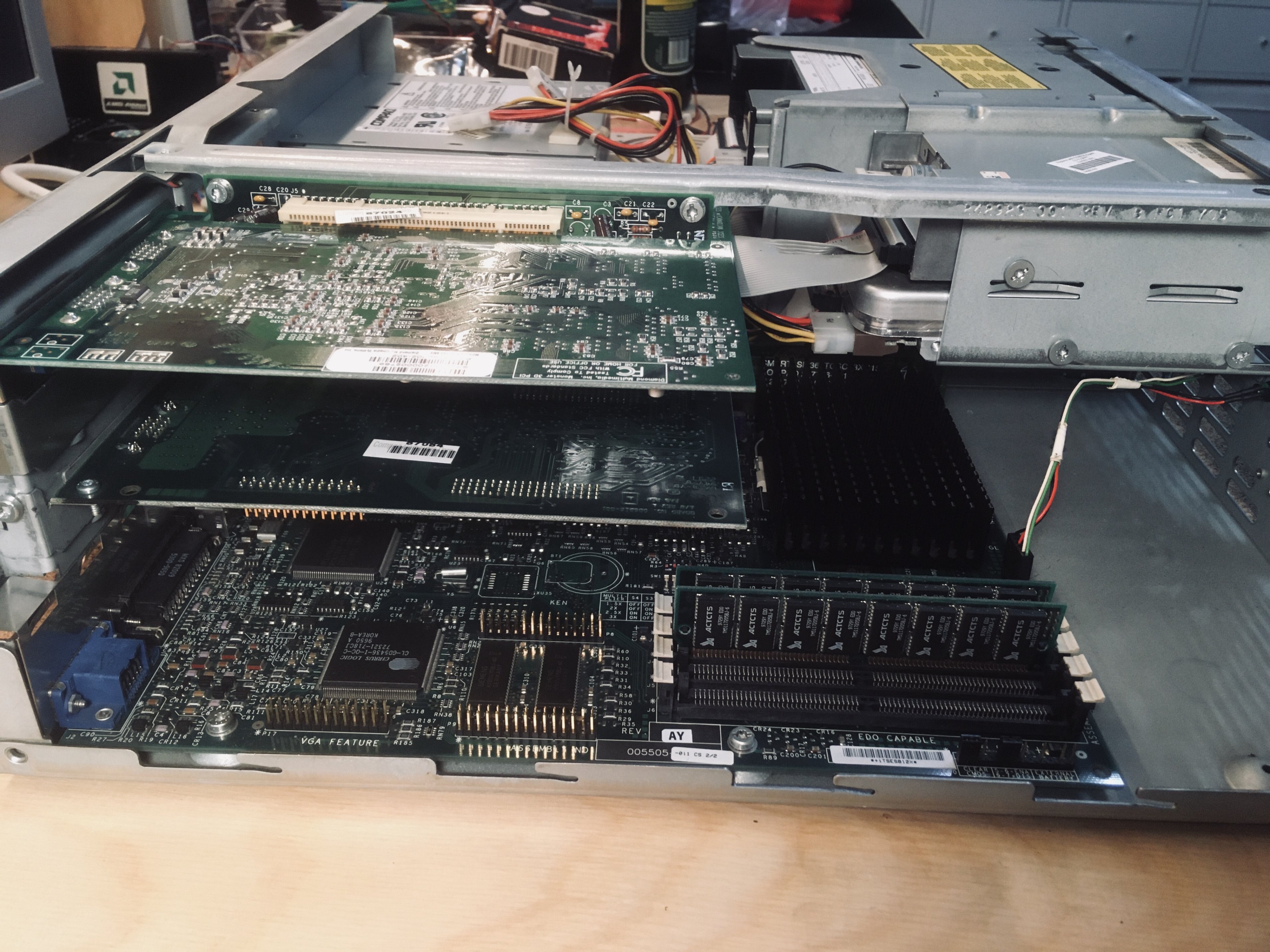

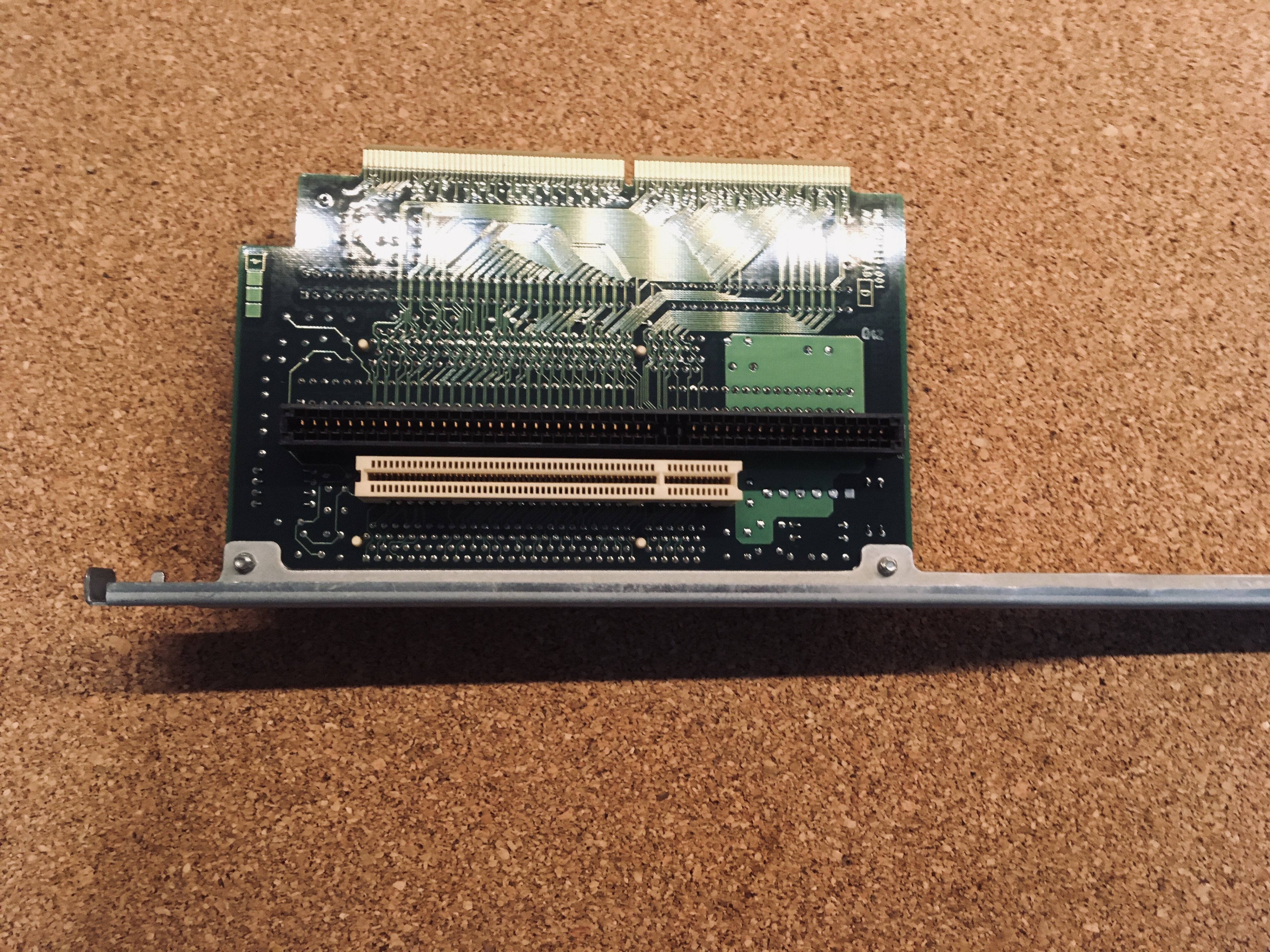

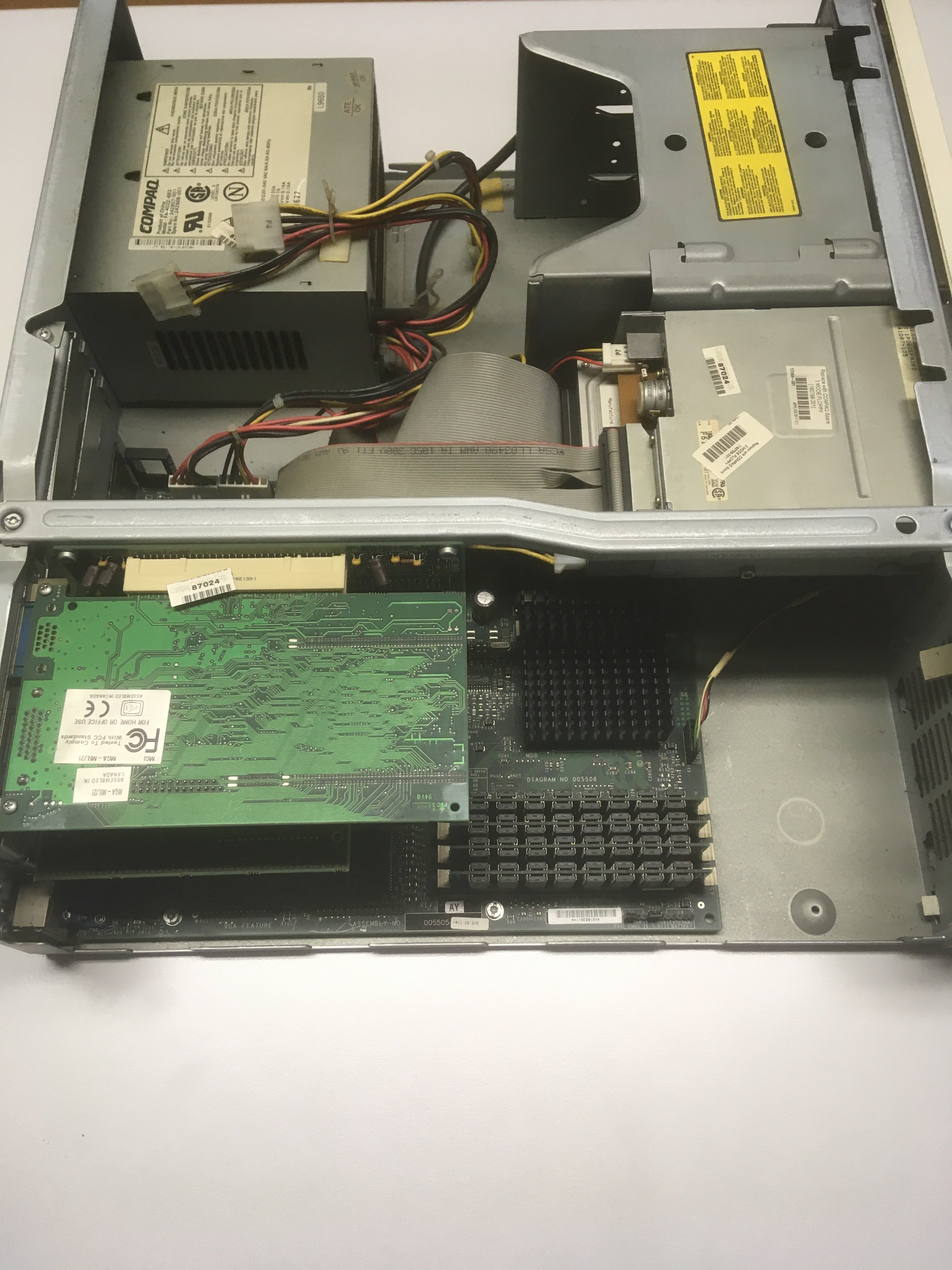

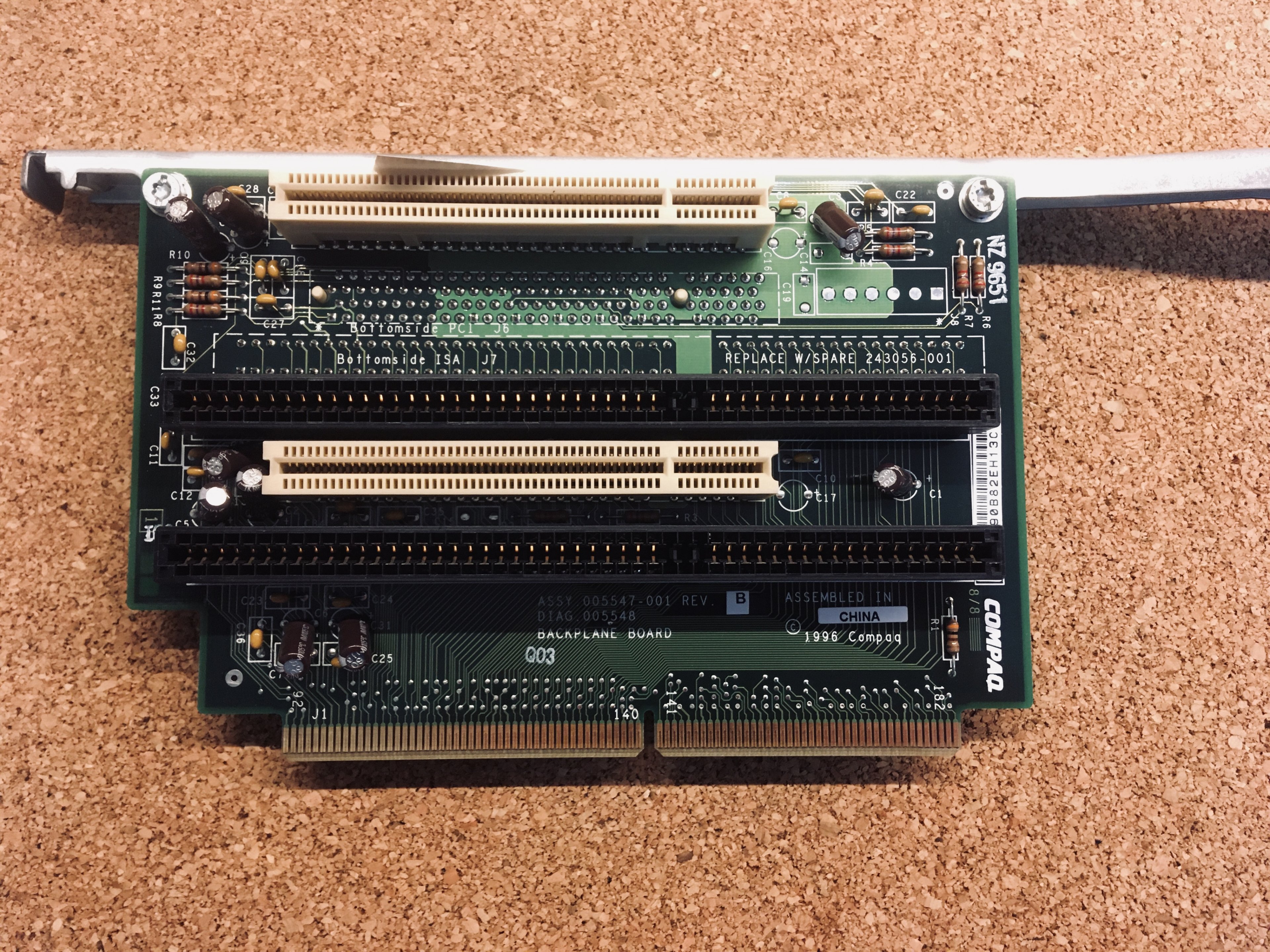

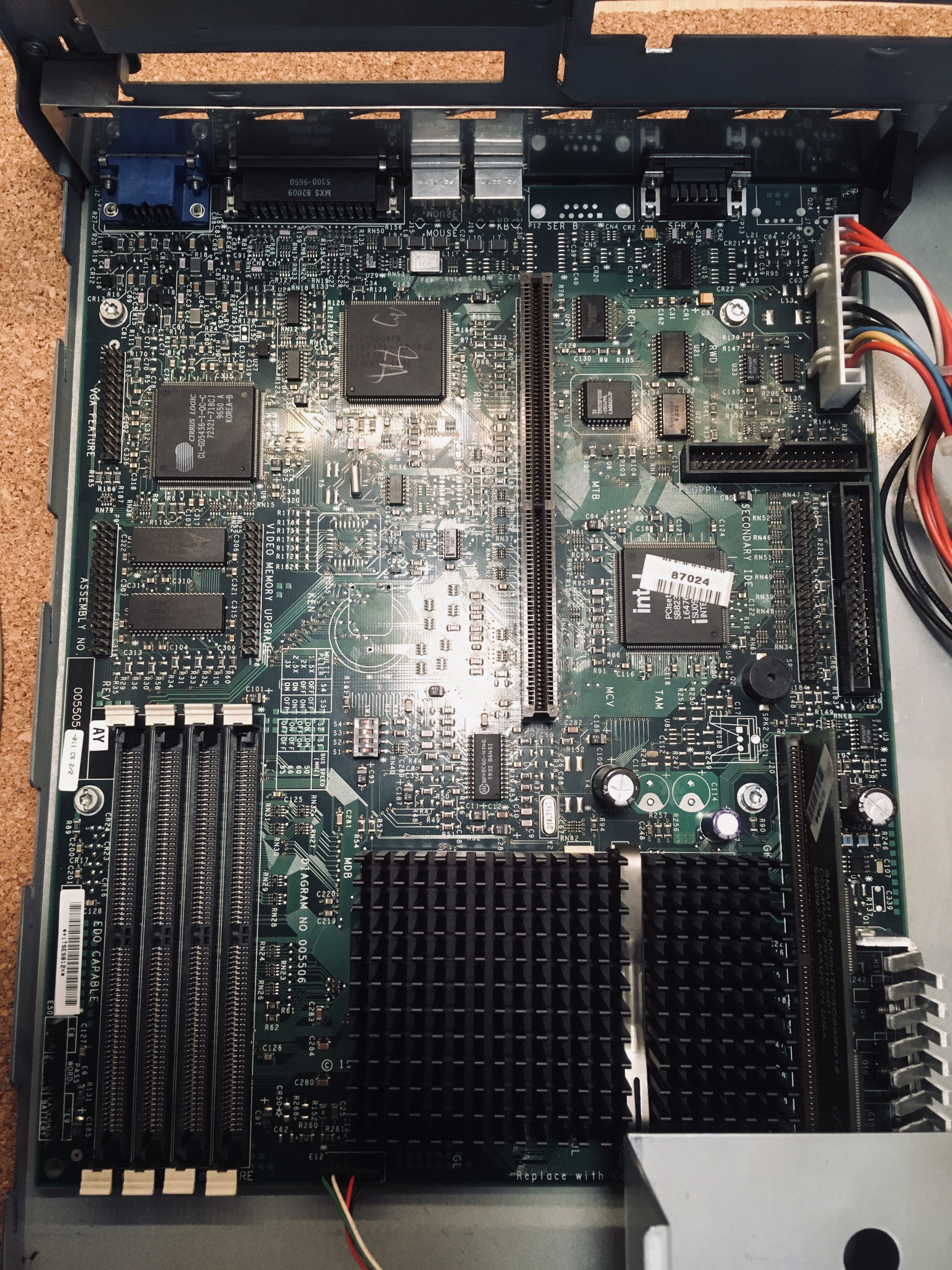

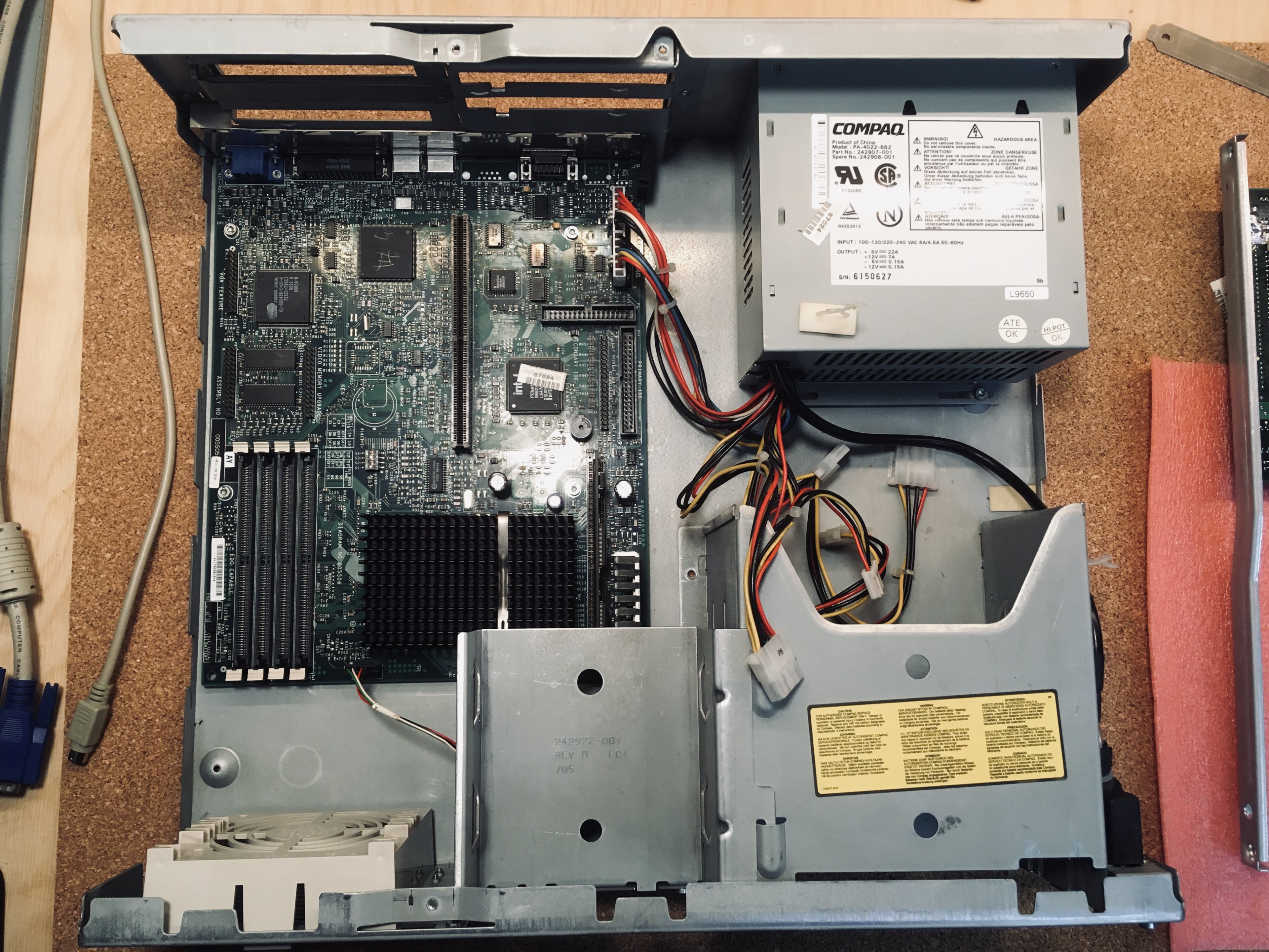

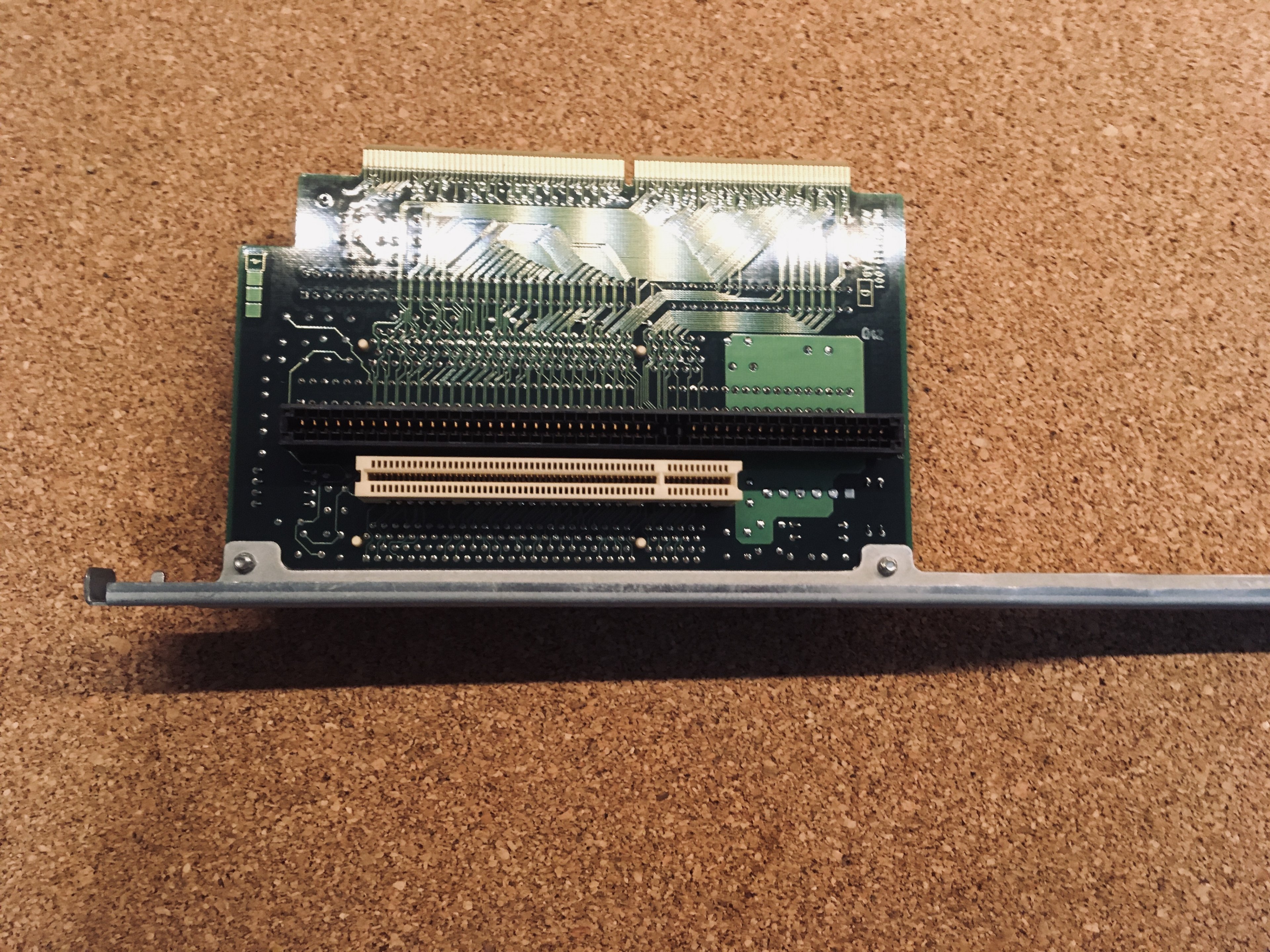

  • Mainboard: Compaq Deskpro 2000 Sockel 7 Mainboard (BJ96)
    • IMG_20231206_201742.JPG IMG_20231206_201734.JPG IMG_20231206_201416.JPG IMG_20231206_201423.JPG

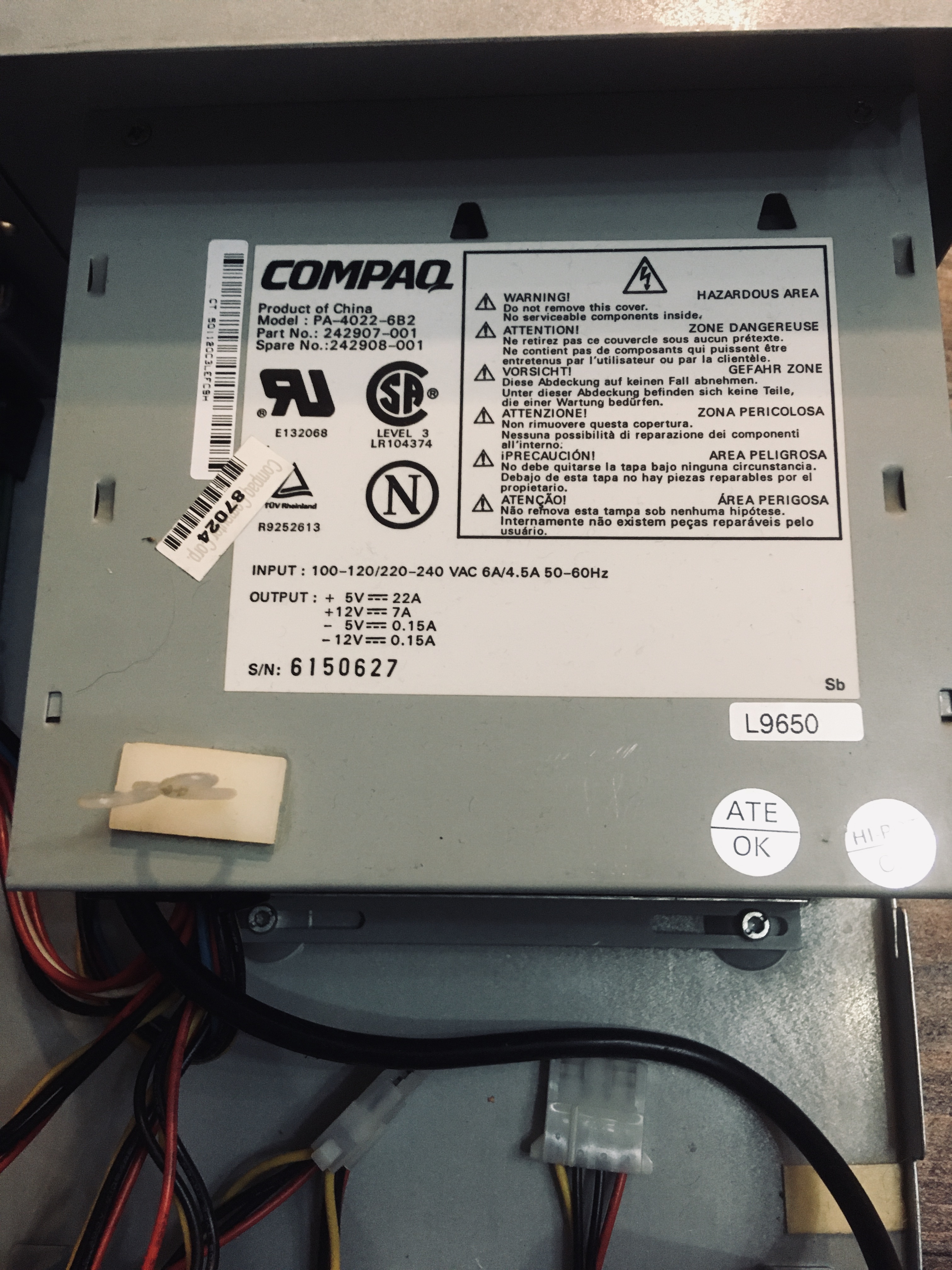

  • Netzteil: Compaq (BJ96, überholt)

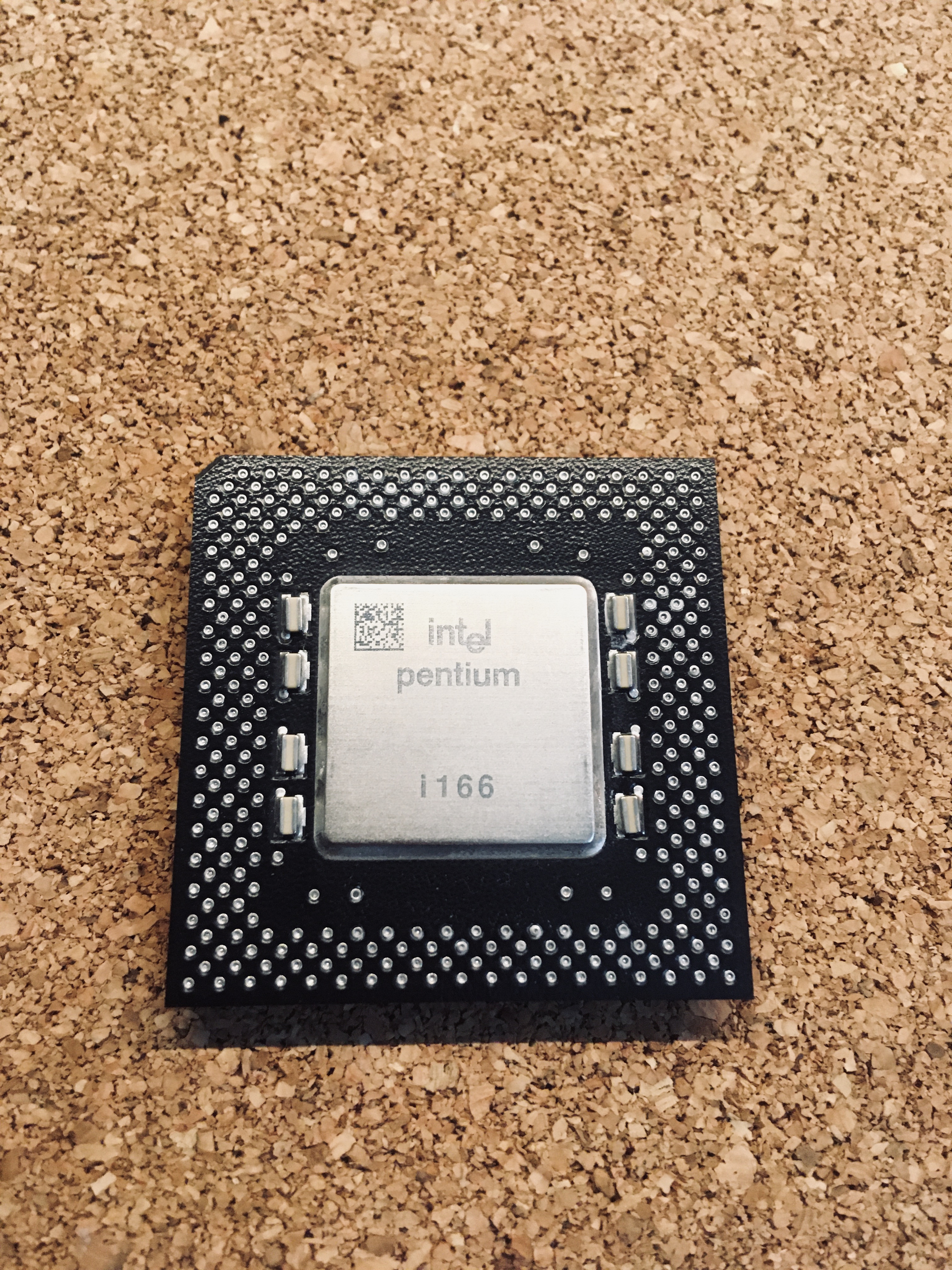

  • CPU: Intel Pentium 166 MHz @ 200 MHz (BJ 96)

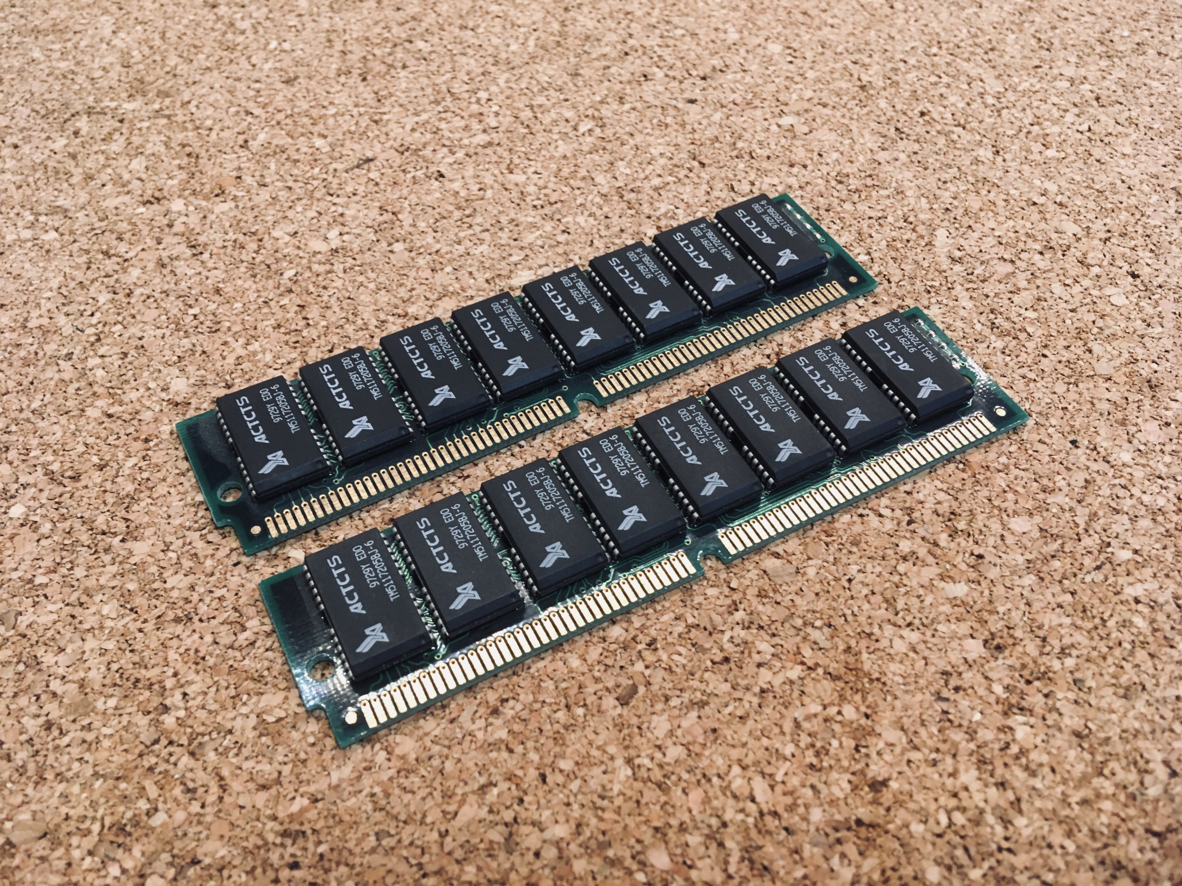

  • RAM: 32 MB 60ns EDO

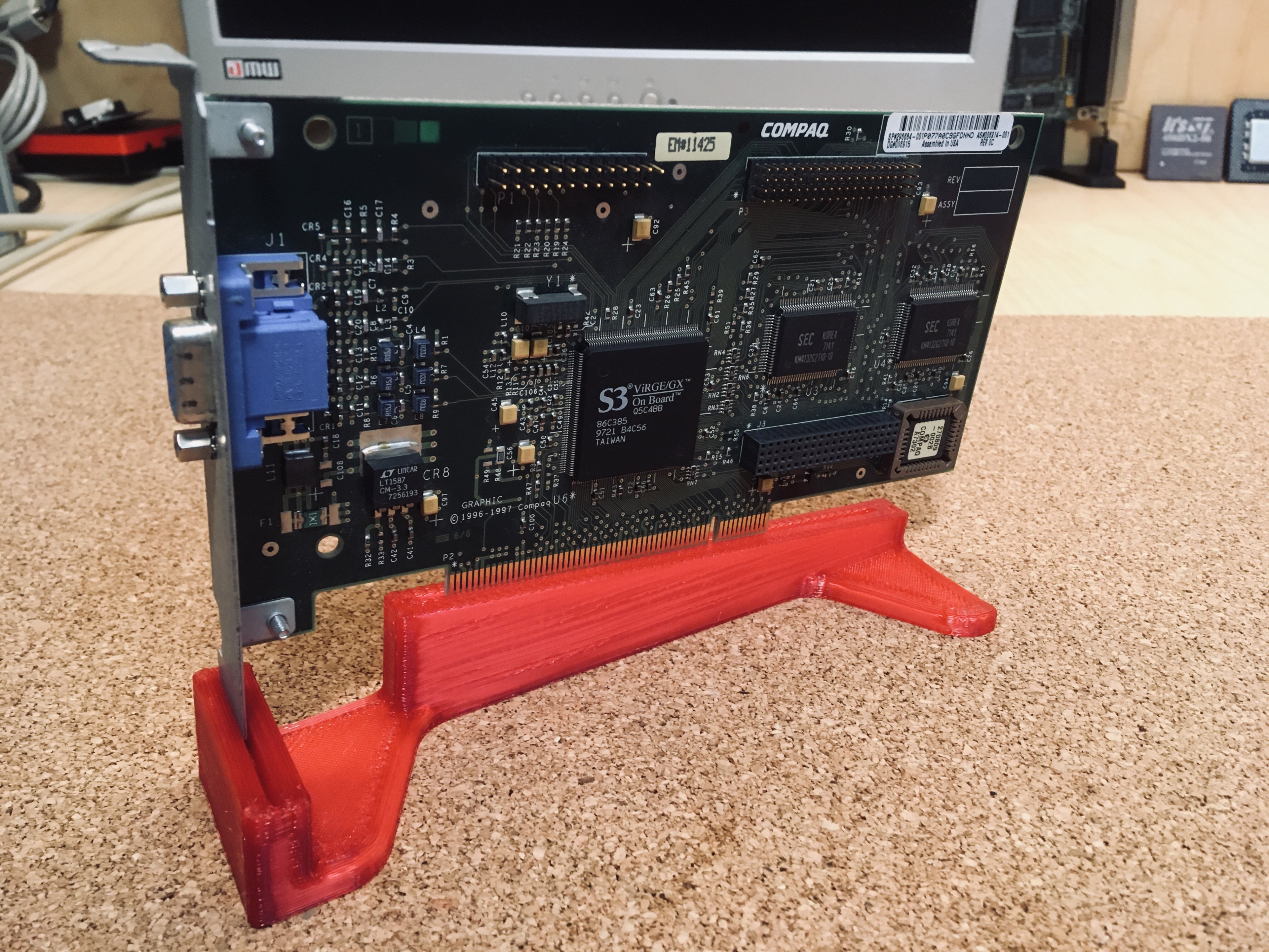

  • Grafikkarte: S3 Virge/GX von Compaq (3D Decelerator :stacheln:) (BJ97)

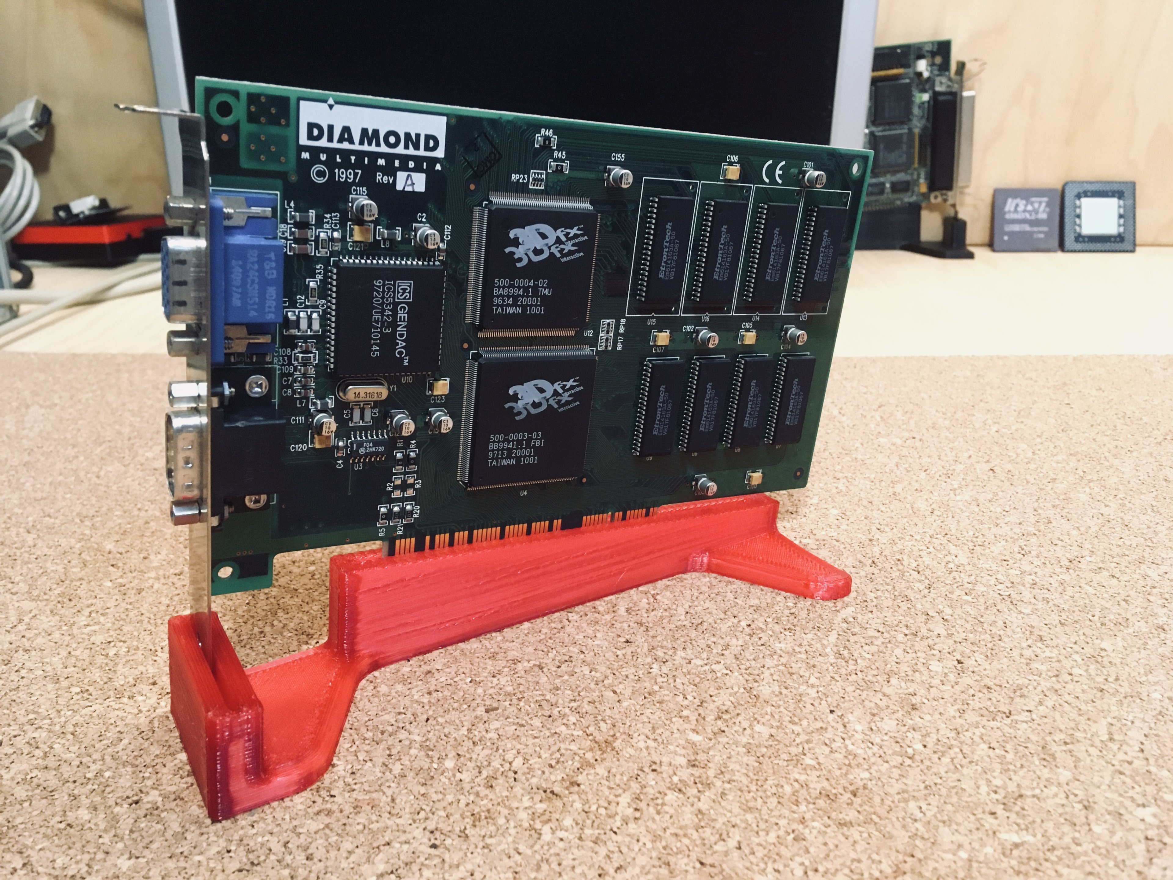

  • 3D Beschleuniger: Diamond Voodoo 4 MB (BJ97)

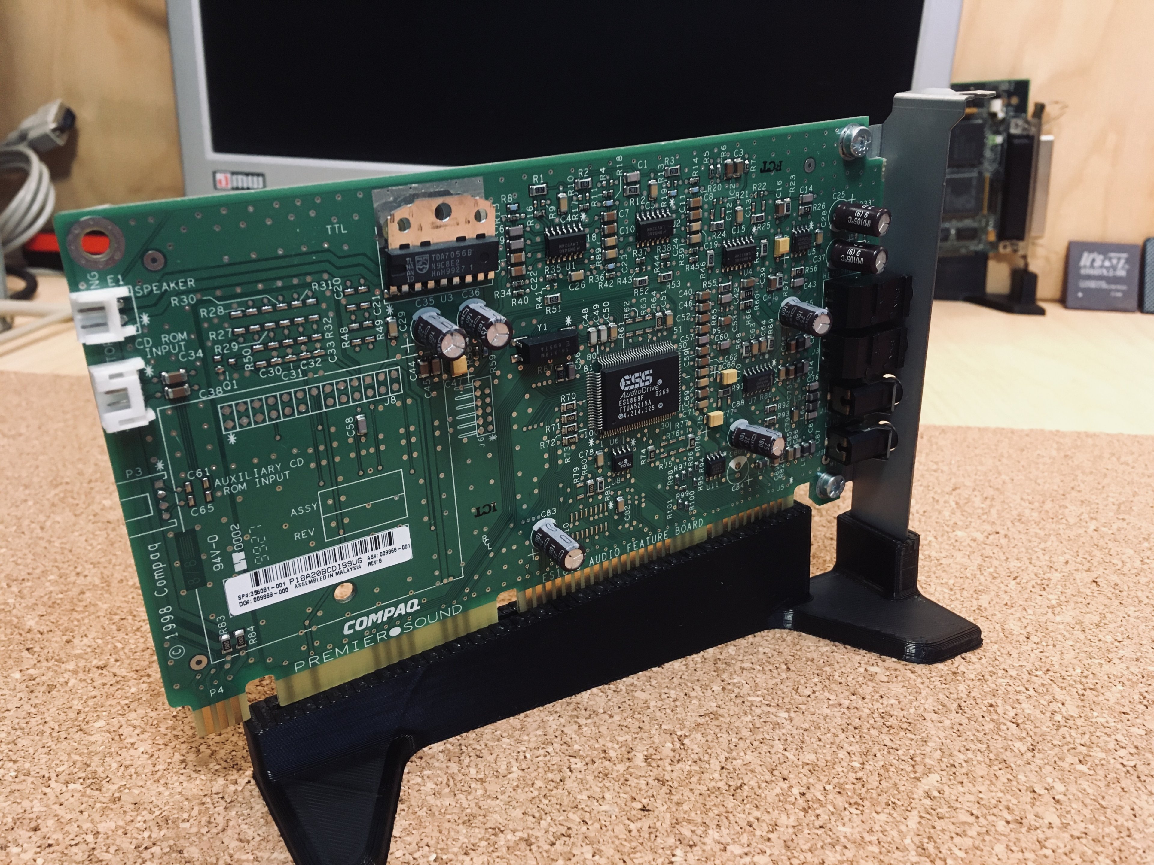

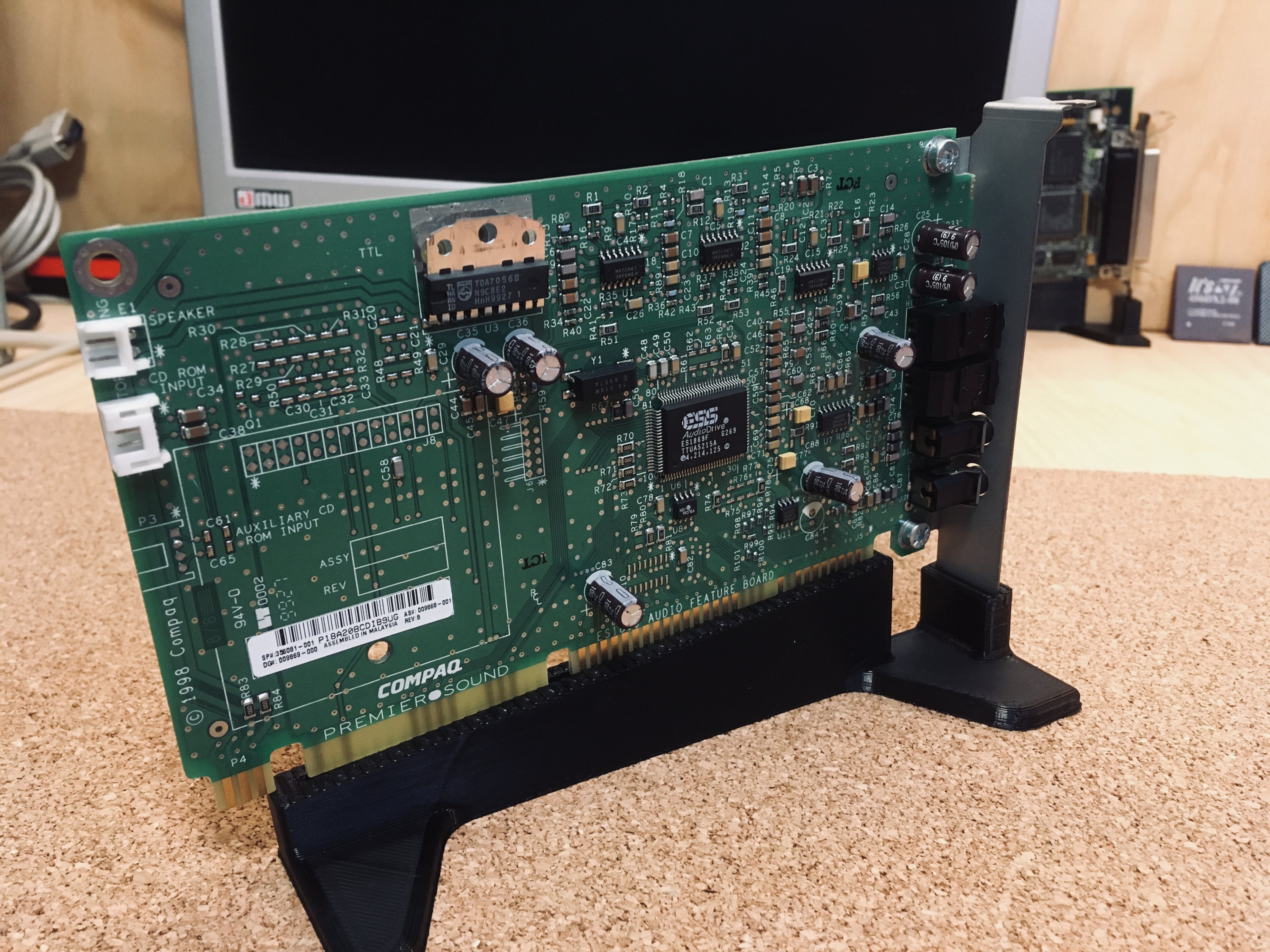

  • Soundkarte: ESS AudioDrive Compaq PremierSound

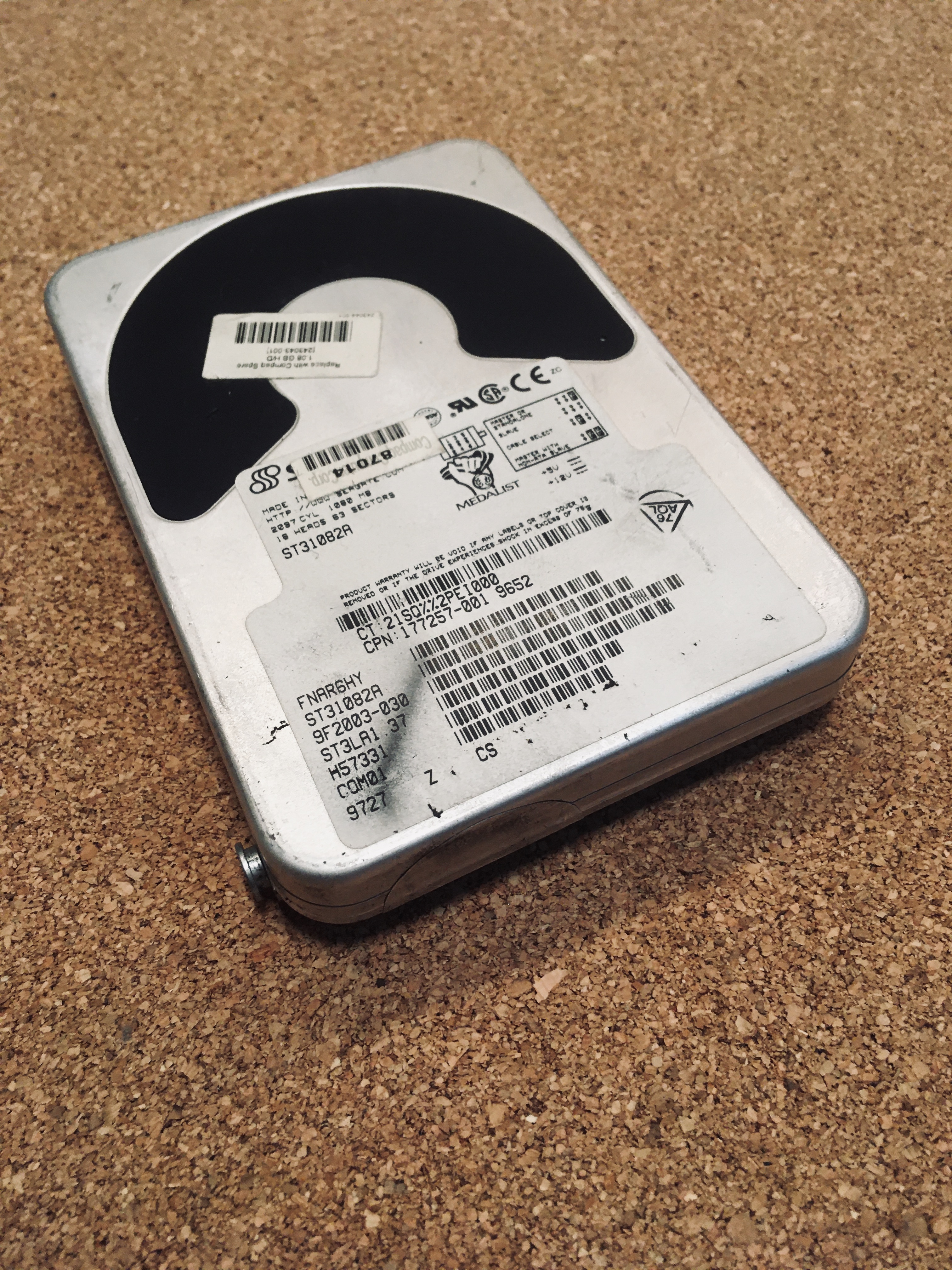

  • HDD: Seagate ST31082A 1080 MB von Compaq (BJ97)

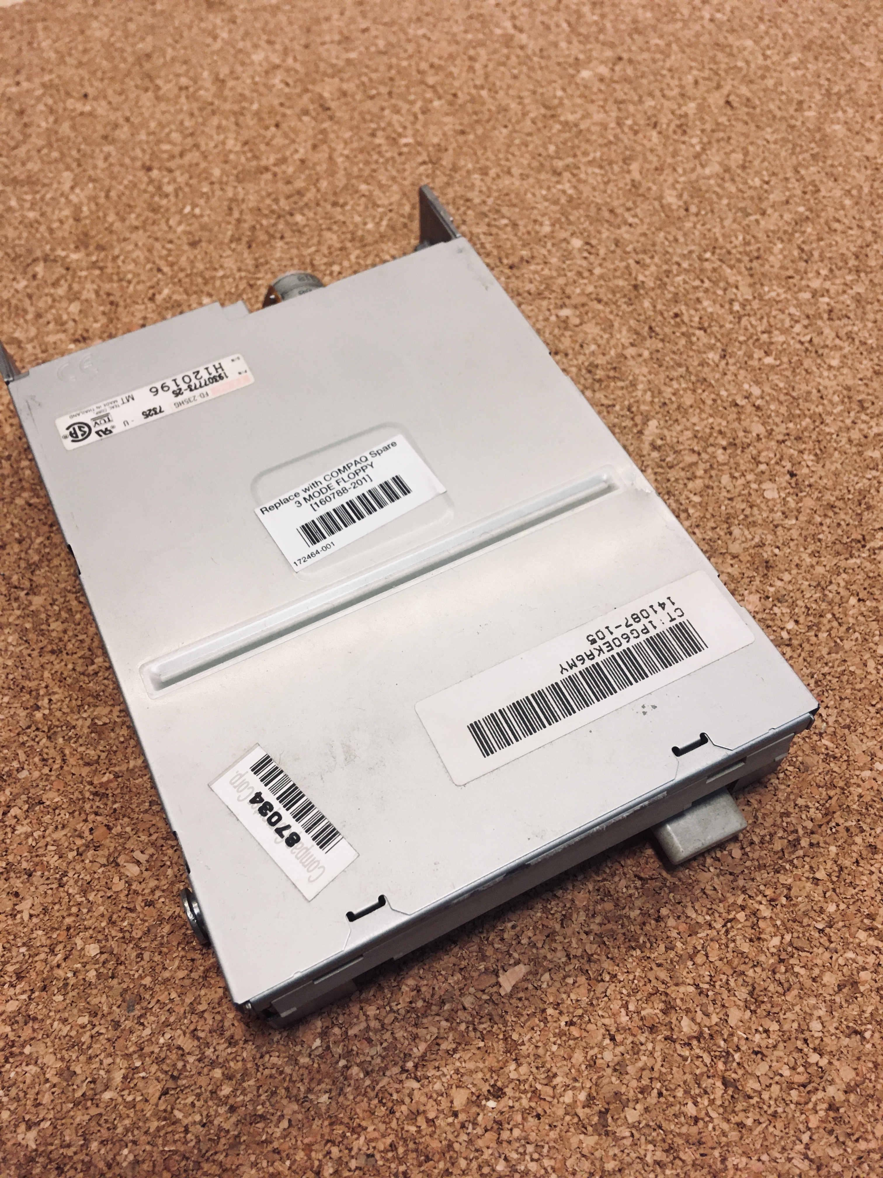

  • Floppy: TEAC FD-235HG von Compaq (BJ??)

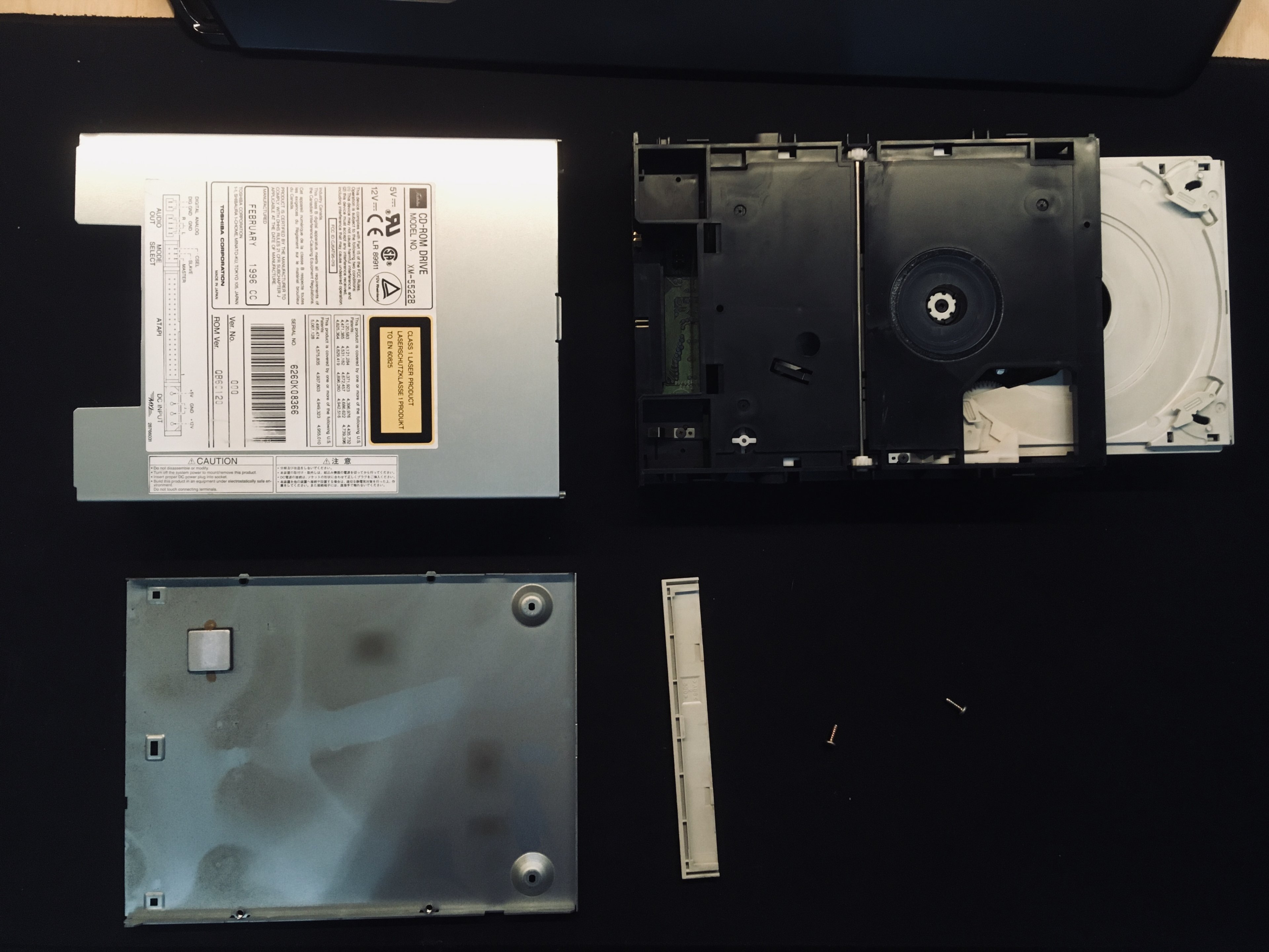

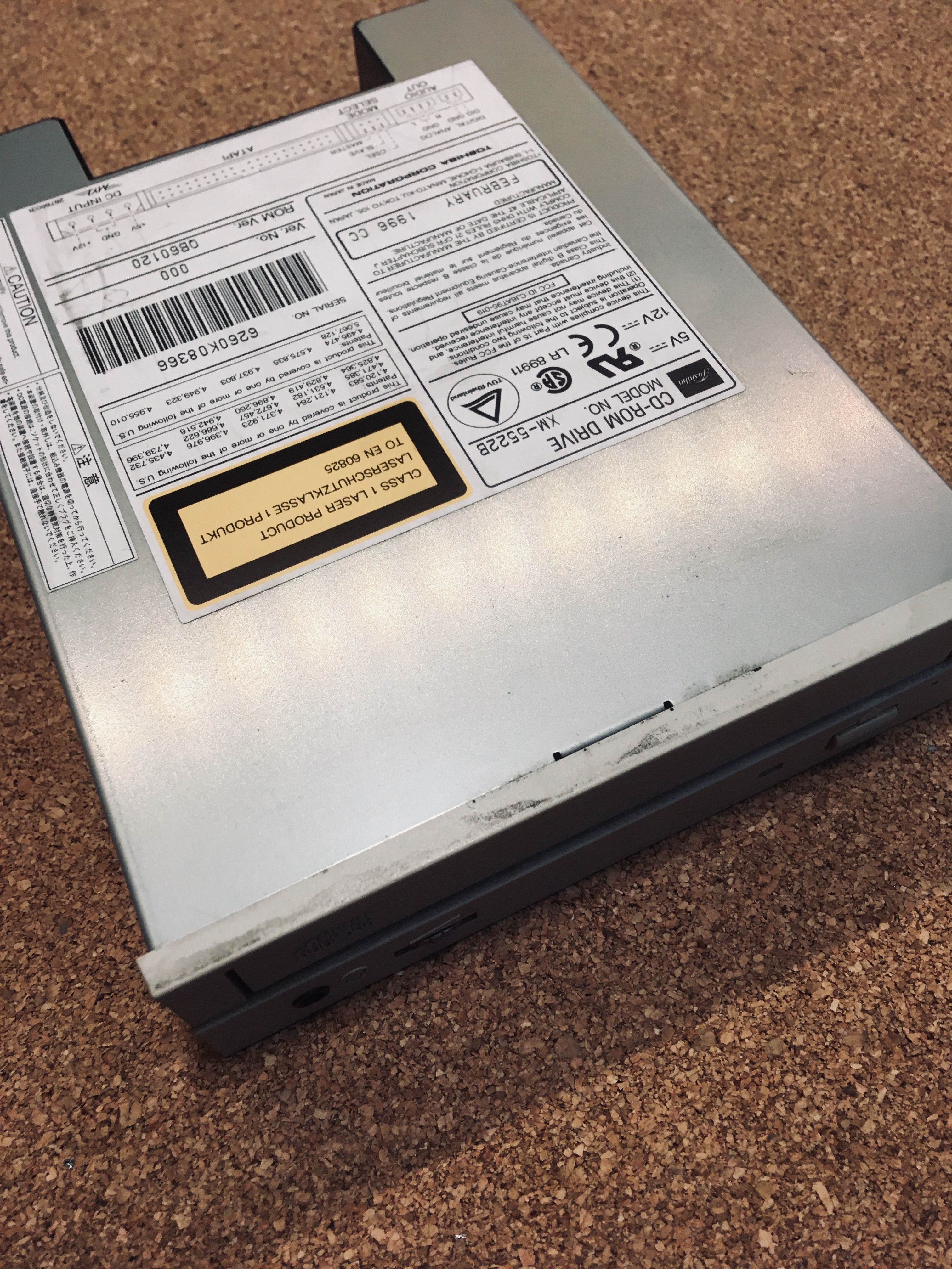

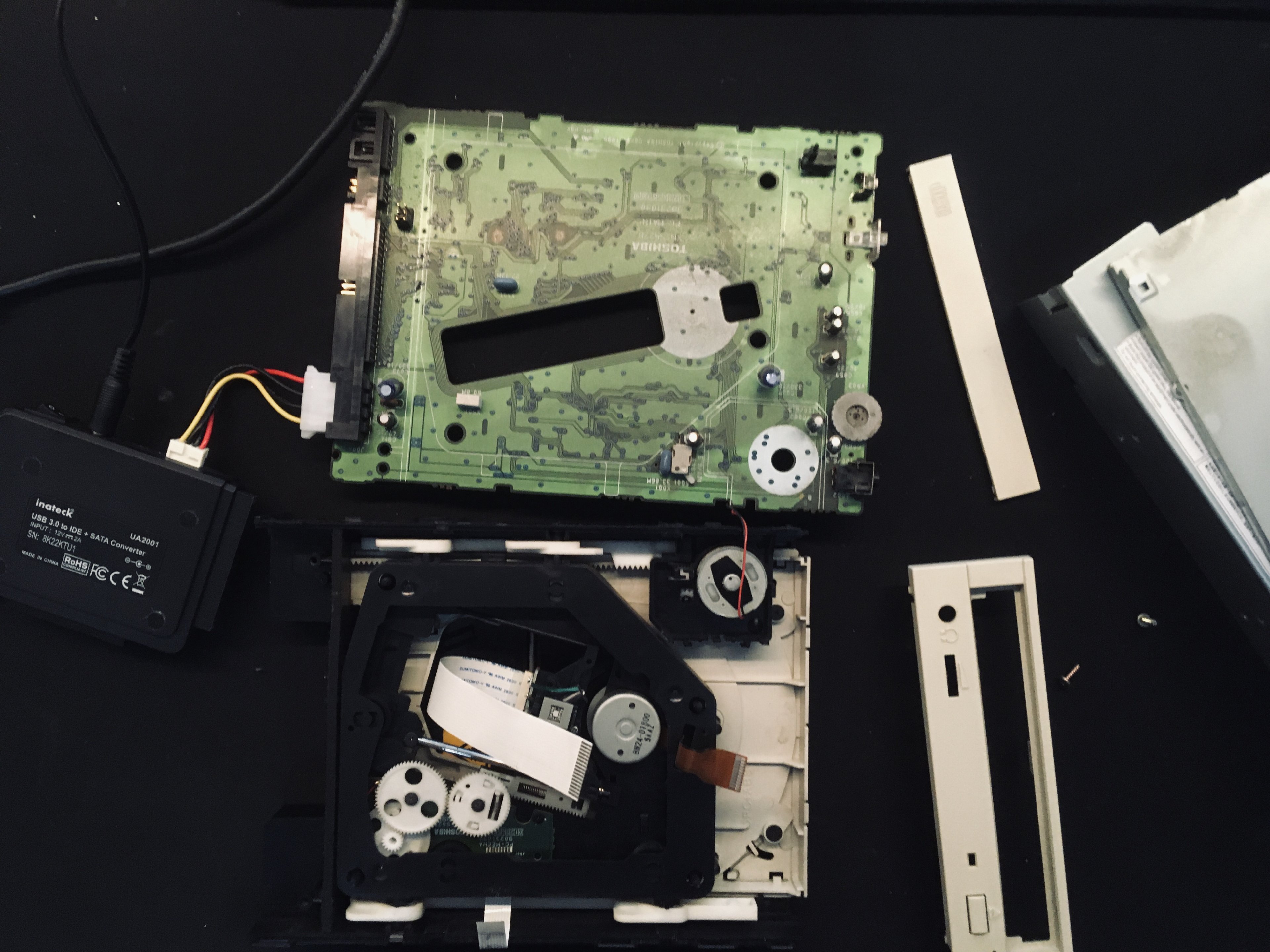

  • CD-ROM: QB60120 von Toshiba (BJ96) OEM CDROM

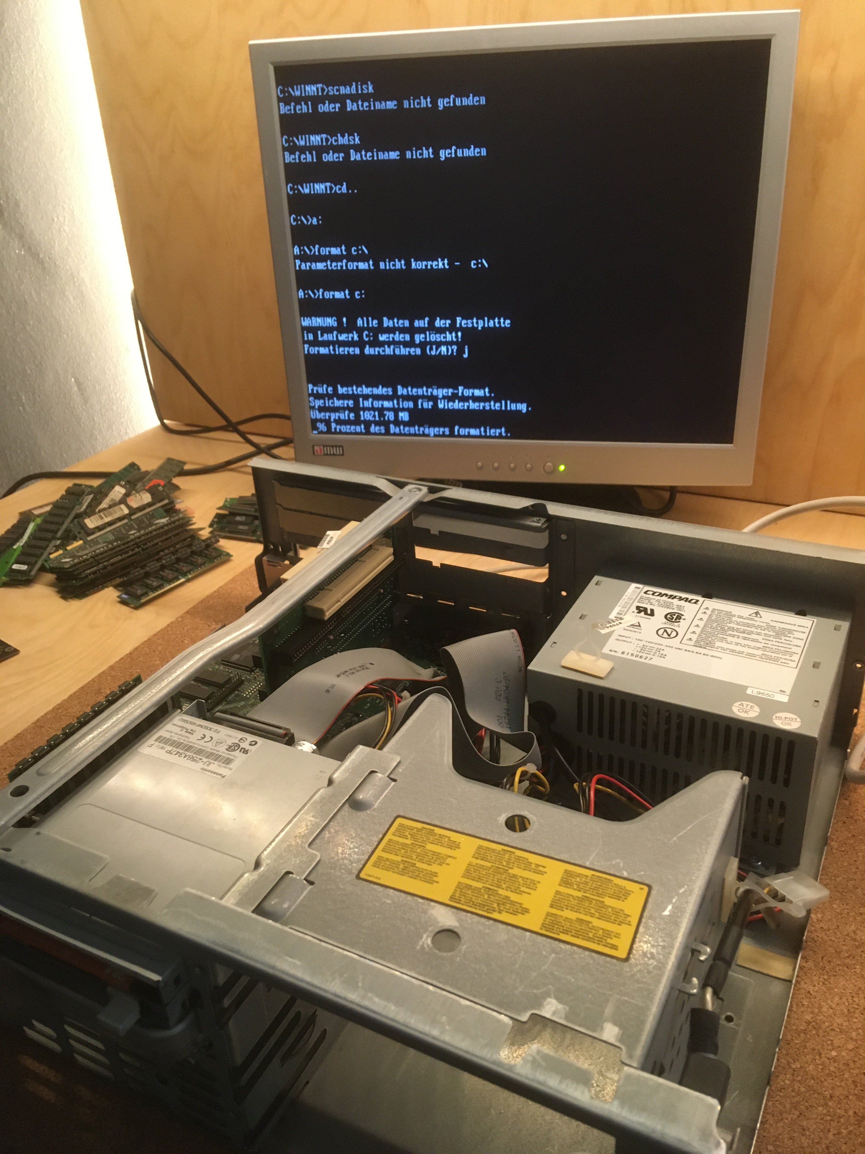

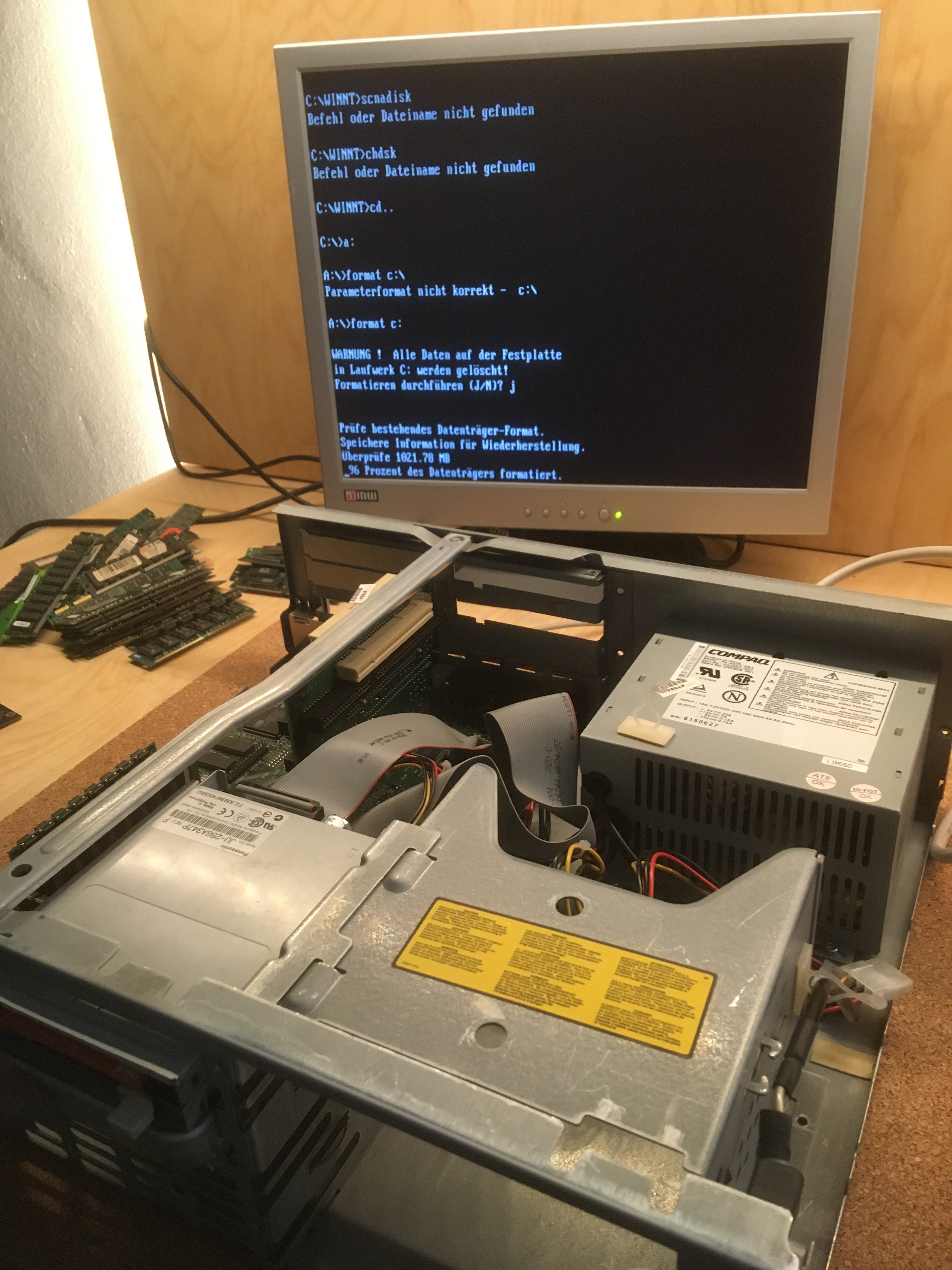

Was wurde bisher getan:
  • Funktionstest
    • der war durchwachsen, ein PC lief auf Anhieb, der andere nicht und schrie mich mit seinem gepiepe geradezu an..

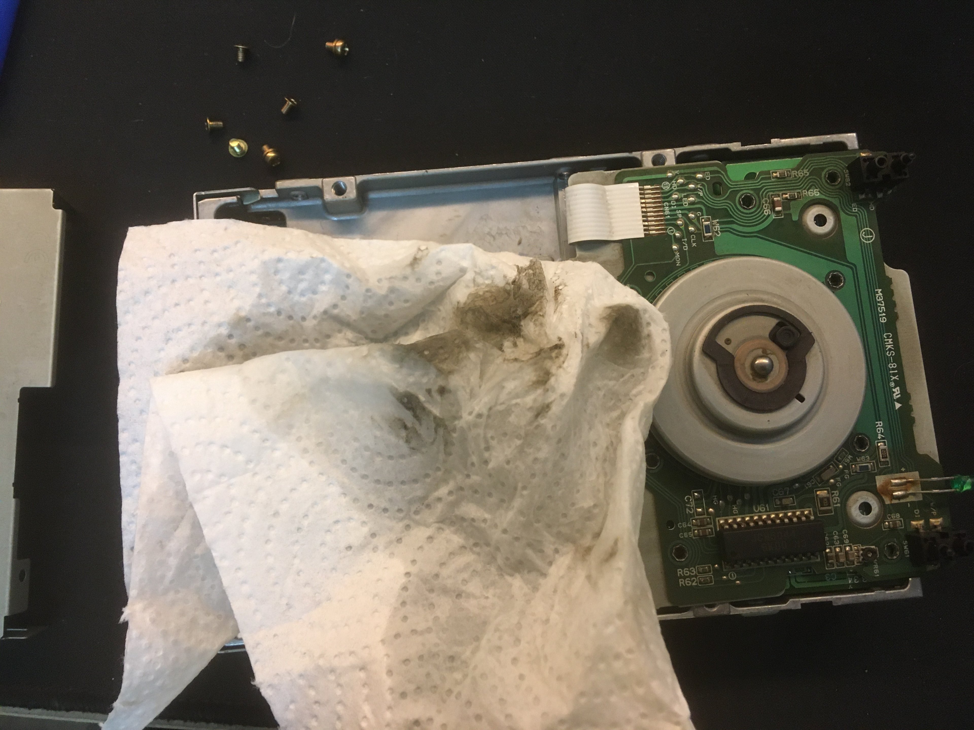

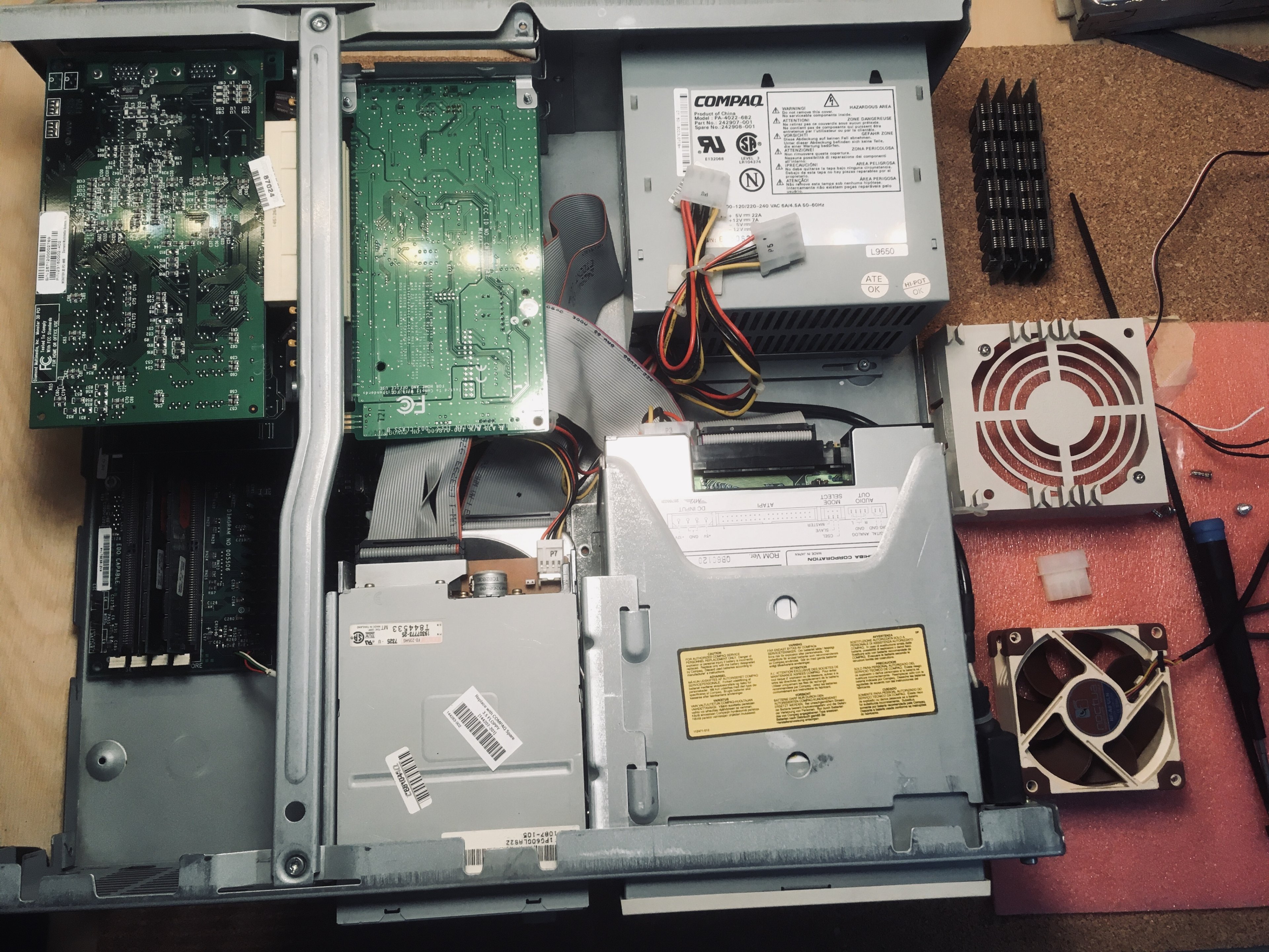

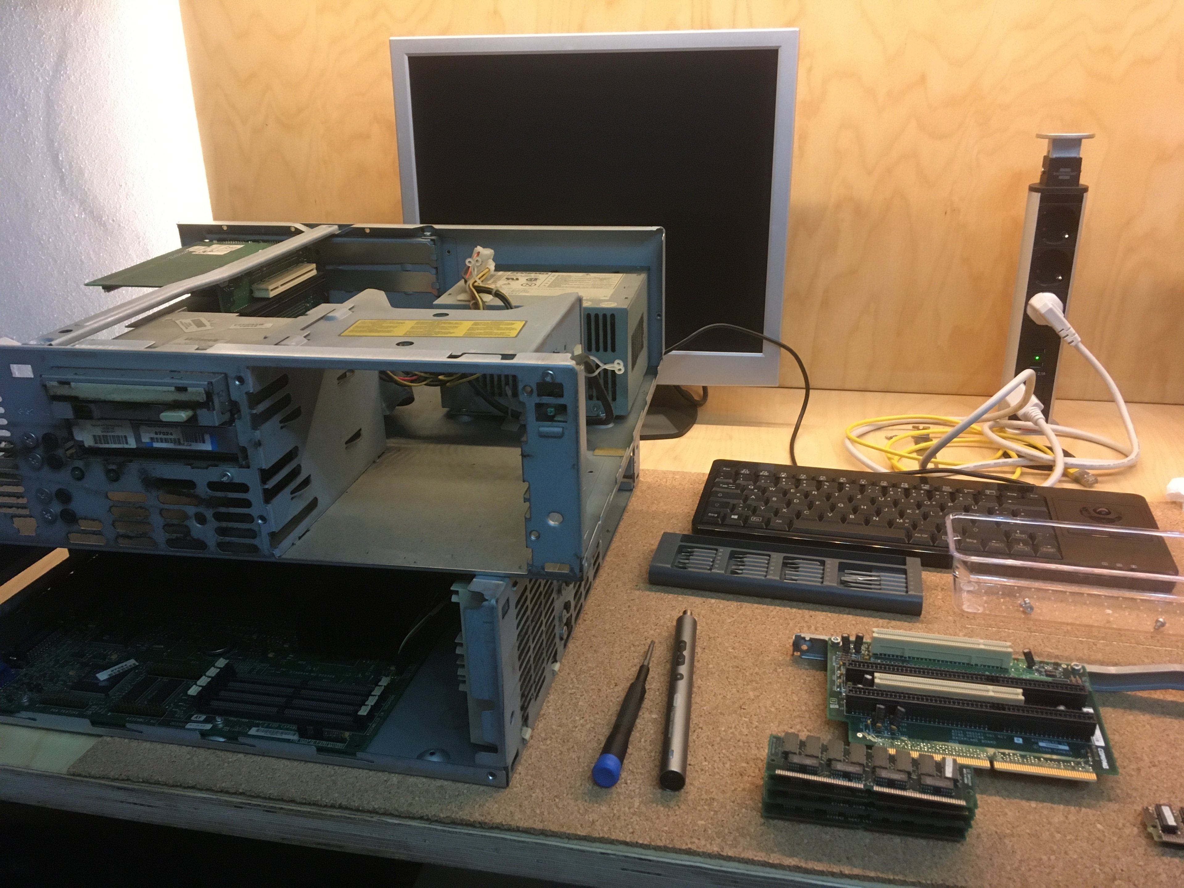

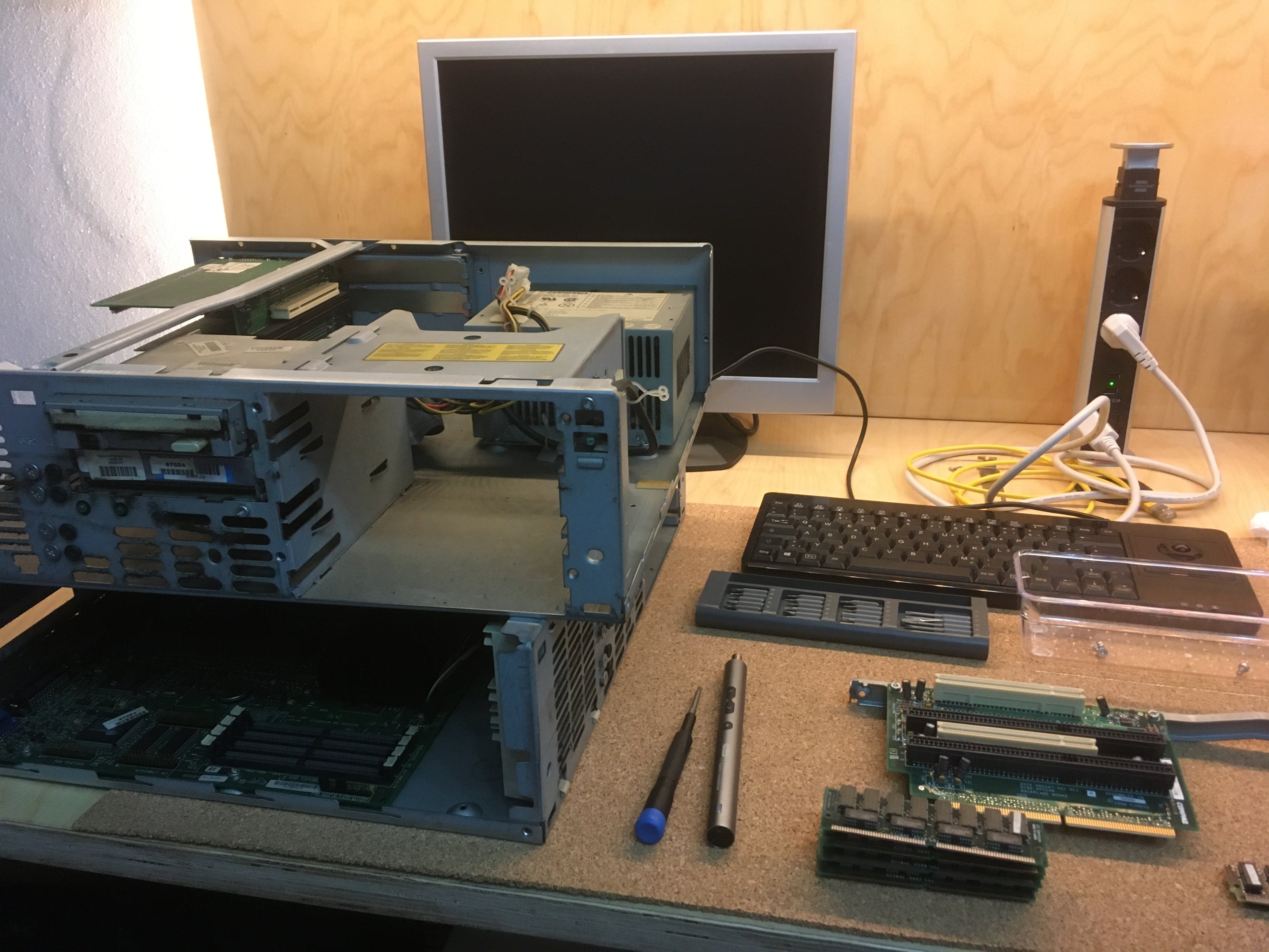

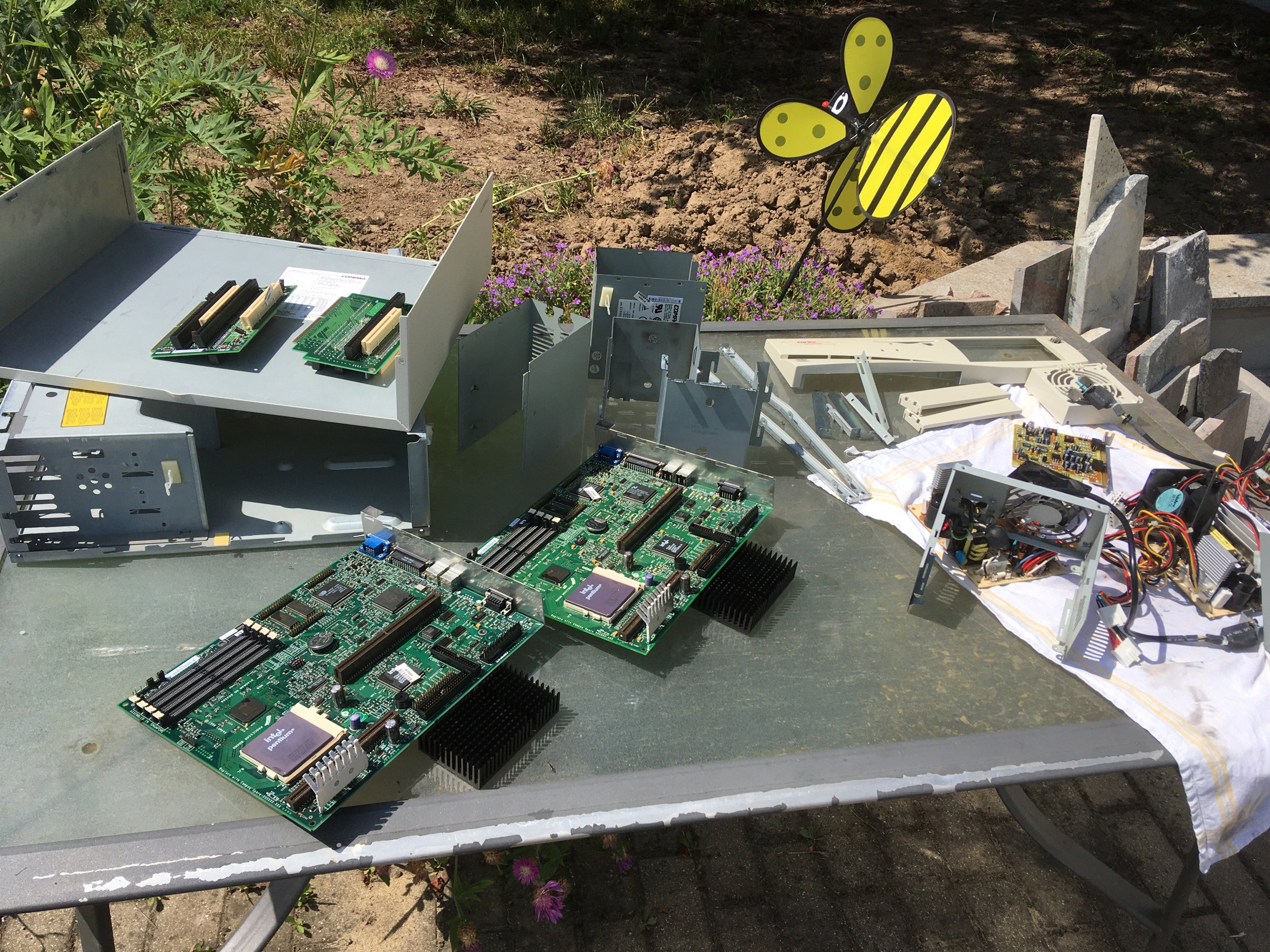

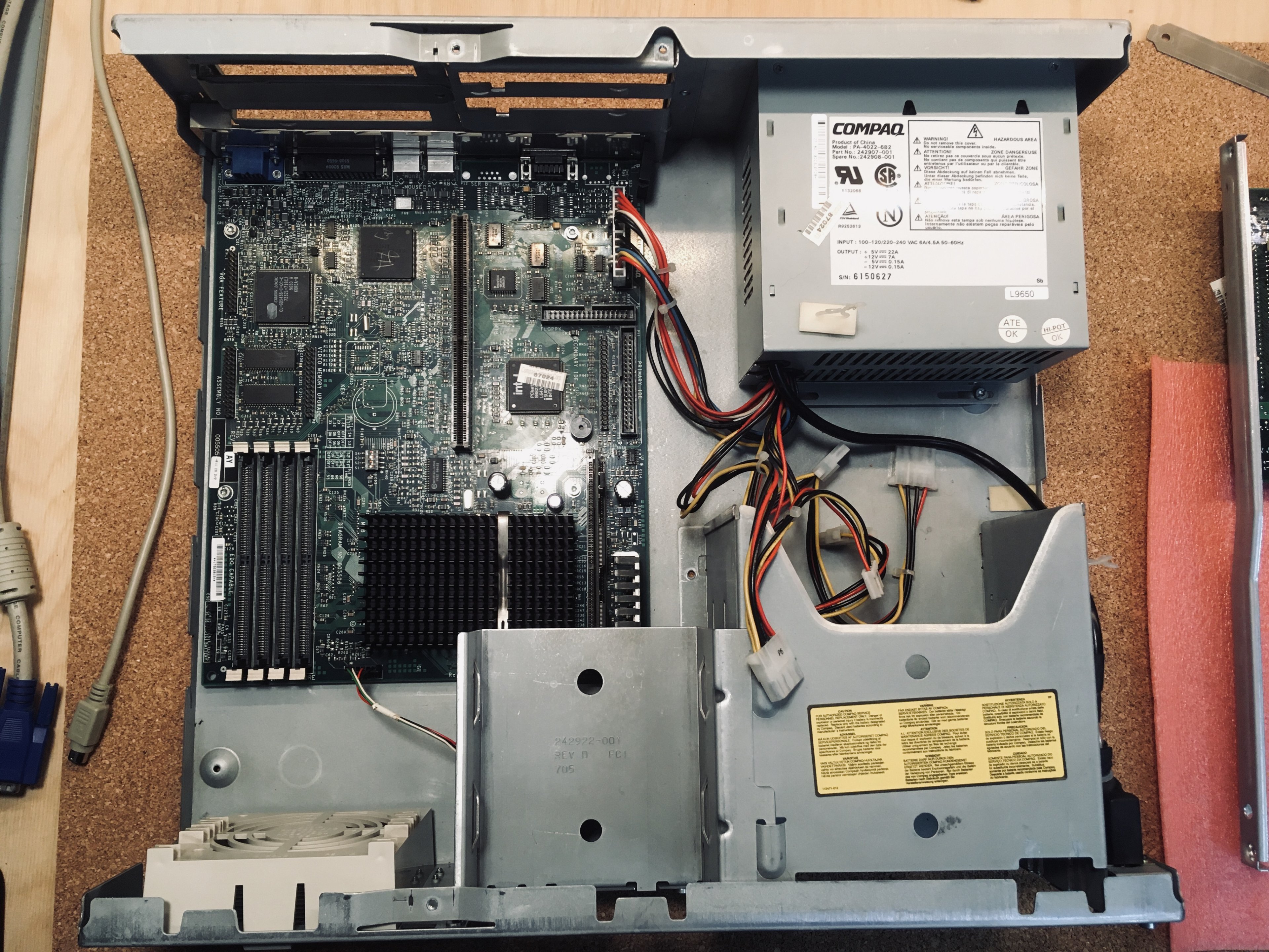

  • komplett zerlegt und gereinigt
  • erörtert, warum ein PC nicht funktioniert
    • das war doch durchaus eine Überraschung. Zum einen sind natürlich in beiden Computern die Batterien tot. Zu allem verdruß sind die Standardzellen natürlich verlötet. Es gibt aber einen externen Anschluss für die Batterie
    • ein PC wollte nicht starten und quitierte dies mit einem extrem lauten Piepen. Wie sich heraustellte war es die Festplatte, welche derart laut piepte und somit ihren Defekt kund tat. Das eine Festplatte derartige Geräusche von sich geben kann, war mir bisher noch nicht untergekommen
      • Auf gut deutsch: beide Computer waren also abgesehen von der leeren Batterie und einer defekten HDD grundsätzlich in Ordnung

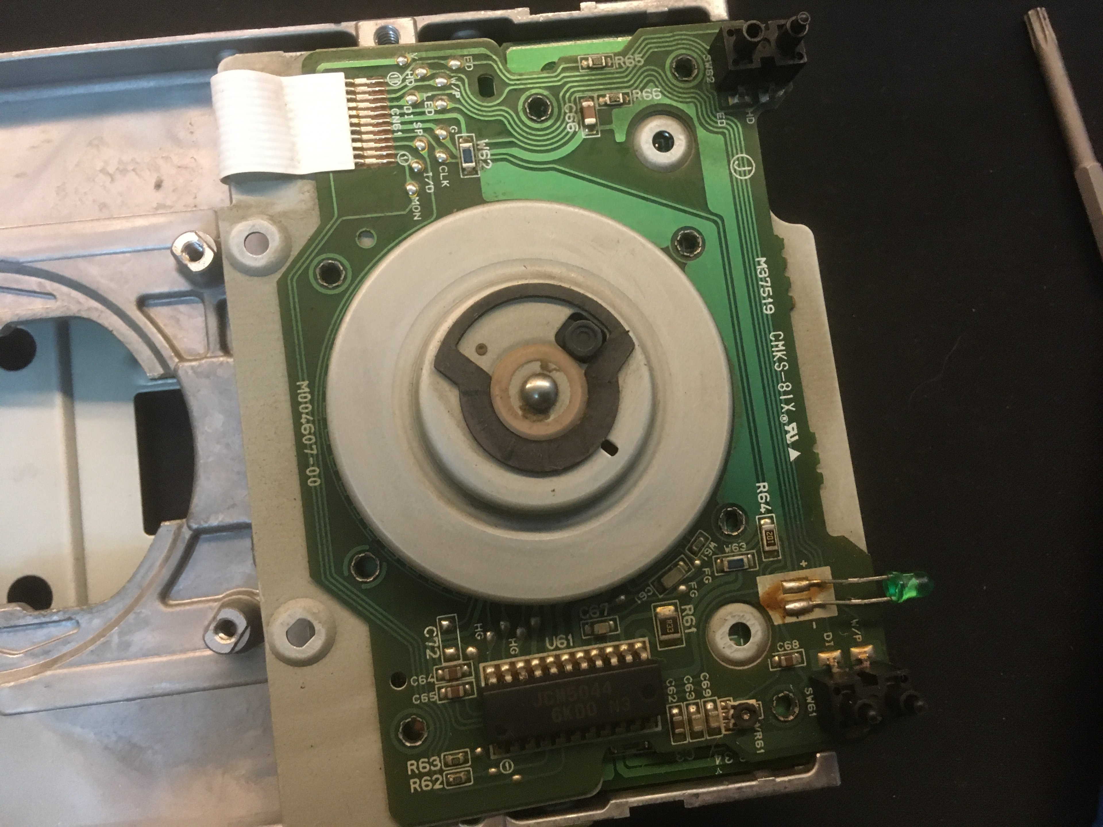

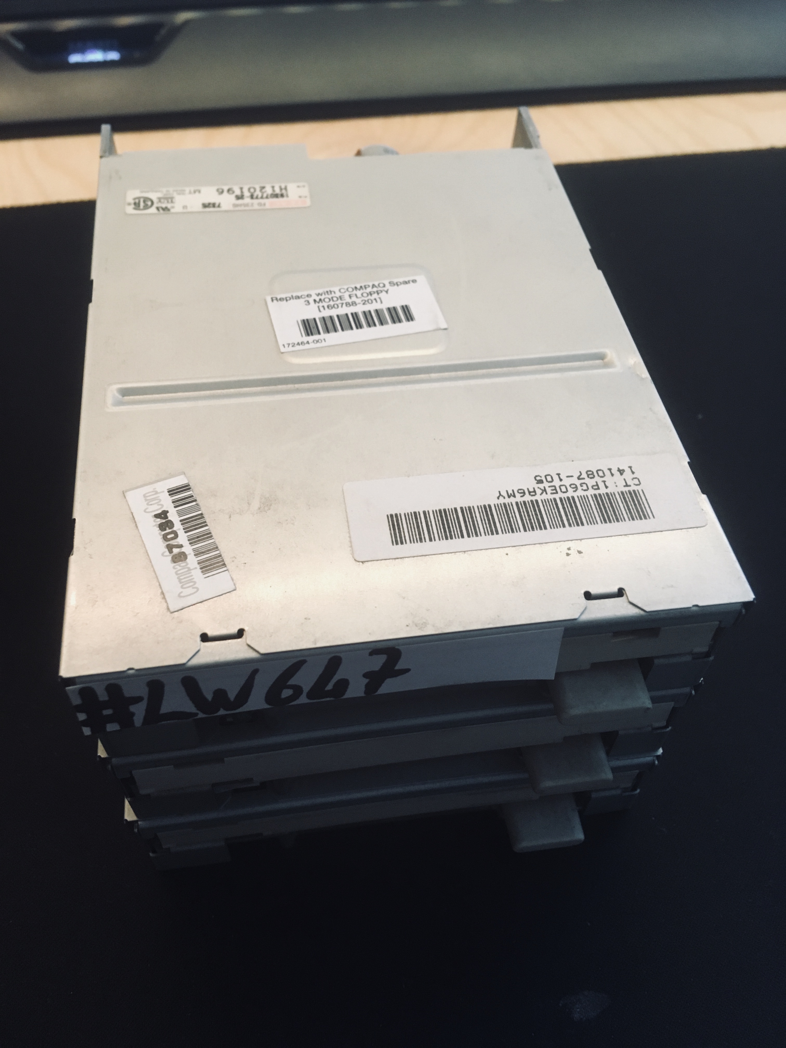

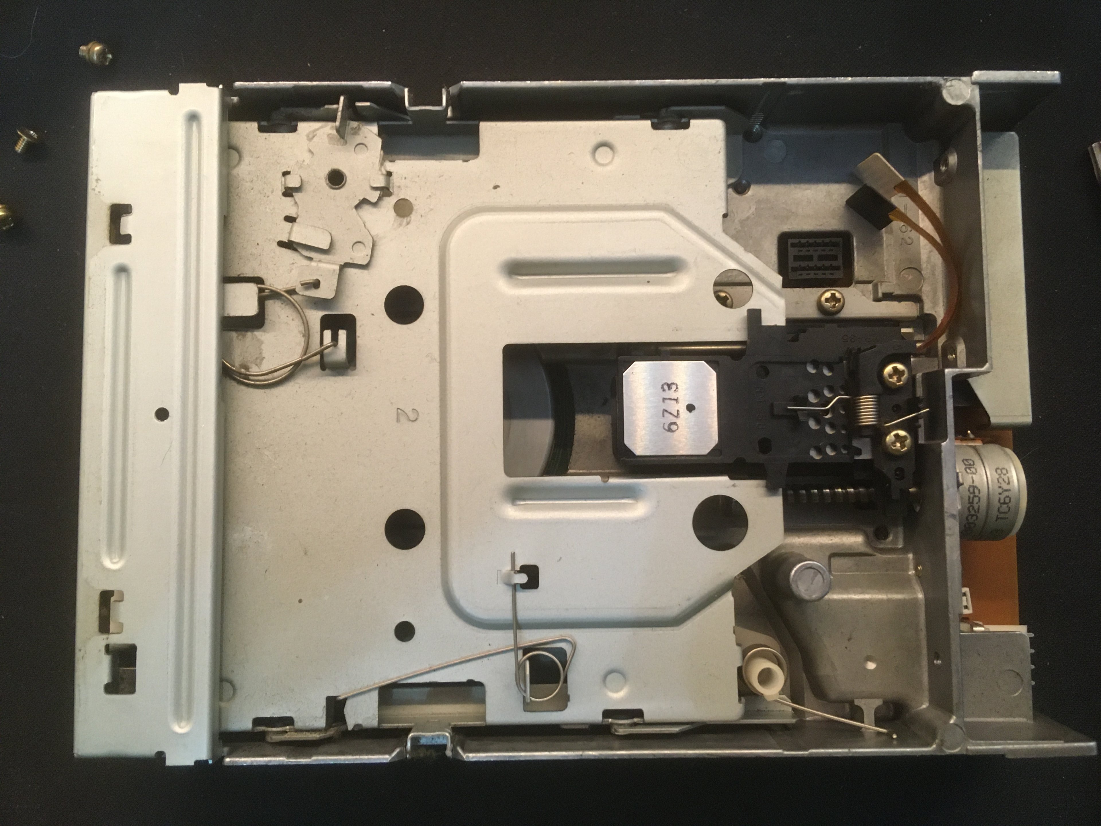

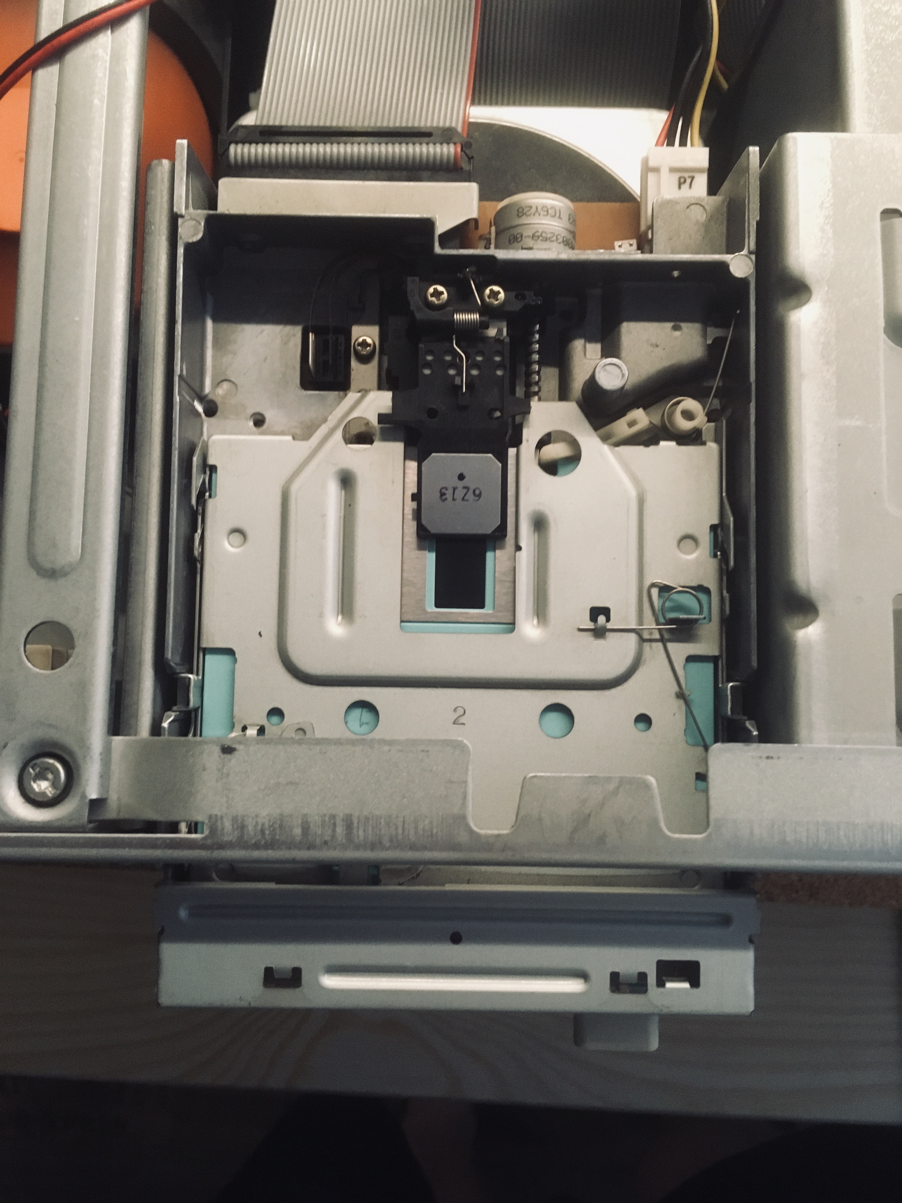

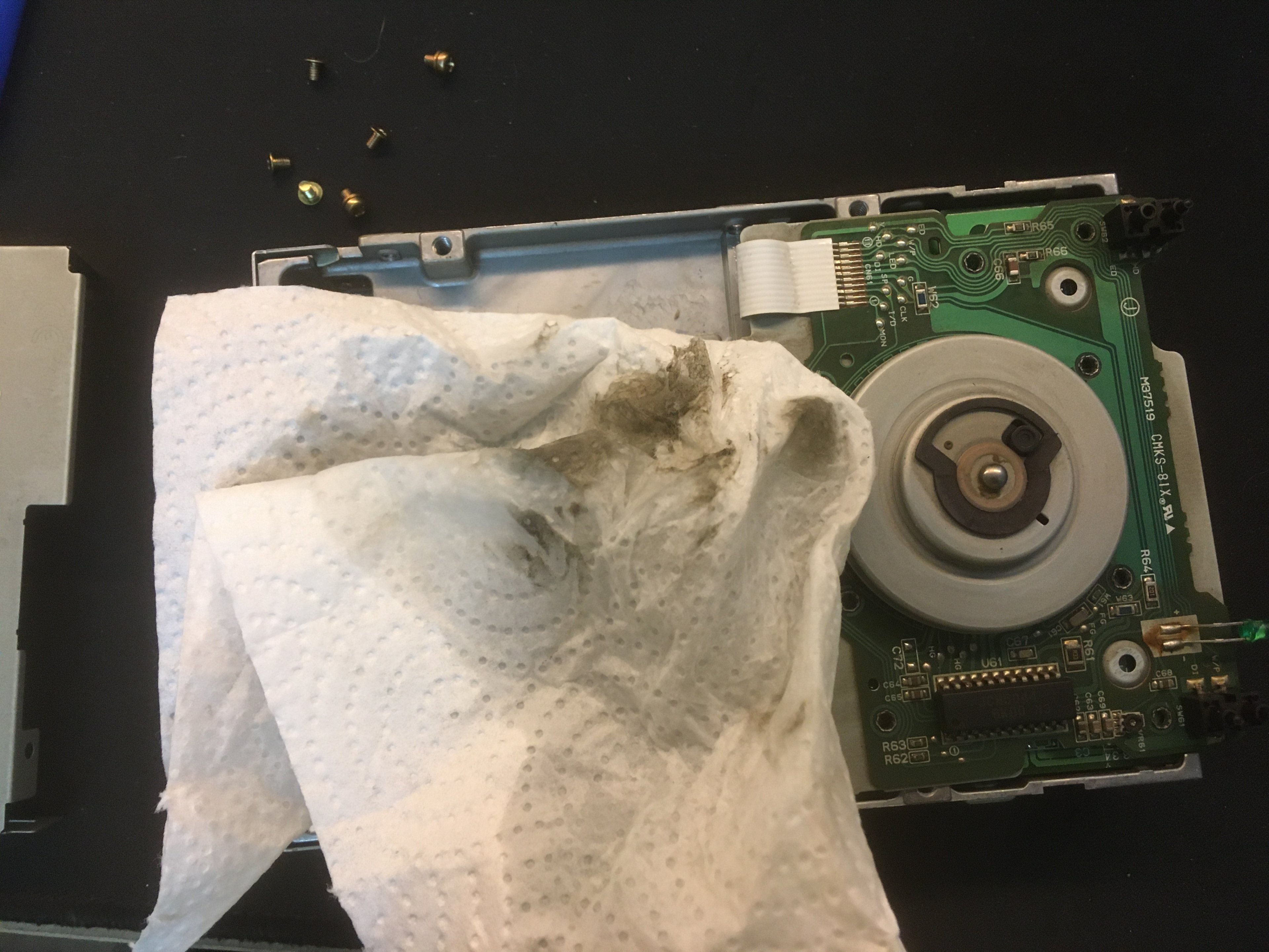

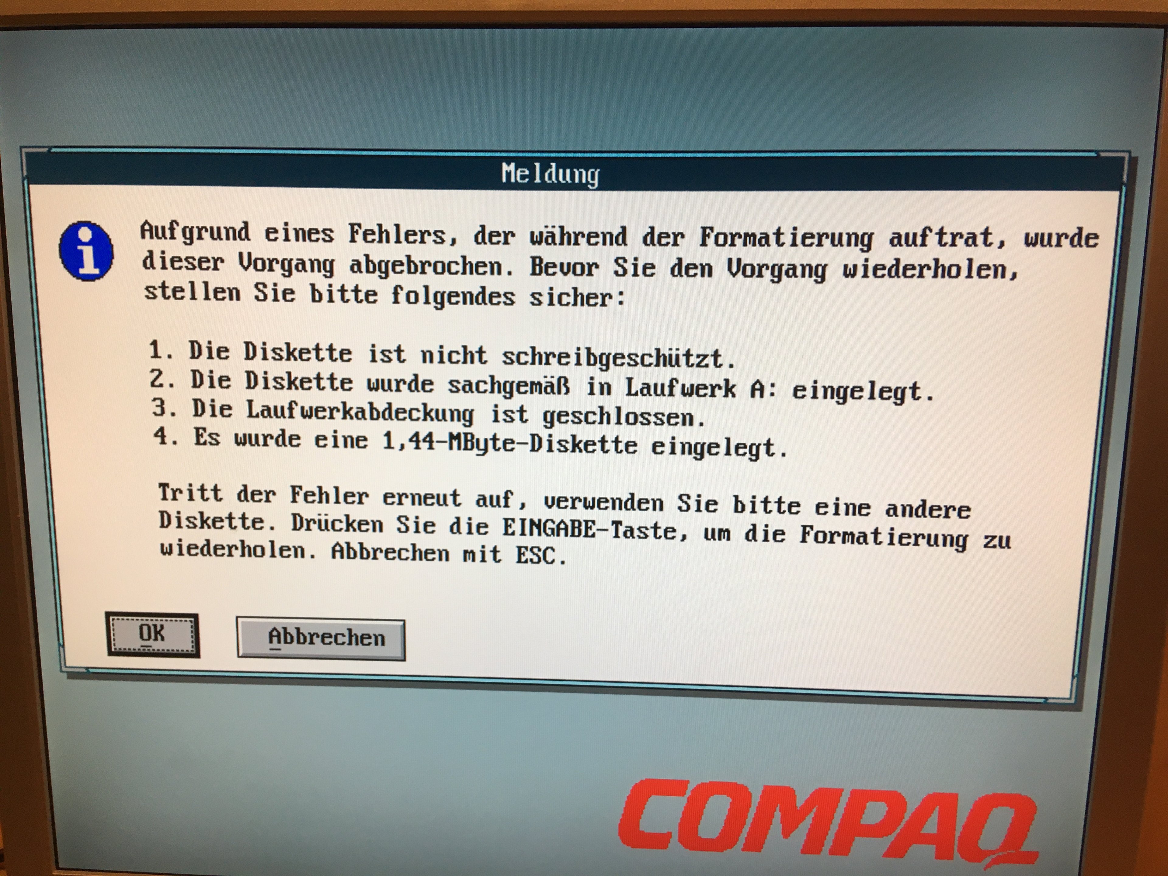

  • Floppy - Laufwerke ersetzt

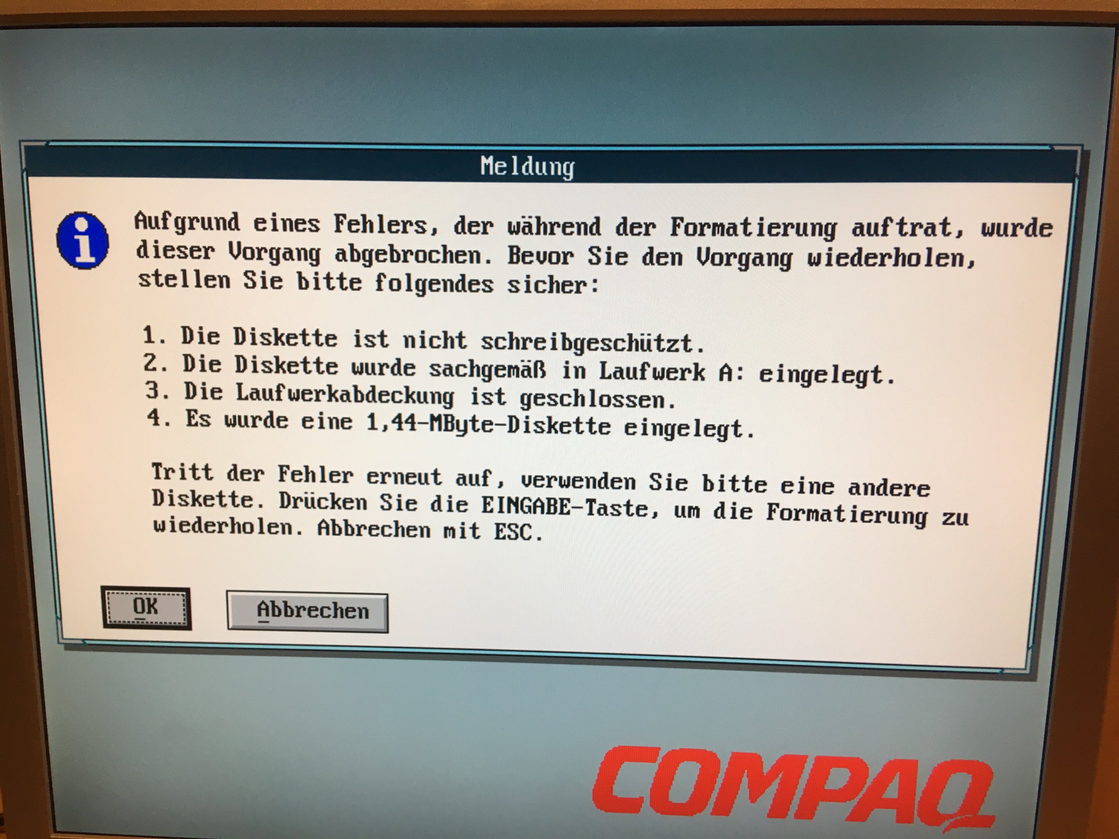

    • bei dem Versuch das BIOS zu sichern stellte sich heraus, das von beiden PC´s das Floppylaufwerk defekt ist. Es liesen sich weder Disketten Formatieren noch sicher lesen. Ich macht mich also an eine Reinigung der Laufwerke
      IMG_20230828_121818.JPG IMG_20230730_203740.JPG IMG_20230730_203727.JPG IMG_20230730_203712.JPG
    • Leider hat das nicht den gewünschten Erfolg gebracht, also habe ich mir Ersatz besorgt (Standard Floppy funktionieren zwar, aber die Gehäuseblende macht spezielle Compaq - Floppy notwendig
    • dies brachte den gewünschten Erfolg: beide PC hatten wieder das passende Floppy

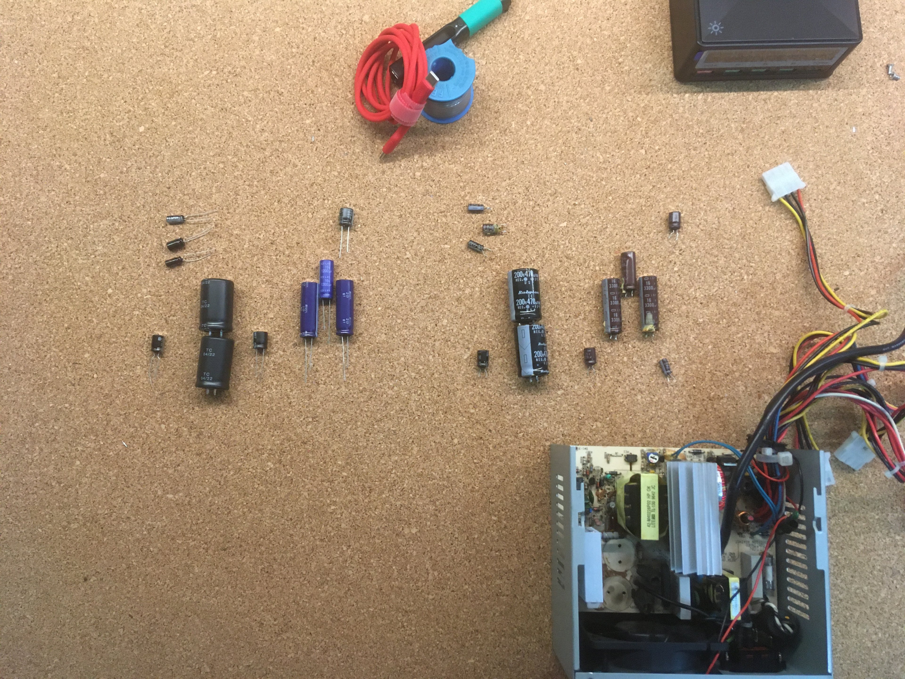

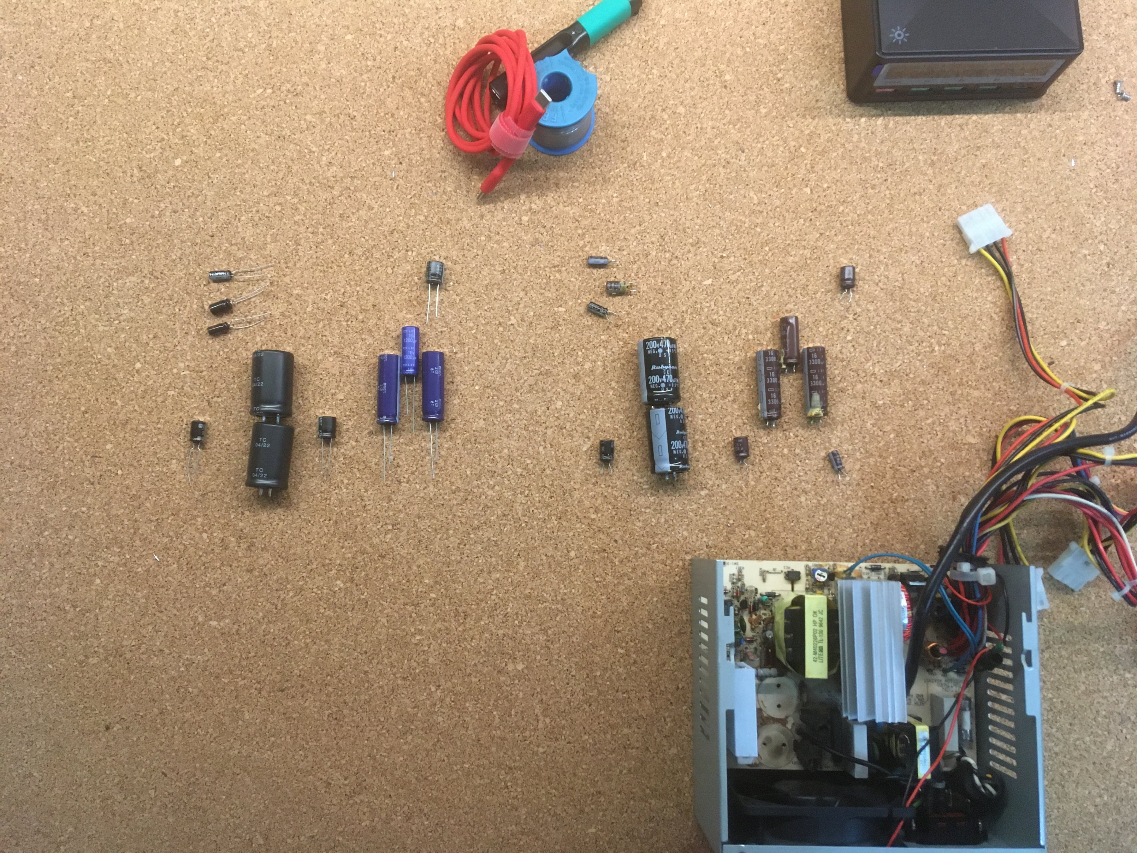

  • Netzteil überholt
    • als nächstes waren die Netzteile dran. Eine Messung der Spannungen ergab zwar keine Auffälligkeiten, aber das Alter schlägt ja dennoch zu
    • eine anschließende Messung brachte exakt die selben Ergebnisse .. nunja :) lieber man hat, als man hätte

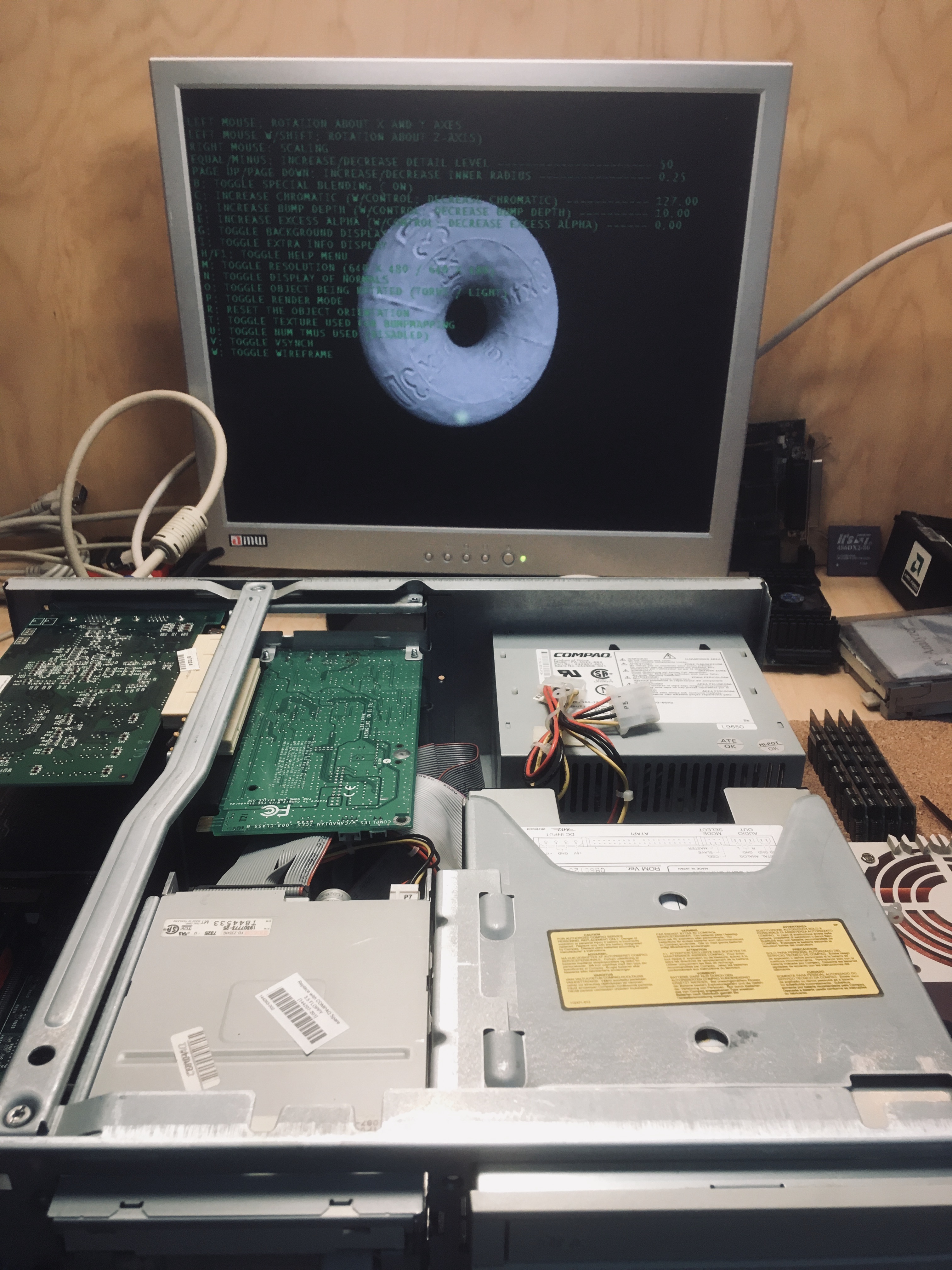

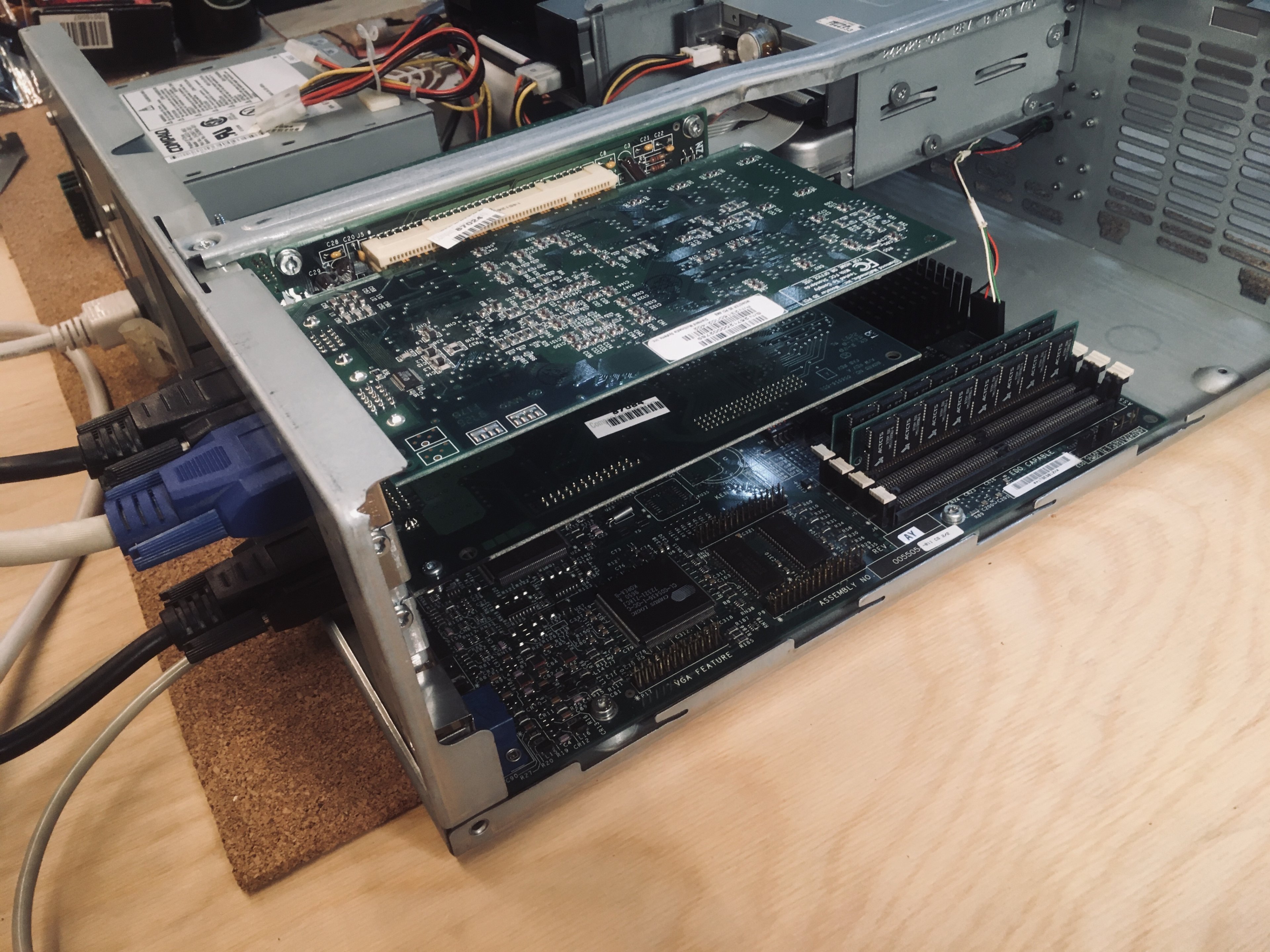

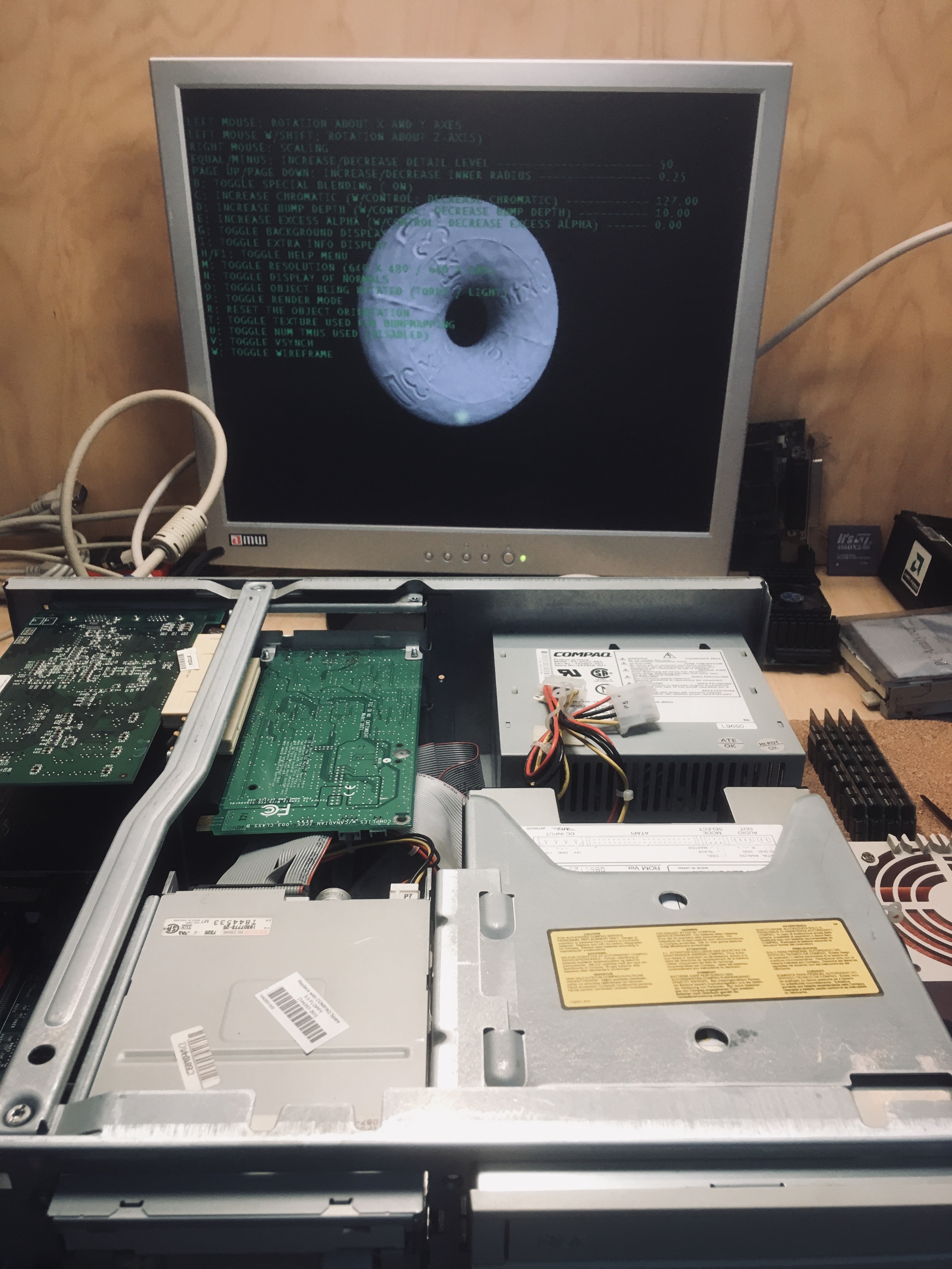

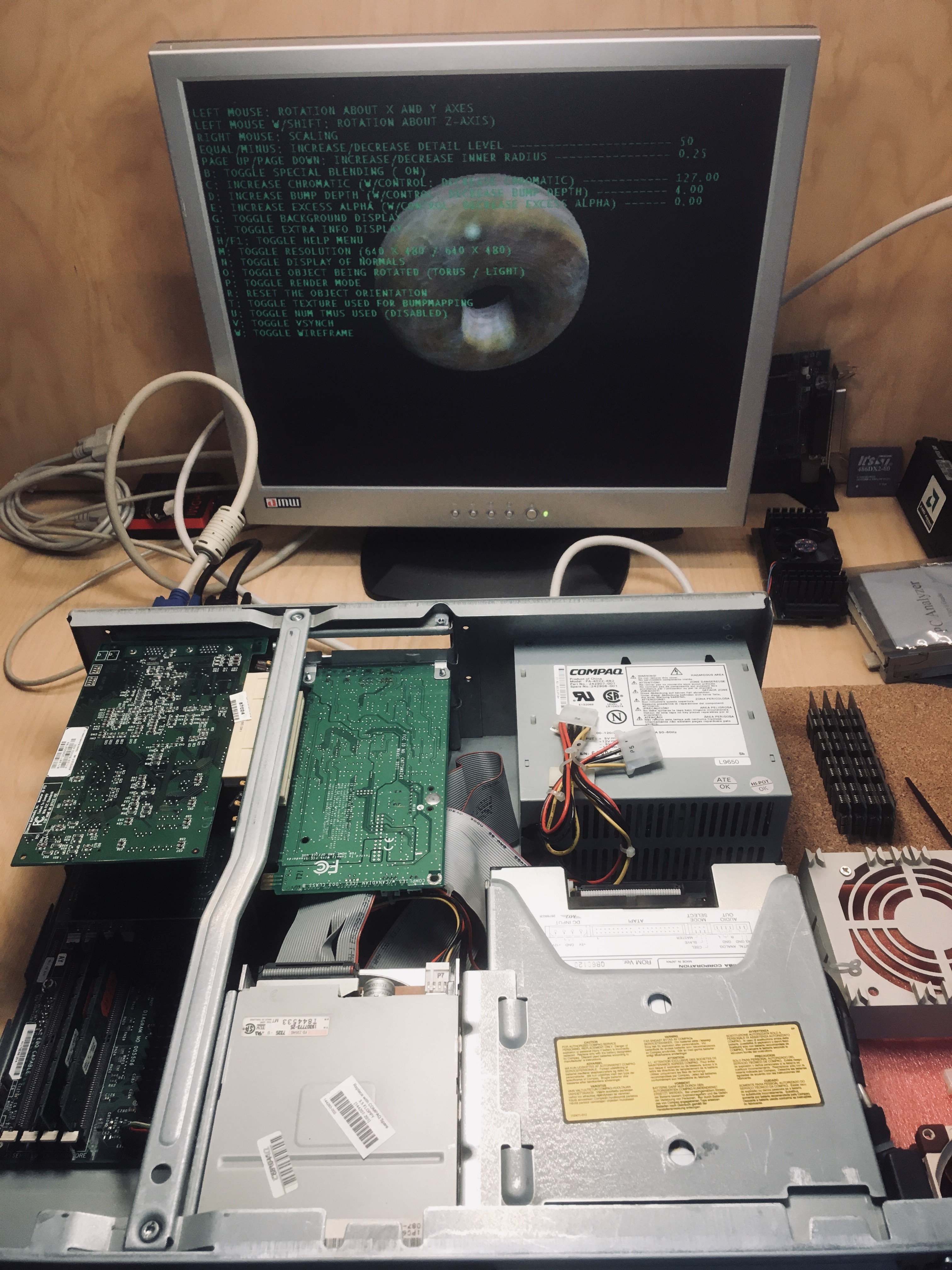

  • Zusammenbau und Funktionstest
    • Hardware tut, was sie soll

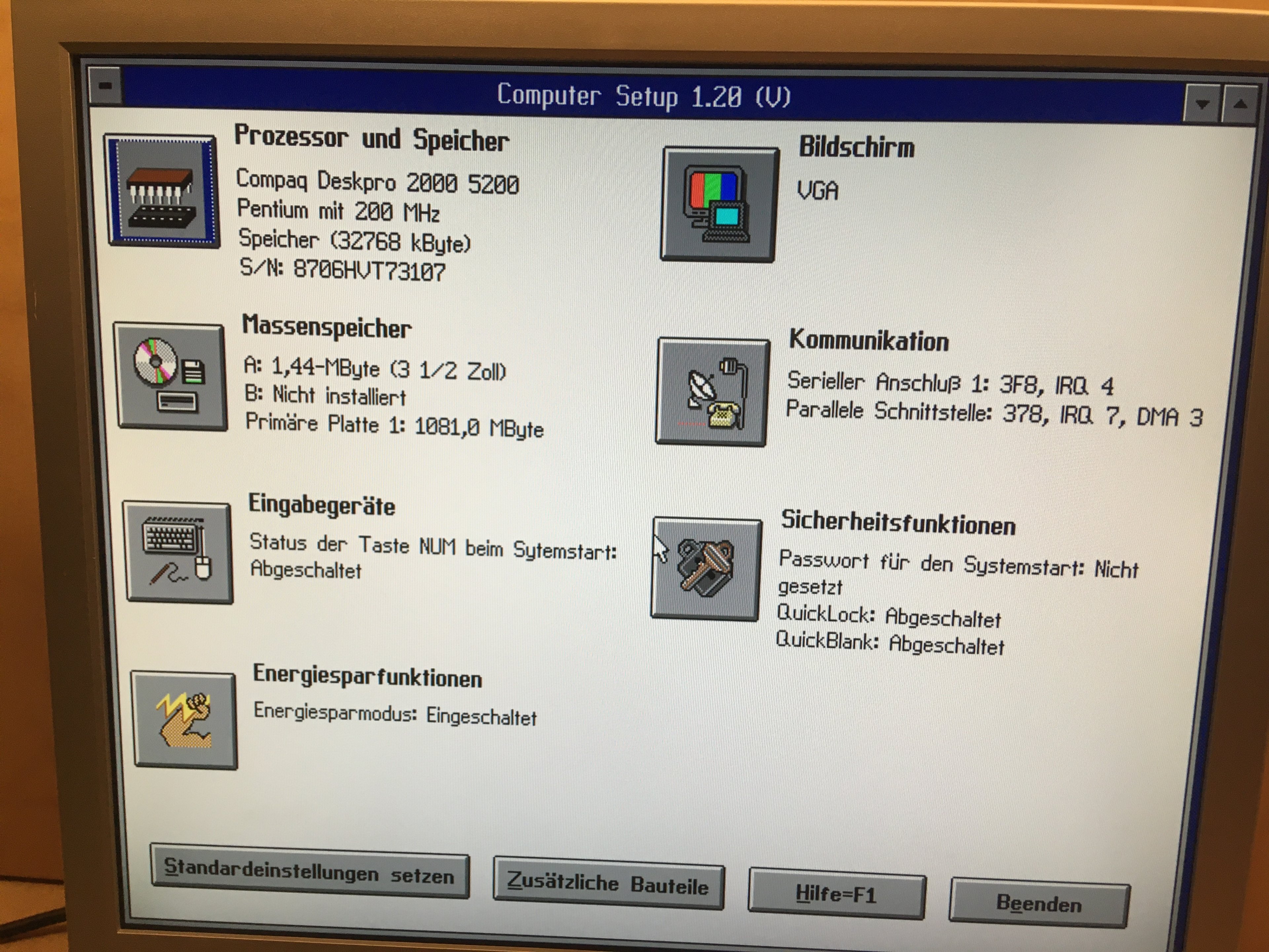

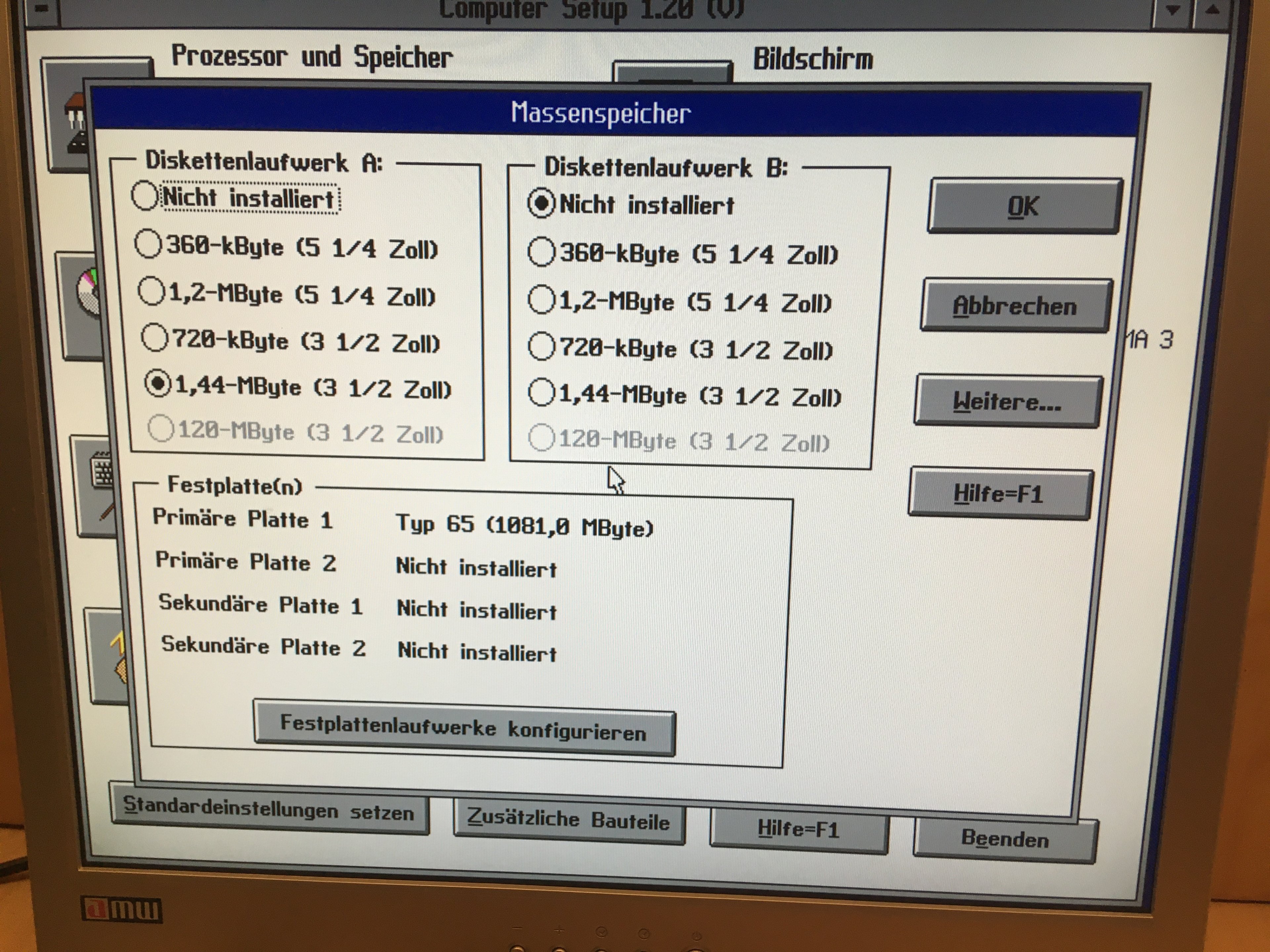

    • zur Software komme ich noch mal ausführlicher, aber hier mal ein Eindruck vom BIOS:

Ich bin mir noch nicht sicher, ob ich den PC mit Betriebsystem ausliefer. Ich muss schauen, das ich eine Lizenz dafür übrig habe!
Danke nochmal @Bugsier 19 für das Compaq OEM Windows 95

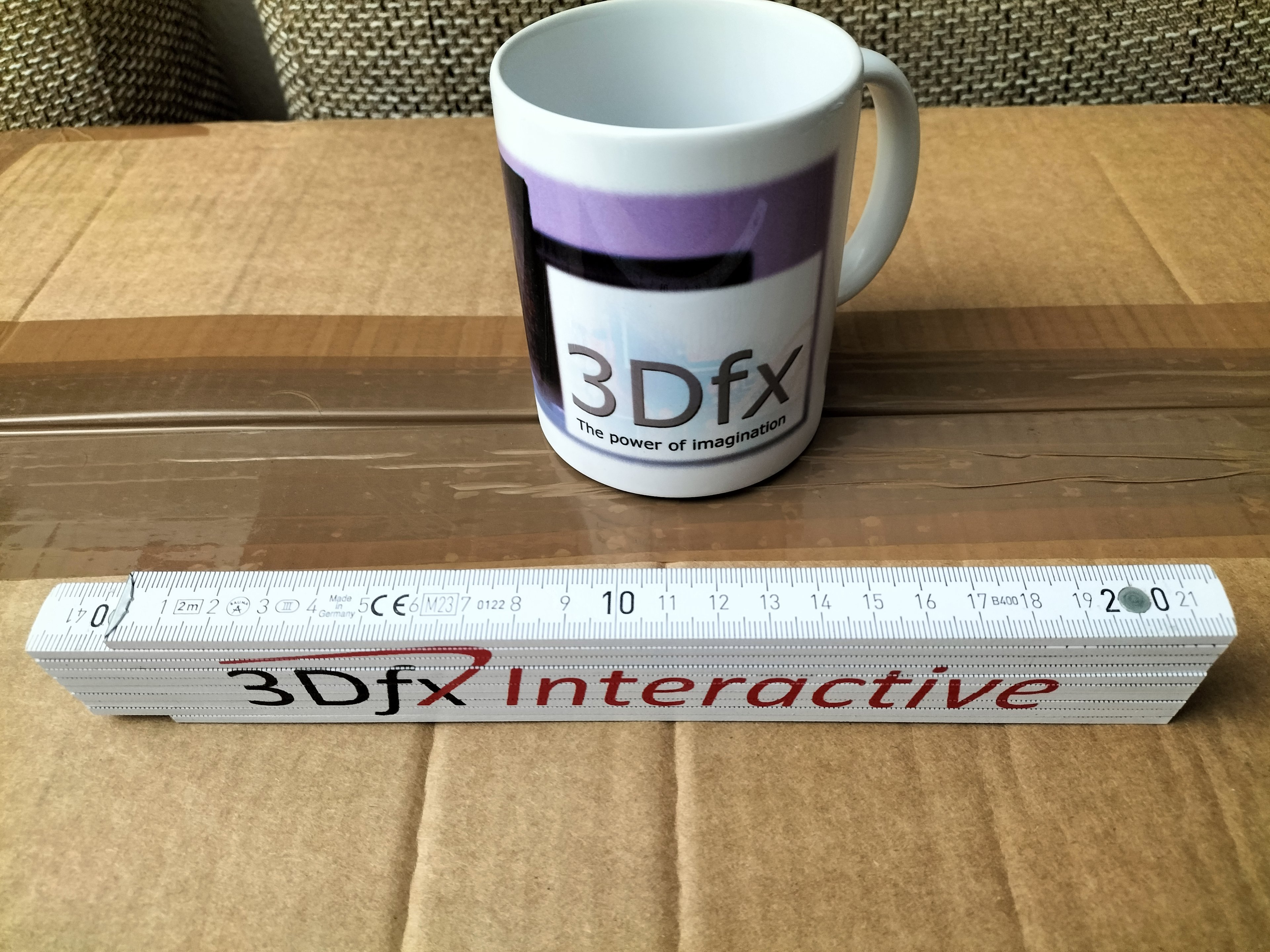

    3dfx Tasse und Zollstock im Eigendesign
    ein Poloshirt mit 3Dfx Interactive + Forenname des Gewinners

Whoooo P166 mit MMX :D [EDIT]Ach mist, der im Bild hat ja garnkein MMX, bei denen steht es drauf[/EDIT]
Die CPU die ich in meinem ersten eigenen Rechner hatte, war ein Mediamarkt Fertigrechner, ueber den ich quasi sonst aber nix mehr weiss. Ich weiss auch das Jahr in dem ich den bekommen habe nicht mehr genau.

Im ersten Beitrag das Projekt und die ersten Eigenheiten vorgestellt.
Das BIOS macht einem modernen UEFI ordentlich Konkurrenz!
Reaktionen: 24784ds, Triz, Tanzmusikus und 10 andere
Wie geil ist das denn bitte ? Das soll BIOS sein ?
Keine seltsamen Übersetzungsfehler und einfach Buttons + Maus !!
Ich bin beeindruckt !

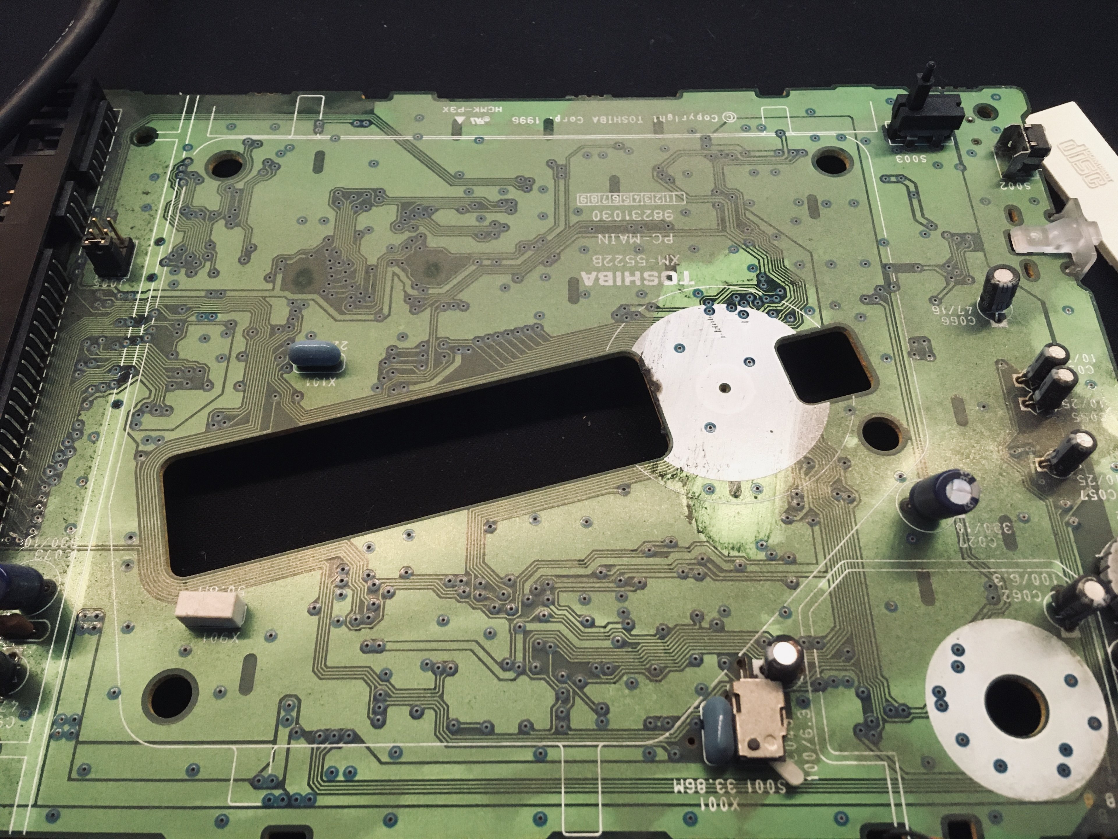

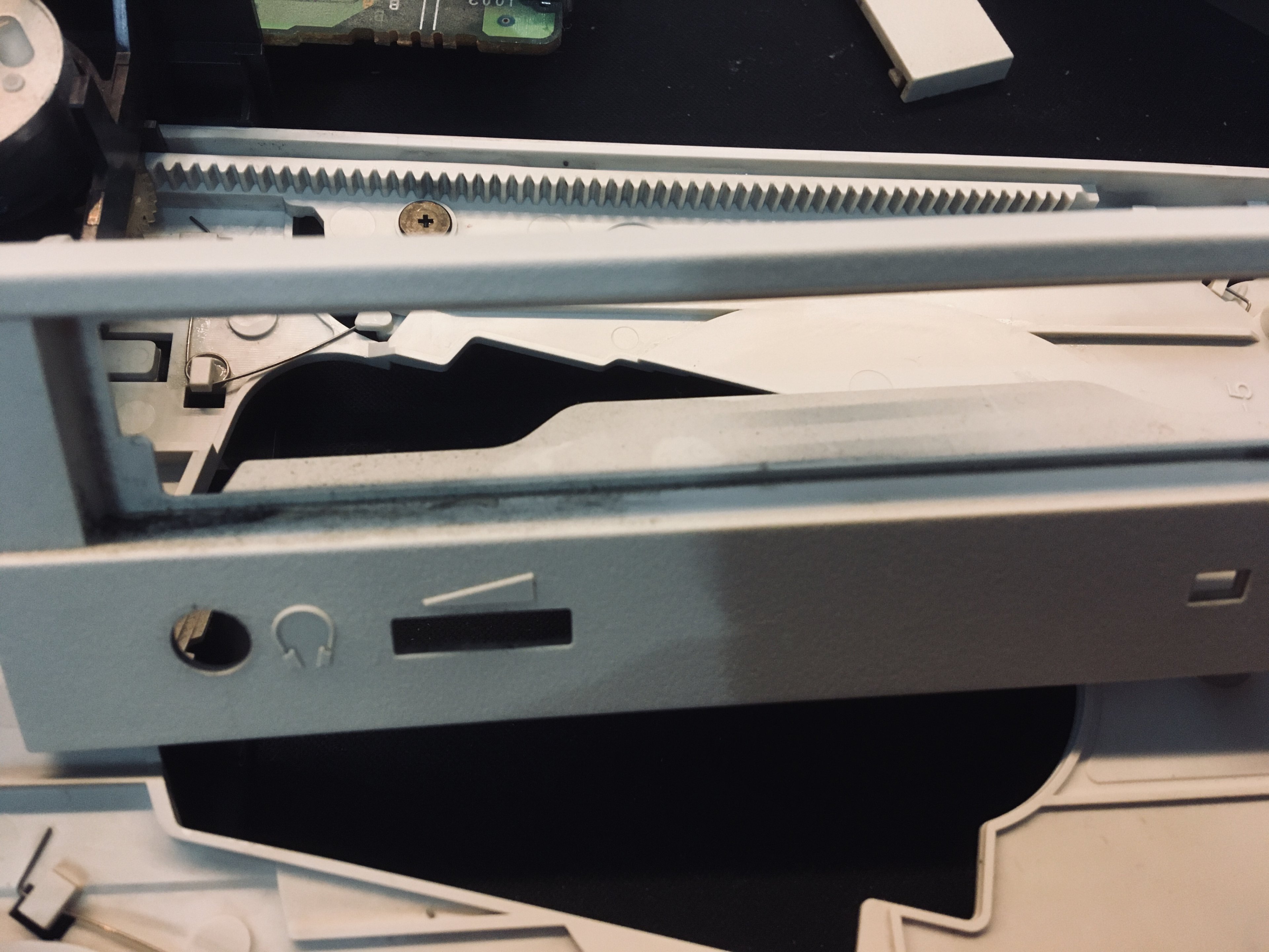

Das CDROM Laufwerk rattert heftig beim betätigen der Schublade und manchmal möchte es die Schublade auch gar nicht öffnen. Da eh eine Reinigung notwendig ist, also das Laufwerk zerlegt:
Laufwerk ist inzwischen gereinigt (siehe Unterschied auf der Platine :) ) und die Mechanik hat etwas Schmiermittel bekommen… Leider ist weder die Geräuschkulisse noch das hin und wieder Klemmen der Lade weg. Ich schau heute Abend nochmal genauer hin. Falls das nicht den gewünschten Erfolg bringt, muss ein neueres Laufwerk herhalten … (BJ 1998 oder so)
Wär schade, da das Toshiba sonst gut läuft und auch Bj 1996 ist. :(
