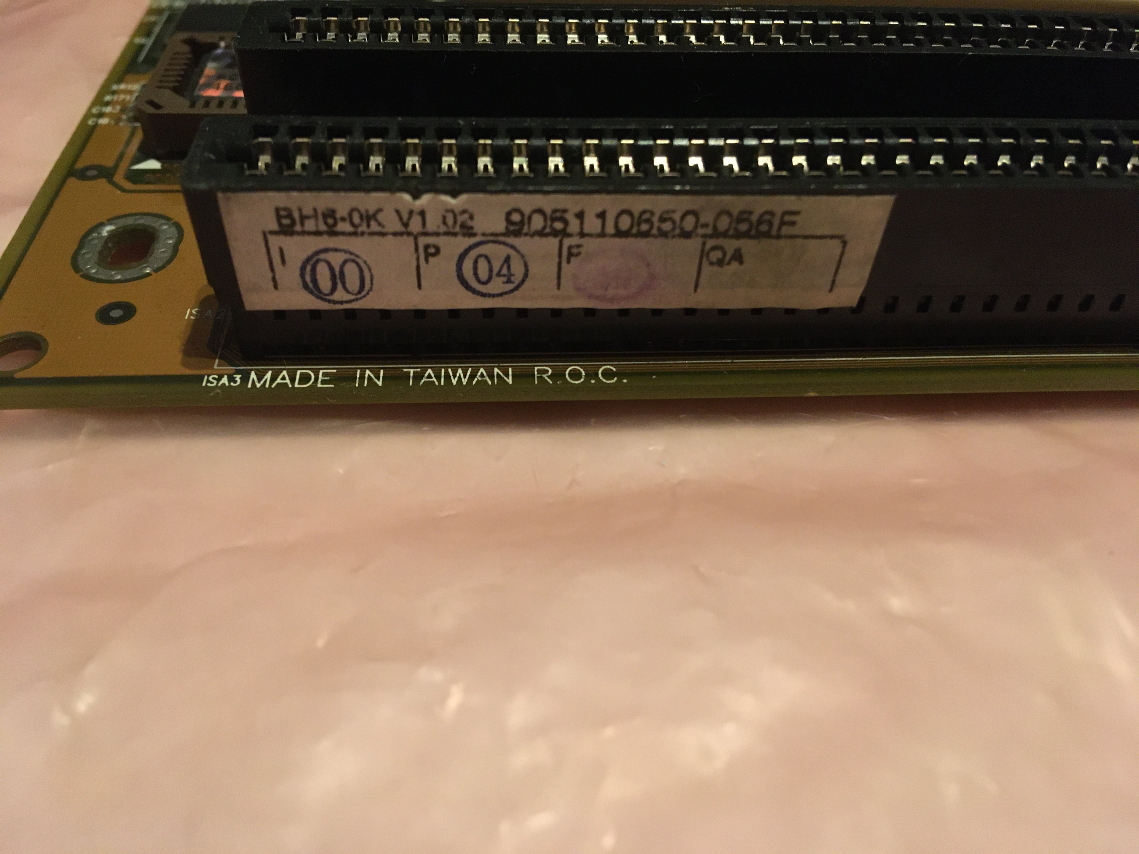

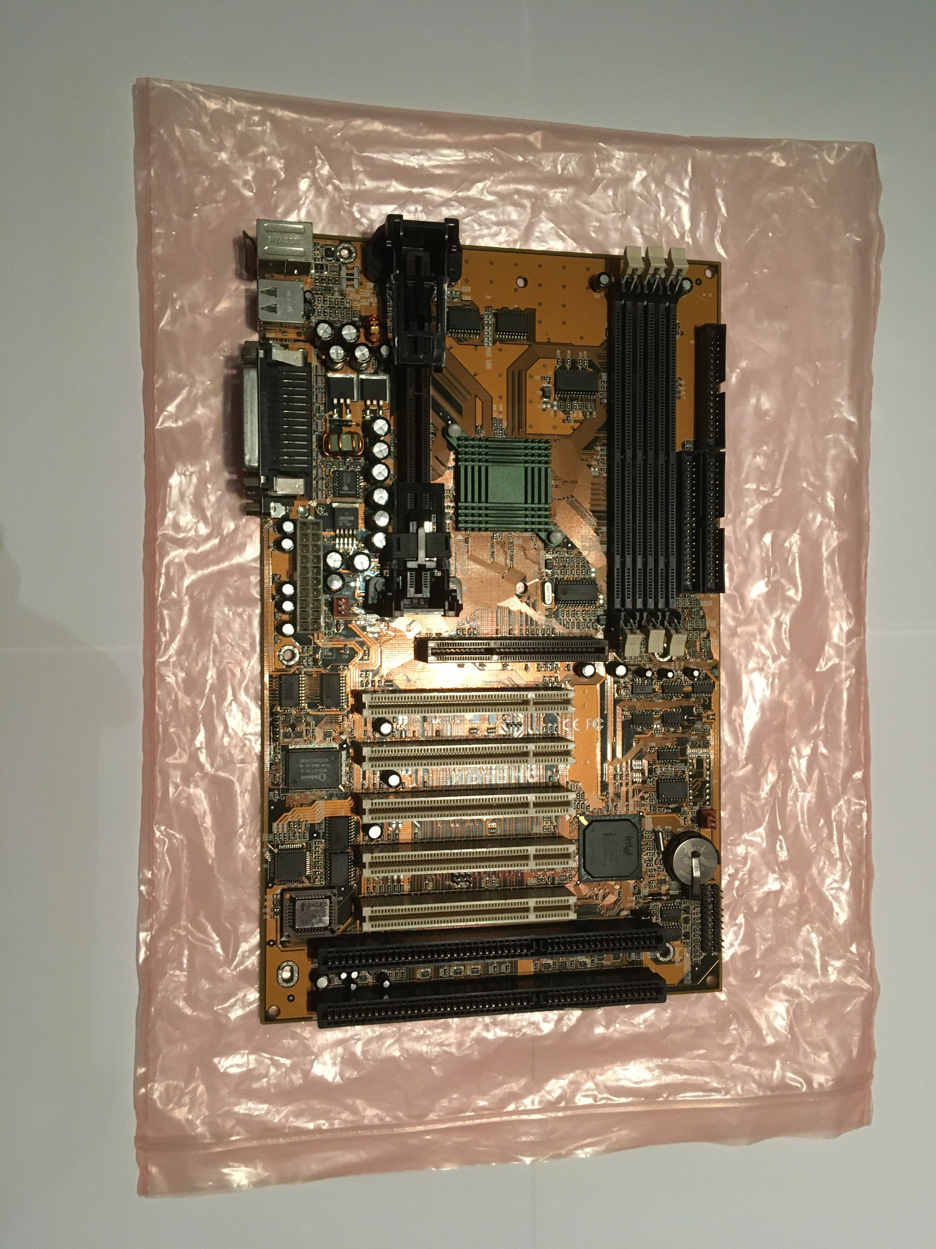

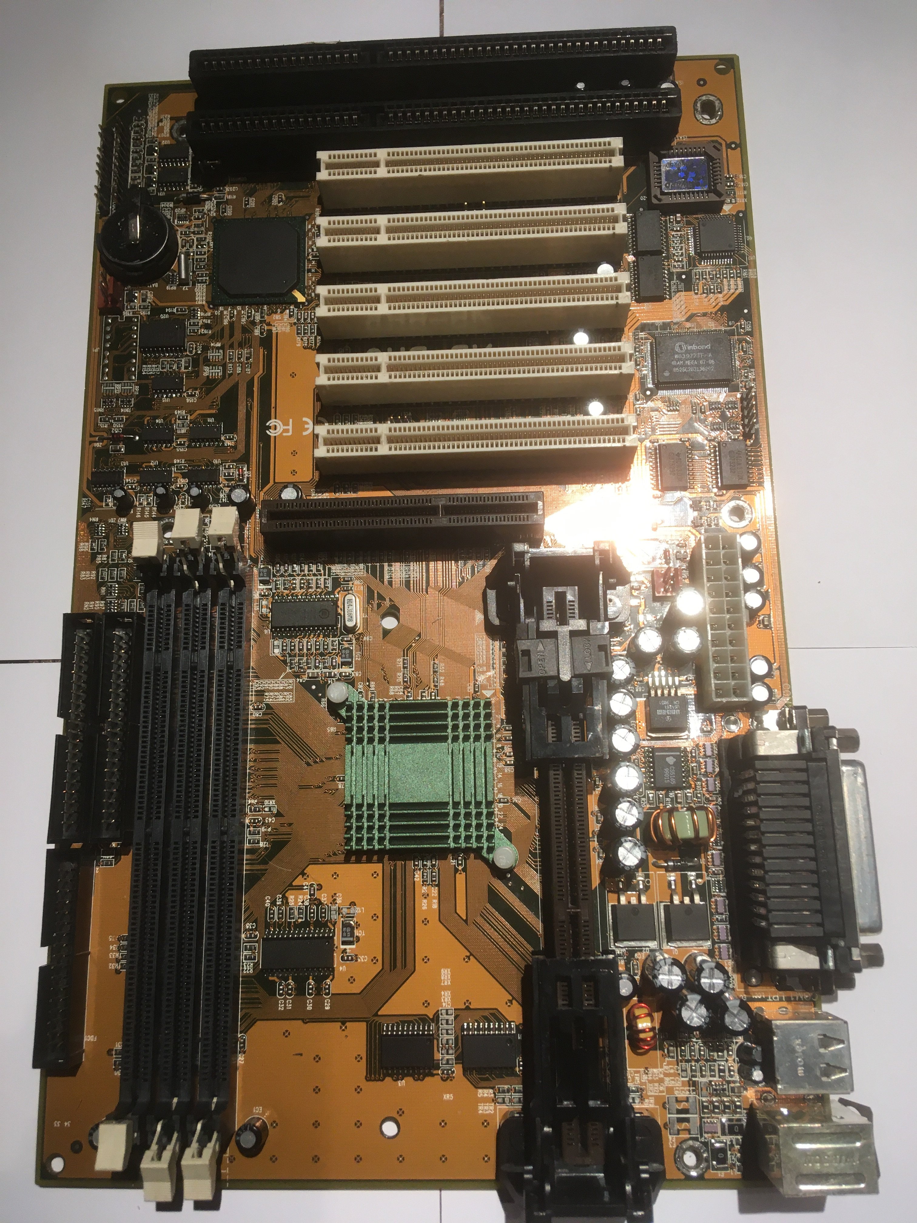

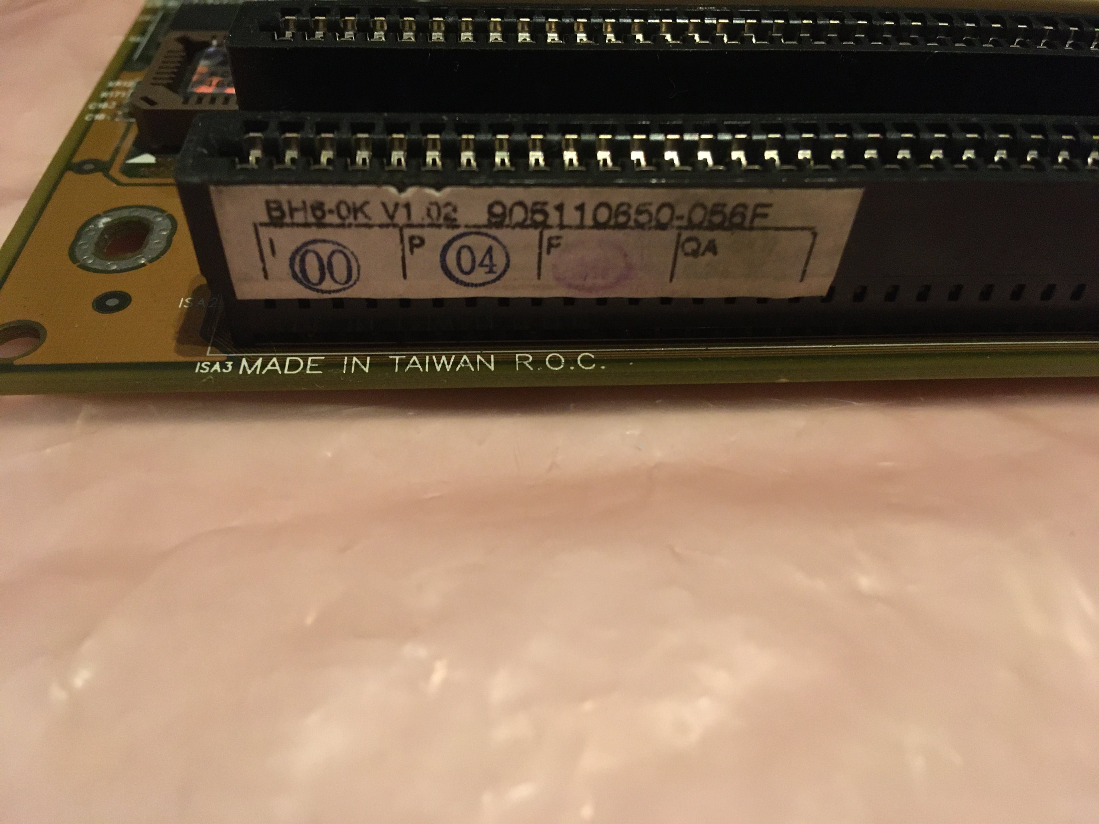

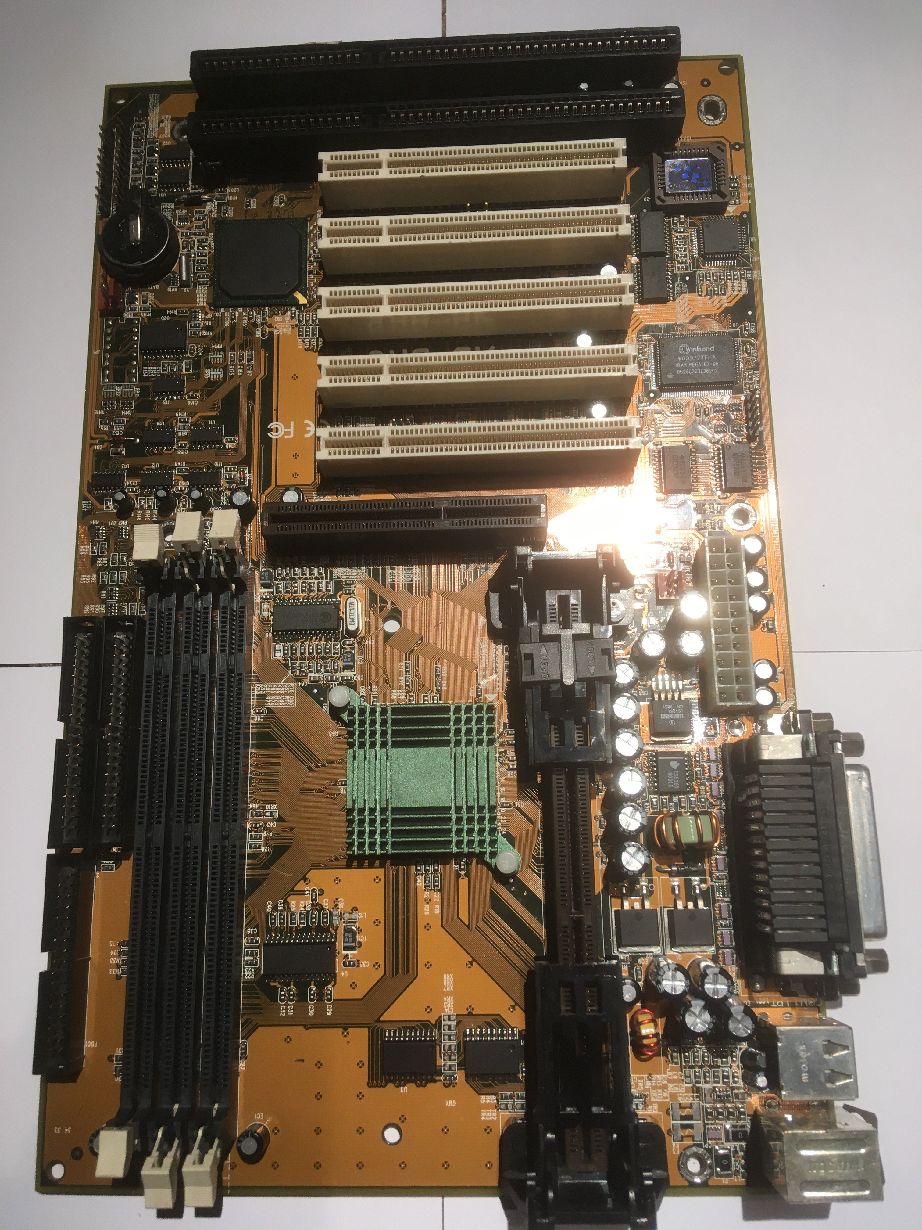

Grundlage soll ein ABIT BH6 sein:

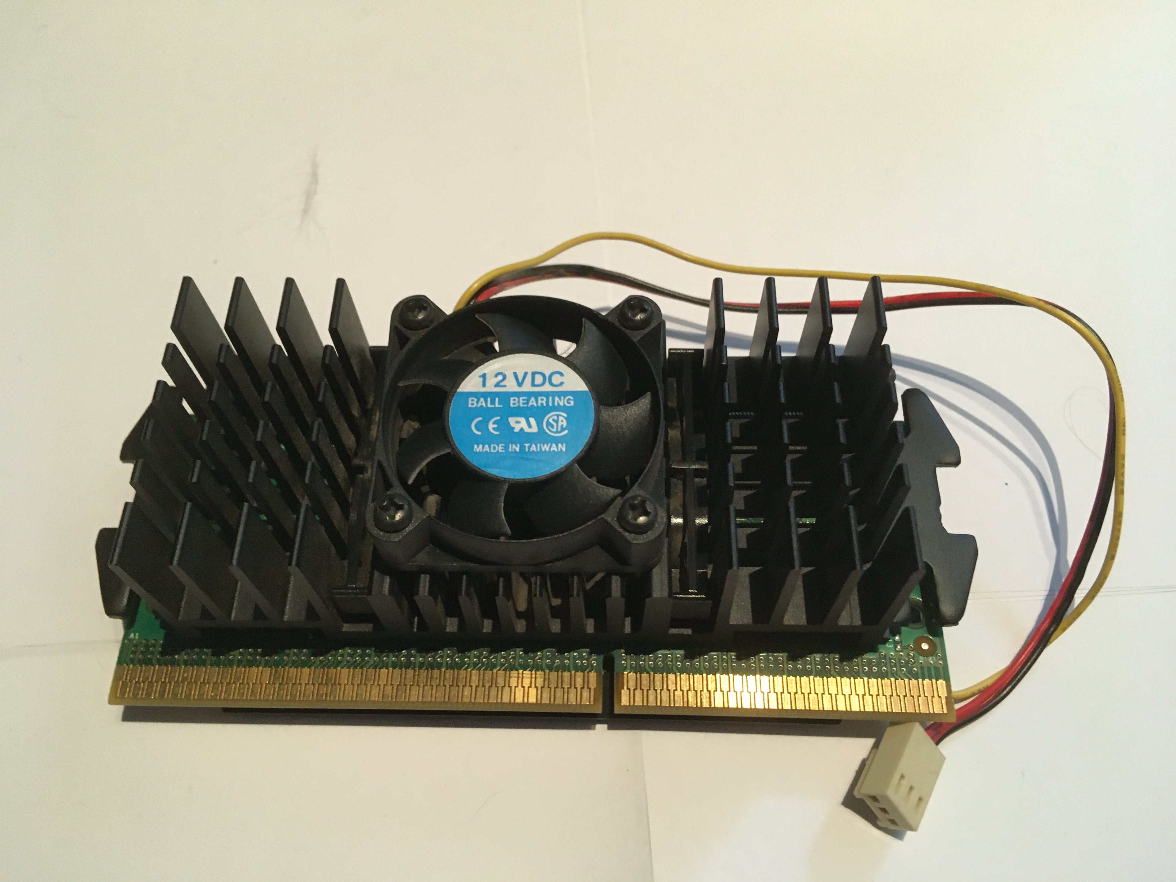

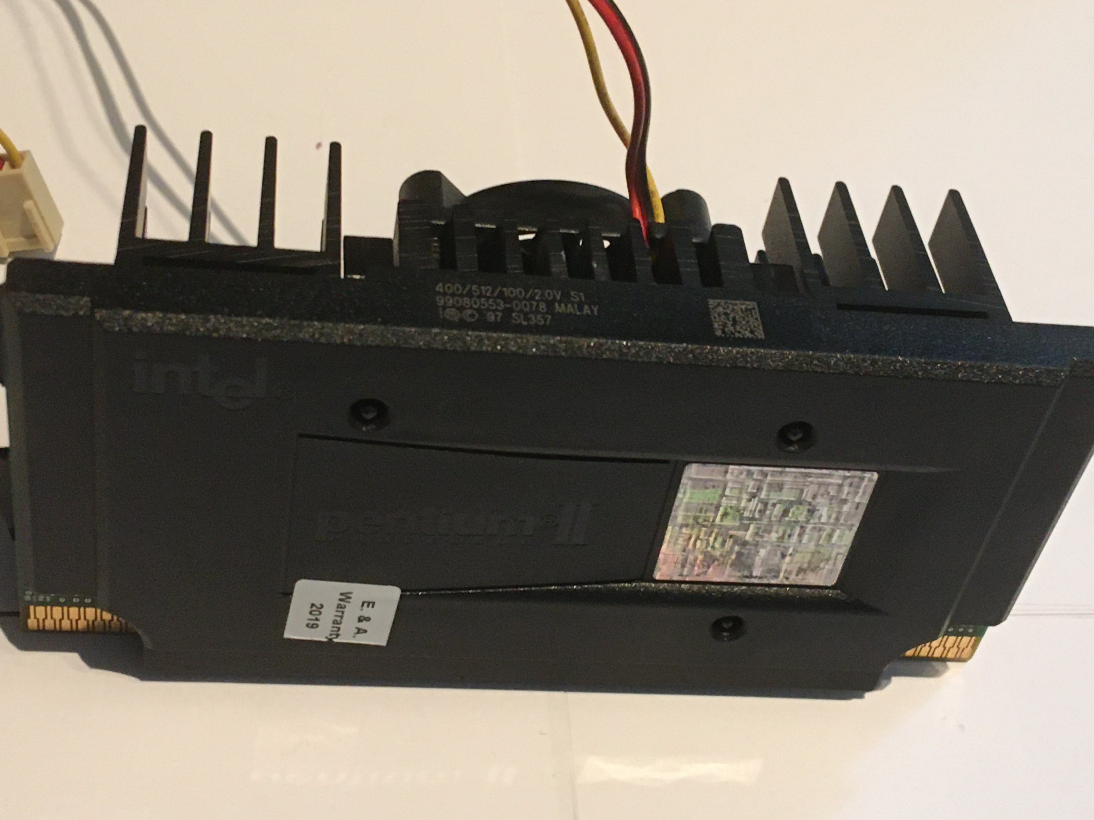

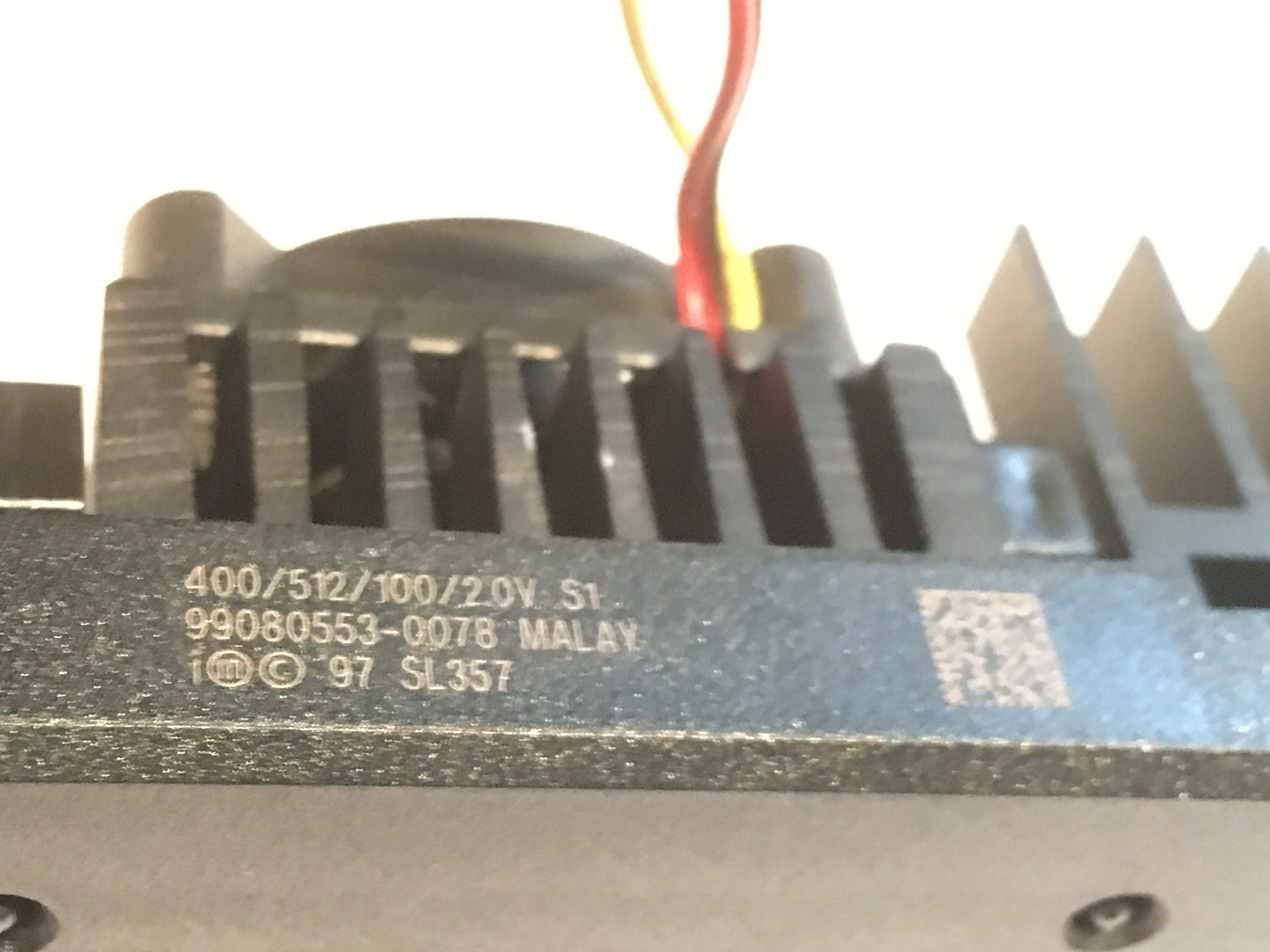

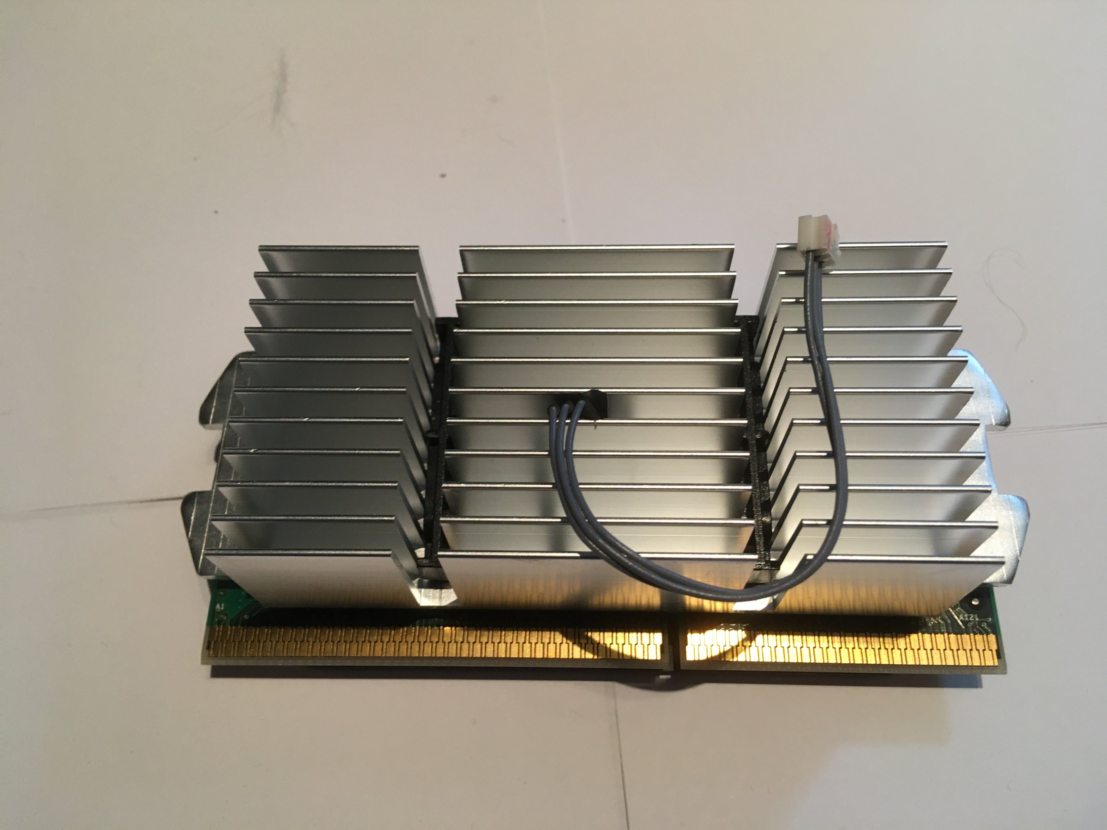

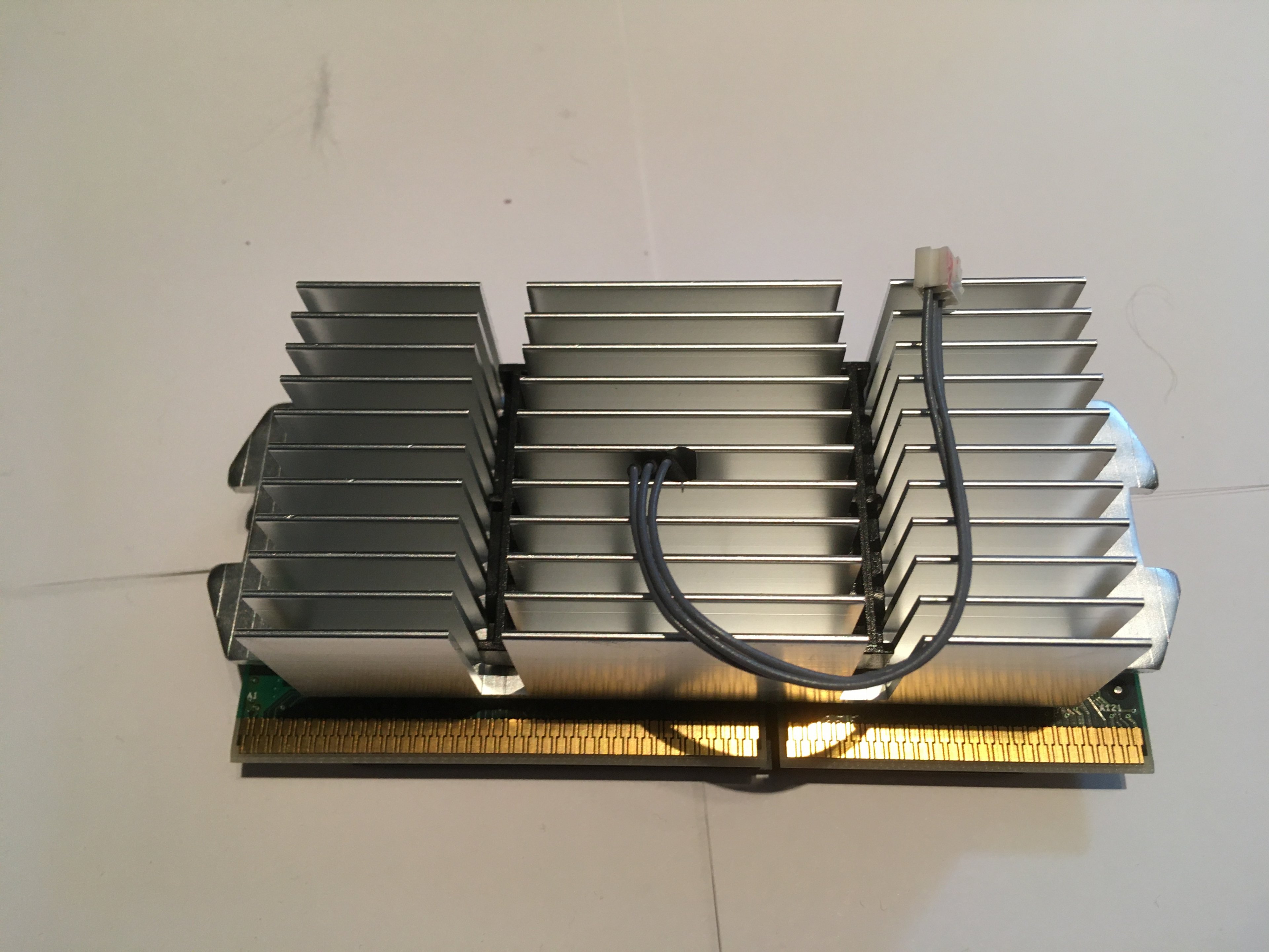

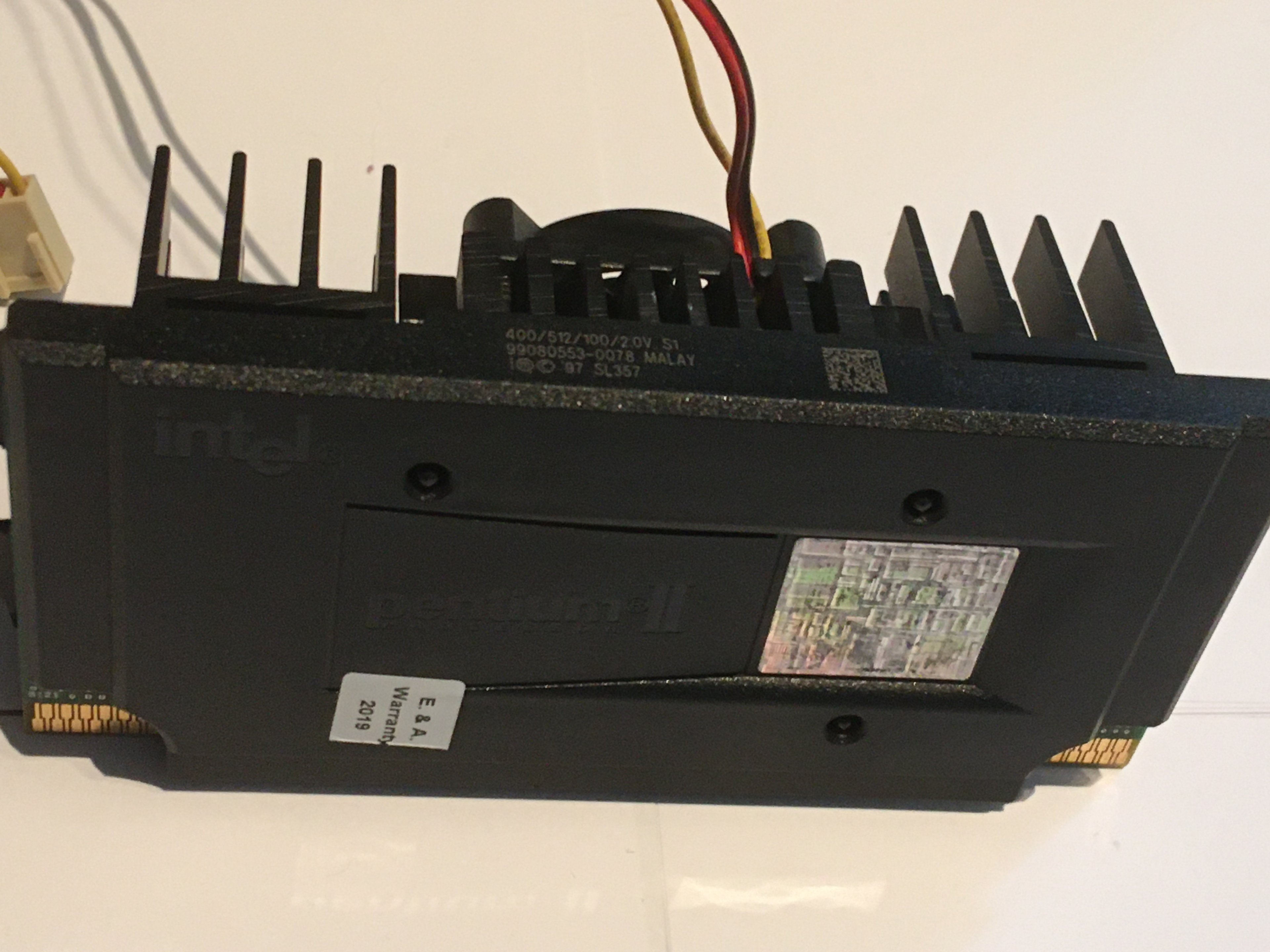

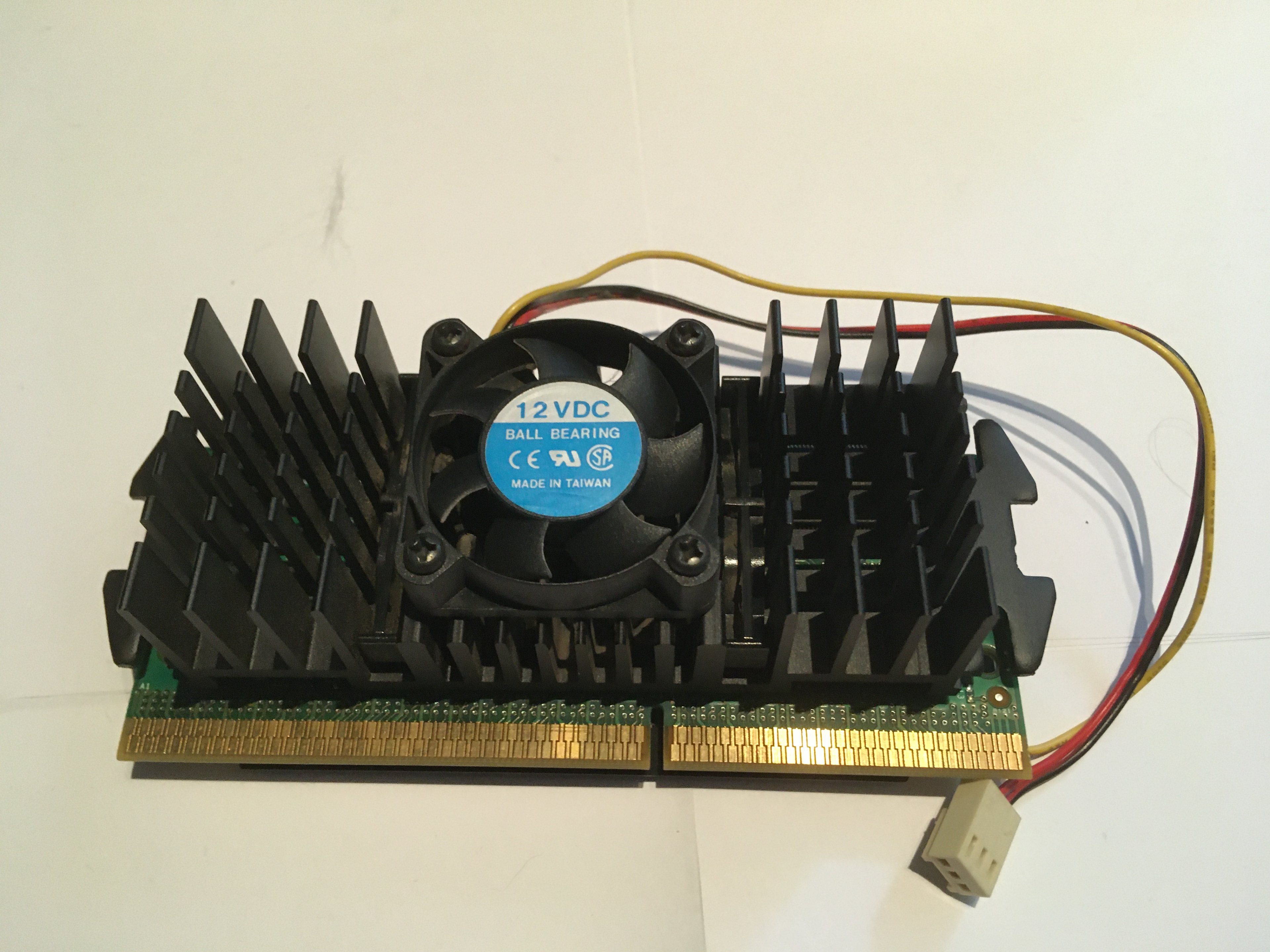

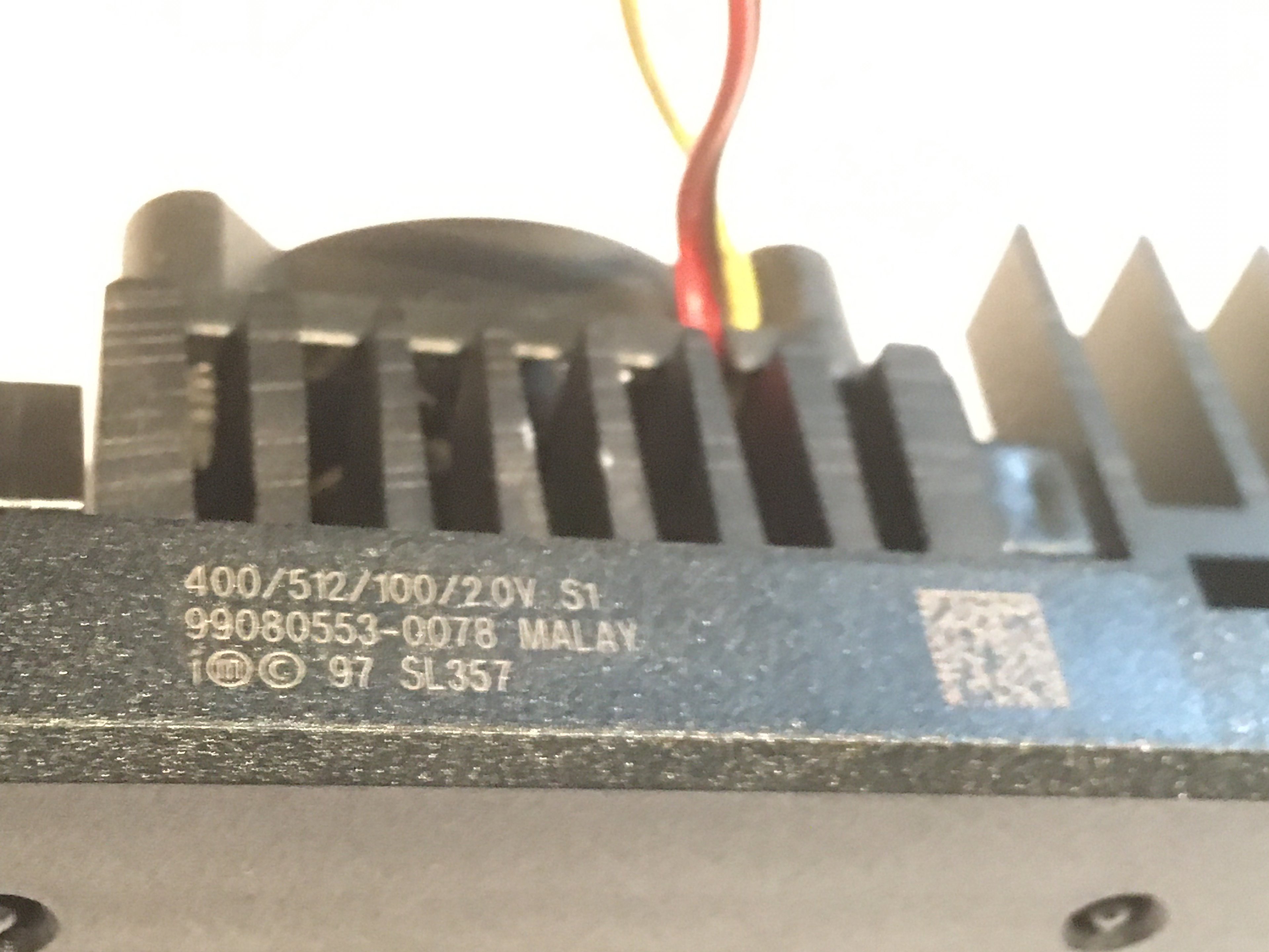

ALs CPU kommt ein Pentium 2 400MHz zum Einsatz.

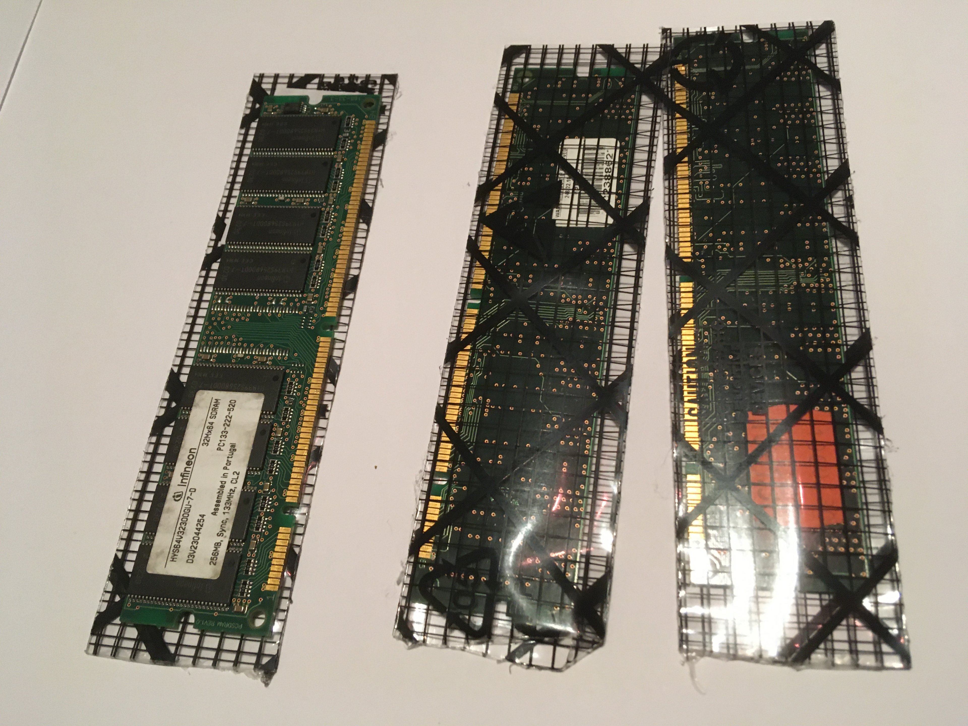

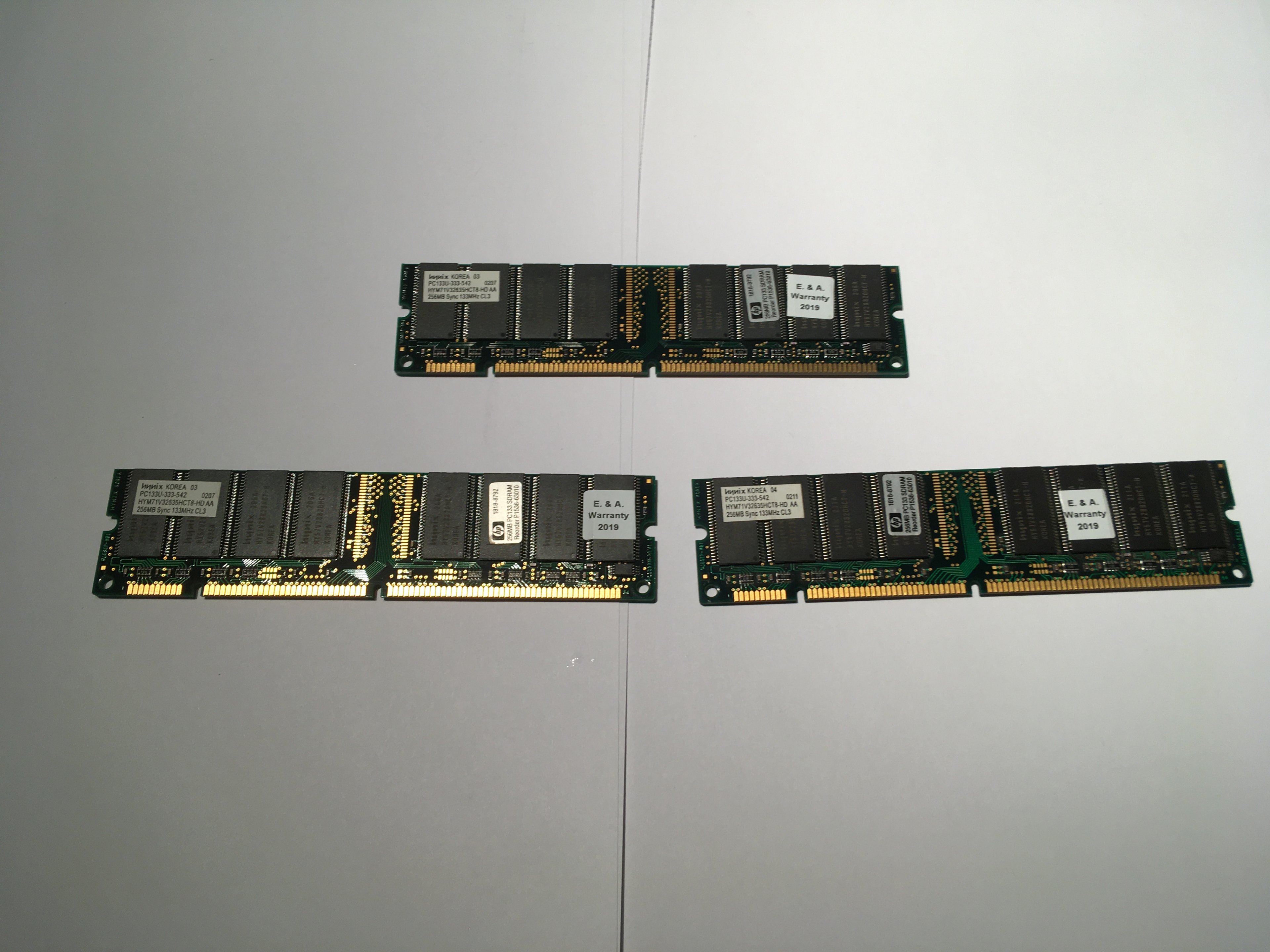

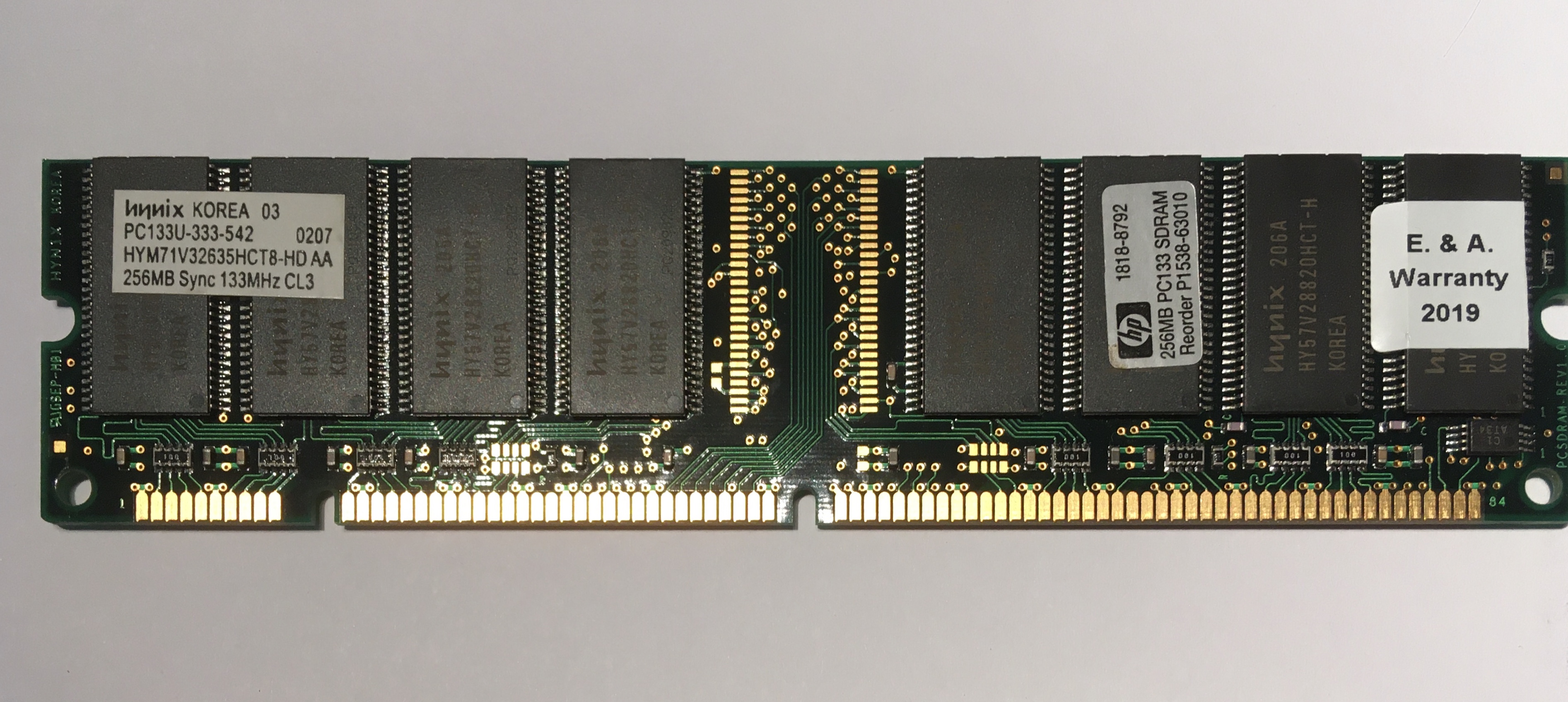

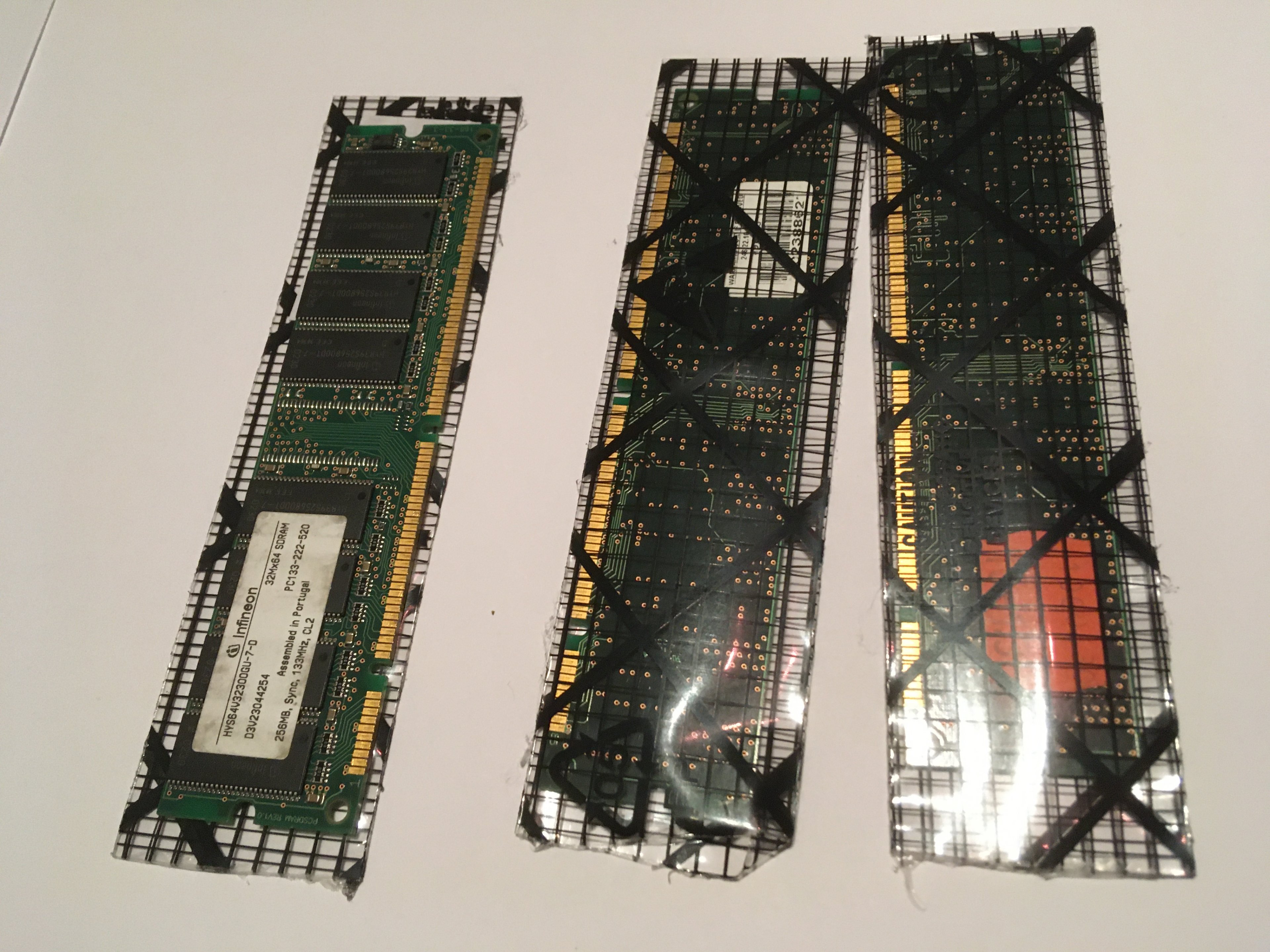

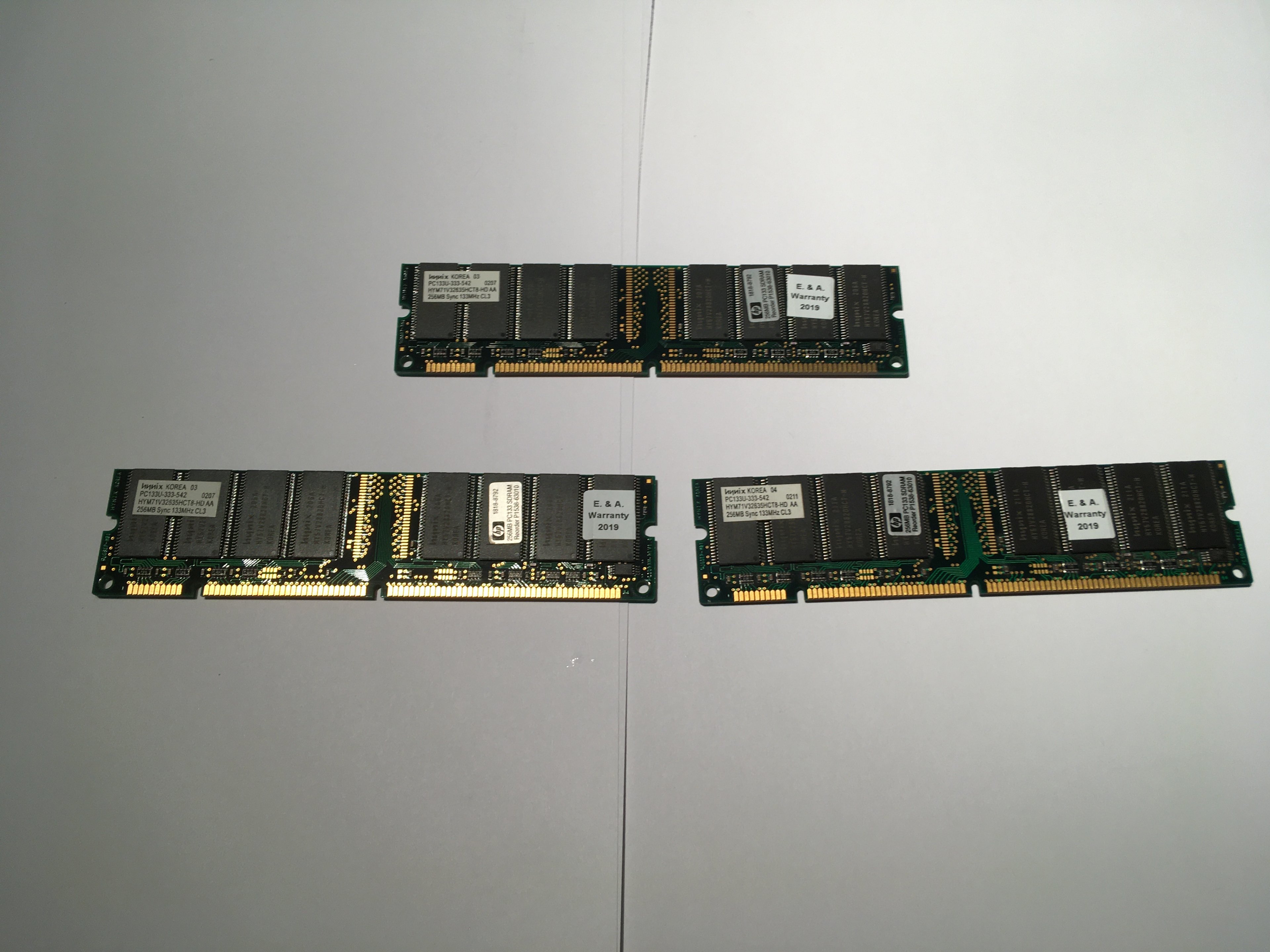

Arbeitspeicher soll werden, Infineon PC133 cl2, 3 2 mal 256MBIMG_8542[1].JPG

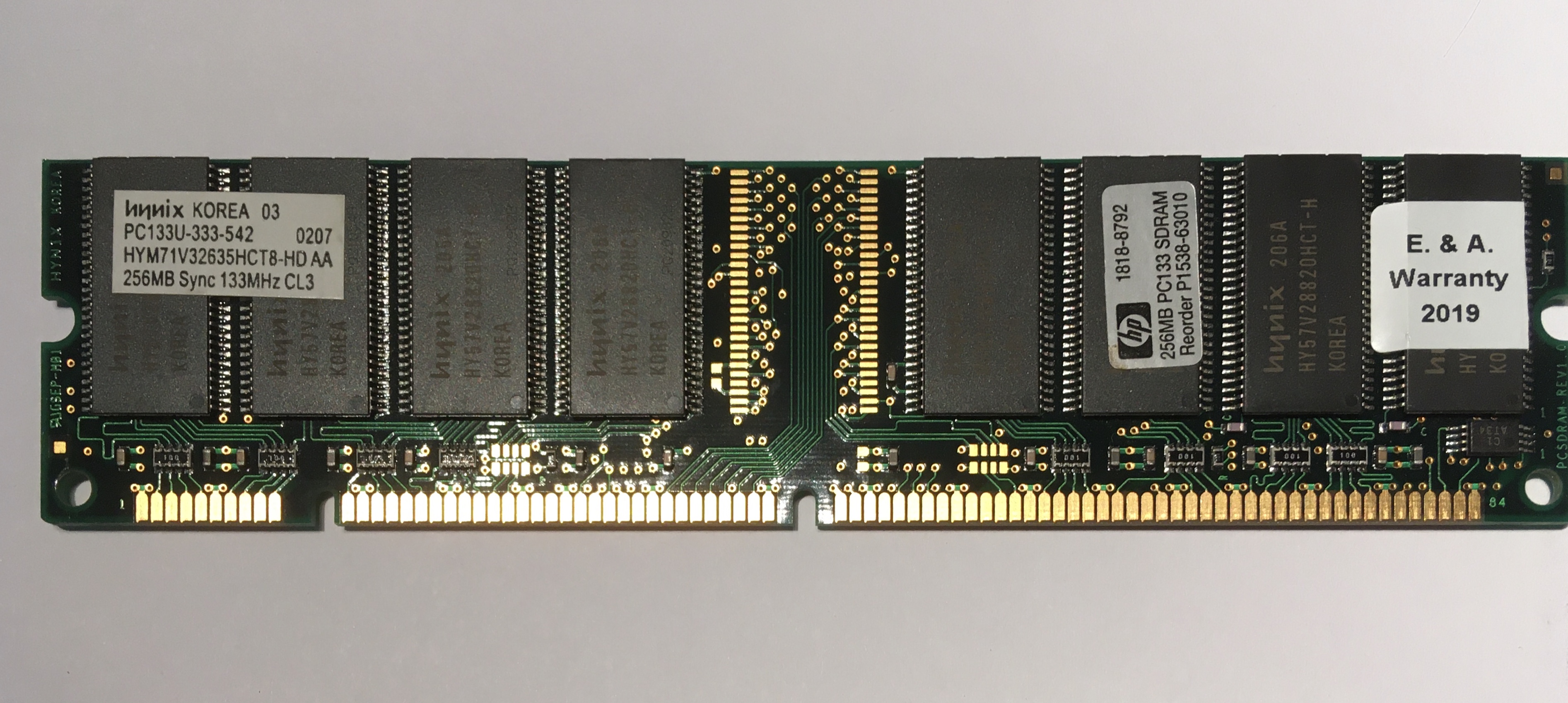

Arbeitspeicher SK Hynix PC133 cl3 3x 256MB:
(Vanilla Win98 kann nur mit 512MB umgehen, daher werde ich mit 512MB starten):

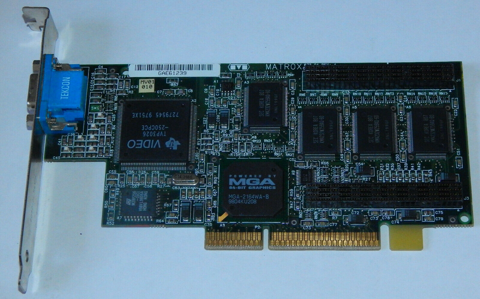

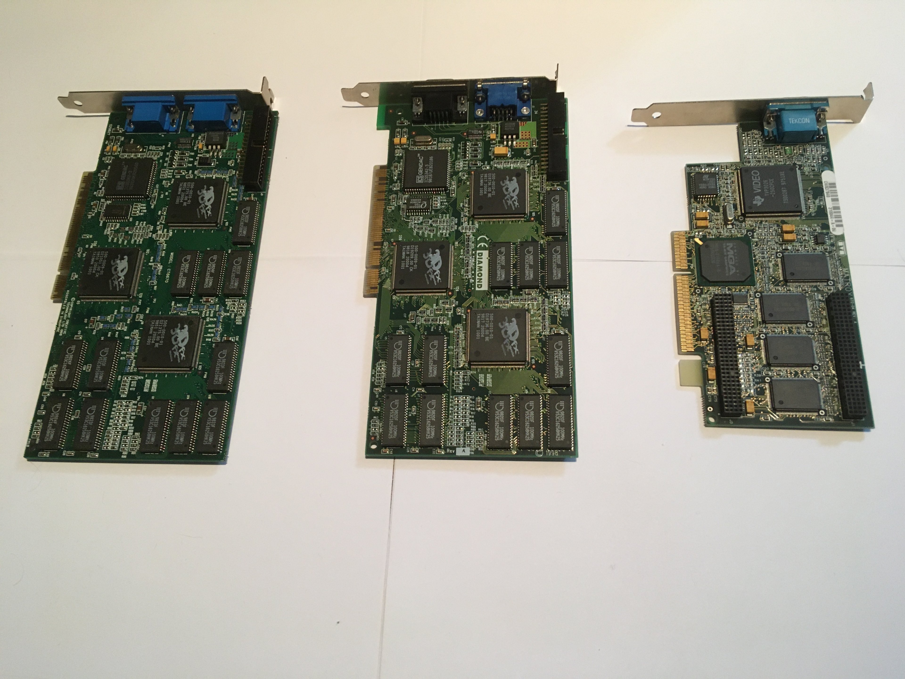

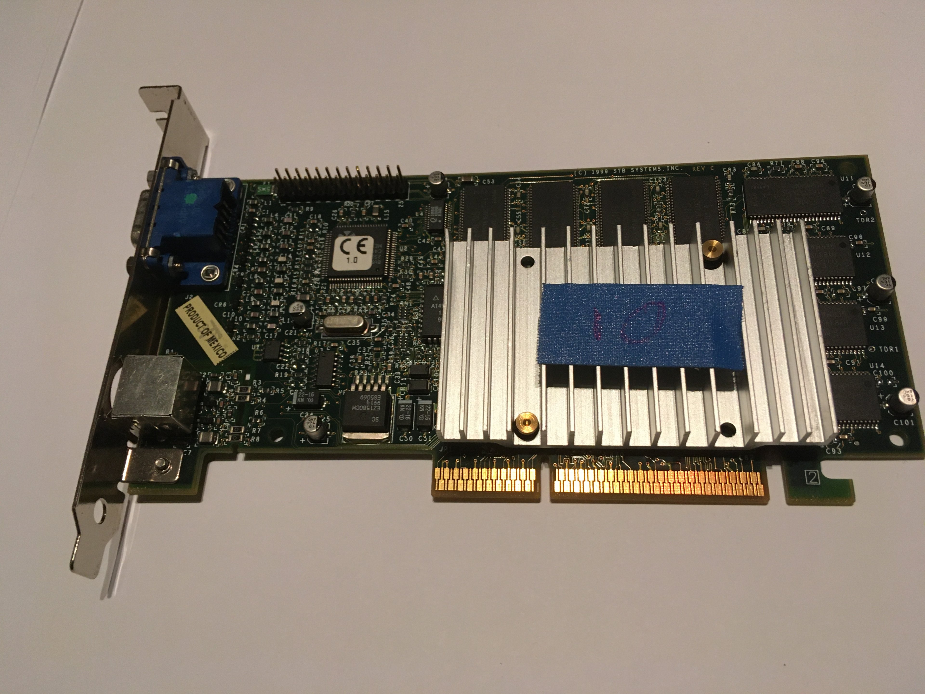

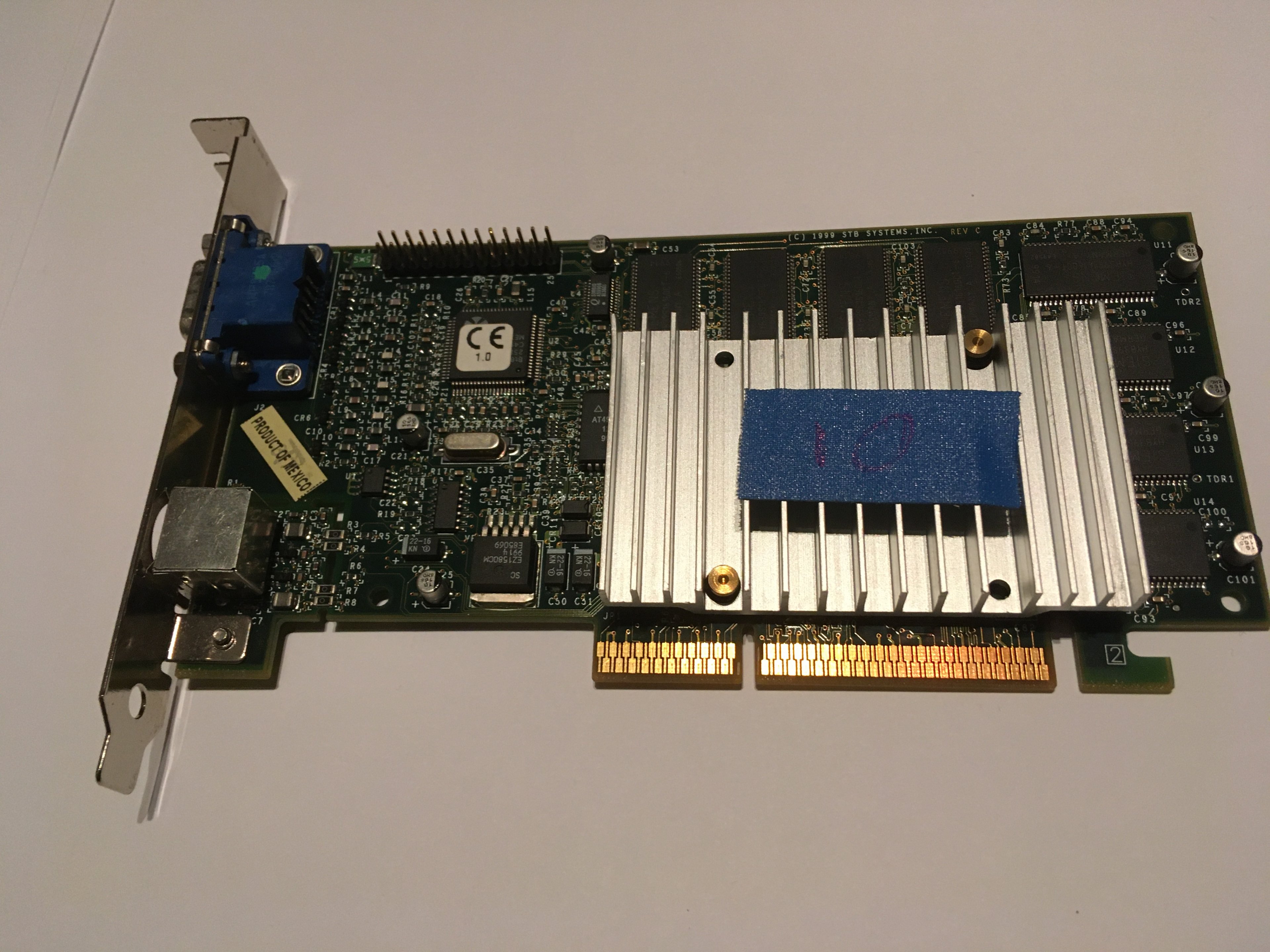

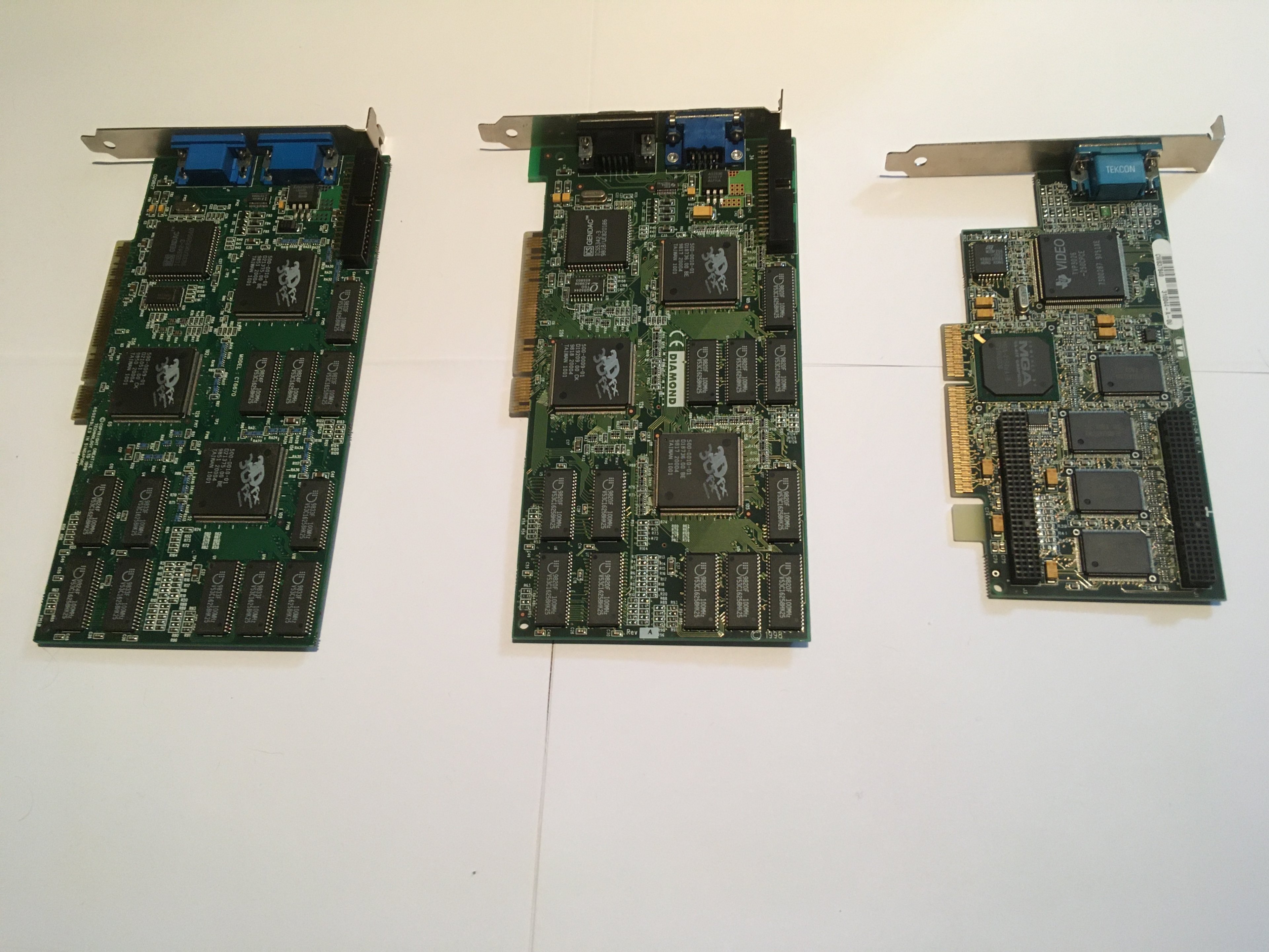

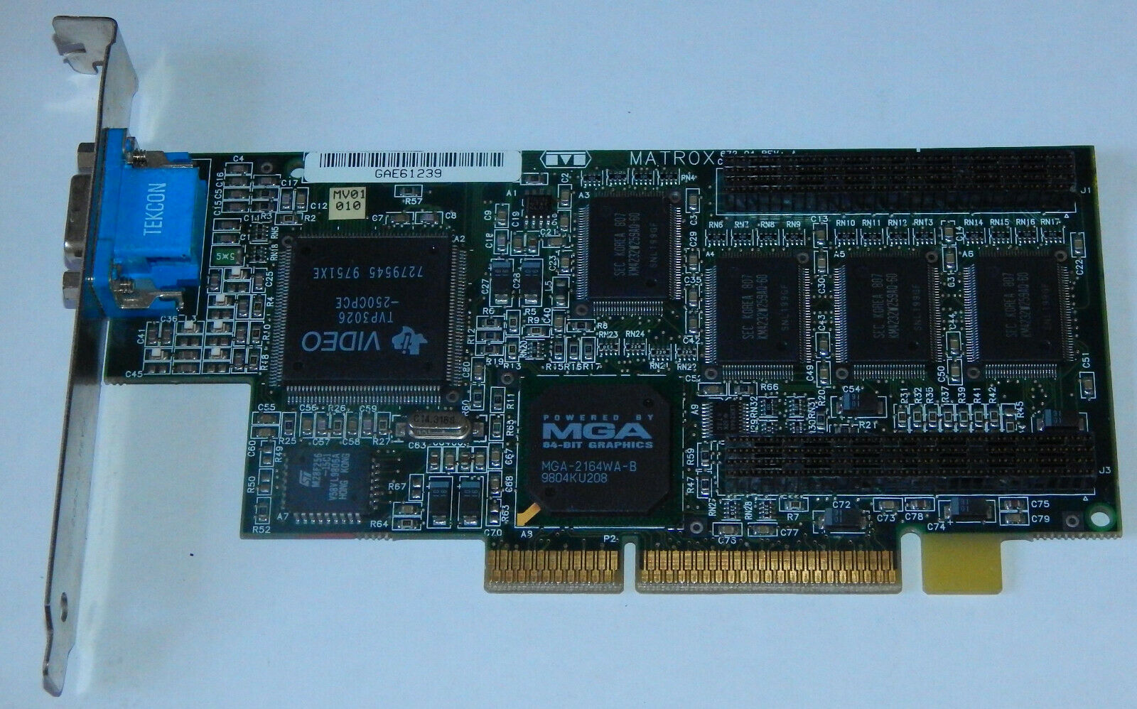

Als Grafikkarte(n) kommen zum Einsatz:
Matrox Millenium II:
Vodoo 2 12MB, SLI:

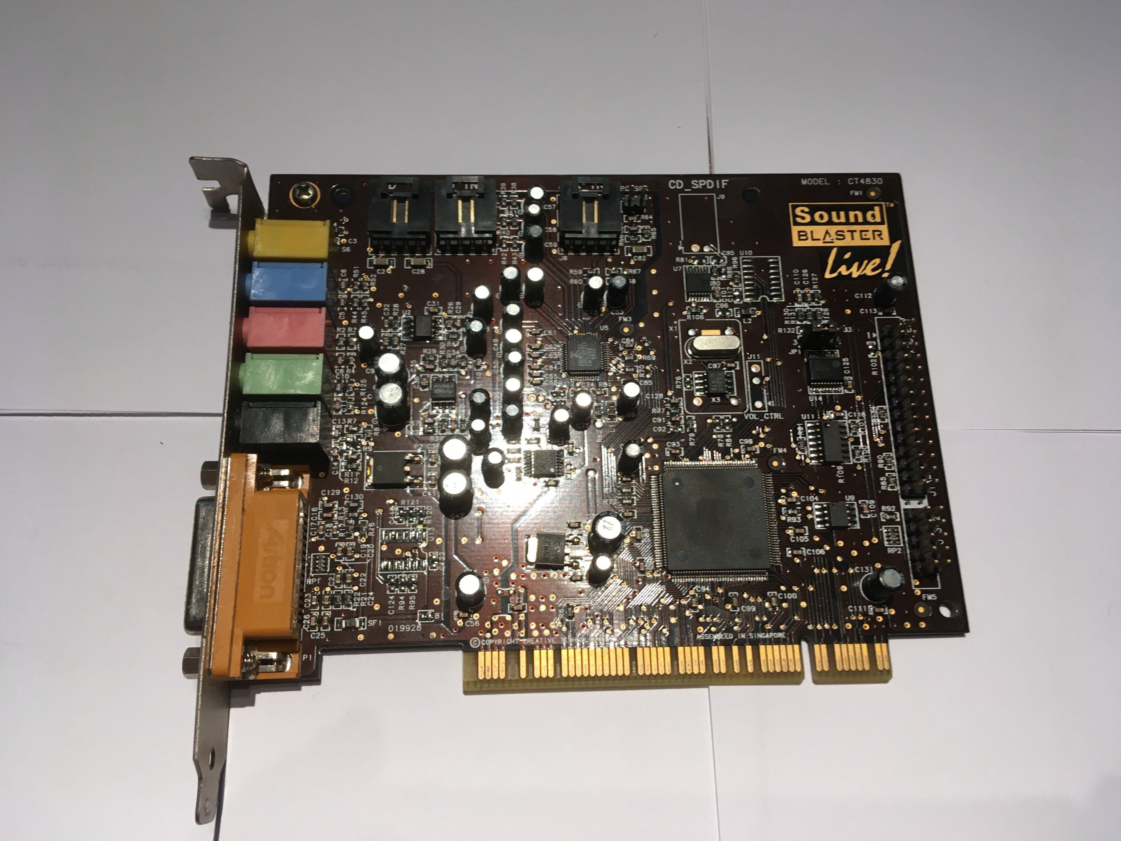

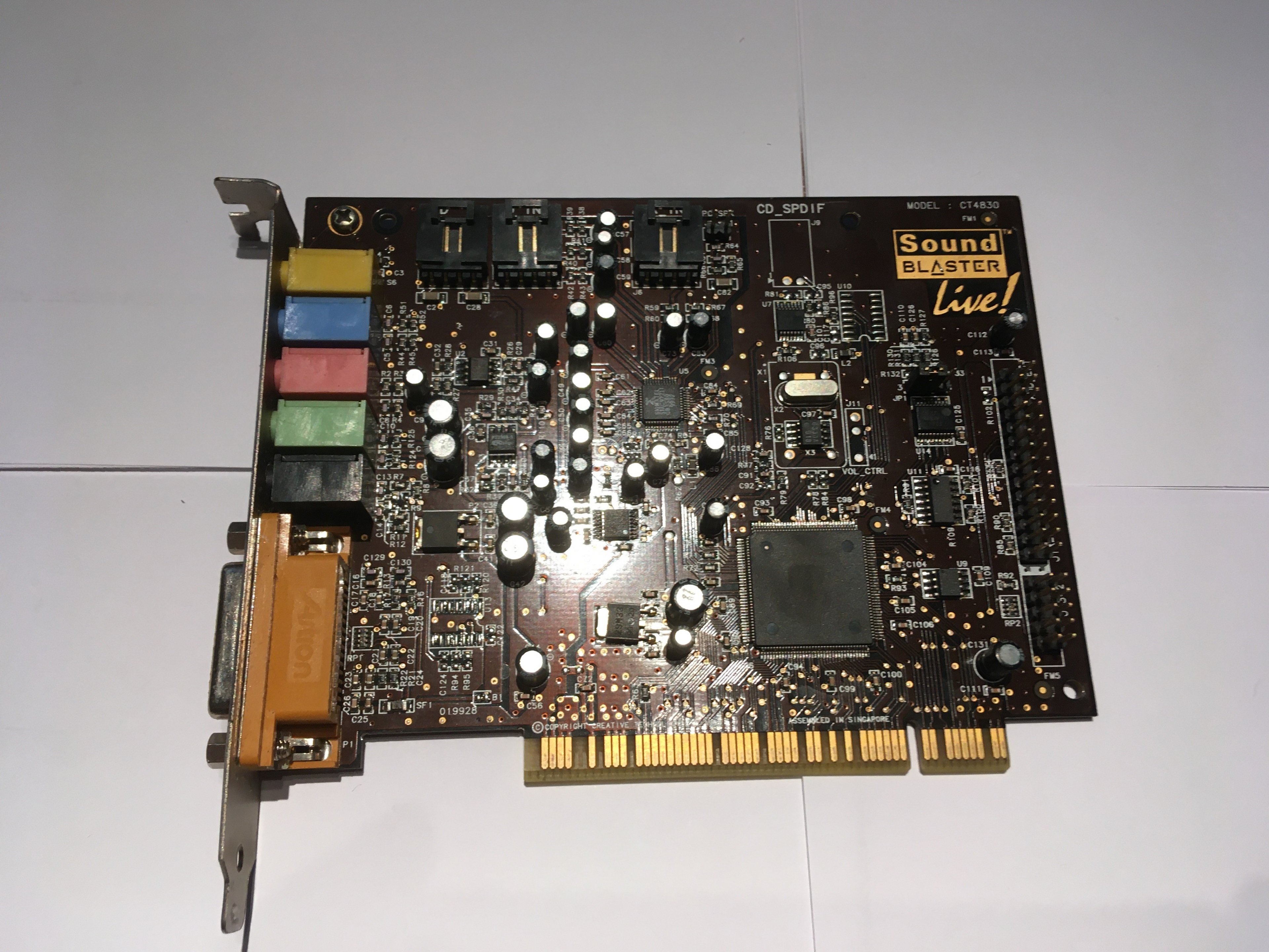

Soundkarte Soundblaster Live:

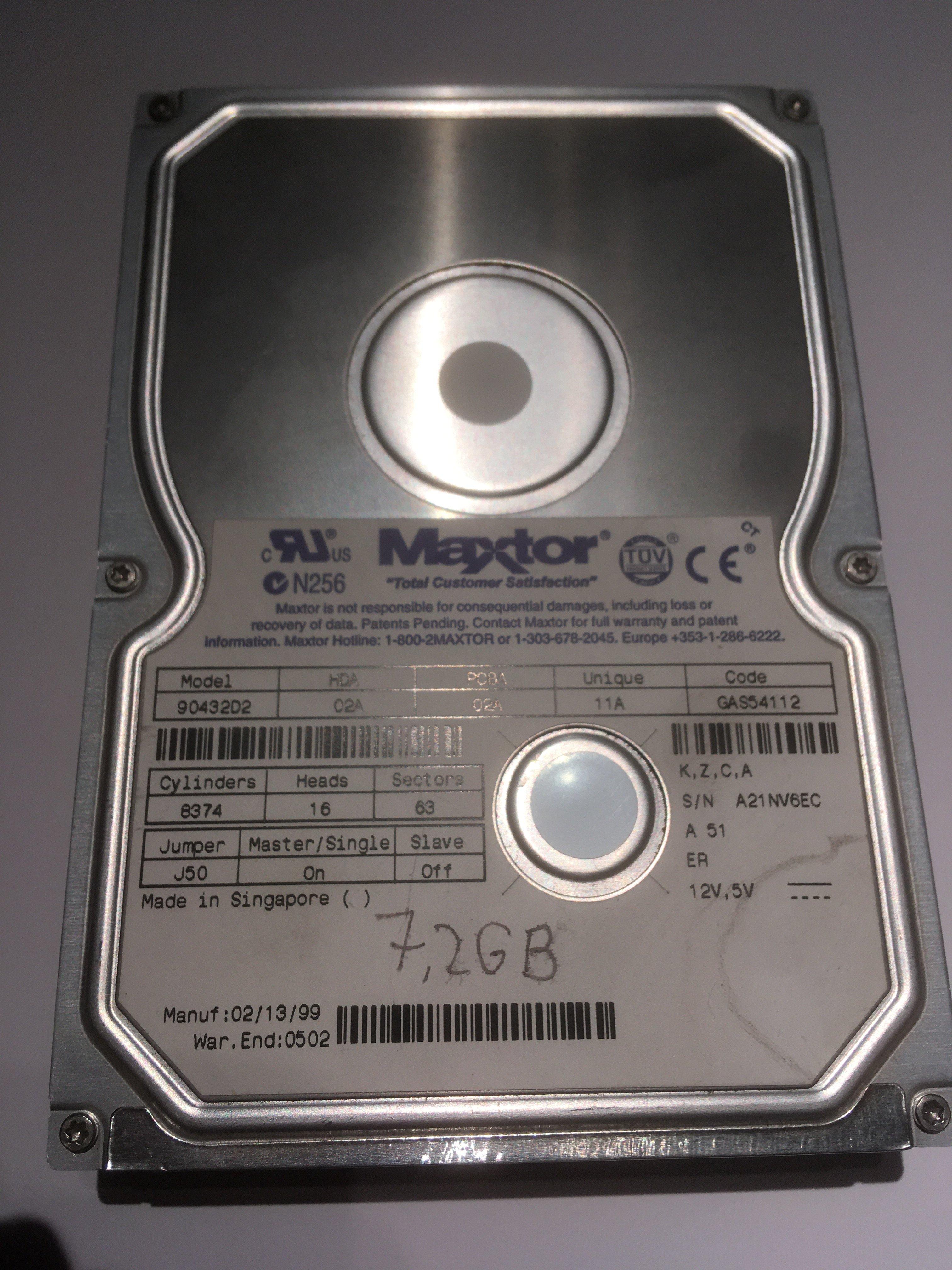

HDD:
(mit der "Beschränkung auf ~120GB muss ich mich nochmal beschäftigen, Grundsätzlich ist es Win98 egal, aber wenn Daten ab 120GB beschrieben werden, werden vorherhgehende Daten überschrieben. evtl. hier doch auf Vanilla Win98 verzichten?)
160GB Seagate defekt
Samsung 160GB: + Maxtor 250GB
zwei Seagte 40GB:
zwei MAxtor 7.2GB Platten, Baujahr 1999. Damit zwar ein Jahr daneben, aber ich denke, damit kann man Arbeiten!

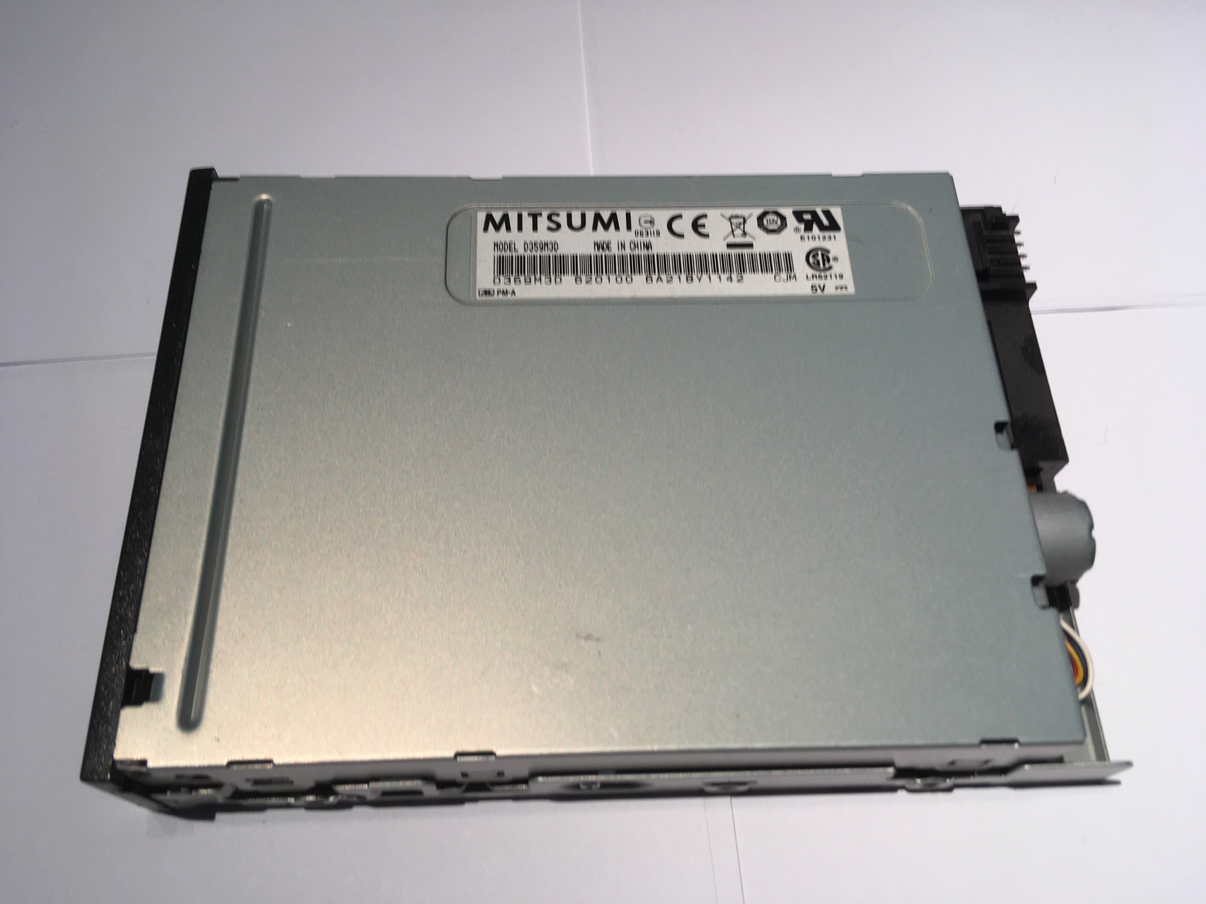

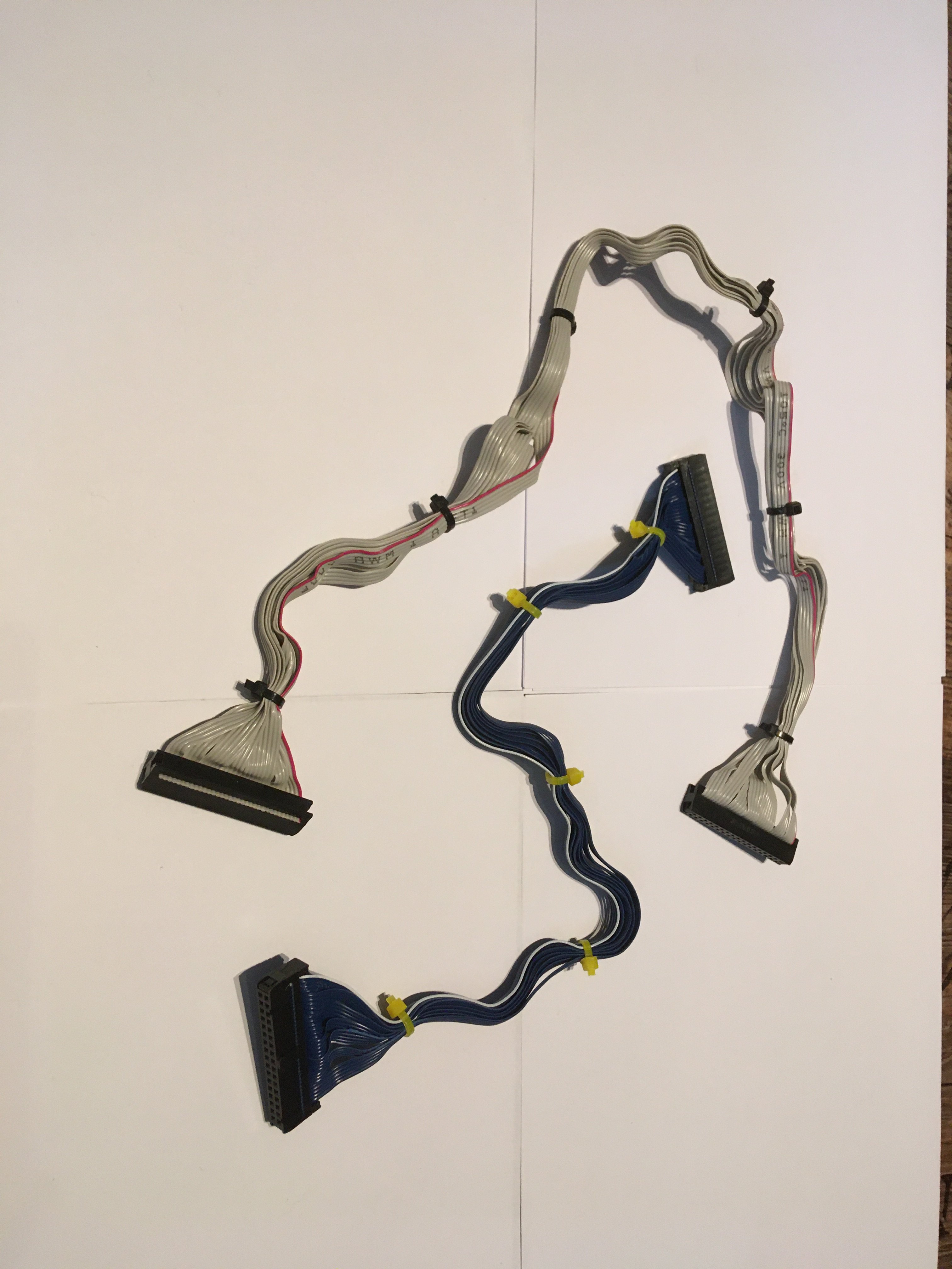

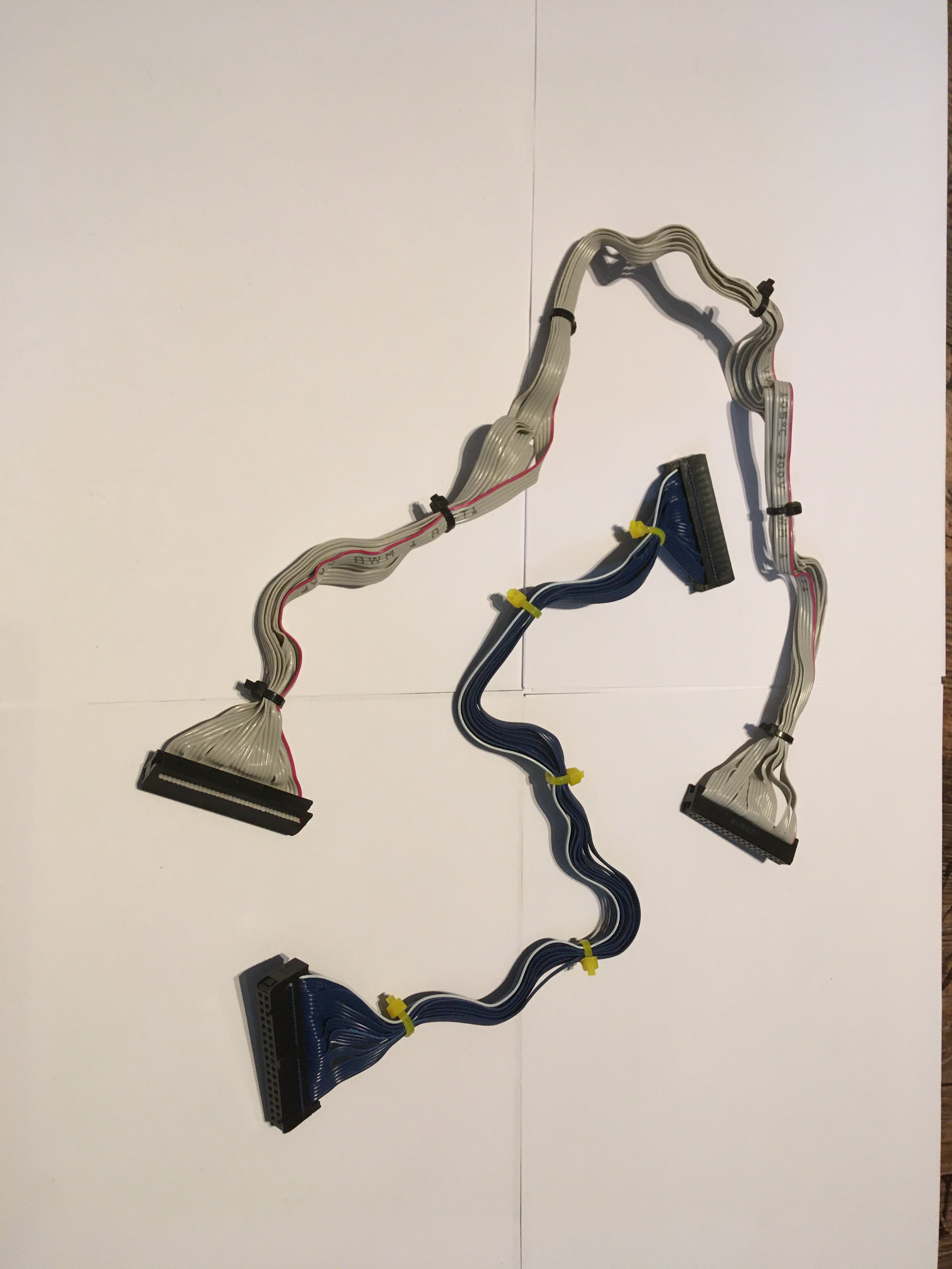

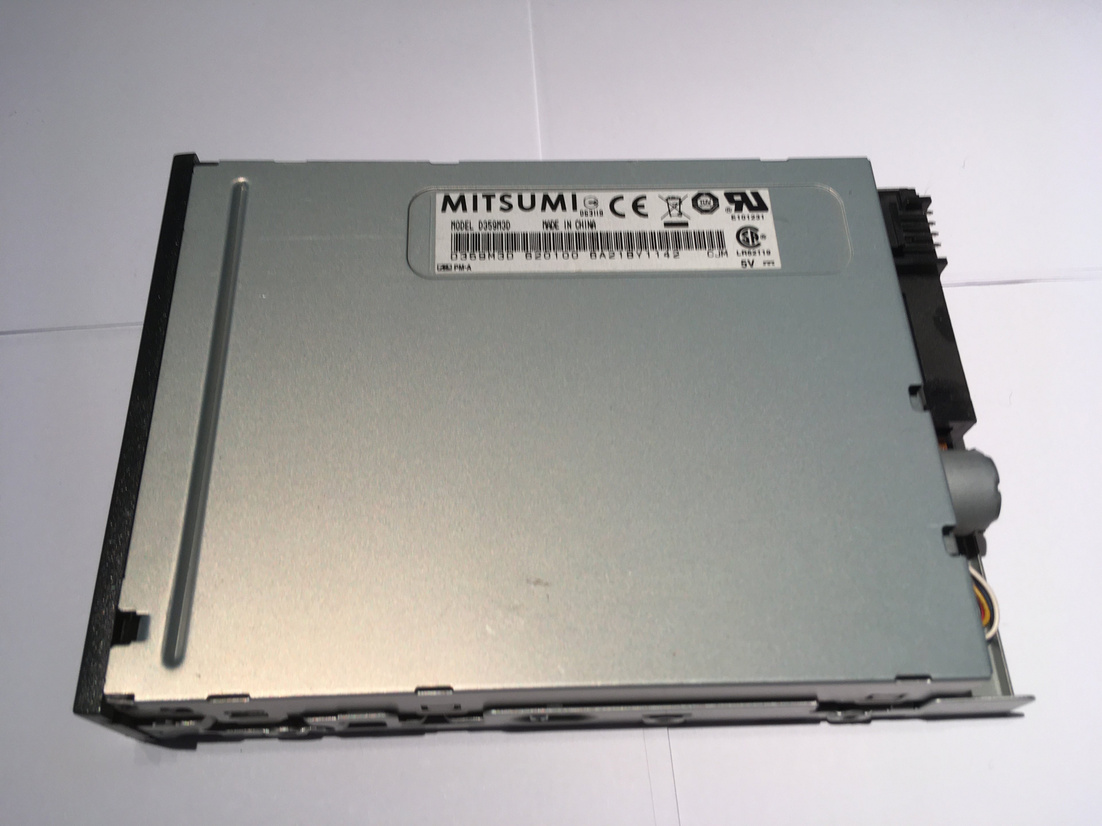

Floppy + Floppy Kabel:
Danke an ITX Fan!

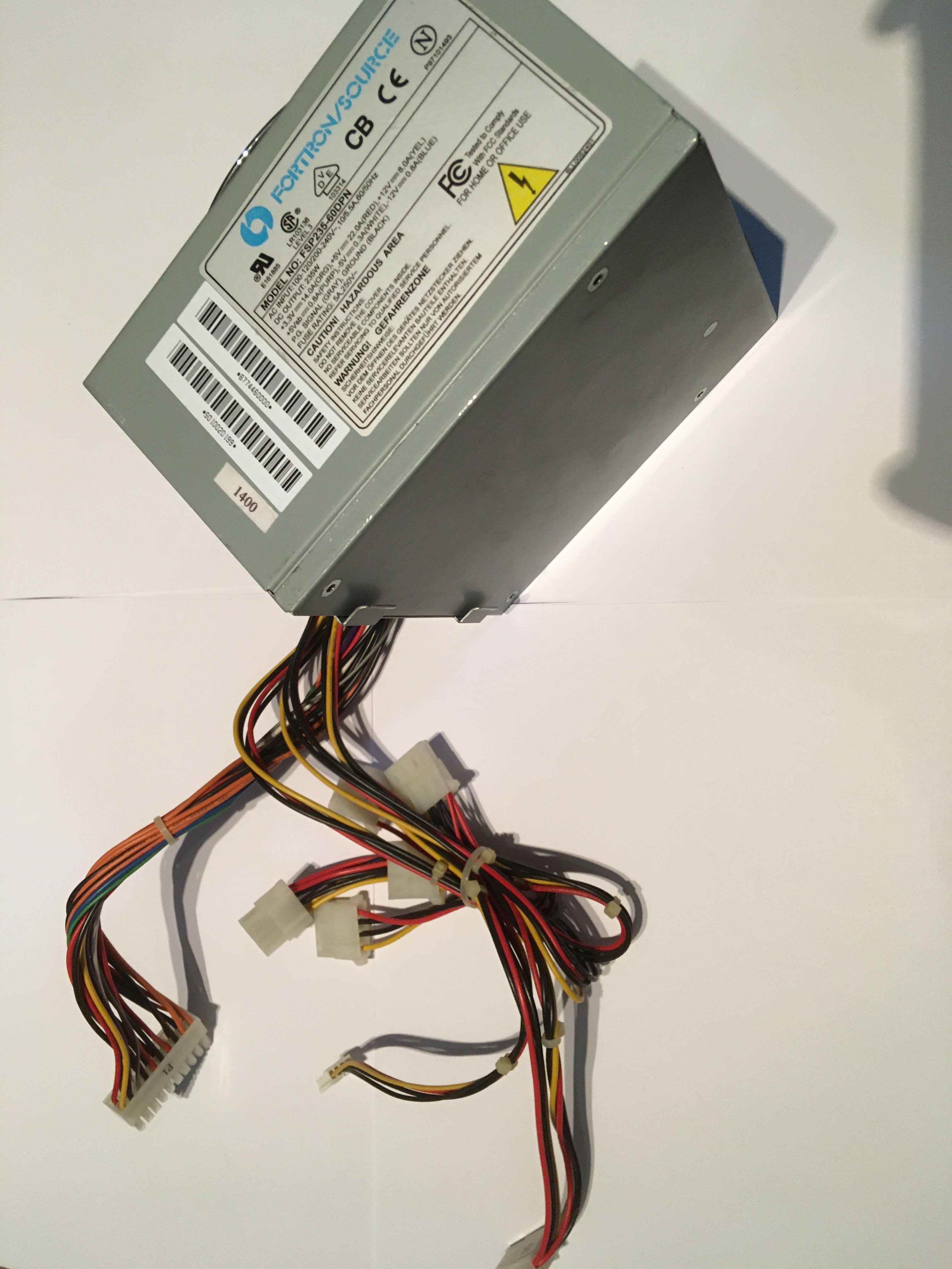

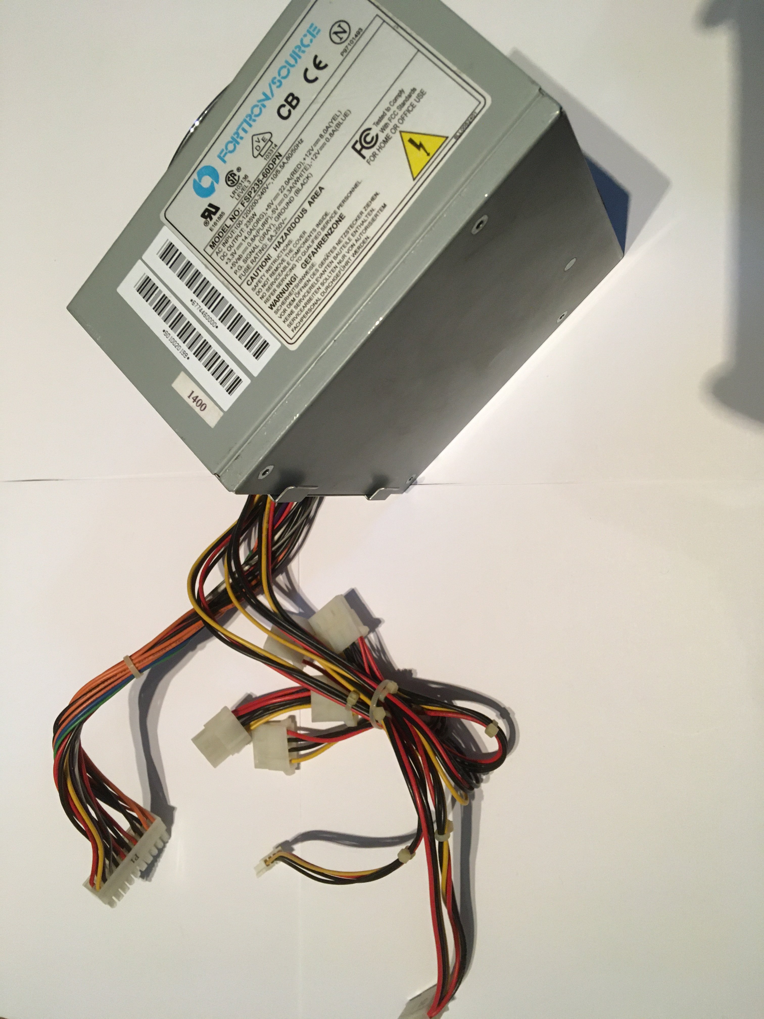

PSU:
Fortron 235W

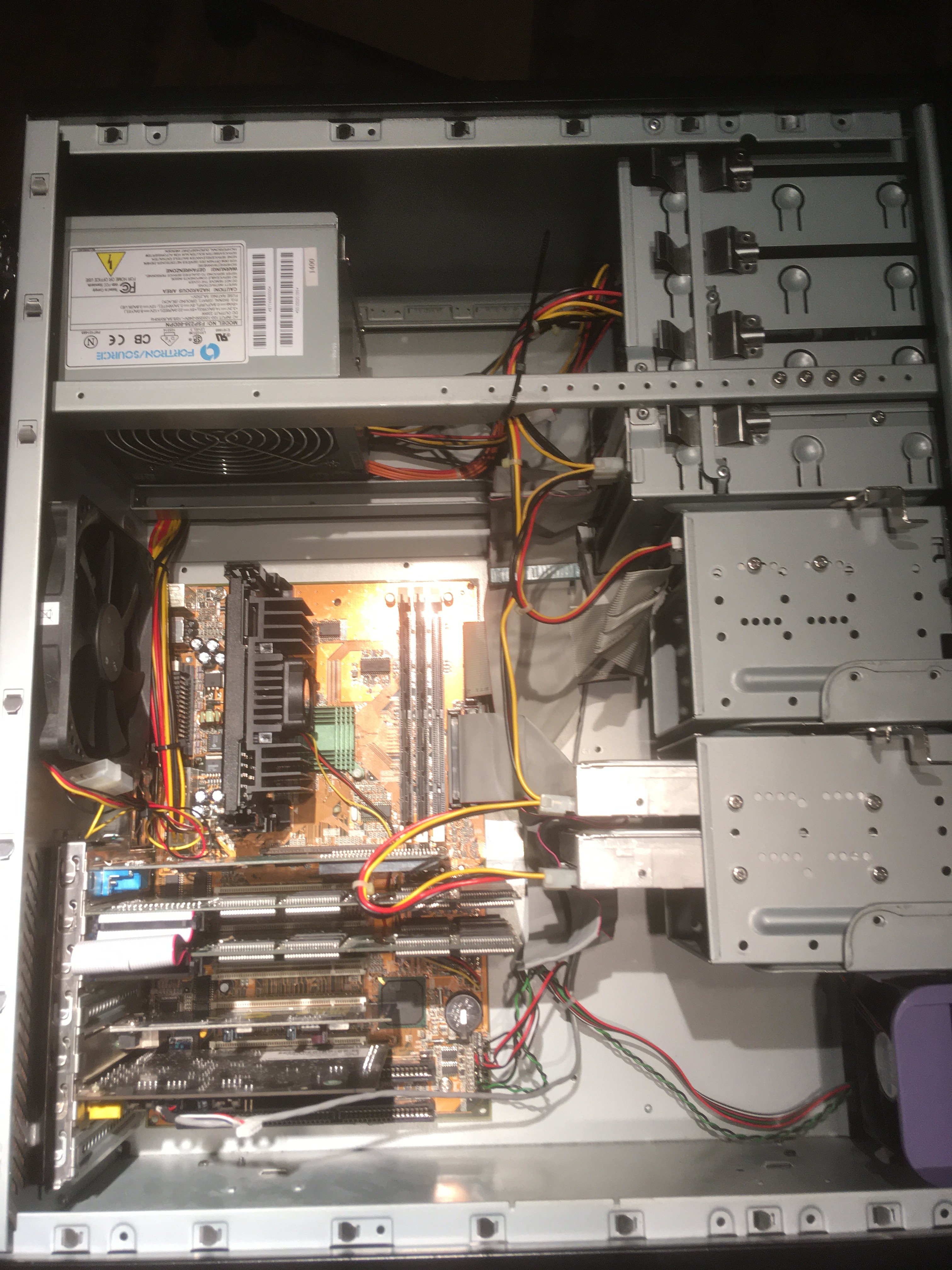

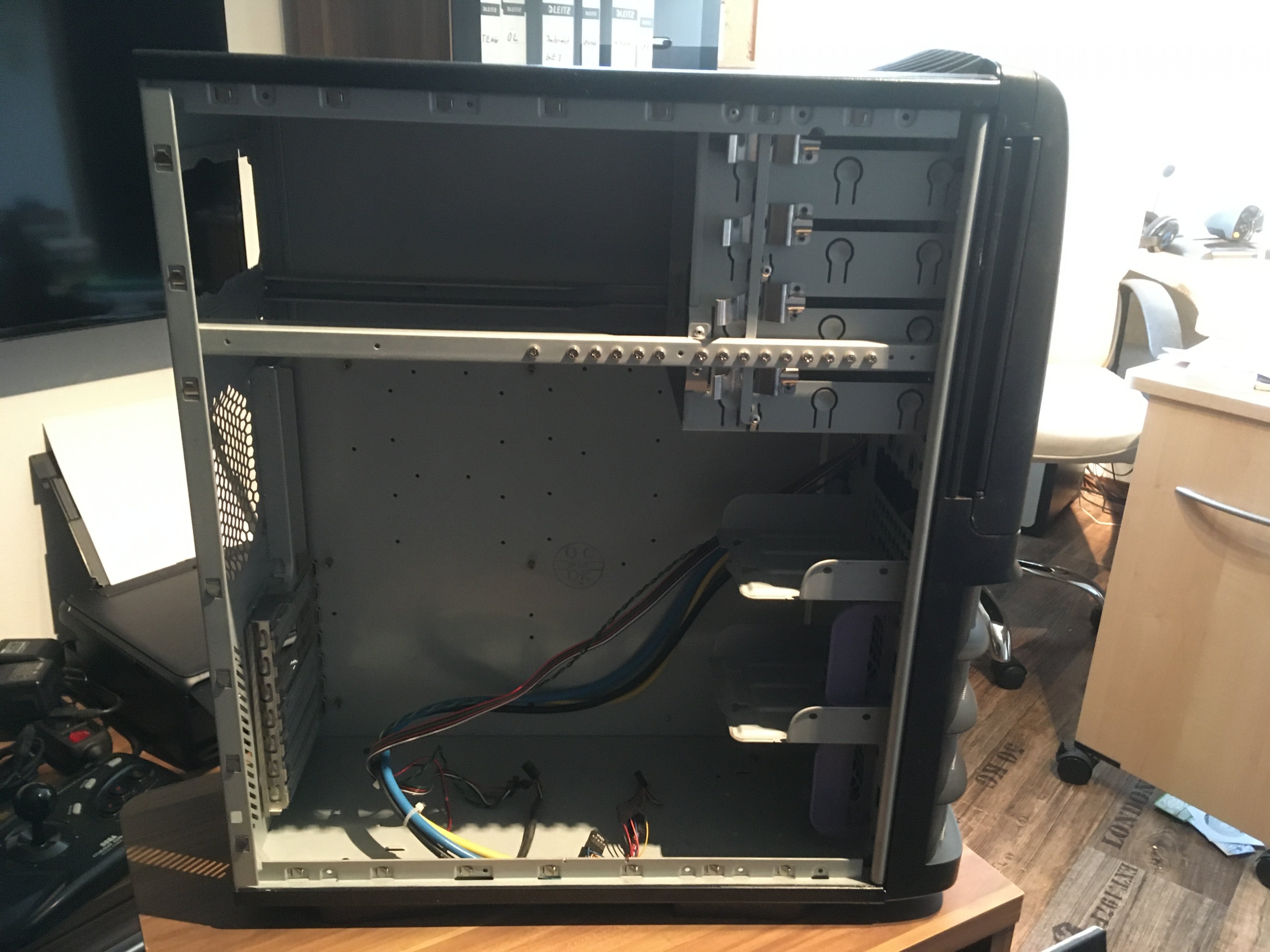

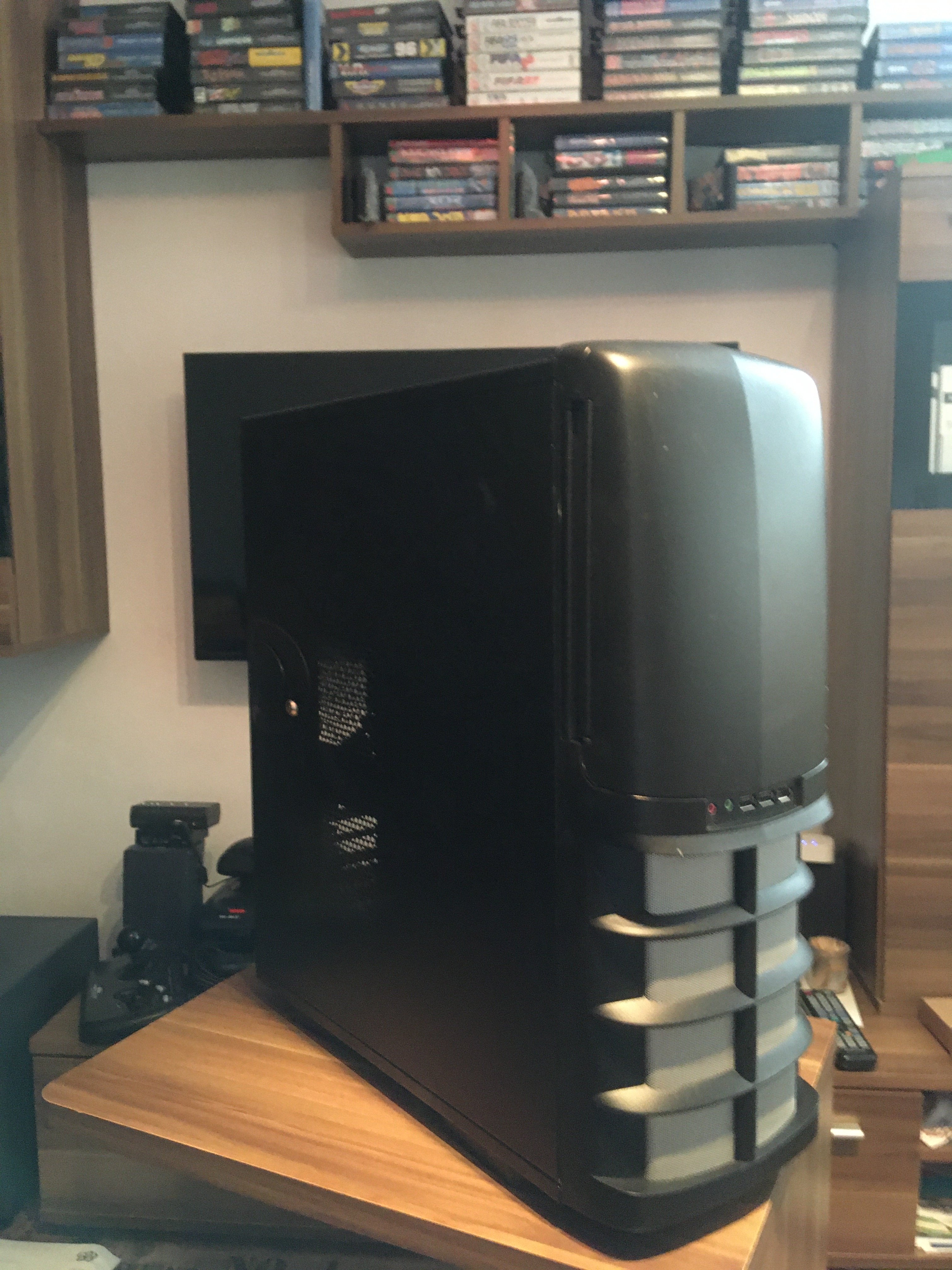

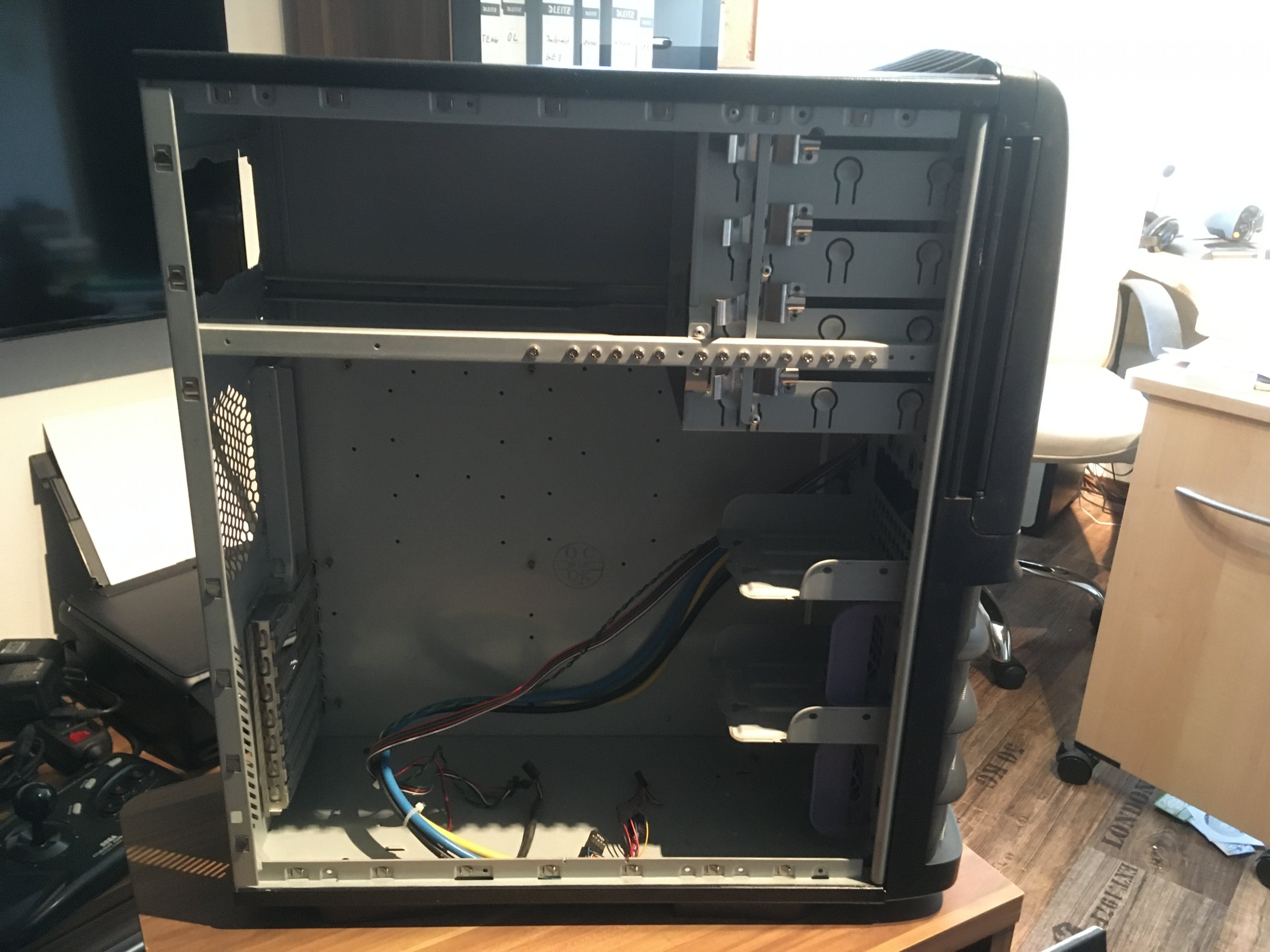

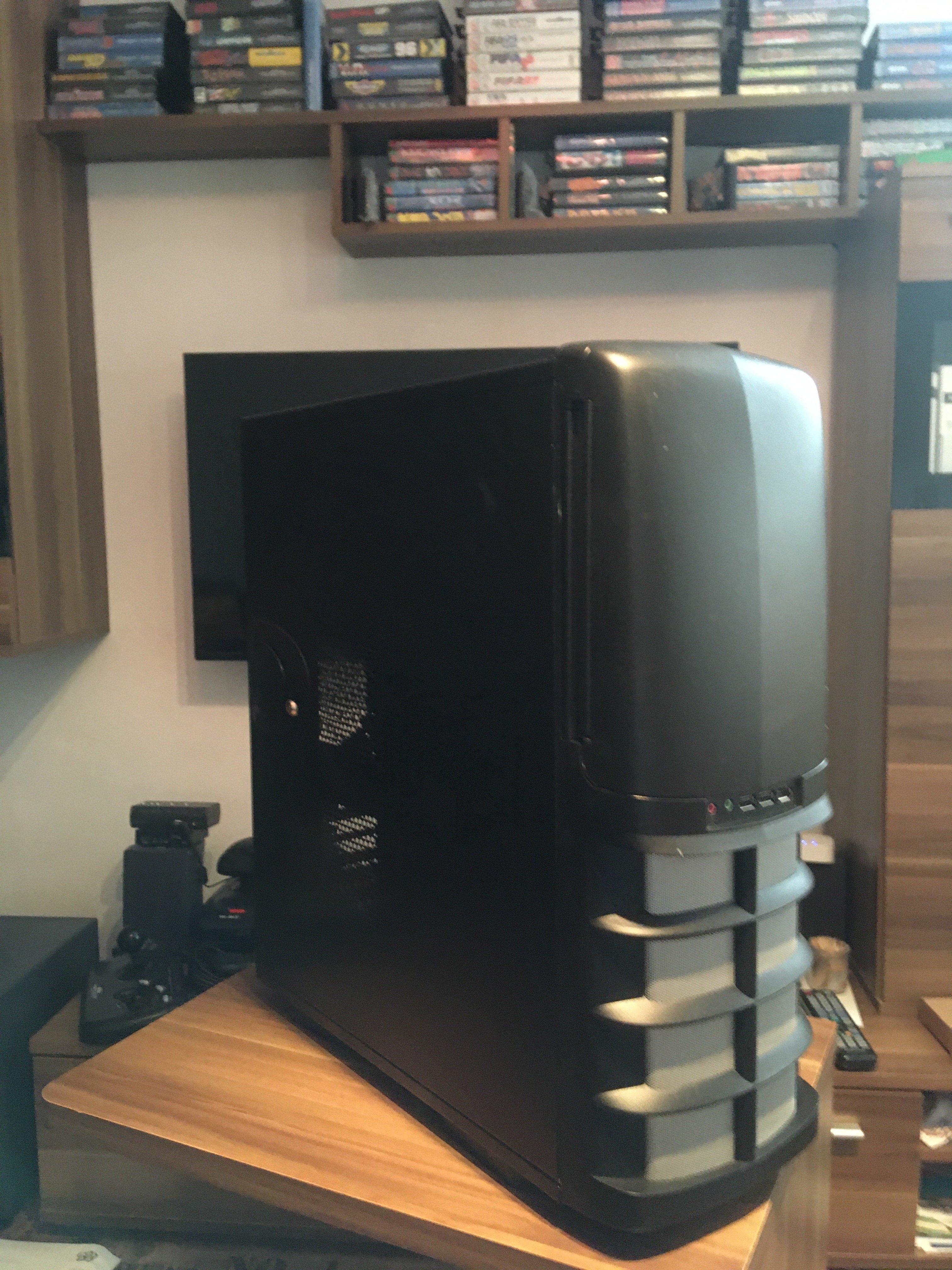

Verbaut werden soll das ganze in einem Chieftec Dragon.

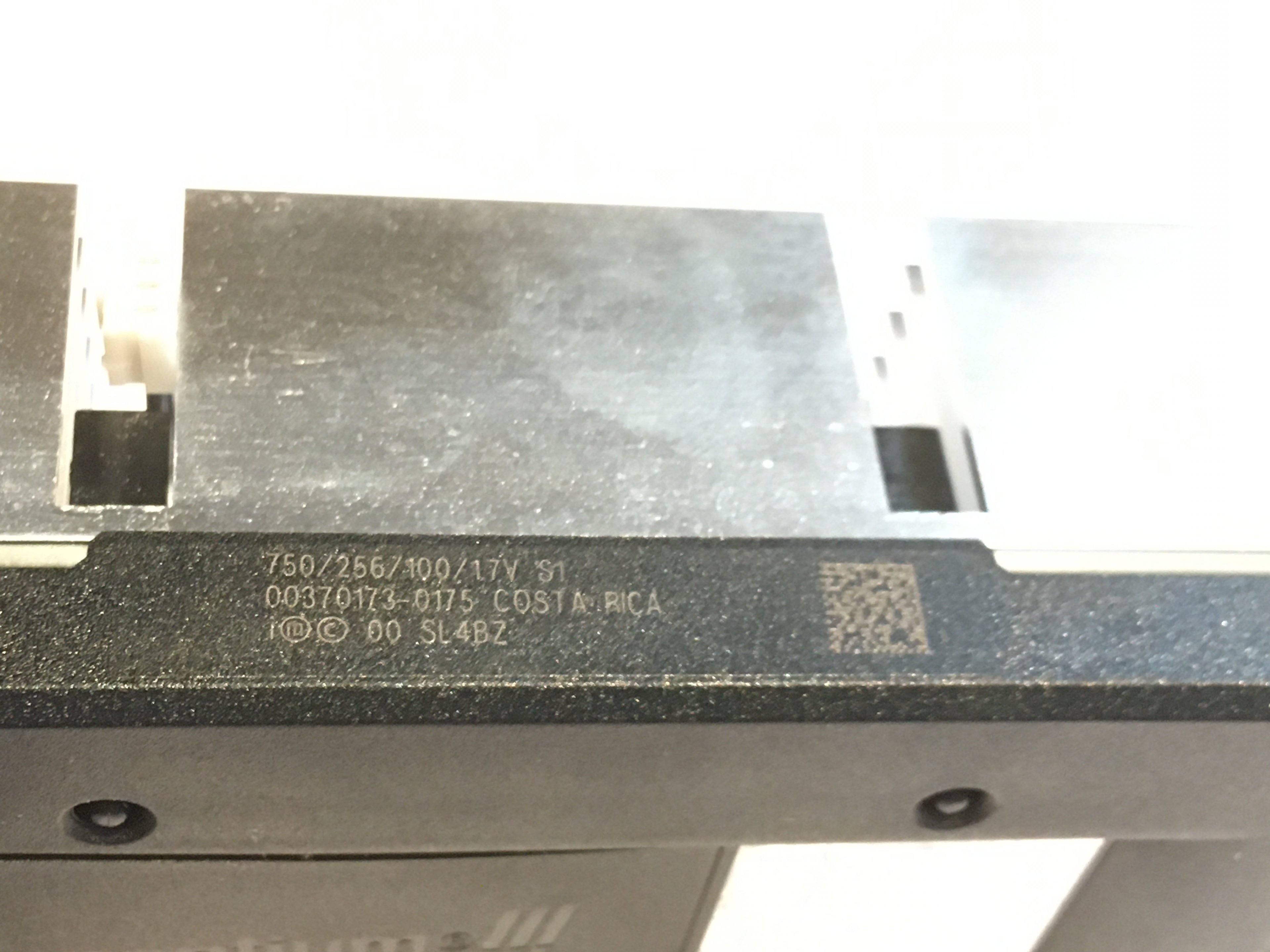

So sollen die CPU ein UPGRADE erfahren können.

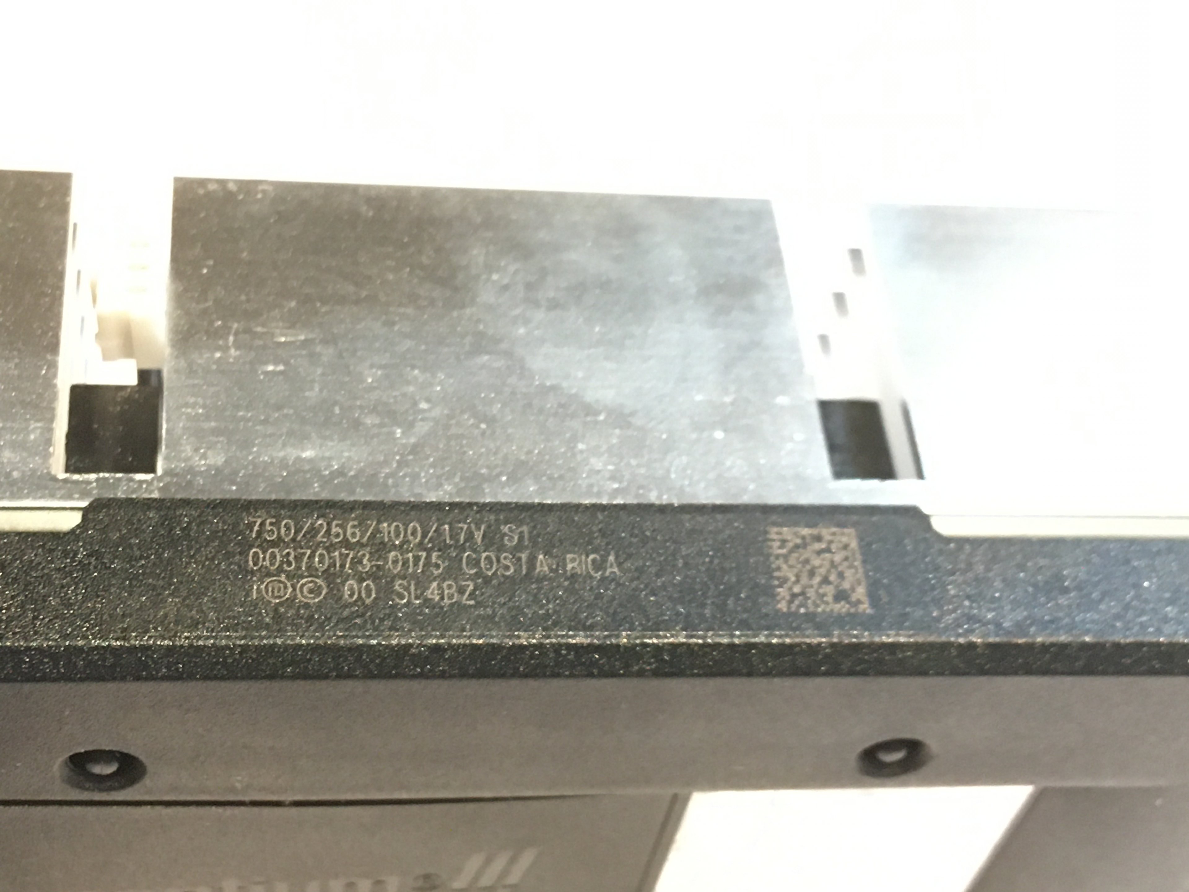

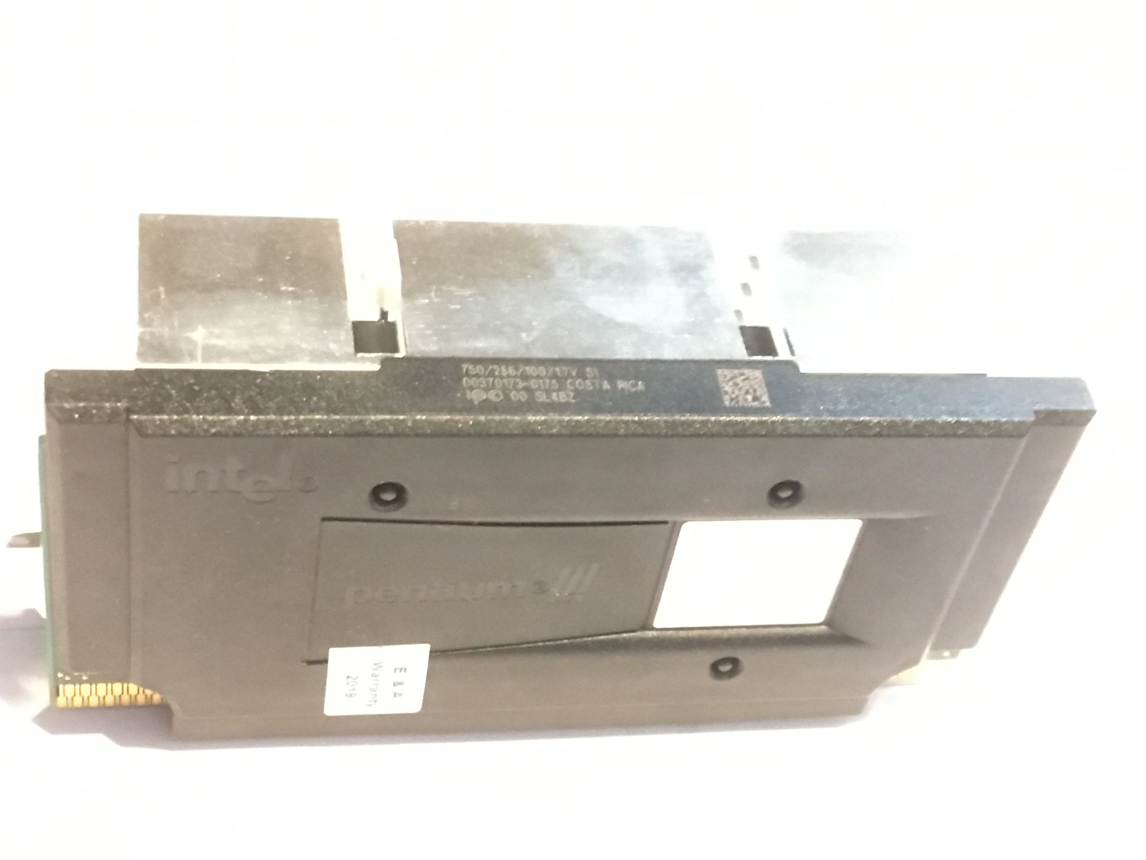

Pentium 3 750MHz :

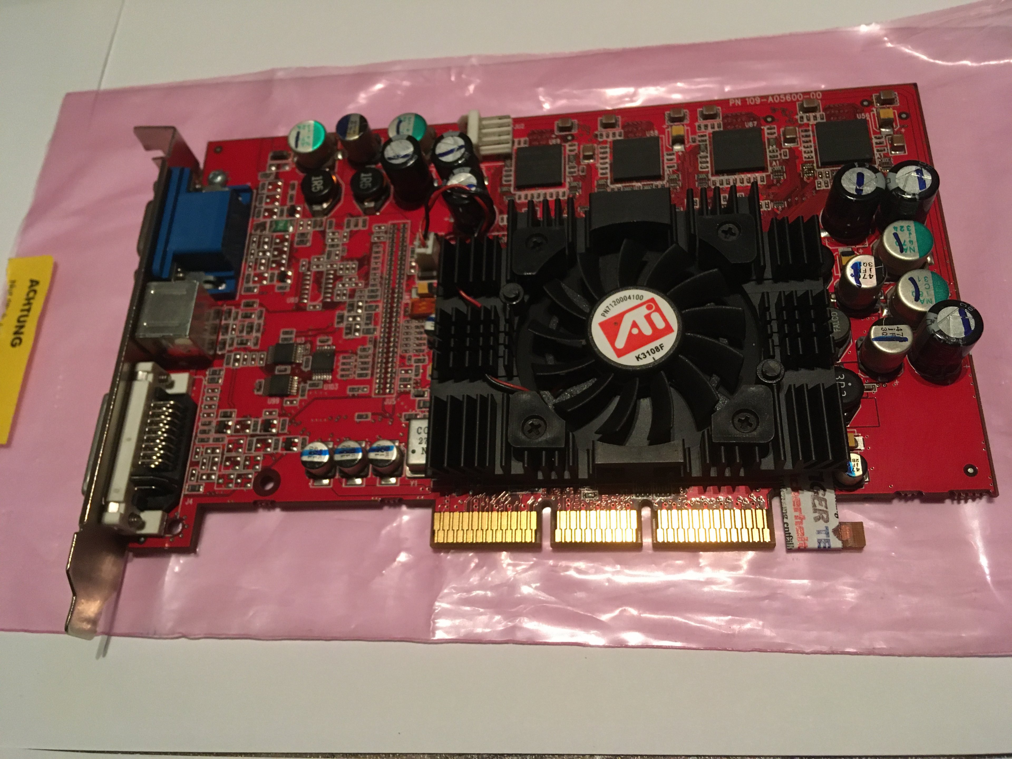

Die Grafikkarten getauscht werden können:
Voodoo 3 3000:

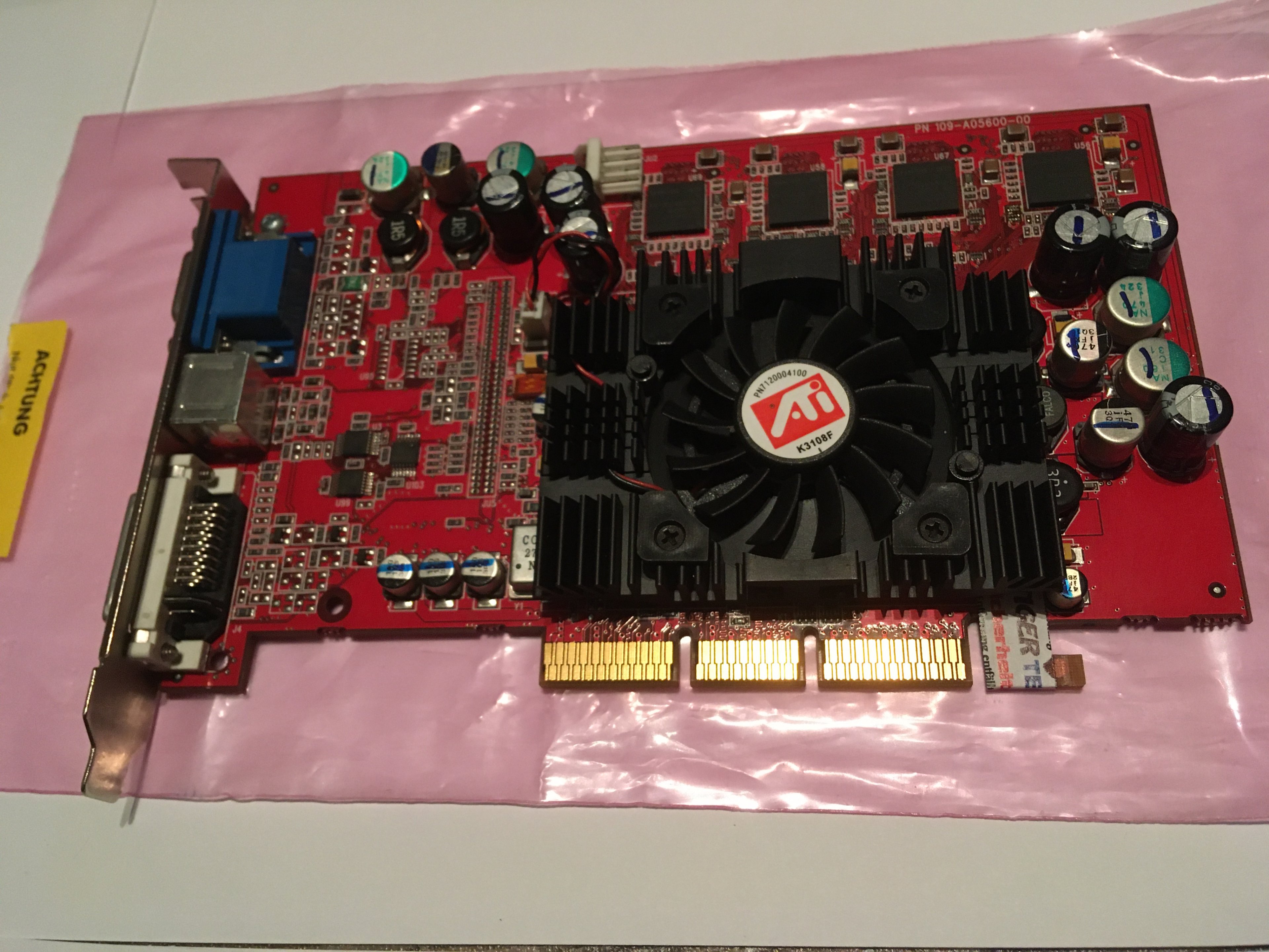

ATI 9500Pro (evtl. BIOS auf 9700 flashen):

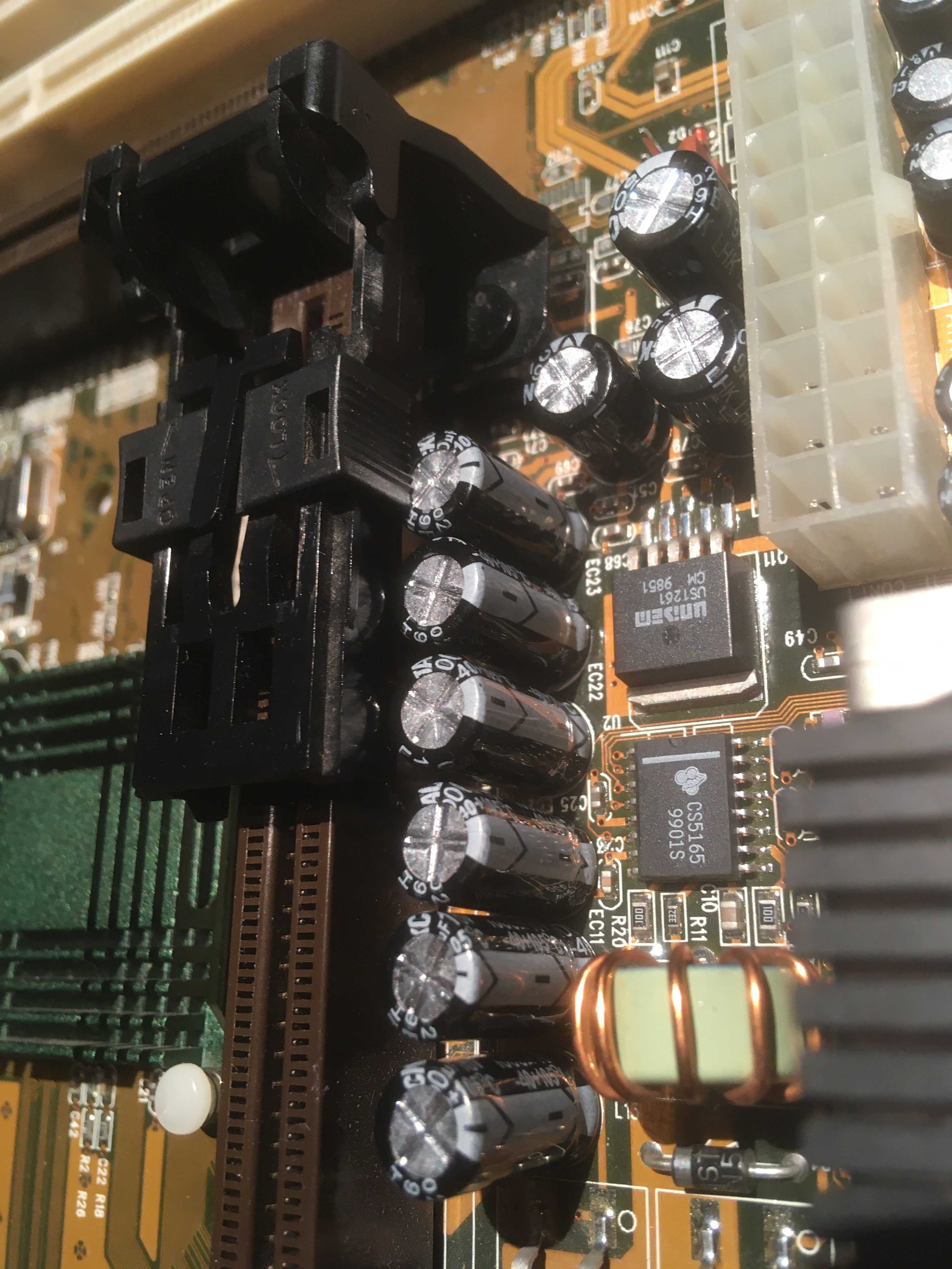

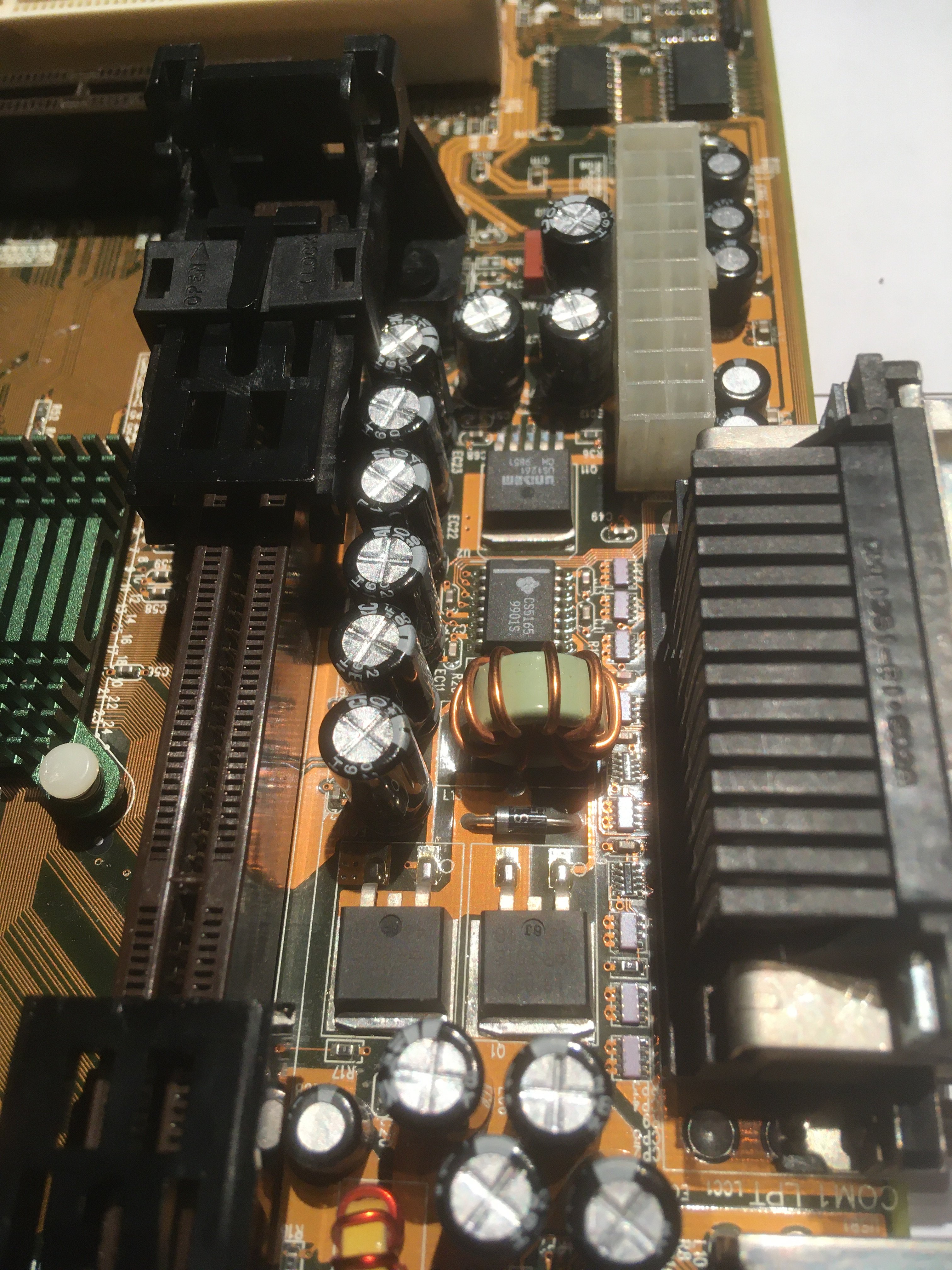

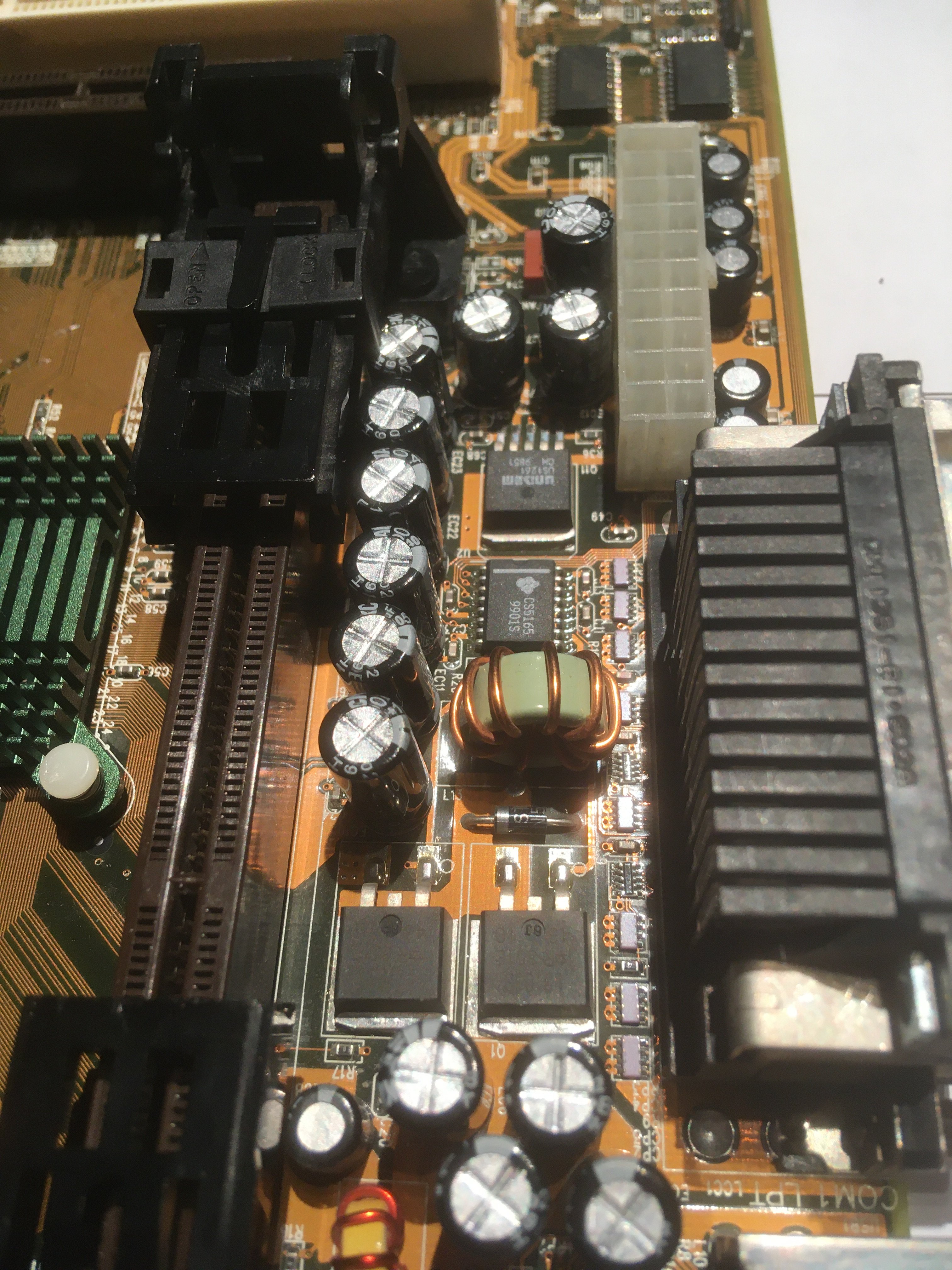

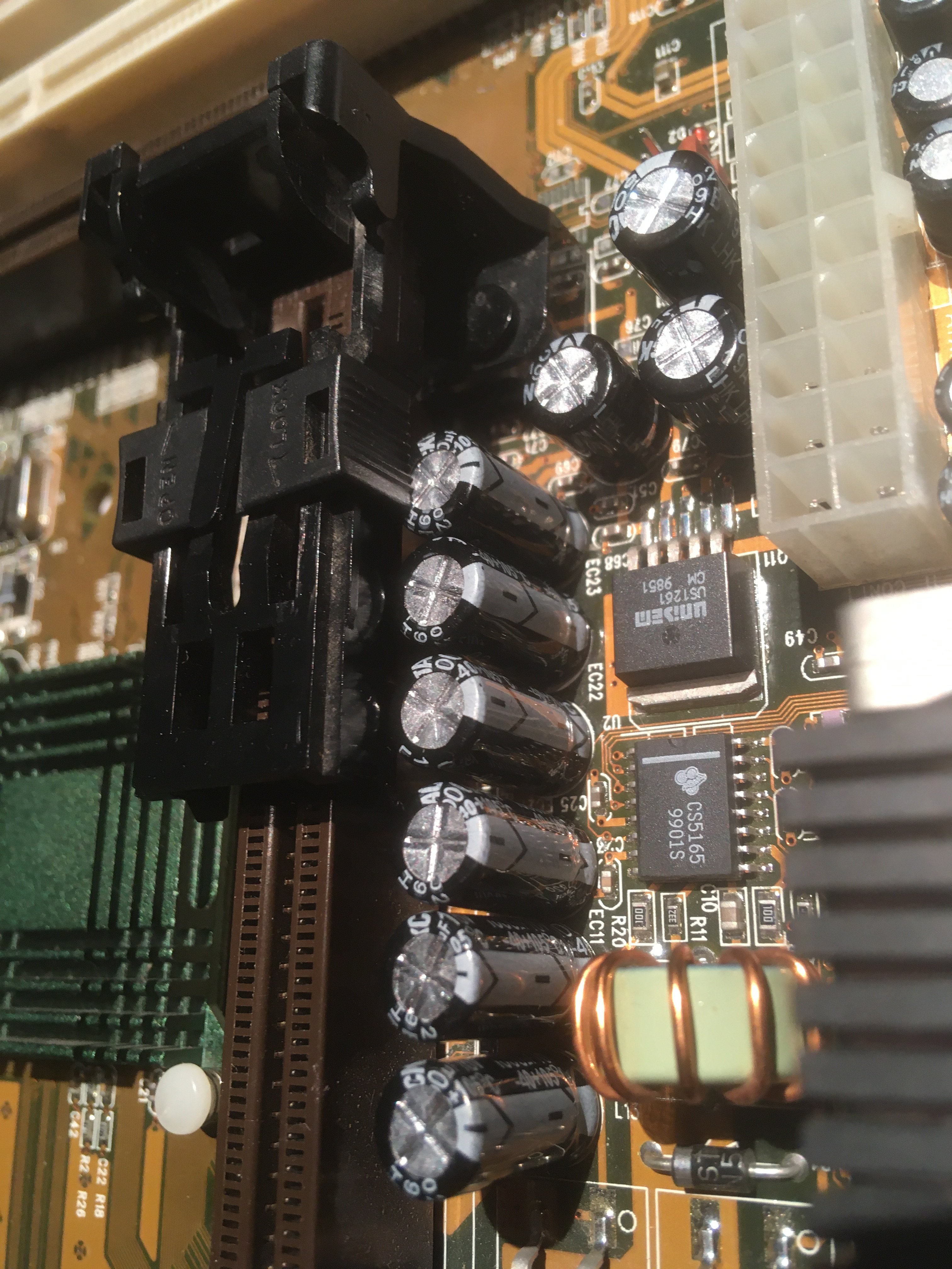

  • Wie man evtl sieht, sind einige Elkos auf dem Board .. naja. Ein Freund von mir wird sich der Sache die Tage annehmen.
Das Board ist zurück und glänzt wie neu:

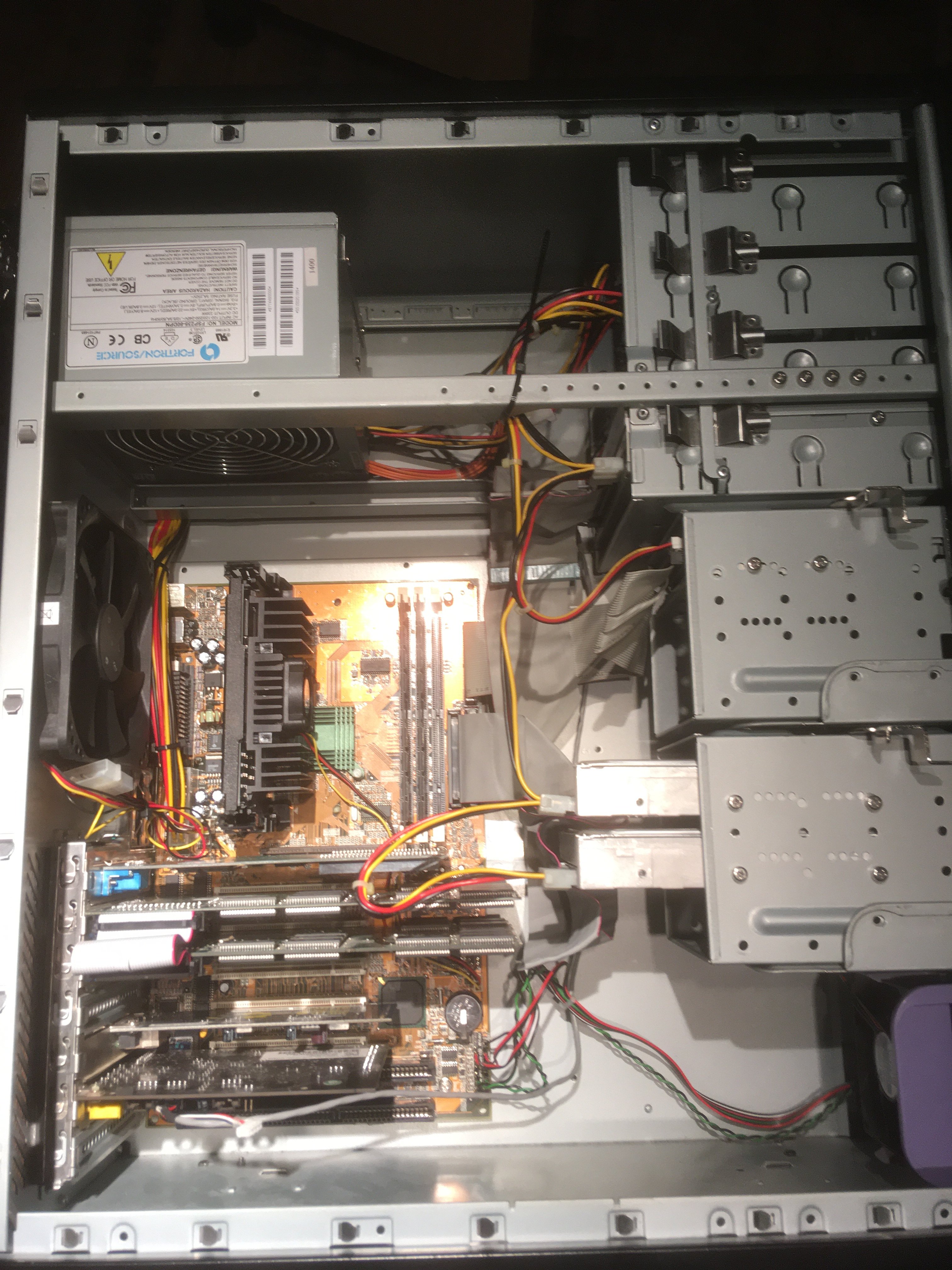

Ein Bild vom fertig montiertem System, zu Testzwecken:
Es wurden alle Elkos rechts des Slot 1 ausgetauscht.
Ein Funktionscheck belegt, Das Board läuft und es bootet auch in Win98.

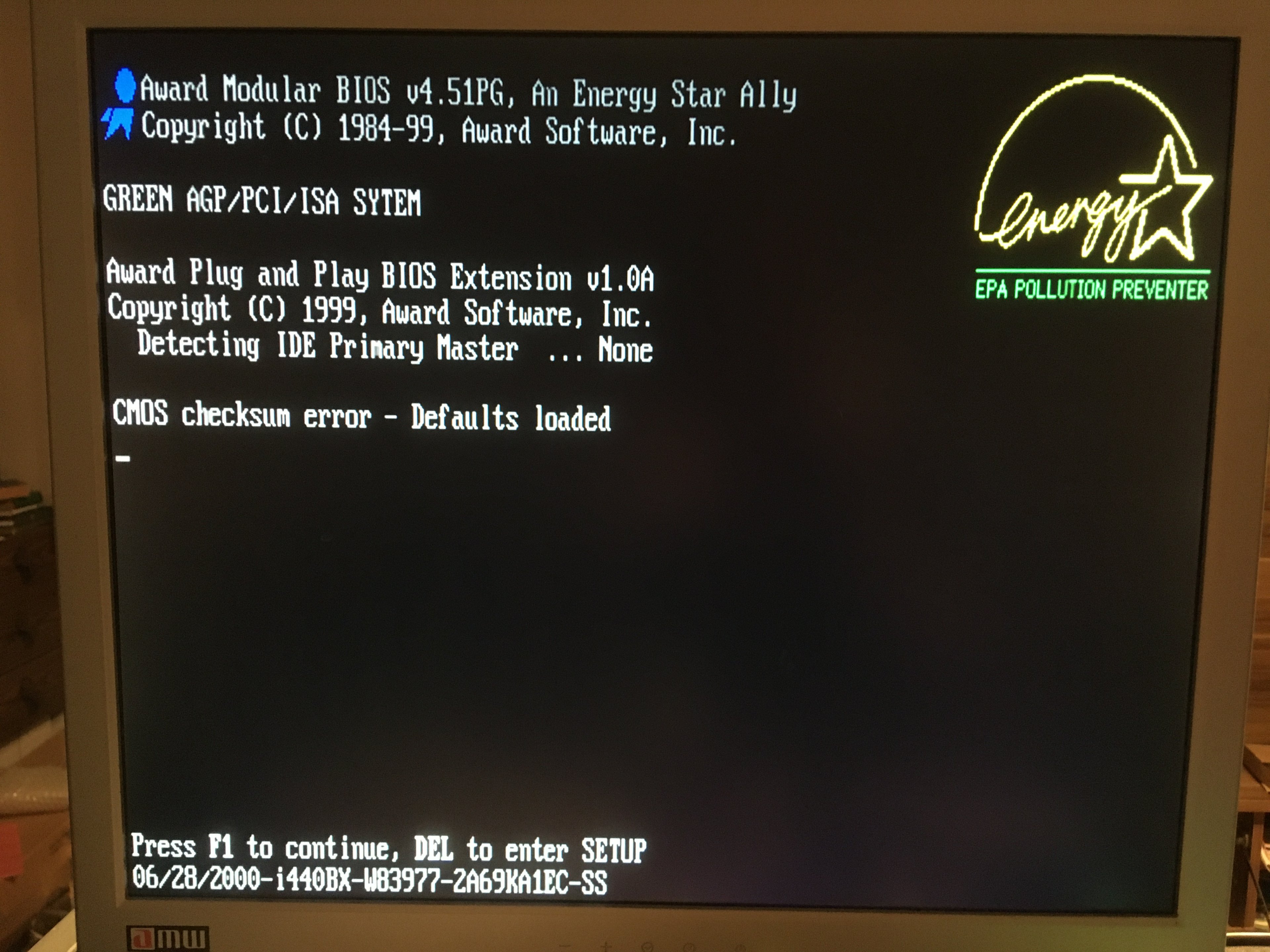

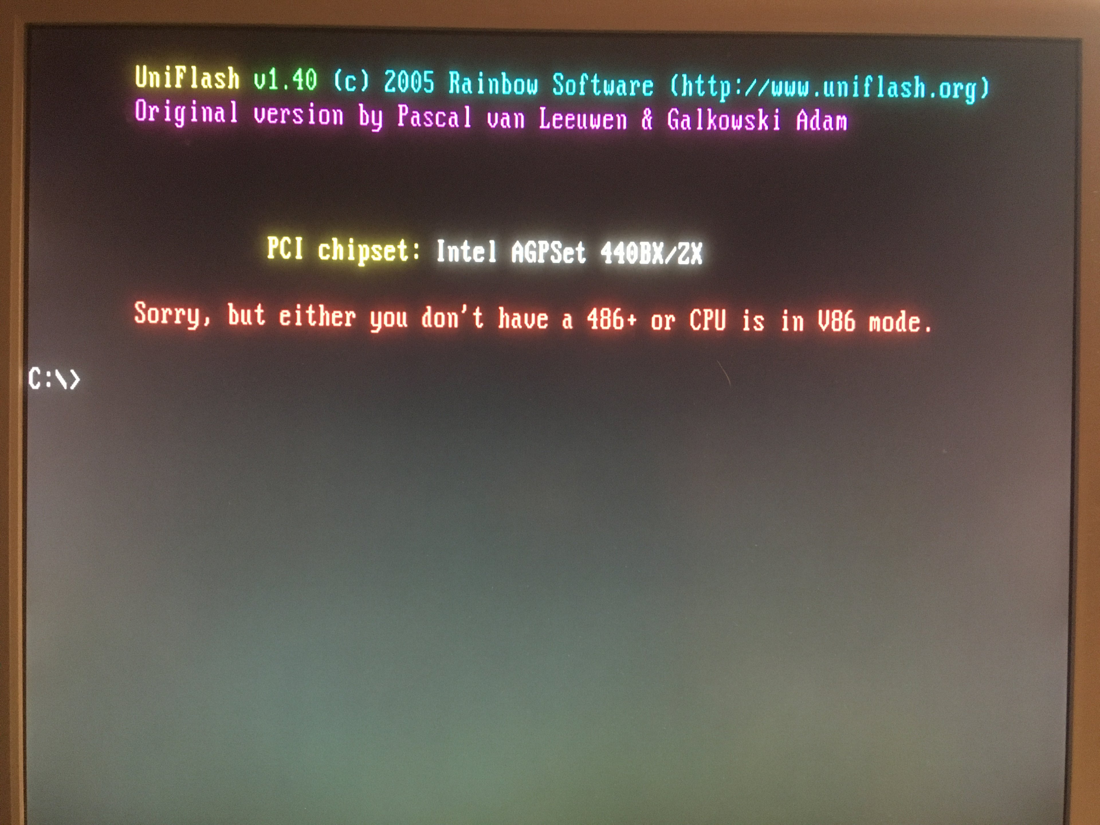

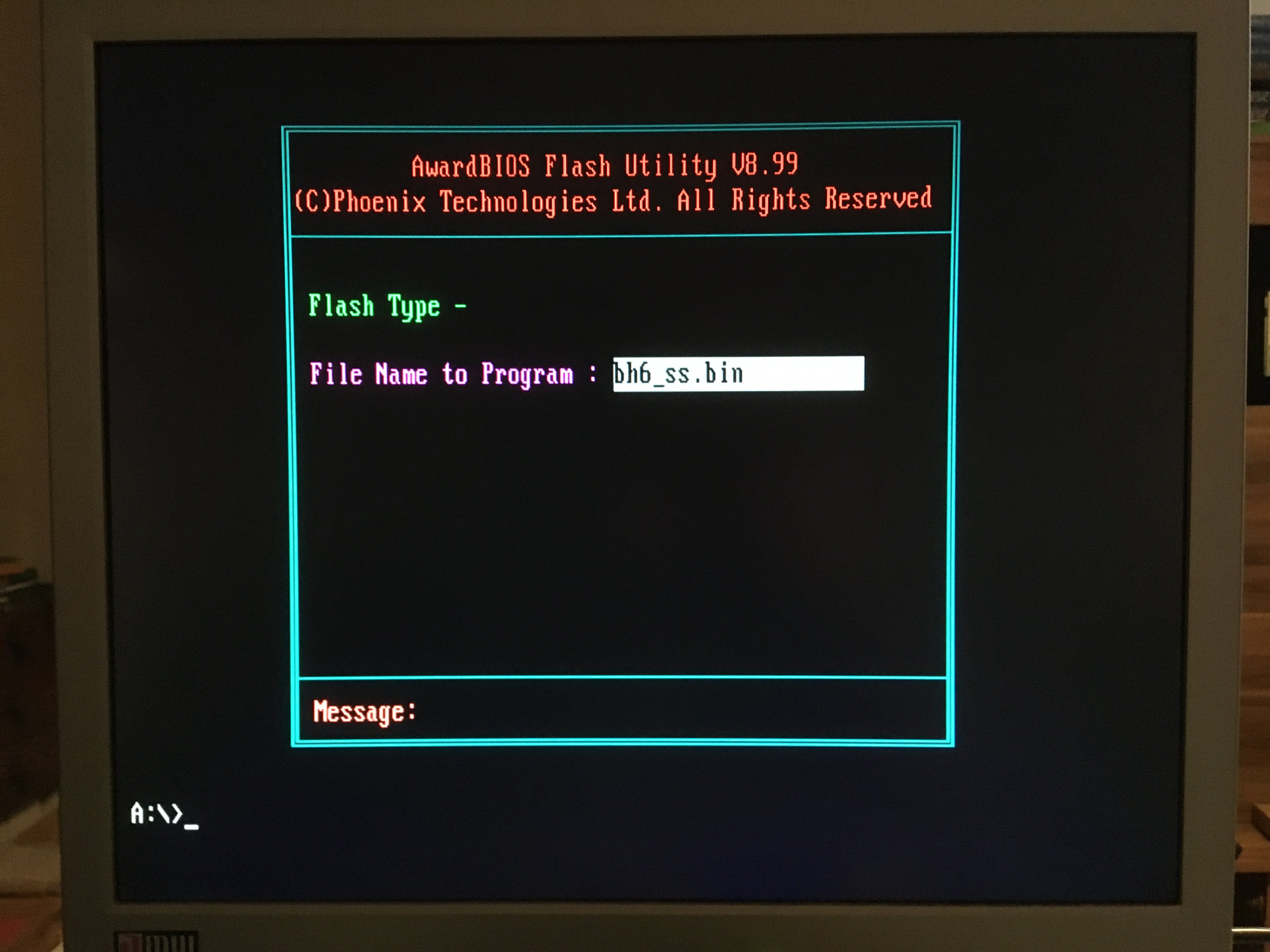

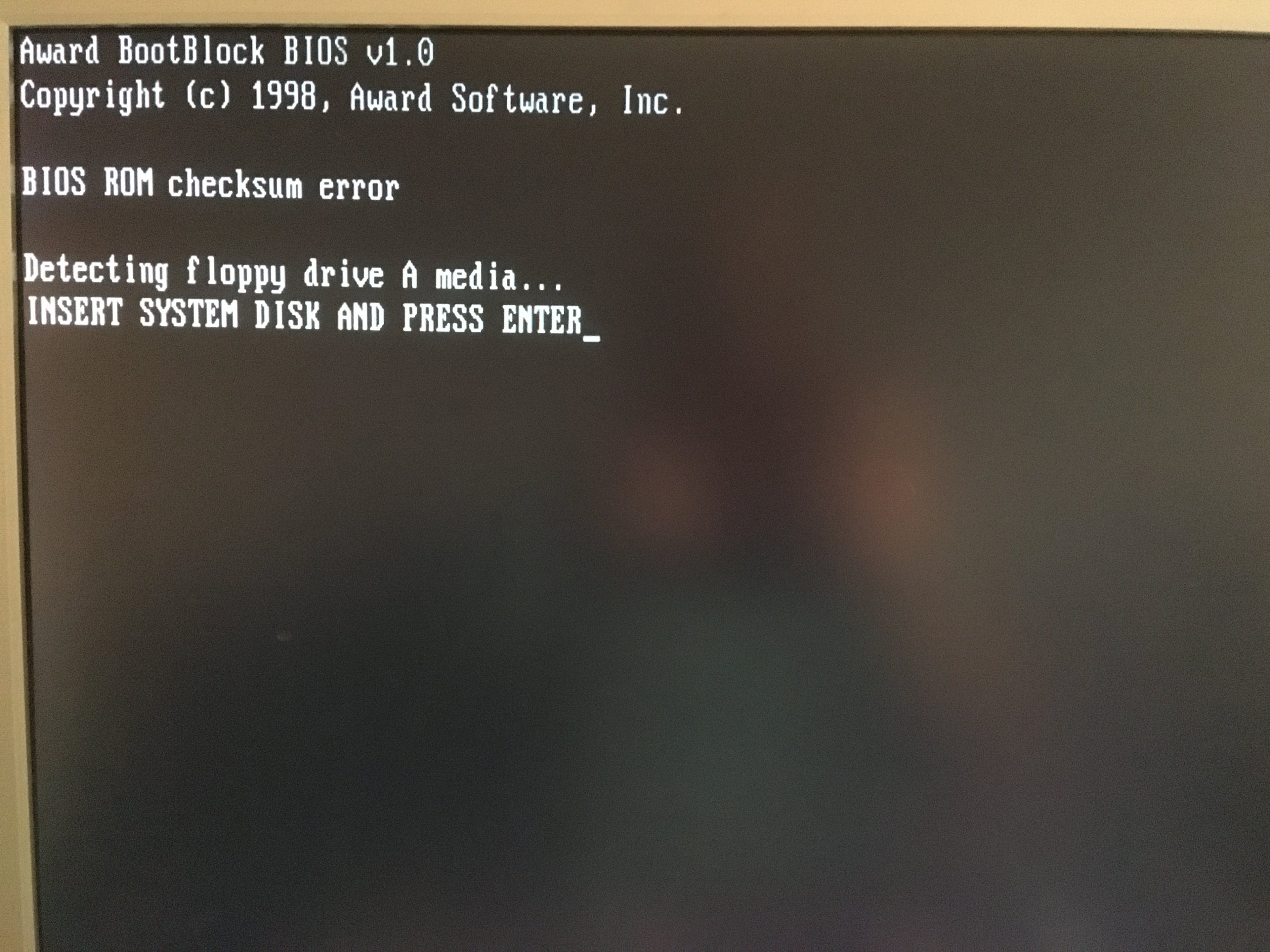

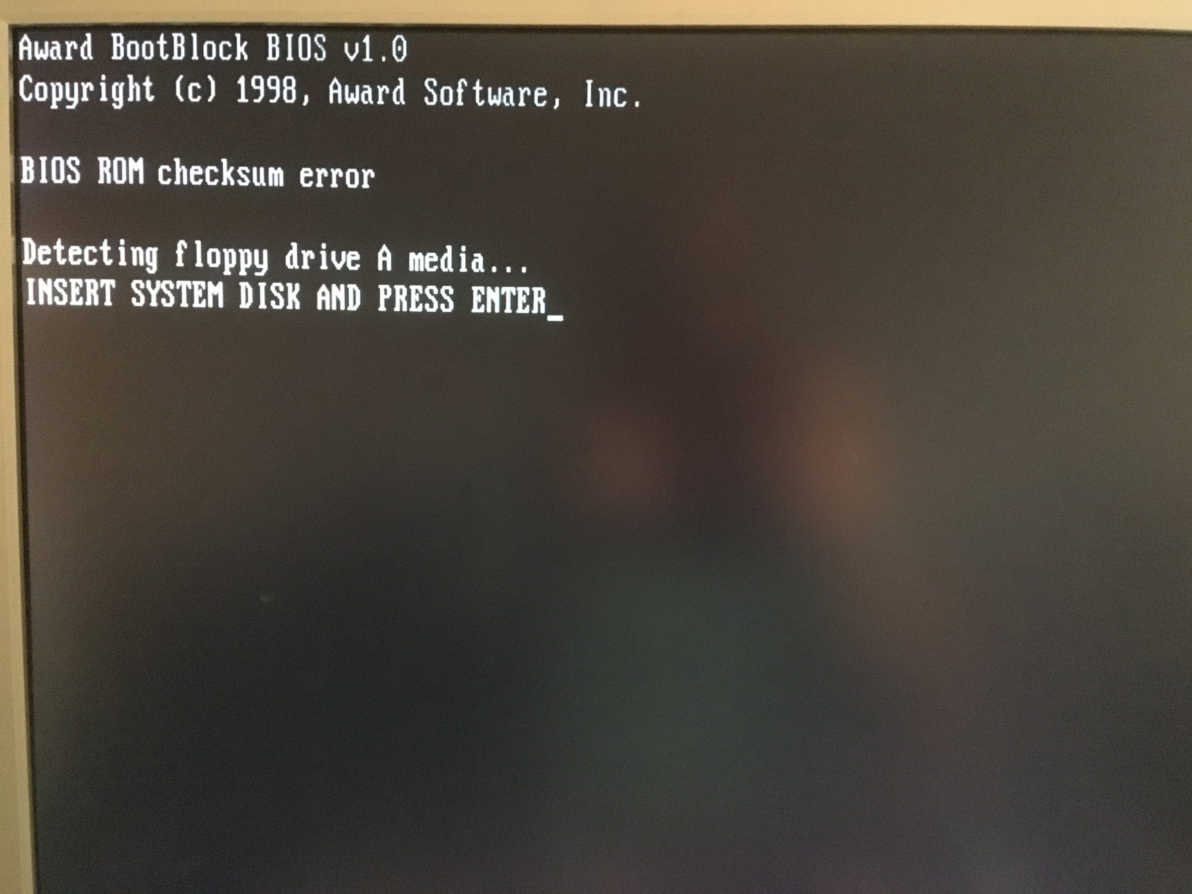

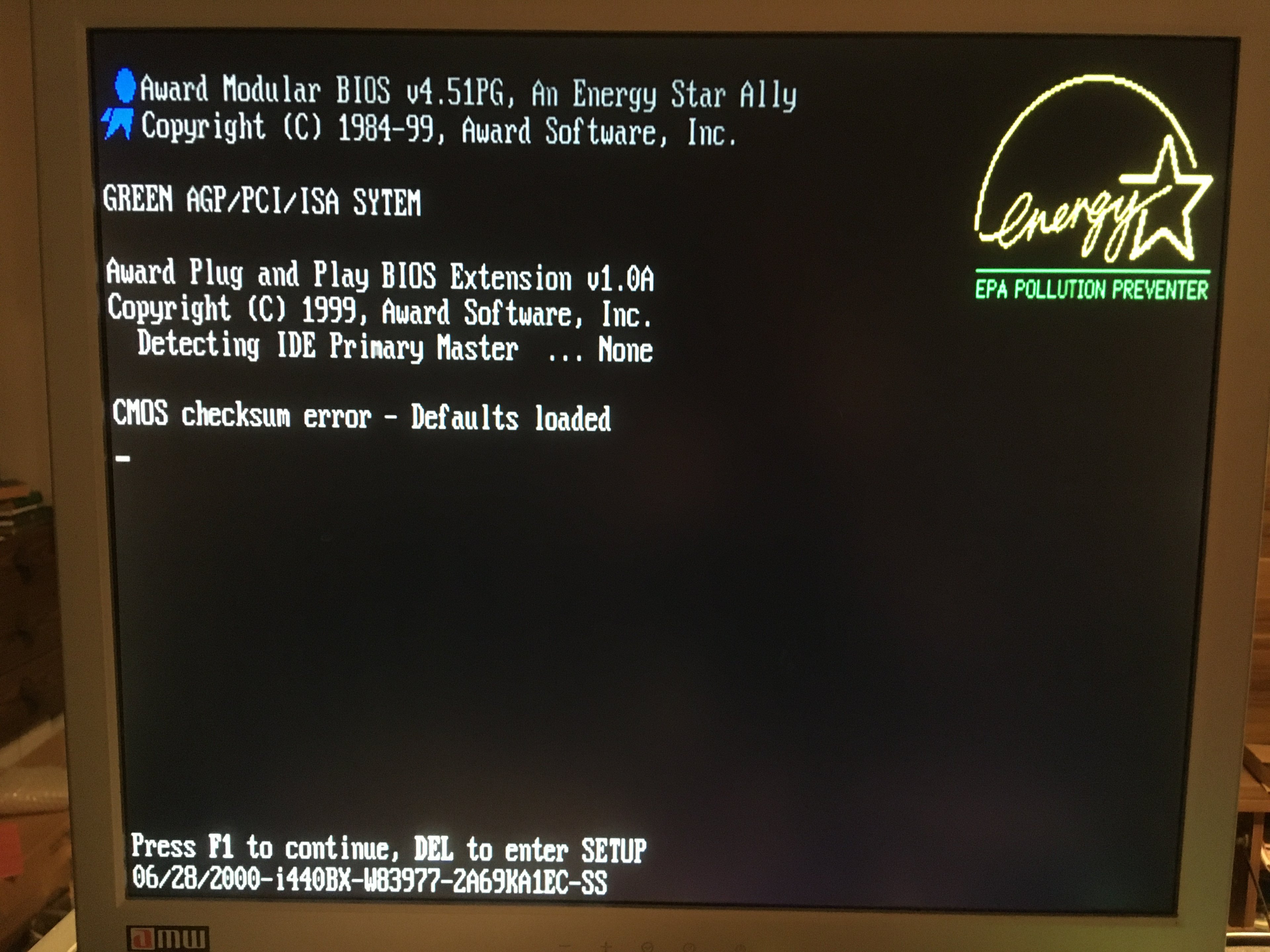

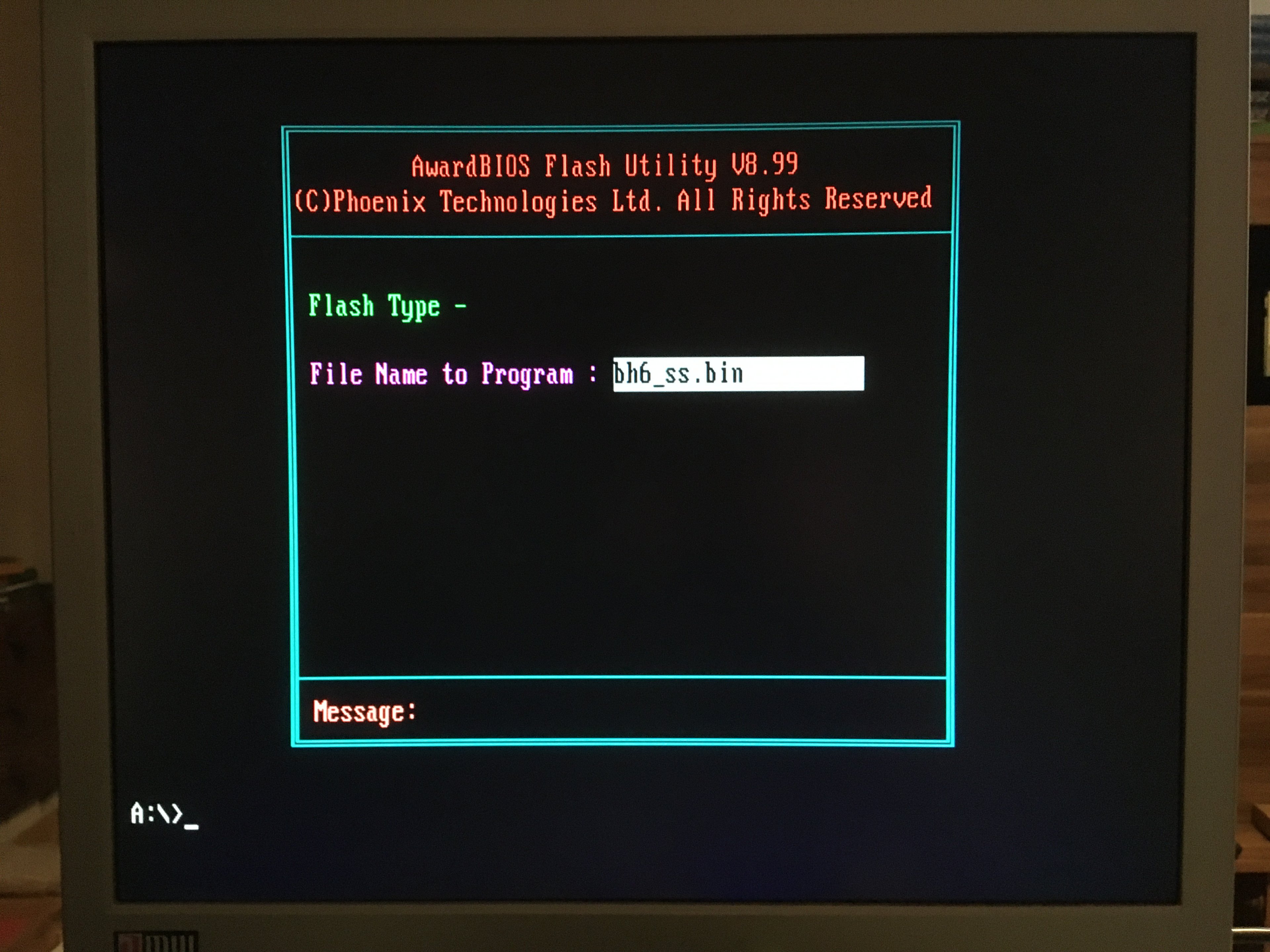

  • BIOS Update durchführen
Hier ist der Stand aktuell etwas entmutigend, aber der Reihe nach.
Ein erster Versuch, nachdem ich Win98 im Dosmodus gestart habe brachte folgendes Problem:
Wie sich herausstellte, lag dies an der Erweiterten Speicherverwaltung, welche in diesem Modus mit geladen ist (EMM386.sys bzw. HIMEM.sys)
Also direkt in den DOS-Modus booten.

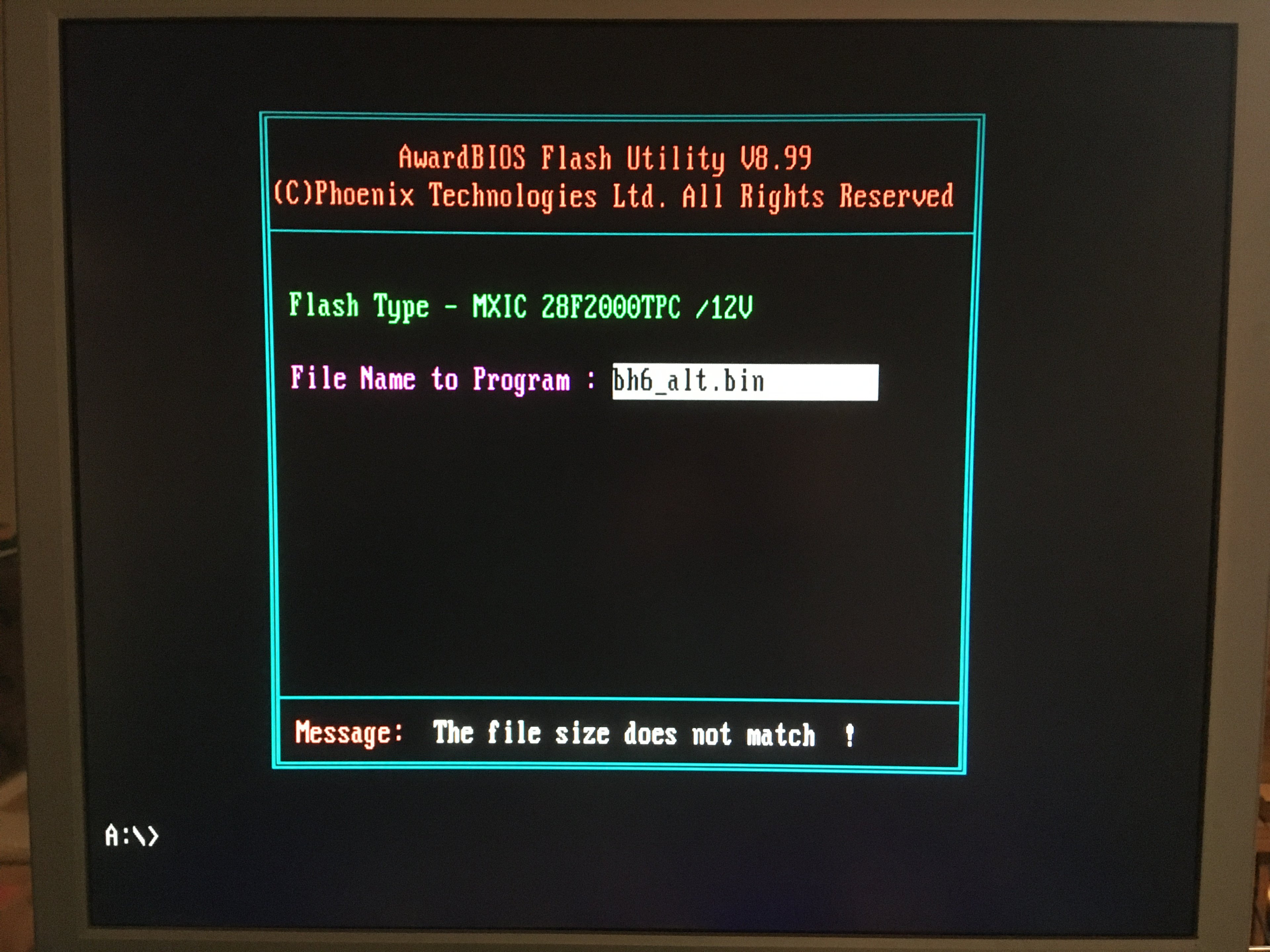

Nach der Durchführung des BIOS-Updates mittels AWD-Flash (8.99) erfolgt ein Reboot und der brachte mir dann dies:
Ihr könnt euch vorstellen, da bekommt man etwas Puls.

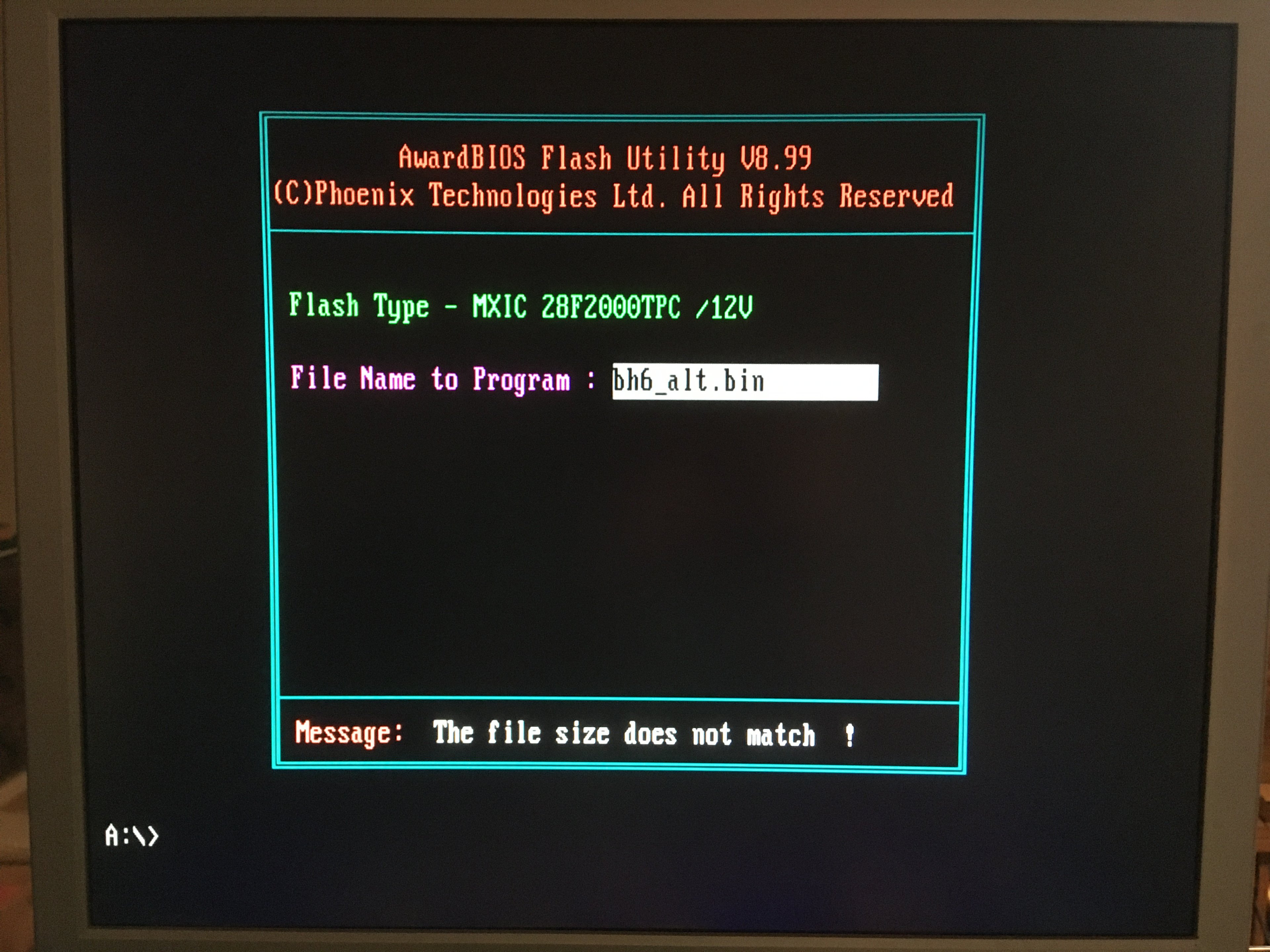

Der Rechner verlangt nach einer Floppy? Etwas Recherche machte mir dann Hoffnung.
Ich erstellte mir also eine DOS 6.22 Bootdiskette, kopierte mir das AWD-Flashtool und das alte BIOS auf diese und startete den PC.
Erfolgreich startet der PC von der Bootdiskette gefolgt von der nächsten Ernüchterung: Es geht keine Tastatur.
Nächste Idee: Autoexec.bat, der Autostart von DOS.
Also die Autoexec. bat umgeschrieben, awdflash und das alte BIOS dort hinterlegt und einen Neustart gewagt.
Jetzt bin ich einen Schritt weiter:
Leider wieder mit Fehlermeldung.Aber interessanterweise funktionierte ab diesem Puinkt die Tastatur.

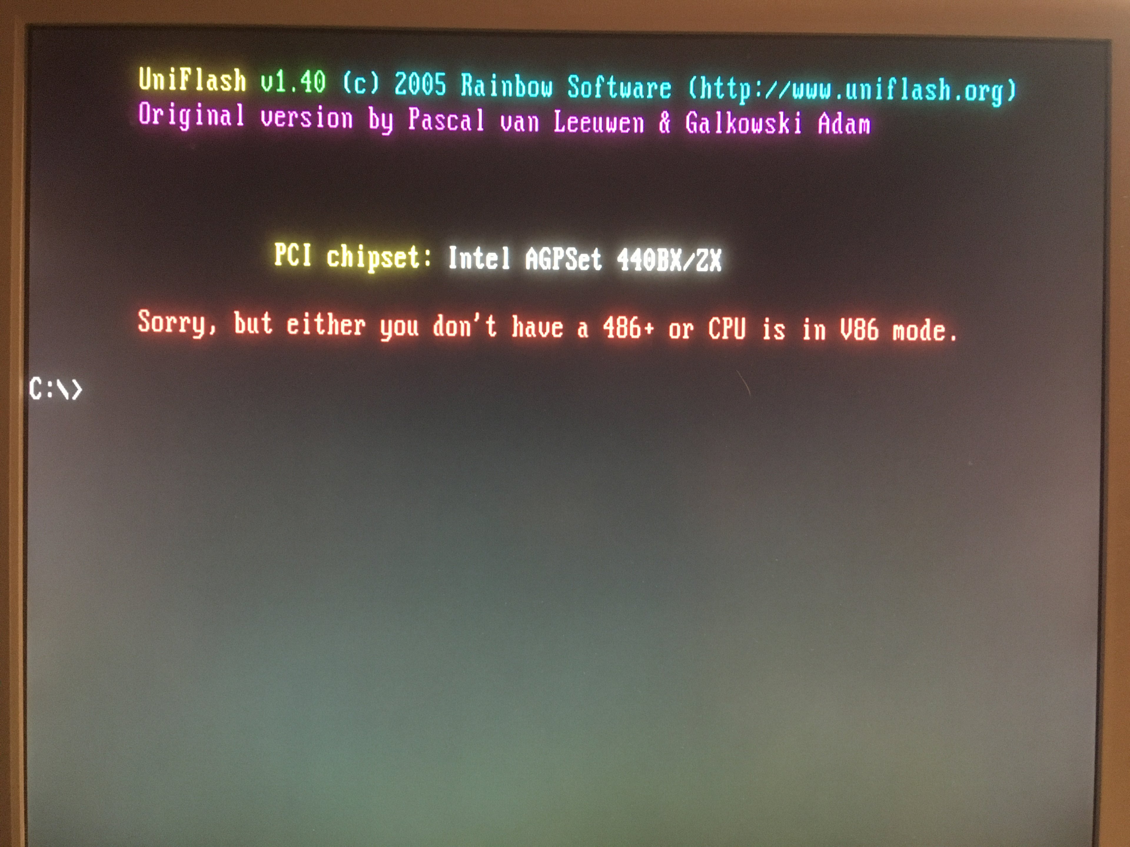

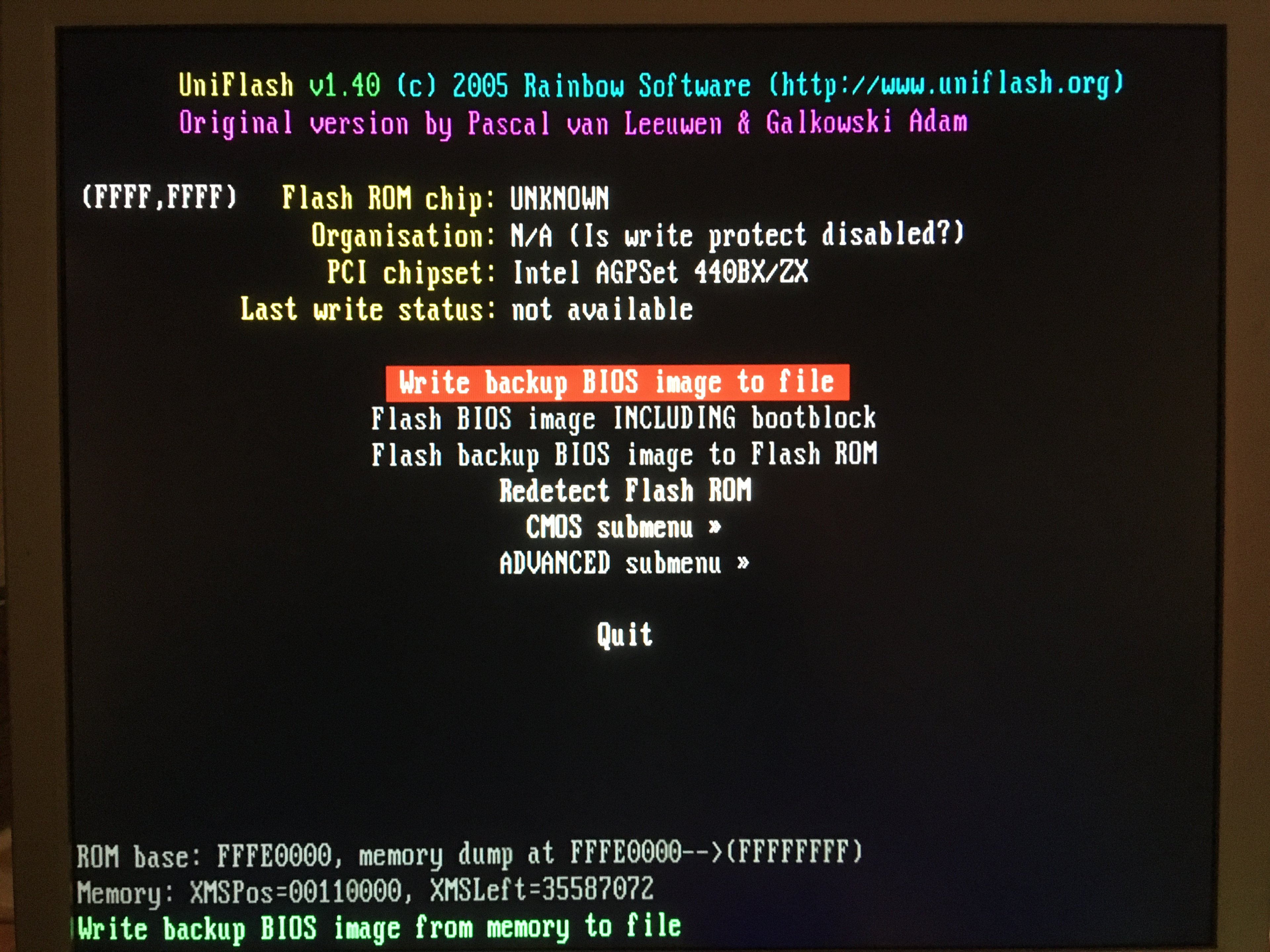

Und DOS war ja geladen, also zweite Diskette heran geholt und UNI-FLash und sowohl altes als auch neues BIOS auf diese Diskette kopiert und eingelegt:
Leider erkennen beide hier den BIOS - Chip nicht.
Für den Moment bin ich mit meinem Latein am Ende und habe mir einen anderen BIOS - Chip bestellt.
Sobald dieser da ist, schaue ich weiter.
Es ist soweit, der neue Chip kam an, ich habe diesen montiert und nun das Ergebnis:
Der PC läuft wieder. Ein Grund zur Freude. Viel gelernt bei der Aktion, aber es hätte nicht sein müssen!
