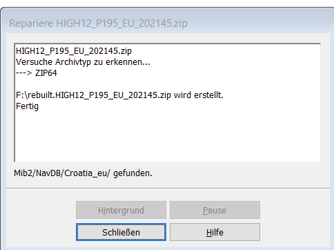

Ich habe die Zip-Datei mit Powerarchiver ohne jedes Problem auspacken können. WinRar dagegen bricht mit Fehler ab:
Prüfsumme ist jedoch gleich.
Reparieren bringt folgende Meldung:
Nach der Reparatur läßt sich die Datei nun einwandfrei ohne weitere Fehler auspacken.
Genau deshalb habe ich hier Powerarchiver wie WinRar gekauft, weil ich dieses Verhalten schon mit anderen gepackten Dateien beobachtet hatte, und sich jeder Packer immer wieder etwas anders verhielt. 7zip habe ich hier als Reserve auch noch drauf. Die Funktion "reparieren" habe ich bisher nur in den kommerziellen Packern gefunden, das war früher für mich ein Alleinstellungsmerkmal von WinRar.
