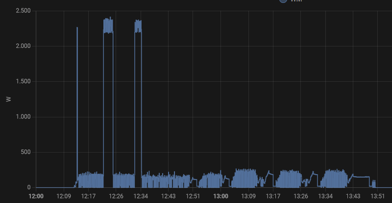

Auch eine Waschmaschine oder Geschirrspüler haben amtliche Verbräuche, besonders wenn sie das Wasser erhitzen, unten mal ein Bild dazu. Im Betrieb ohne Heizen liegt meine WM bei 150-240W, was mit Glück in das 200W-Delta vom HM-600 zum 800 reinpasst. Die Peaks beim Heizen rocken mit 2,3KW rein. Auch wenn die nur kurz sind, in der Gesamtsumme sind sie recht erheblich, wenn ich den KW-Zähler von der Messdose anschaue fallen auf die ersten Minuten ~50% vom Gesamtverbrauch für den Waschgang.
Kurz, würdest du mit 4 Panel und einem 800W WR nochmal was rausholen können: Ja! Ob das am Ende sooo viel ist wie du dir erhoffst? Ich weiß nicht... wie oben schonmal geschrieben, der größte Knackpunkt ist bei uns, dass eine Rücklaufsperre rein muss 😤
