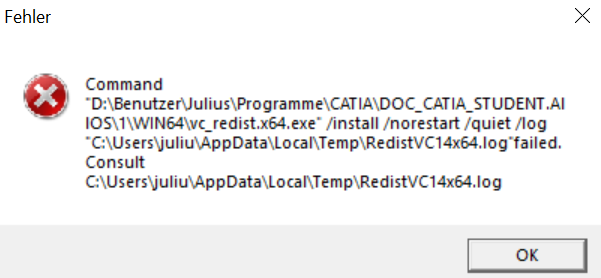

Hey Zusammen,
will erstmal kurz sagen, dass ich kein ultra Windows Profi bin, aber ich habe Probleme und da mich 2,5 Stunden googlen nicht weiter gebracht haben stell ich hier jetzt mal die Frage.
Ich will CATIA (ein CAD-Programm für die Uni) installieren.
Das Problem ist, dass ich sobald ich die setup.exe starte, dieser Fehler auftaucht.
Mein aktueller stand ist, dass das ne temporäre Datei ist, die normalerweise Teil des Setups ist. Als ich die Datei gesucht habe ist mir direkt aufgefallen, dass die Datei vom Bild gar nicht existiert, sondern nur eine x86-Version, die mit dem Error daher kommt, dass eine höhere Version bereits installiert ist (Version A im Anhang). Halte das mit meinem aktuellen wissen so semi für ein Problem, aber naja...
Habe nach nem YT-Video dann jegliche Versionen dieses C++ Zeugs runtergeschmissen und dann nochmal probiert. Selbe Fehlermeldung. Diesmal aber ohne den Error mit der höheren Version (Version B im Anhang).
Habe um ehrlich zu sein gar keinen Plan mehr, was ich machen soll. Reinstall und co. habe ich schon probiert, aber hat nichts gebracht.
Hoffe von euch hat jemand ne Lösung.
Beste Grüße
Julius
Vielleicht als Hinweis, weil es wichtig ist. Hatte CATIA vorher schon mal mit ner älteren Version installiert und jetzt deinstalliert, da ne Datei die neuere Version brauchte. Habe eigentlich alle Files nach bestem gewissen deinstallier und das übrige gelöscht.

Zumindest ein Fehler ist
Code:
Error 0x80070666: Cannot install a product when a newer version is installed.
Es ist eine neuere Version installiert
Beim zweiten File wird kein Fehler angezeigt. Sieht da so aus, als hätte es funktioniert
P.S.: Das sind die falschen Logs. Du hast die Logs der x86-Version angehängt. CATIA will aber x64 installieren

Ja. Habe bei B die Versionen runtergeschmissen. Dann gabs nen anderen log.
Ändert aber nichts daran, dass ich ne Fehlehrmeldung bekomme (siehe Screenshot) und diese auch auftritt, wenn man alles runtergeschmissen hat. Zudem existiert der x64 log nicht und wenn das Setup was installiert, dann auch nur die x86-Version.
