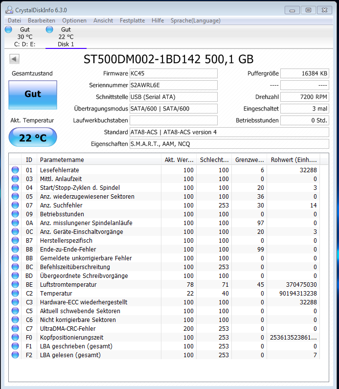

Ich habe scheinbar die Seuche an der Hand :(, wie ich ja schon hier geschrieben hatte https://www.computerbase.de/forum/threads/notebook-durch-ssd-schneller-machen.1430863/#post-16802072 hat mir bei meinem Notebook CrystelDiskInfo "Vorsicht" anzeigt, da 11 Sektoren neu zugewiesen wurden, was sich aber seit dem nicht mehr erhöht hat.:)
Und nun das gleiche bei meinem PC den ich mir im April 2013 neu aufgebaut habe dort das selbe Spiel und CrystelDiskInfozeigt auch hier "Vorsicht" an, da aber gleich mit 3215 Sektoren die neu zugewiesen wurden :shock:, und die steigen rapide an so alle 5 bis 10 Minuten kommt von CrystelDiskInfo eine neue Meldung und bin jetzt aktuell bei 4536 neu zugewiesene Sektoren, und bin jetzt schon kräftig am Daten sichern.
Was meint ihr da ist wohl umgehend eine neue Festplatte fällig, obwohl die Segate Barracuda mit 500 GB Speicher erst 1953 Betriebsstunden hat und 546 mal eingeschaltet wurde, sowas ist mir noch nie passiert das mir überhaupt einmal eine HDD vorzeitig den Geist aufgibt, und das auch noch mit so wenig Betriebsstunden. :mad:
Da werde ich mich wohl mit dem Hardwareversand in Verbindung setzen da ja noch Garantie darauf nach noch nicht mal 2 Jahren in Betrieb sein müsste.
Woran kann das liegen das von der einen auf die andere Sekunde auf einmal soviele defekte Sektoren angezeigt werden die dann auch so schnell weiter ansteigen.:confused_alt:
So habe eine erfreuliche Nachricht zu vermelden :), habe am letzten Montag den 23.2.15 die Seagate Festplatte mit den 4560 Wiederzugewiesenen Sektoren an den Hardwareversand geschickt mit der Bitte um Austausch im Rahmen der Garantie, und obwohl ich mir keine große Hoffnungen gemacht habe das sie getauscht wird und direkt weiter an Seagate zwecks Prüfung geschickt wird, kam schon am Freitag den 27.2.15 eine neue Seagte Festplatte bei mir an, die direkt vom Hardwareversand getauscht wurde, das nenne ich einmal Kundenservice. :daumen:
