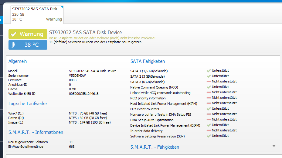

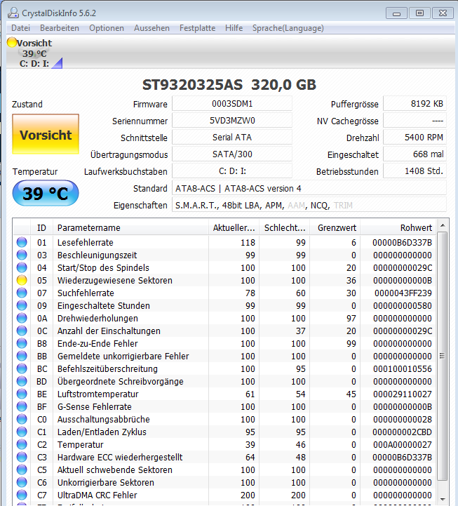

Ein Grund das ich auch wechseln will ist das seit gestern mir CrystelDiskInfo "Vorsicht" anzeigt, da 11 Sektoren neu zugewiesen wurden :(
Auch wenn das jetzt nicht unbedingt bedeutet das sich die Festplatte deshalb in nächster Zeit komplett verabschiedet, möchte ich doch für den Fall der Fälle gerüstet sein, so das ich auf die schnelle auf eine SSD wechseln kann. ;)
