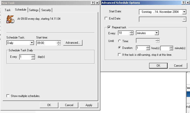

OK, dann wärs im Pinzip ne Lösung mit dem Taskmanager, hier muss man dann aber mehrere Zeitpläne eintragen, da man beim Taskmanager keine Zeitintervalle eintragen kann. D.h. man muss das ganze für bestimmte Uhrzeiten festlegen.
Man kann beim Taskmanager intervalle eintragen!
Guck dir mal beim Erstellen eines Tasks den Button "Erweitert" an! ;)
ok, ich nehme alles zurück... konnts hier leider nicht nachprüfen :heul: .
Dann ist die Lösung doch akzeptabel
