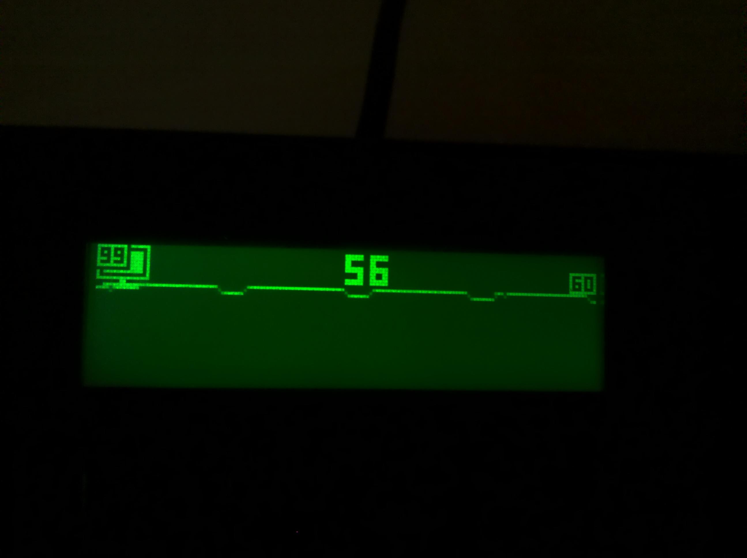

habe seit Anfang der Woche die ASUS EAH6950 DCII 2GB in meinem PC. An sich ne richtig gute, schnelle und sehr leise Grafikkarte, aber ich habe ein Problem damit. In jedem Spiel (z.B. Mafia 2, Crysis, Metro 2033, Battlefield BC2) ruckelt es in regelmäßigen Abständen immer ganz kurz. Im Anhang hab ich ein Bild davon hochgeladen!
Trotz konstanter FPS von 60 treten kontinuierlich kurze Einbrüche auf 57FPS ein, welche einen Ruckler verursachen, der ziemlich nervig ist.

Also ich kann hier nur raten!
Aus Erfahrung mit meiner Hd4870 kann ich dir folgendes sagen!
Diese kleinen Ruckler traten bei mir immer dann auf wenn ich diverse Überwachungstools im Hintergrund (bei mir am 2. monitor) mitlaufen habe lassen. Immer wenn diese Refresht wurden kam es zu so einem Framedrop! Bei mir zählten Dumeter, AMD Overdrive aber auch der Taskmanager dazu. Im Prinzip alles was einen Refresh verursacht! Auch wenn das catalyst Control Center offen is kanns das sein! Die Nvidia Karte im 2. rechner reagiert darauf garned!
Is aba wie gesagt nur eine Vermutung!
lg

Habe die Karte selbst auch und kann bei mir keine regelmäßigen Ruckler feststellen. Ich weiß aber auch nicht, wie Du es schaffst, Frameschwankungen zwischen 57 und 60 fps überhaupt wahrzunehmen. Bist Du Dir sicher, dass es da nicht noch weiter in den Keller geht, auch wenn die Messung das nicht wiedergibt? Meine Vermutung würde dennoch auch in (fast) die selbe Kerbe wie die von rothi schlagen: Schalte mal den Asus Smart Doctor aus oder deinstalliere ihn ganz, sofern dieser bis jetzt immer aktiv war. Damit gab es immer wieder mal Probleme bei bestimmten System-Konstellationen, die sich in regelmäßigen Framedrops äußerten.

Die FPS sind ohne Begrenzung niemals so konstant. Vsync nennt sich das
Damit haat du allerdings auch nicht unrecht! Hab das mal kurz ausprobiert! Bei vsync "on" hab ich auch nie konstant 60 sondern auch manchmal so runter auf 55-57 (is aba glaub ich ein fehler von Fraps)
Denn sonst müsste ers ja auf 30 fps halbieren dami er wieder sync. is!
die ruckler sind dennoch da wenn ich besagte Programme laufen hab!
Die Reglmäßigkeit dieser "Drops" macht mich dennoch stutzig und deutet auf irgendeinen Zugriff hin..
lg
@McGillis: ja aba Cokocool hat schon recht! Ohne vsync ist die Framerate niemals so konstant! Schalt vsync mal im Catalyst Control Center aus!
Auffällig ist wie gesagt nur die Regelmäßigkeit der "Drops"
@rothi: Bist Du denn imstande, den Unterschied zwischen 55 und 60 fps zu spüren? Ich kann das jedenfalls nicht... :D Denke, da wird die Framerate bei McGillis evtl. kurzzeitig noch viel drastischer sinken, ohne dass es vom Messprogramm erfasst wird, evtl. wegen zu großer Polling-Abstände.

meinte damit nur dass die regelmäßigkeit dieser "MINIdrops" auf irgendeinen HintergrundTask hindeuten könnte. Einen Drop von 5 wird er freilich nicht bemerken :)
Also wird er wohl höher sein!

Erstmal danke an alle für die guten Tipps! Das mit dem Smartdoctor war ne gute Idee!! Habe jetzt wieder von Catalyst 11.4 auf Catalyst 11.5 geupdated und Smartdoctor deinstalliert und siehe da, der Fehler ist weg :)
Hoffentlich bleibt das auch so und kommt nicht wieder ^^
Habe Windows 7 64bit
Jo die FPS fallen zwar nur von 60 auf 57, aber es laggt jedesmal kurz, als ob man einen schlechten Ping zu nem Server hat. Denke auch, dass das FRAPS einfach nich merkt ;)

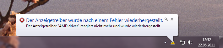

Ein weiteres Problem was manchmal Auftritt hab ich auch im Anhang hochgeladen. Bisher hab ichs nur bei Mafia 2 gemerkt bzw. ist nur während diesem Spiel passiert!
"Der Anzeigetreiber "AMD driver" reagiert nicht mehr und wurde wiederhergestellt."
Liegt das an Mafia 2, soll ich da mal einen Patch installieren? Oder kennt ihr das Problem?

Hmm, diese Treiberwiederhstellung passiert bei mir nur, wenn ich zu stark übertakte. Wenn das bei Dir schon im Default-Takt passiert, würde ich fast sagen, dass Du die Karte besser zurückgibst.
wegen der vsync: die kannst du im Catalyst auch direkt abschalten (also nicht Anwendungsbezogen)
wegen dem anderen Problem: wenn die karte nicht übertaktet ist und du dich nicht mit der Lüftersteuerung gespielt hast (vielleich zu heiss) dann würde ich sie auch austauschen!
lg
bzw. kannst du auch mal neu aufsetzen wegen diverser Treiberreste (schein bei manchen funktioniert zu haben)
oder lass mal "furmark" ein bissi laufen und schau wies mit den temps. aussieht

zum anzeige treiber kann ich noch ergänzend sagen das im 11.4 wenn man bestimmte streams oder ähnliches anschaute es passieren konnte das es den AZ neugestartet hat ist angeblich mit 11.5 behoben worden
