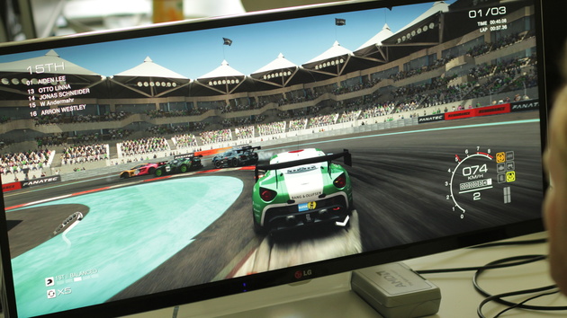

ComputerBase hat AMD FreeSync über die letzten Tage auf den Bildschirmen BenQ XL2730Z und LG 34UM67 im Vergleich zu Nvidia G-Sync getestet, um diesen Behauptungen nachzugehen. Dieser Artikel liefert die ersten Ergebnisse.
