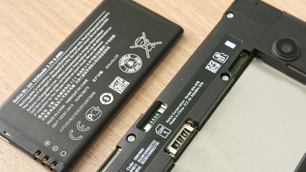

Forschung: Neuer Aluminium-Ionen-Akku lädt in einer Minute
Bild: Kārlis Dambrāns | CC BY 2.0
