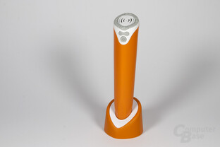

Der neue Tiptoi-Stift mit Hörbuch-Funktion

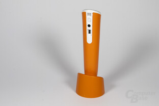

Leicht zugänglichere Anschlüsse beim neuen Tiptoi-Stift

Die neue Stiftversion unterscheidet sich in technischer Hinsicht kaum vom Vorgänger. Nach wie vor fasst er knapp über drei Gigabyte eigene Audiodateien. Im Gegensatz zum vorherigen Modell spielt der neue Stift nun auch Hörbücher ab, von denen mit „Olchi-Detektive: Das Mikado-Komplott“ und „Tafiti und die Reise ans Ende der Welt“ zwei Vertreter mit jeweils zwischen 45 und 50 Minuten Spielzeit sowie zwei Kinderlieder vorinstalliert sind.

Positiv sind hingegen die äußerlichen Änderungen. Waren Anschlüsse und Entriegelung für das Batteriefach beim Vorgänger noch von einer nicht immer einfach schließenden Lasche geschützt, sind beim neuen System alle nötigen Elemente frei zugänglich – lediglich der USB-Anschluss wird von einem Schieber verdeckt. Erfreulich ist zudem, dass ein Batteriewechsel nun auch ohne Schraubendreher durch einfaches Drücken des Entriegelungsknopfes durchgeführt werden kann. An oberster Front kreisen die Bedienelemente für den Audio-Player den Lautsprecher ein und sind auch für Kinderhände gut bedienbar, gleiches gilt für die grundsätzliche Größe des Stiftes.
Die Spitze wird im neuen Modell nun durch eine zusätzliche Kunststoffhülle geschützt. Damit weist der Tiptoi-Stift wie schon der Vorgänger eine gute Stabilität auf, um in Kinderzimmern bestehen zu können. Darüber hinaus beinhaltet das Paket einen kleinen separaten Ständer, in welchem der Stift aufrecht abgesetzt werden kann. Dies ist vor allem beim Hören von Hörbüchern von Vorteil.
