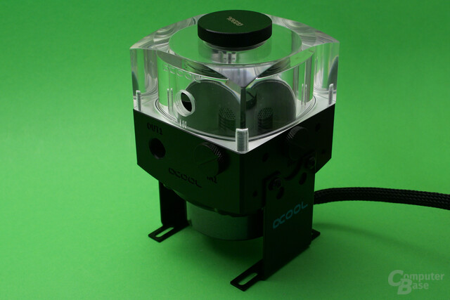

Die kompakte Lösung: Alphacool Eisdecke D5
Soll kein großer Röhren-AGB in einem Gehäuse mit Sichtfenster präsentiert, sondern eine D5 mit möglichst kleinem Aufsatz-Reservoir in einem kompakten Gehäuse verstaut werden, ist die Alphacool Eisdecke die ideale Wahl: Mit einer Höhe von nur knapp 14 Zentimetern (inklusive Standfüße) ist sie der mit Abstand kompakteste Ausgleichsbehälter. Dafür müssen Nutzer die typischen Probleme kleiner Ausgleichsbehälter in Kauf nehmen: Das Befüllen muss durch das kleinere Fassungsvermögen in mehr Etappen durchgeführt werden und es entstehen schneller als bei den Konkurrenten Verwirbelungen im Reservoir.
Alphacool Eisdecke Ausgleichsbehälter für DDC/D5: Die Pumpen-AGB-Kombination ist die kompakteste im Test
Pumpendeckel und Reservoir kosten zusammen knapp 60 Euro. Beim Kauf der Eisdecke steht Käufern aber immer die Option offen, doch nur den Pumpendeckel zu nutzen und ein separates Reservoir einzusetzen – oder beim Kauf nur des Pumpendeckels das Reservoir später nachzurüsten. Der Pumpendeckel ist alternativ auch aus Acrylglas anstelle von Acetal verfügbar.
