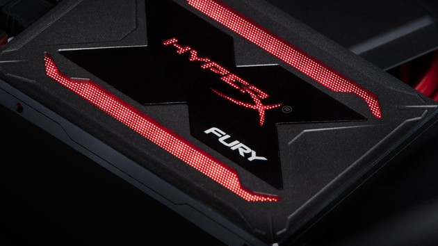

Kingston HyperX Fury RGB: LED-Beleuchtung lässt die SSD ordentlich schwitzen
Bild: Kingston
Kingston hat mit der HyperX Fury RGB eine SATA-SSD vorgestellt, bei der der Fokus auf der bunten LED-Beleuchtung liegt. Ein Test zeigt auf, dass die 75 Leuchtdioden weitaus mehr Strom als die SSD selbst benötigen. Dies sorgt für hohe Temperaturen und offenbar für eine Drosselung der Leistung.
Eine gewöhnliche SATA-SSD ...
Die Kingston HyperX Fury RGB ist eine SATA-SSD im 2,5-Zoll-Format, die mit 240, 480 oder 960 GB angeboten wird. Die Kombination aus Controller (Marvell 88SS1074) und Toshibas 64-Layer-3D-TLC-NAND (BiCS3) ist eine bewährte Lösung wie sie zum Beispiel bei der WD Blue 3D oder der SanDisk Ultra 3D zum Einsatz kommt. Der Hersteller wirbt mit typischen Transferraten von bis zu 550 MB/s beim Lesen und 480 MB/s beim Schreiben.
Kingston HyperX Fury RGB SSD
Kingston HyperX Fury RGB SSD (Bild: Kingston)
... mit ungewöhnlicher LED-Beleuchtung
Soweit die eher gewöhnlichen Eckdaten, doch steckt in dem Gehäuse, das mit 9,5 mm höher als die üblichen 7 mm ausfällt, noch weitaus mehr. AnandTech hat die HyperX Fury RGB getestet und auseinander genommen. Fotos zeigen die unterseitig mit 75 LEDs bestückte Platine, auf deren Oberseite die eigentliche SSD-Technik liegt. Die große Menge an LEDs ist wohl nötig, da deren Licht noch durch eine weiße Diffusor-Folie und den perforierten Metalldeckel hindurch dringen muss.
