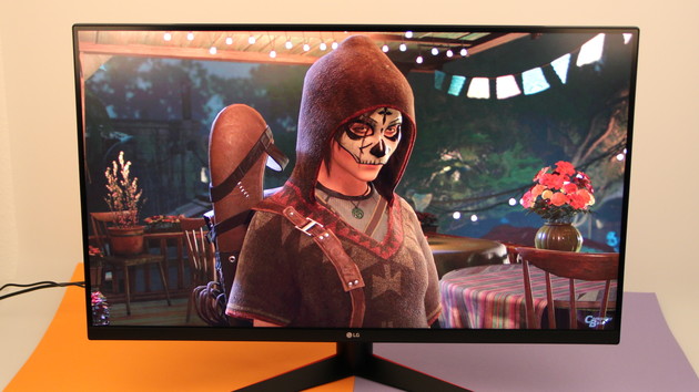

LG 32GK850F im Test: Wenig Lag mit 144 Hz, DisplayHDR 400 & FreeSync 2
tl;dr: Der Gaming-Monitor LG 32GK850F bietet ein 31,5 Zoll großes VA-Panel, 2.560 × 1.440 Pixel, 144 Hz, DisplayHDR 400, FreeSync 2 HDR und einen niedrigen Display-Lag. Der Bildschirm bietet gute, wenn auch objektiv nicht perfekte Farben, so dass vor allem der Preisvergleich mit der Konkurrenz ausschlaggebend sein könnte.
32GK850F im Test
Der LG 32GK850F verbindet viele Eigenschaften, die Spieler derzeit bei einem Monitor suchen: ein 32 Zoll großes VA-Panel mit einer Auflösung von 2.560 × 1.440 Pixeln, eine Bildwiederholfrequenz von bis zu 144 Hz, FreeSync-2-Unterstützung, HDR-Unterstützung (DisplayHDR 400) sowie ein ansprechendes, mattschwarzes Design mit roten Akzenten und Ergonomiefunktionen des Standfußes wie eine Höhenverstellung.
Im Vergleich zum bereits getesteten LG 27GK750F (Test) ist der LG 32GK850F somit größer (31,5 statt 27 Zoll) und bietet eine HDR-Unterstützung sowie höhere Auflösung (QHD statt FHD). Dafür muss er jedoch bei der maximalen Bildwiederholfrequenz auf 144 statt 240 Hz zurückgreifen.
