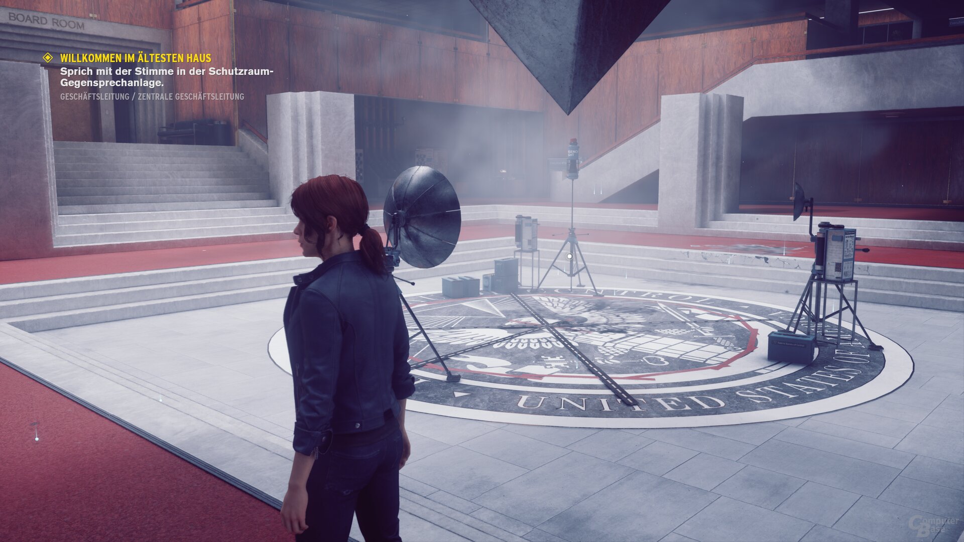

Die Bildqualität von Raytracing
Control bietet im Grafik-Menü fünf verschiedene Raytracing-Optionen. So lässt sich Raytracing für die Reflexionen, die Reflexionen von transparenten Objekten wie zum Beispiel Glas, die indirekte Beleuchtung (per RT verbesserte Rasterizer-Global-Illumination), für Kontaktschatten (per RT verbesserte Shadow Maps) und für die Trümmer separat an- und abschalten. Es gibt mit „Mittel“ und „Hoch“ zudem zwei separate Raytracing-Presets, wobei Mittel beide Reflexions-Optionen und Hoch alle Effekte aktiviert.
Die Reflexionen sind in Control auf Anhieb zu erkennen und sehen stellenweise richtig gut aus. Vor allem wenn sich bunte Objekte abseits des klassischen „Control-Weiß“ im Boden und auf Wänden spiegeln, macht Raytracing richtig was her und verbessert die Grafik gegenüber den Screenspace-Reflexionen deutlich. Allerdings hat das ganze auch einen Haken: Wie in den ersten Tagen des Bloom-Effekts werden die Reflexionen erneut viel zu häufig eingesetzt. Es spiegelt sich gefühlt jede zweite Oberfläche in jedem Raum. Auch in Holzoberflächen lassen sich extrem detaillierte Spiegelungen erkennen. Der Spieler wird in Control regelrecht von Spiegelungen erschlagen.
Die künstlerische Gestaltung zielt zwar genau darauf ab, die Freude an diesem Effekt erlischt bei so viel Überangebot aber schnell, denn Reflexionen sind schon nach Minuten nichts besonderes mehr. Hier wäre weniger definitiv mehr gewesen. Hinzu kommt, dass der Raytracing-Algorithmus bei manchen Oberflächen starke Grafikfehler erzeugt, die das Objekt sehr flimmern lassen. Das tritt an verschiedenen Stellen im Spiel auf.
Alle anderen Raytracing-Effekte fallen deutlich weniger ins Auge. Die per Raytracing verbesserte Beleuchtung und die Schatten machen trotzdem was her und sorgen für mehr Atmosphäre im Spiel. Ist RTX hier aktiviert, werfen zum Beispiel plötzlich Objekte einen Schatten, die vorher keinen hatten und es werden immer wieder Bereiche im Bild anderes ausgeleuchtet als bei abgeschaltetem DXR. Da Control viel mit Licht und Schatten spielt, kommt Raytracing der Atmosphäre im Spiel in diesem Fall zweifelsohne zugute.
Doch auch bei den Schatten gibt es einen Haken. Denn die Option „indirekte Raytracing-Beleuchtung“ bringt den ein oder anderen Grafikfehler mit sich. Plötzlich weisen die Schatten auf der Haut der Hauptfigur merkwürdige Artefakte auf. Das fällt vor allem bei der Sicht von vorne auf die Partie unter dem Kinn auf, doch auch bei der Sicht von hinten und damit der 3rd-Person-Ansicht lassen sich Grafikfehler erkennen. Auch Abseits der Hauptfigur sind manche Schatten von Grafikfehlern betroffen. Es wirkt stellenweise so, als würde der Denoiser nicht korrekt funktionieren.
Die Raytracing-Schatten arbeiten seit dem Patch fehlerfrei (Update)
In der Ur-Version hatte Raytracing in Control zwei große Probleme. Zum einen war Raytracing auf viele der im Spiel vorhandenen Grafikfehler „angesprungen“ und hatte sie intensiviert; Das galt zum Beispiel für die Schatteneffekte auf der Hauptfigur Jesse Faden, die bei aktiviertem Raytracing oft außer Kontrolle geraten sind und dann sowohl falsche als auch unschöne Schatten nach sich gezogen haben. Zum anderen haben in dem Spiel gewisse Oberfläche die Neigung dazu, minimal zu flimmern. Mit Raytracing wurde dann ein reines Flimmerparadies daraus.
Mit dem Patch sind die Raytracing-Schatten in Control jetzt erstmal wirklich nutzbar, ohne dass ein Teil der Schatten besser, ein anderer aber eben schlechter aussieht. Dieser erste große Kritikpunkt ist damit ausgeräumt.
Das zweite Problem ist dagegen immer noch vorhanden. Und bei genauem Betrachten seit dem Update minimal schlimmer geworden. So gibt es Oberflächen, die mit den klassischen Screenspace-Reflexionen zwar nicht sonderlich schick aussehen, aber ansonsten auch nicht weiter negativ auffallen. Mit den Raytracing-Reflexionen flimmern sie in Bewegung dagegen extrem. Das betrifft meistens große Türen, doch zum Beispiel auch der Boden auf dem Weg zur „Hotline Kabine“ ist betroffen. Daran hat sich auch mit dem Update nichts geändert.
Ein genauerer Blick offenbart darüber hinaus, dass das Flimmern nach dem Patch gar noch etwas schlimmer geworden. Das liegt möglicherweise daran, dass der Denoiser seit dem Patch minimal mehr zum Rauschen neigt. Szenen, die vor dem Patch die Grafikfehler intensiviert haben, rauschen seit dem Patch deutlich weniger. Szenen ohne Grafikfehler, aber mit großflächigen Reflexionen, rauschen dagegen minimal mehr. Das fällt zwar quasi nur im direkten Vergleich auf, ist dann aber reproduzierbar zu erkennen.
Die RT-Reflexionen brauchen wortwörtlich etwas Zeit
Darüber hinaus ist der Redaktion ein weiterer Effekt bei den Raytracing-Reflexionen aufgefallen – ob dieser auch schon vor dem Patch vorhanden war, oder neu hinzu gekommen ist, lässt sich leider nicht mehr heraus finden.
Raytracing-Reflexionen benötigen im Vergleich zu den klassischen einige Hundertstel Sekunden für die Berechnungen, bevor diese dargestellt werden. Das macht sich vor allem dann bemerkbar, wenn viele Reflexionen gleichzeitig zu sehen ist. Bewegt man dann die Maus und verändert somit die Perspektive, werden die Reflexionen nicht sofort angepasst, sondern erst einen kurzen Augenblick später. Schaltet man dagegen auf die Screenspace-Reflexionen zurück, passen sich diese augenblicklich der veränderten Perspektive an.
Videos sowie Screenshots zeigen die Verbesserungen und die Probleme
Sowohl die mit dem Patch vorgenommenen Verbesserungen von Raytracing als auch die immer noch vorhandenen Probleme lassen sich gut in Videos und Screenshots festhalten. So kann sich jeder selbst ein Bild von den Unterschieden machen.
Raytracing in Control ist besser geworden. Aber nicht perfekt.
Raytracing in Control ist damit immer noch nicht perfekt, funktioniert aber deutlich besser als zur Vorstellung des Spiels. So sind nun alle angebotenen Effekte sinnvoll nutzbar, auch wenn es immer noch einige Grafikfehler mit Raytracing gibt, die mit den klassischen Rendertechniken nicht vorhanden sind. Das Spiel hat aber einen guten ersten Schritt nach vorne gemacht, was positiv ist. Allerdings müssen sich die Entwickler die Frage gefallen lassen, warum die Raytracing-Integration nicht ab dem ersten Tag auf dem aktuellen Niveau gewesen ist. Dann wäre schon das erste Fazit besser ausgefallen, zumal es ja nur wenige Tage für die Änderungen gebraucht hat.
An die Raytracing-Integration von Metro: Exodus kommt Control damit aber immer noch nicht heran. Metro: Exodus bietet zwar weniger verschiedene RT-Effekt, allerdings gibt es auch weniger Probleme und es tritt trotzdem eine gut sichtbare grafische Verbesserung ein – zumal das Spiel selber deutlich besser aussieht. Control hat es mit dem Patch dafür aber auf den zweiten Platz der RT-Spiele geschafft. „RTX On“ bietet in dem Spiel einen größeren Nutzen als in Battlefield V und Shadow of the Tomb Raider.
