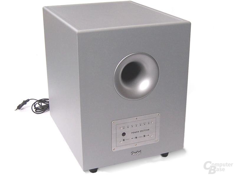

Der Subwoofer des Concept E Magnum Power Edition besticht durch seine sehr saubere Verarbeitung und die – im Vergleich zum Logitech-Tieftöner – umfangreichere Einstellungsmöglichkeiten. So lässt sich beispielsweise die Phase des Subwoofers umkehren, womit die Basswiedergabe besser an den Standort des Tieftöners angepasst werden kann. Auch kann die Crossover-Frequenz, also die Übergangsfrequenz, die festlegt, bei welcher Frequenz die Satelliten vom Subwoofer abgelöst werden sollen, konfiguriert werden. Zudem lassen bereits das hohe Gewicht sowie die 25 Zentimeter im Durchmesser messende Membran ein ausgeprägtes Bassfundament erwarten. Da das Concept E Magnum PE über kein Controlpanel, wohl aber über eine Fernbedienung verfügt, befindet sich die Steuereinheit für das gesamte System in der Vorderseite des Tieftöners. Neben dem Infrarotempfänger geben dort LEDs Auskunft über die angewählte Funktion; eine manuelle Steuerung ist ebenfalls möglich, da sich kleine Knöpfe unterhalb der LEDs befinden. Verglichen mit der Logitech-Lösung in Form einer externen Kontrolleinheit kann die Steuerung des Concept E Magnums aber leicht an ihre Grenzen stoßen. So werden Subwoofer gerne versteckt oder stehen ungünstig/außerhalb der Reichweite der Fernbedienung, womit die Steuerung des Surround-Systems von Teufel ausgesetzt wird.
