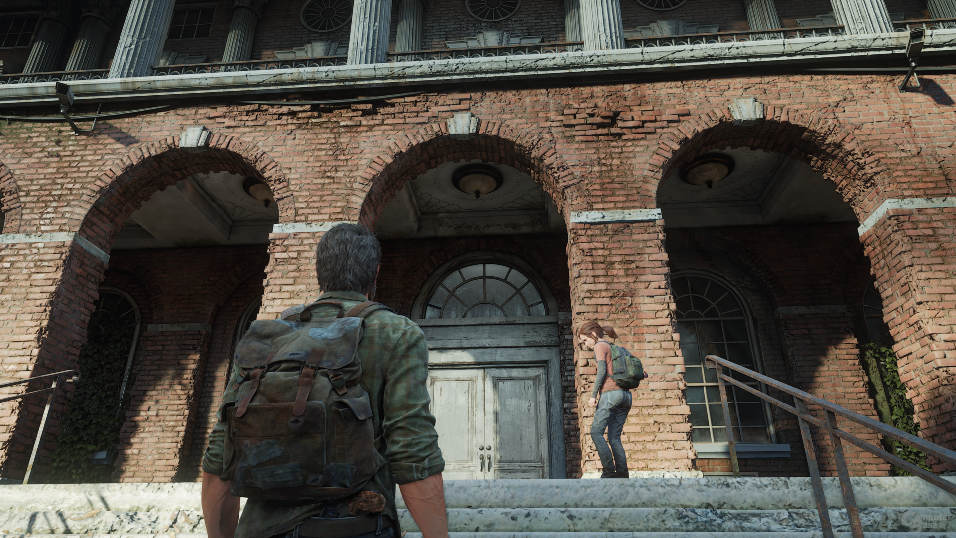

Die 25 Sekunden lange Testsequenz findet im Abschnitt „Rathaus“ statt. Sie spielt unter freiem Himmel und zeigt eine große Sichtweite bei viel Vegetation, zahlreiche Gebäude und eine Menge reflektierendes Wasser. Die Anforderungen an die Grafikkarte sind hoch, die Framerate verhältnismäßig niedrig. Dennoch handelt es sich nicht um ein Worst-Case-Szenario, in anderen Sequenzen sind die FPS nochmals kurzzeitig geringer.
