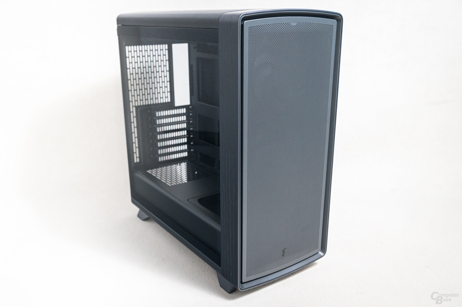

Die dem Test vorliegende Variante des Summit (Ambience Blackout TG) ist äußerlich vollständig in Schwarz gehalten und tritt sehr dezent auf. Die anderen farblichen Geschwistermodelle sind beim ersten Anblick präsenter. Der erste Blick fällt aber bei allen Modellen direkt auf den hölzernen Rahmen, der hervorragend eingearbeitet ist. Die ebenfalls aus Holz gefertigten Gehäusefüße fallen zumindest in Schwarz nur wenig auf, sodass das Frontgitter die weiteren Blicke auf sich zieht. Das beinahe vollflächig mit kleinen Löchern perforierte Frontblech wirkt freistehend und wird im unteren Bereich von einem kleinen Logo verziert. In der Ambience-Version ist das Frontblech von hinten ringsum indirekt beleuchtet. Die Umsetzung wirkt dabei nicht aufdringlich und ebenso auf dezente Art in das Konzept ein.
Die Position des I/O-Panels sowie der Gehäusedeckel wecken Erinnerungen an das Fractal Design Meshify 3 (Test). Ein Déjà-vu, das noch mehrfach im Test hervorblitzt.
Das linke Seitenteil besteht in den Glasvarianten vollständig aus Glas. Bei den schwarzen Gehäuseablegern ist das Glas leicht dunkel getönt. Das Heck gleicht dem des Meshify-Gehäusebruders und bietet neben einer Schlaufe zur Entnahme des Deckels einzig eine Blende für Schrauben der Kartenaufnahme als Besonderheit. Der Staubfilter des Netzteils sitzt am Heck und wird nach hinten herausgezogen, was bei der künftigen Wahl des Aufstellungsorts beachtet werden sollte. Das rechte Seitenelement ist blank gehalten.
Fractal Design Summit im Test
Die äußere Verarbeitungsqualität ist tadellos. Vor allem die Holzelemente und das Frontblech sorgen für einen überragenden Materialeindruck. Im Test konnten keine unregelmäßigen Kanten oder andere Auffälligkeiten gefunden werden.

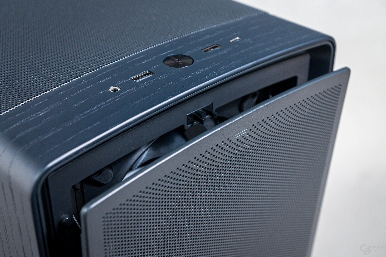

Der exzellente Ersteindruck setzt sich beim Öffnen des Gehäuses fort. Das Frontblech öffnet sich mittels Push-to-Open und gewährt so einen sehr komfortablen Zugriff auf die Frontlüfter, die dort an einem Bracket verbaut sind.

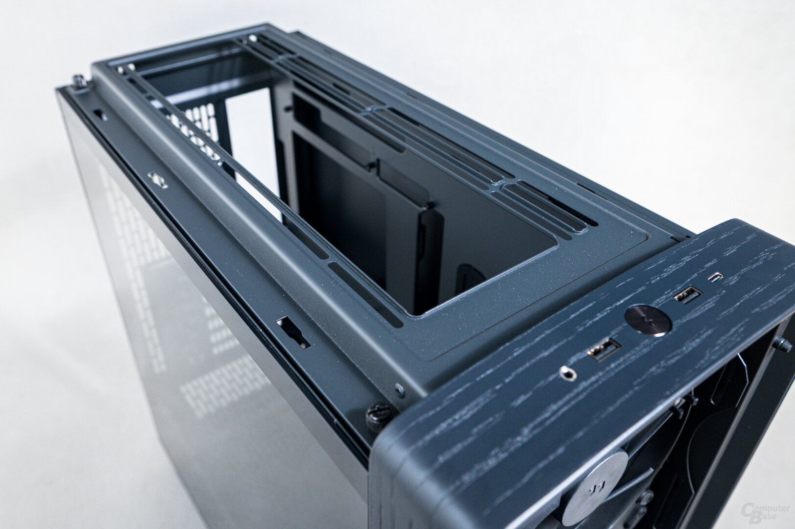

Alle Außenelemente lassen sich werkzeuglos demontieren. Während die rechte Gehäusewand eine gute Verwindungssteifigkeit aufweist, zeigt sich der Deckel als äußerst instabil. Das dünne Lochgitter wird im Innern lediglich von Kunststoffstreben gehalten. Nimmt man die Konstruktion in beide Hände, wackelt sie bereits bei kleinsten Bewegungen, was auch der Test von „Gamers Nexus“ bestätigt. Auch hier ähnelt der Aufbau dem des Meshify 3, jedoch wurden dort mehr Kunststoffstreben verwendet, was zu einer höheren Steifigkeit führte.
Unter der Deckelblende befindet sich das obere Lüfter-Bracket, das mittels Rändelschrauben entnommen werden kann und so neben der Montage etwaiger Lüfter auch den Systemeinbau erleichtert.

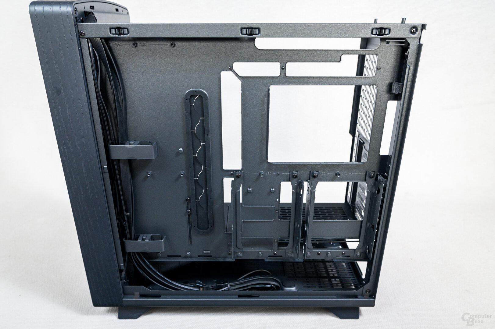

Der Bereich hinter dem Mainboard-Träger sorgt direkt für weiteres Unverständnis und das in gleich mehreren Punkten. Zur Kabelführung setzt das Fractal Design Summit wie auch schon das Meshify 3 vorher auf justierbare Halterungen, deren Position ebenfalls verändert werden kann. So gut die Umsetzung beim Meshify 3 war, patzt das Summit hier. Dem Gehäuse liegen einzig zwei dieser Kabelklemmen bei, die im Auslieferungszustand bereits mit den vorderen Kabeln des I/O-Panels ihren Dienst (gut) verrichten. Für weitere Kabel sind eben jene jedoch wenig nützlich. Auch andere Positionen am Mainboard-Träger, an die die Klemmen geklickt werden könnten, liegen ungünstig für eine sinnvolle Kabelführung. Ein ordentliches Verlegen der Kabel zum gummierten Durchlass ist daher kaum bis gar nicht möglich.

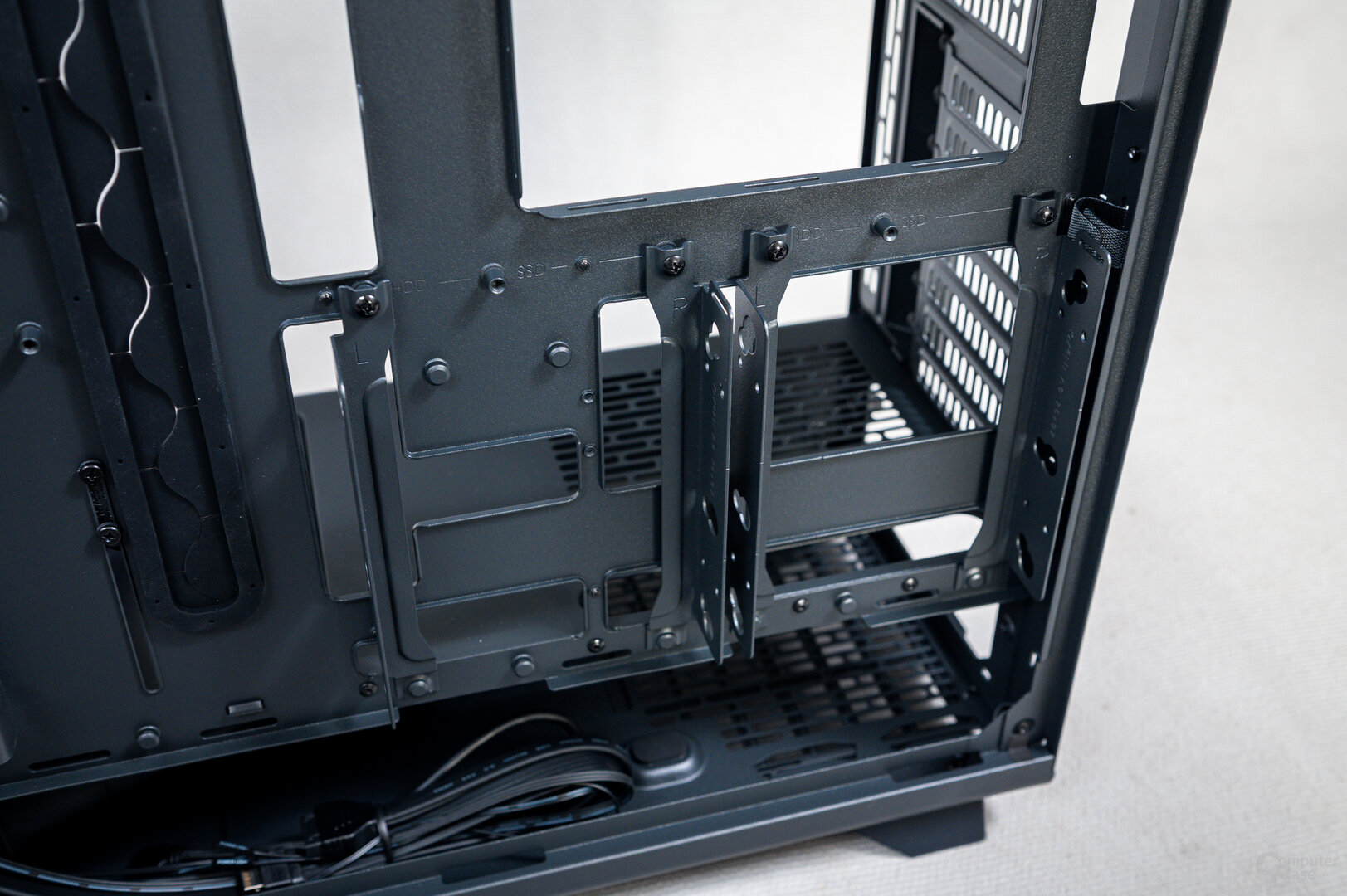

Ernüchterung auch bei den Festplattenoptionen. Unter der Frontmulde können zwei 2,5"-Laufwerke montiert werden. Zur besseren Montage sollte jedoch die Mulde entnommen werden. Weitere Festplatten werden mittels Halterung am Mainboard-Träger befestigt. Die zwei im Lieferumfang enthaltenen Schienenpaare nehmen entweder zwei 3,5"- oder bis zu vier 2,5"-Festplatten auf.
Zwar ist es löblich, dass diese Schienen-Brackets an mehreren Stellen (insgesamt 4) am Träger verschraubt werden können, jedoch ist die Umsetzung sehr fummelig und bedarf zudem eines Schraubendrehers. Richtige Bracket-Halterungen, wie sie zuvor verbaut wurden, mitsamt Rändelschrauben, wären hier um ein Vielfaches komfortabler.
Darüber hinaus stellt sich mit Blick auf das Meshify 3 die Frage, wieso das Summit bei sogar höherer Preisgestaltung keinen Lüfter- und RGB-Hub verbaut. Beim Gehäusebruder konnten Lüfter und Beleuchtungselemente bequem über ein Online-Portal gesteuert werden.
Der eigentliche Hardware-Einbau ging im Test ohne Probleme sehr leicht von der Hand. Verarbeitungsmakel konnten wie auch schon außen keine ausgemacht werden.
