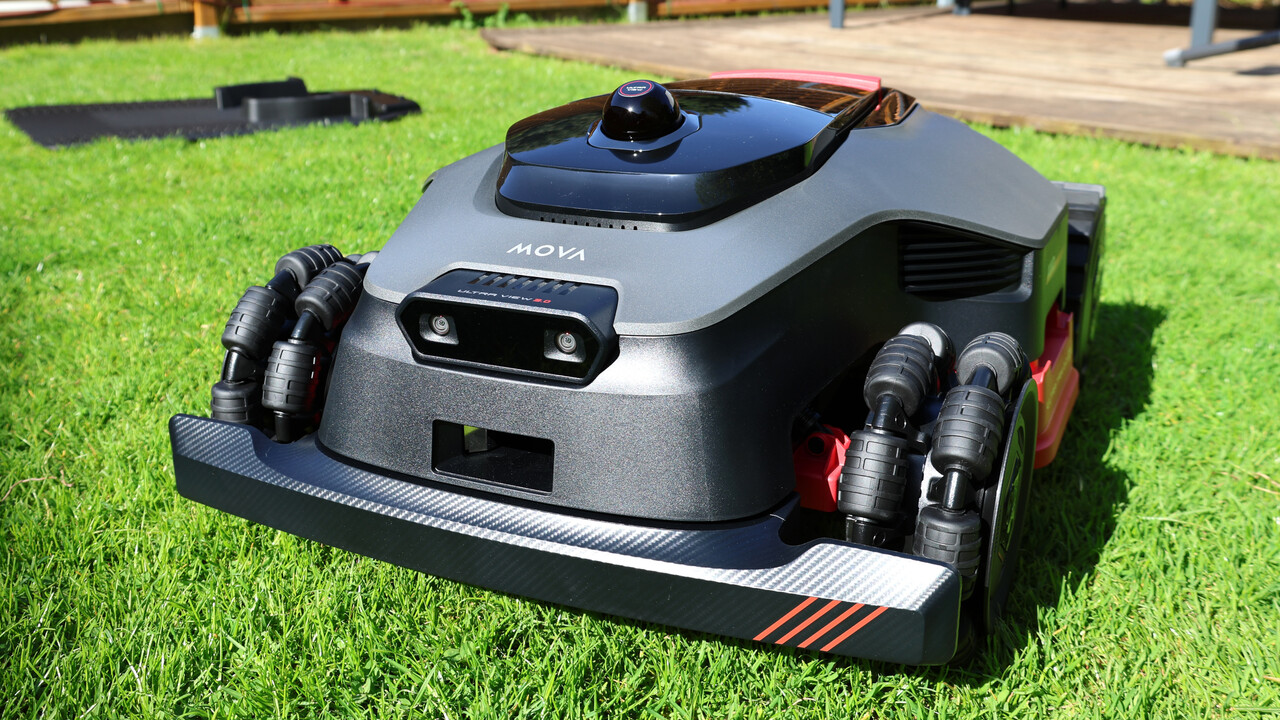

Das Fazit vorneweg
Ausgelegt für rund 1.000 m² bietet der Mova Lidax Ultra 1000 AWD eine Schnittbreite von 40 cm, um Flächen zügig fertigstellen zu können. An Ränder kommt der Rasenmähroboter bis auf rund 4 cm heran, da sich die gesamte Mäh-Aufhängung beim Kantenschnitt zur Seite bewegt und so den Abstand zum Rand verringert. Wie nah, hängt auch vom Verlauf der Kante ab. Mal sind es nur 3-4 cm, mal aber auch 6 cm oder mehr, wenn eine Kurve gefahren werden muss. Regelmäßige Nacharbeit an Rändern mit erhöhter Kante ist deshalb nötig.
Auch höheres Gras wirft der Mova Lidax Ultra 1000 AWD kraftvoll aus
Auch die Höhenverstellung erfolgt beim Mova Lidax Ultra 1000 AWD nicht über einen Drehregler am Gerät, sondern lässt sich per App einstellen und wird über Motoren automatisch angepasst. Stellen, die der Mähroboter ausgespart hat, beispielsweise weil Pflanzen zu tief über dem Rasen hängen, kann man im manuellen Modus mit dem Smartphone als Controller und Display jederzeit selbst nacharbeiten.
Mova Lidax Ultra 1000 AWD mit zwei Kameras und Lidar
Die Kehrseite all dieser Technik und Funktionen ist zweifellos die Größe des Mova Lidax Ultra 1000 AWD. Zwar geht er mit Abmessungen von rund 74 × 53 × 32 cm und einem stattlichen Gewicht von rund 24 kg auf einem 1.000-m²-Grundstück immer noch problemlos unter, aber für kleinere Gärten oder Flächen mit vielen Hindernissen und vor allem für Engstellen ist er nicht optimal. Im Test konnte er ein schmales Rasenstück mit einer Breite von 75 cm weder passieren noch mähen. Bei der Einrichtung abgefahren, wird es vom Mähroboter anschließend aus der Karte entfernt und nicht mehr beachtet. Ein weiteres, auch nur knapp 60 cm breites Rasenteilstück, aus dem rückwärts wieder navigiert werden muss, lässt sich ebenso nur manuell mähen. Befinden sich viele Hindernisse auf dem Rasen, etwa Tischgruppen oder Bäume, wirkt der Mova Lidax Ultra 1000 AWD ob seiner Größe etwas schwerfällig beim Umkurven. Um möglichst wenig nacharbeiten zu müssen, kann man aber die Abstände, die der Mähroboter zu diesen Objekten einhält, reduzieren.

Darüber hinaus fielen im Test immer wieder Stellen auf dem Rasen auf, die trotz des Abfahrens der Rasenfläche in geraden Reihen nicht perfekt gemäht und höher als der restliche Rasen waren. Hier hat der Mähroboter einfach ein paar Zentimeter Lücke zwischen den Bahnen gelassen und dies auch später nicht automatisch korrigiert. Etwas Abhilfe schafft das Aktivieren eines Kreuz- oder Schachbrettmusters anstelle gerader Bahnen.
Zwei Messerteller auf schwebend gelagertem Mähdeck
Das schwimmende Mähdeck sorgt aber dafür, dass auch in Senken gemäht wird, in denen andere das Gras zu hoch stehen lassen und der Rasen auch bei Unebenheiten überall gleich lang geschnitten wird. Diese unabhängige Lagerung der Mähteller bieten gerade günstigere Modelle nicht. Auch die geringe Lautstärke des Mova Lidax Ultra 1000 AWD während des Mähvorgangs ist positiv zu verbuchen.

Zudem ist die automatische Erkennung und Anpassung des Rasenrands nach der initialen Kartierung verbesserungswürdig. Wird an einem Rand anfänglich beim Abfahren zu viel Platz gelassen, korrigiert der Mova Lidax Ultra 1000 AWD diese Lücke beispielsweise zu Rasenkantensteinen mit dahinter liegendem Beet nicht automatisch, sondern hält diesen Abstand auch zukünftig ein, so dass der Rand nicht optimal gemäht wird. Weiß man dies schon vor der Kartierung, kann man dies allerdings berücksichtigen und den Rand statt grob tatsächlich so genau wie möglich abfahren – andere Mähroboter passen die Karte in dieser Hinsicht jedoch besser automatisch an.

Darüber hinaus kann man beim Mova-Mäher derzeit nicht deaktivieren, dass er Pflanzen am Rand ignorieren und trotzdem den initialen Kantenschnitt vornehmen soll. So lässt er zu Rändern mit angrenzenden Pflanzen mehr Abstand als etwa die Modelle von Dreame und der Abstand zum Rand wird unter Umständen immer größer, wenn die Pflanzen wachsen. Über dem Rasen hereinragende Äste, die eigentlich unterfahren werden könnten, sorgen mitunter auch dafür, dass der Mova-Mäher den Rasen an dieser Stelle ignoriert. Auch wenn man bei der Kartierung bewusst über den Rasenrand hinaus etwa unter eine Hecke fährt, damit beim Mähen keine Kante stehen bleibt, wird dies vom Mäher anschließend ignoriert und es entsteht eine Rasenkante.

Und die vorderen Räder drehen sich bei Wendemanövern etwas zu wenig, was an engen Stellen, auf zu feuchtem Grund oder bei neu gesätem Rasen schnell dazu führt, dass Erde verschoben und Rasen herausgerissen wird. Das liegt auch an seinem hohen Eigengewicht, das er auf den Rasen bringt. Der eufy C15 (Test) führt beim Wenden ein deutlich besseres Manöver durch als der Mova Lidax Ultra 1000 AWD, das für ein besseres Ergebnis am Bahnende sorgt. Zudem lässt sich die Breite der gefahrenen Bahnen und somit eine Überlappung dieser nicht einstellen, etwa um einen schnelleren oder eben genaueren Schnitt zu erzielen. Für das vollständige Mähen von 300 m² benötigt der Mähroboter ungefähr 90 Minuten und verbraucht rund 30 Prozent seines Akkus. Allerdings ist die benötigte Zeit stark von der Form der Rasenfläche, der Anzahl der Hindernisse und der Steigung abhängig.

Gleichzeitig merkt man, dass Mova über Firmware-Updates ständig versucht Verbesserungen umzusetzen. Allerdings macht der Mähroboter auch mit aktueller Firmware in der Ladestation weiterhin Geräusche, die man im Umfeld des Roboters hört. Hierfür scheint eine Radverriegelung verantwortlich zu sein, die dauerhaft die Räder blockiert, damit der Mäher nicht wegrutschen kann. Auch die Leistungsaufnahme in der Ladestation, trotz geladenem Akku, ist mit 15 bis 20 Watt sehr hoch. Trennt man sie vom Strom, verliert der Mäher über Nacht nahezu seine gesamte Akkuladung.
