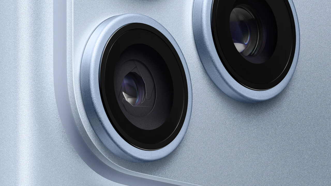

Beim iPhone 18 Pro (Max) komplettiert jetzt eine variable Blende das System, wenngleich sie in der Standard-Kamera-App nicht stufenlos angepasst werden kann. Apple erlaubt hier genau vier Positionen: Die neue Offenblende von f/1.48 sowie f/1.8, f/2.8 und f/4.0. Dabei ist f/1.8 die Standard­einstellung, von der ausgehend das iPhone – oder der Nutzer – die Blende öffnen oder schließen kann.

Tatsächlich passiert das aber, indem das iPhone die sechs Blendenlamellen ganz aus dem Objektiv zurückfährt, also wieder die native Apertur zum Einsatz kommt, die jetzt eben f/1.48 entspricht. Das 6,8-mm-Objektiv ist also salopp formuliert rund 0,8 mm oder rund 20 Prozent breiter geworden. Die Fläche der Öffnung steigt aber sogar mit dem Quadrat des Durchmessers, also um den Faktor 1,44. Apple spricht, mutmaßlich aufgrund weiterer Verbesserungen an der Kamera­konstruktion oder bei der Bildberechnung, sogar von 50 Prozent mehr Licht.

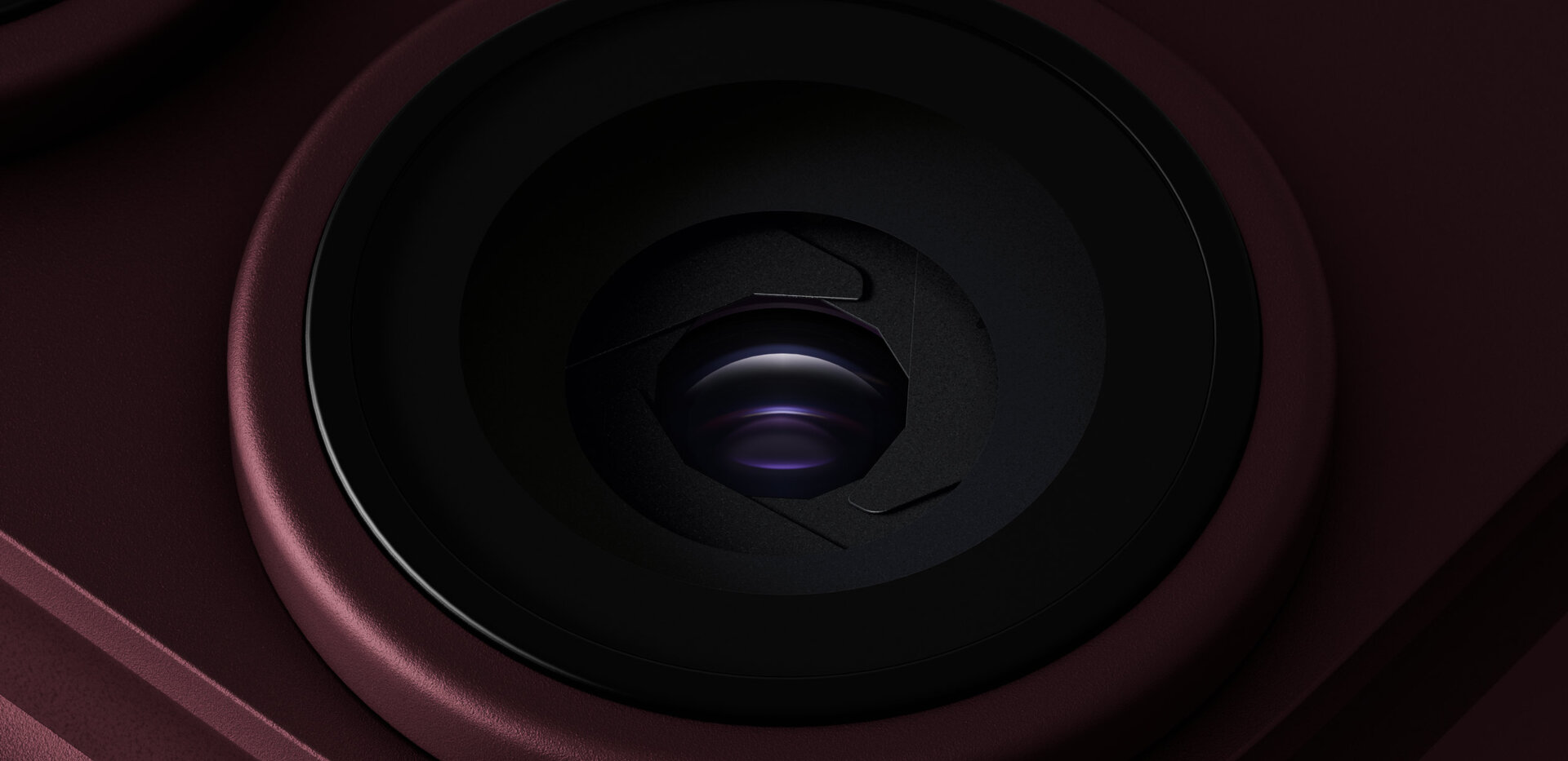

Die sechs verstellbaren Blendenlamellen der Hauptkamera
Die sechs verstellbaren Blendenlamellen der Hauptkamera (Bild: Apple)

Sechs Lamellen für Blendensterne
