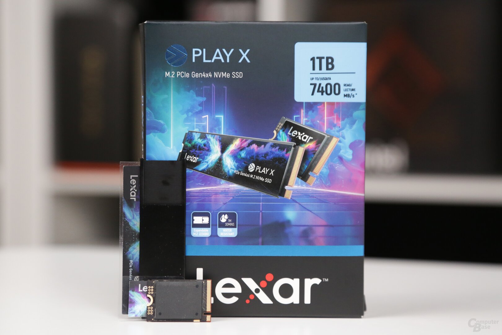

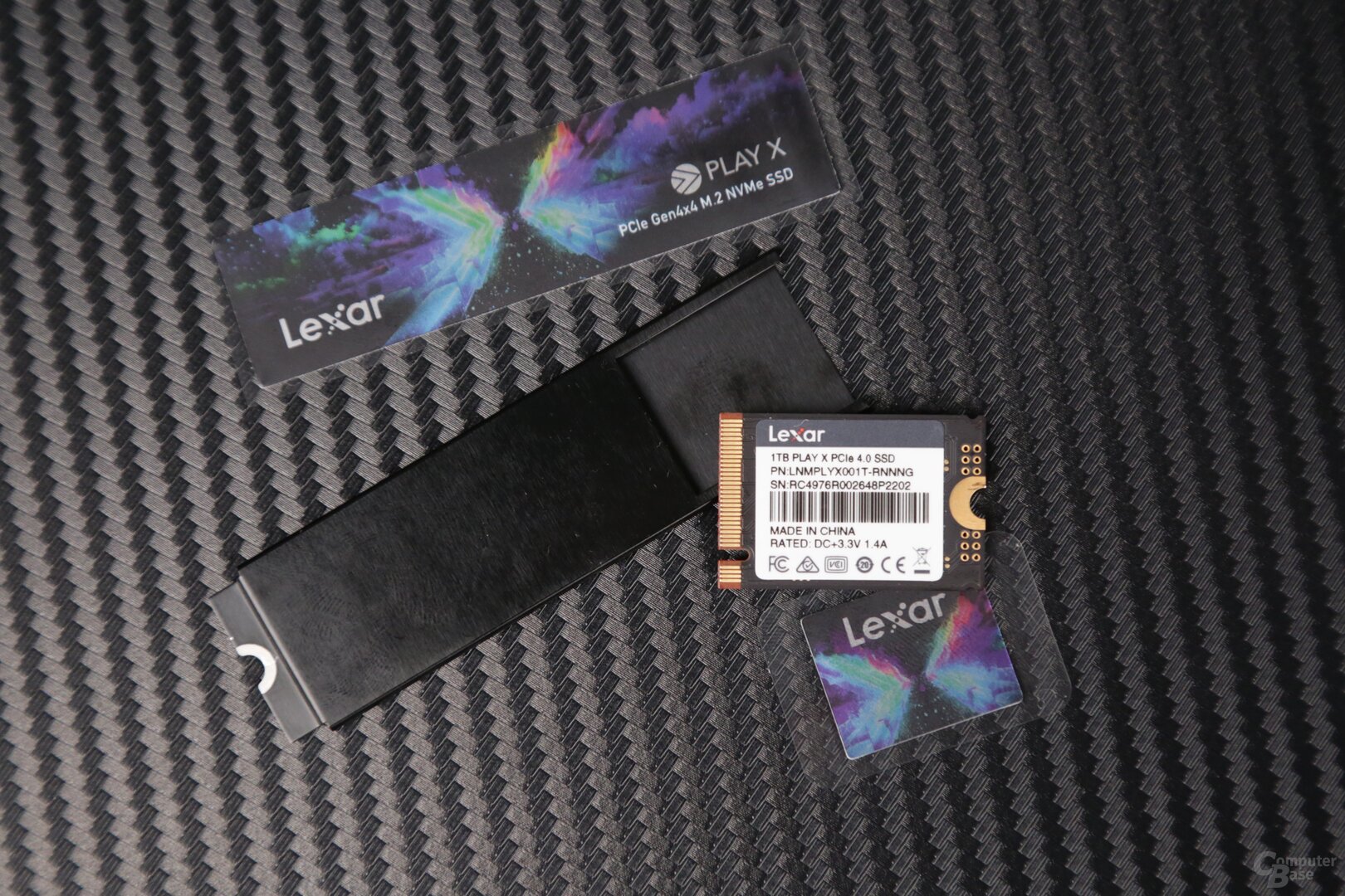

Lexar Play X SSD im Test: Die Mini-SSD und ihre Halterung für M.2 2280

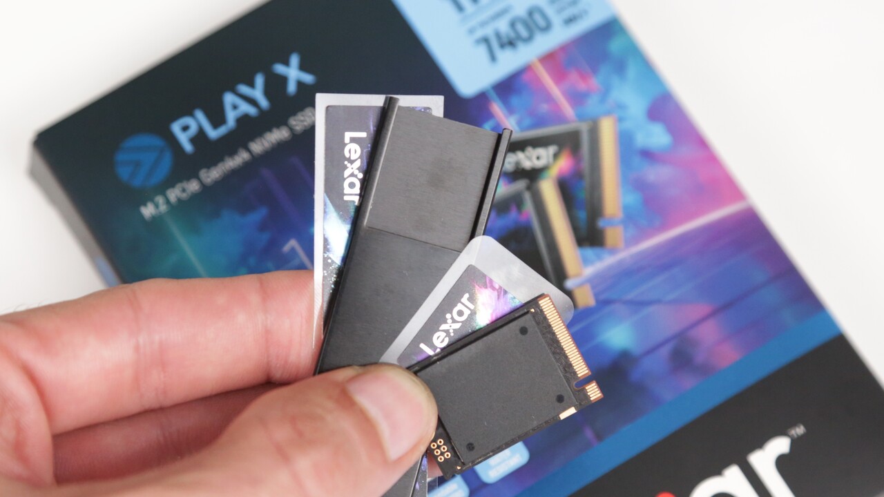

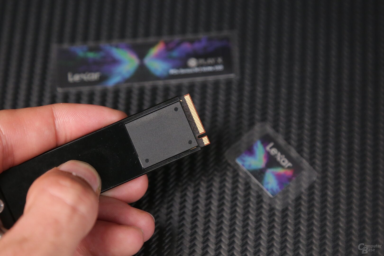

Lexar Play X SSD im Test: SSD in Halterung eingeschoben
Dieser winzige Unterschied sorgt erst dafür, dass mit der Lexar Play X nun gleichzeitig das viel geläufigere M.2-2280-Format bedient wird. Der Mini-SSD liegt nämlich ein Adapter-Rahmen aus Aluminium bei. Das kleine SSD-Modul wird dort eingeschoben und erhält dann die übliche Breite von 22 mm und die bei vielen PCs geläufigere Länge von 80 mm. Dieser Adapter soll zugleich noch eine gewisse Kühlfunktion besitzen.
Das Testmuster im Detail
Lexar hat der Redaktion die Play X SSD mit 1 TB Speicherplatz zur Verfügung gestellt. Die Serie umfasst weitere Modelle mit 512 GB und 2 TB. Die maximalen Transferraten für das 1-TB-Modell gibt der Hersteller mit 7.400 MB/s beim Lesen und 6.400 MB/s beim Schreiben an. Lesend agiert die SSD damit nahezu am Limit von PCIe 4.0 x4 als Schnittstelle des Datenträgers.
Da sämtliche Komponenten in einem Chip-Gehäuse stecken, das übrigens eine Schicht aus Graphen zur besseren Wärmeableitung besitzen soll, mussten sowohl der Controller als auch der NAND-Flash erst in Erfahrung gebracht werden. Lexar sagt, dass der 4-Kanal-Controller MaxIO MAP1602 zusammen mit 3D-TLC-Speicher genutzt wird. Der gleiche Controller steckt auch auf der beliebten Lexar NM790. Ob hier ebenfalls NAND-Flash von YMTC genutzt wird, beantworteten weder Lexar noch Tools.

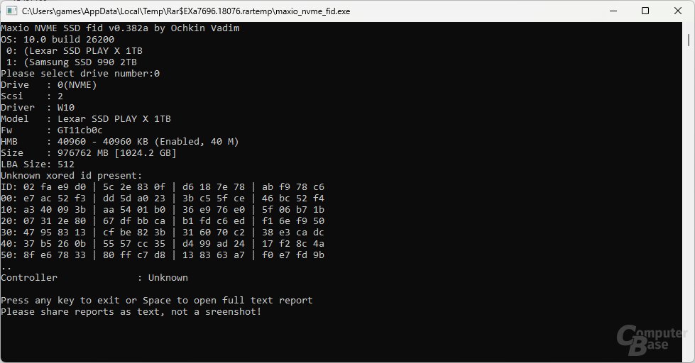

Lexar Play X SSD im Test: Tools erkennen den Speicher nicht

Das Interessante an der Lexar Play X ist ohne Frage das neue All-in-One-Package-Design, das andere Hersteller bisher nicht nutzen. Die umfangreichen Tests zeigen, dass das Konzept auch in der Praxis bisher reibungslos funktioniert. Praktisch ist auch die Möglichkeit, aus der Mini-SSD das vollwertige M.2-2280-Format zu machen, denn längst nicht jedes Mainboard bietet Montage-Vorrichtungen für M.2 2230. Andersherum passt die kleine SSD auch in sehr kompakte Systeme. Hier bleibt man also flexibel.
Bei der Leistung gibt es allerdings im besten Fall nur solides Mittelmaß. Es offenbarten sich zudem Schwächen beim Kopiertest und vergleichsweise hohe Latenzen. Andere SSDs mit dem gleichen Controller sind schneller unterwegs – ein Beispiel aus gleichem Hause ist die Lexar NM790, die inzwischen einen baugleichen Nachfolger in Form der Lexar M7 besitzt.
Sehr positiv fallen wiederum die Leistungsaufnahme und die Temperaturen auf. Einen Kühler braucht es bei der Lexar Play X nicht. Wird die SSD mit einem Mainboardkühler bestückt, klappt die Wärmeableitung ausgezeichnet. Letztlich trägt dazu die geringe Leistungsaufnahme bei, die auch unter Last unterhalb von 5 Watt bleibt. Nur wenige SSDs dieser Leistungsklasse sind noch sparsamer unterwegs.
