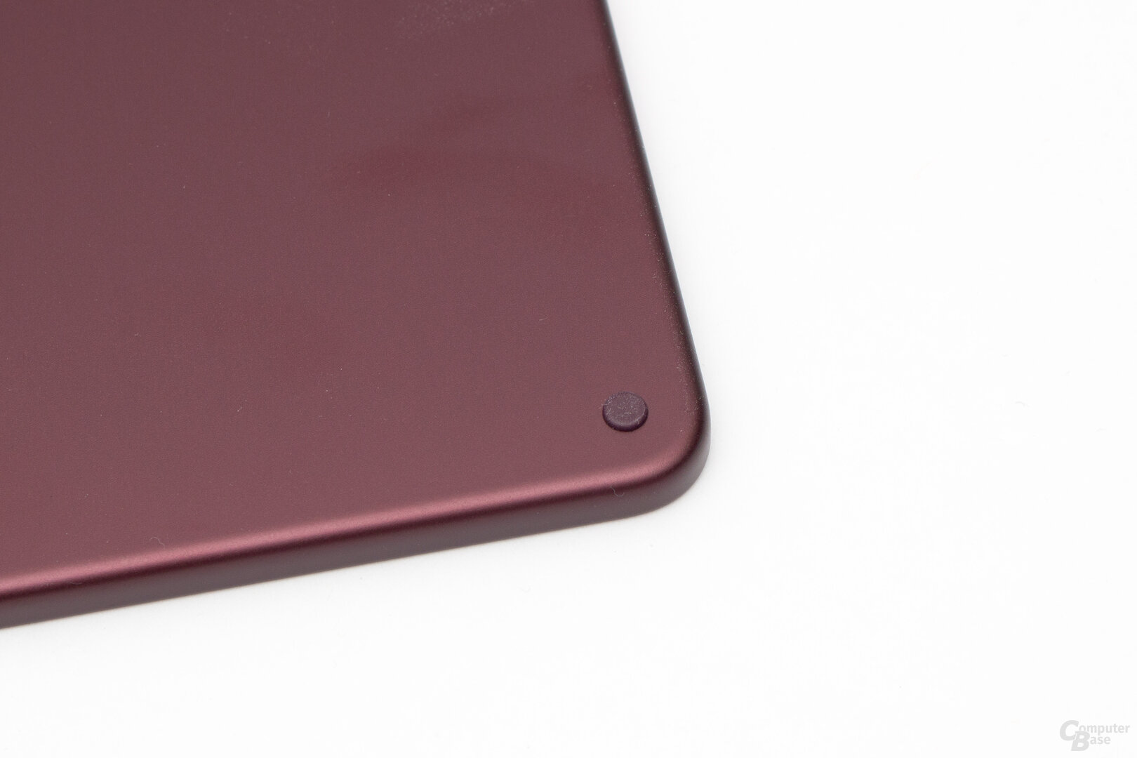

Kleine Gumminoppen verhindern beim Scribe Colorsoft das Rutschen auf glatten Flächen

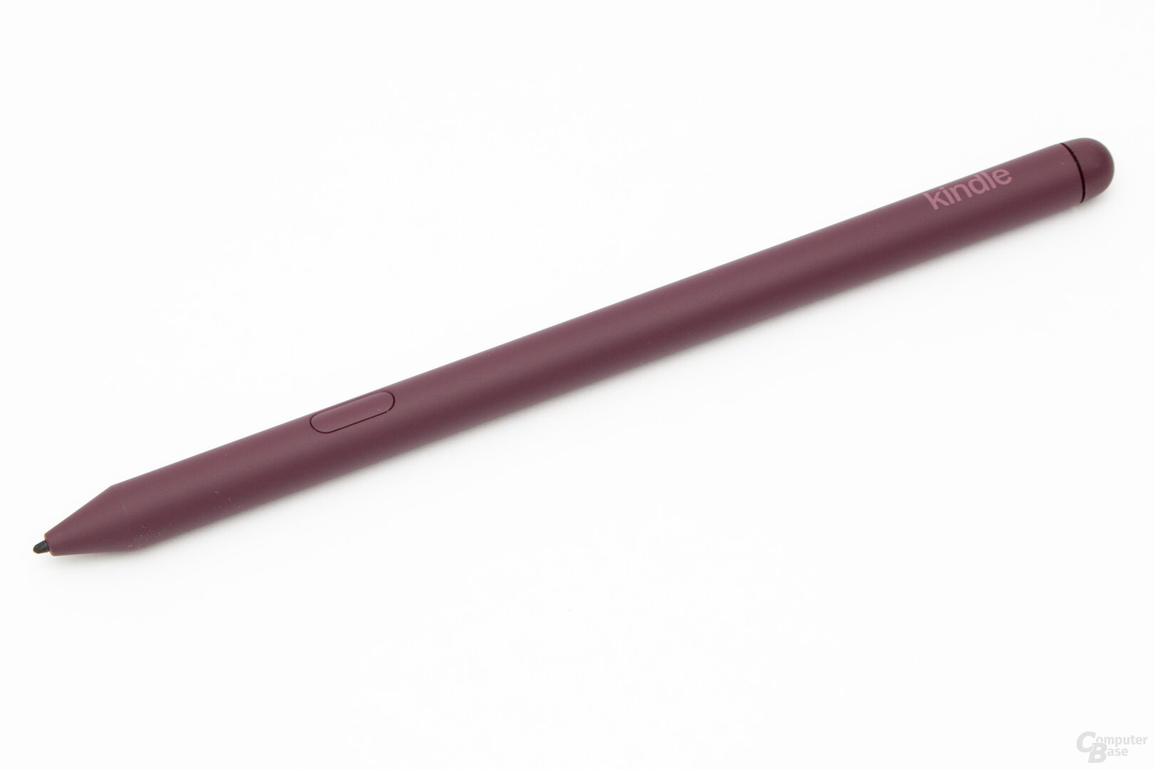

Der Stift liegt auch bei der neuen Generation erneut gut in der Hand und bietet wie gewohnt 4.096 Druckstufen. Amazon liefert mittlerweile allerdings nur noch die erweiterte Variante mit integrierter Radierfunktion am oberen Ende aus, während der zuvor erhältliche günstigere Einstiegs-Stylus nicht mehr angeboten wird. Für den kleinen Taster am Stift stehen zudem weiterhin eine Reihe von festgelegten Funktionen zur Auswahl.
Am Stylus hat sich bis auf die Farbe nichts geändert

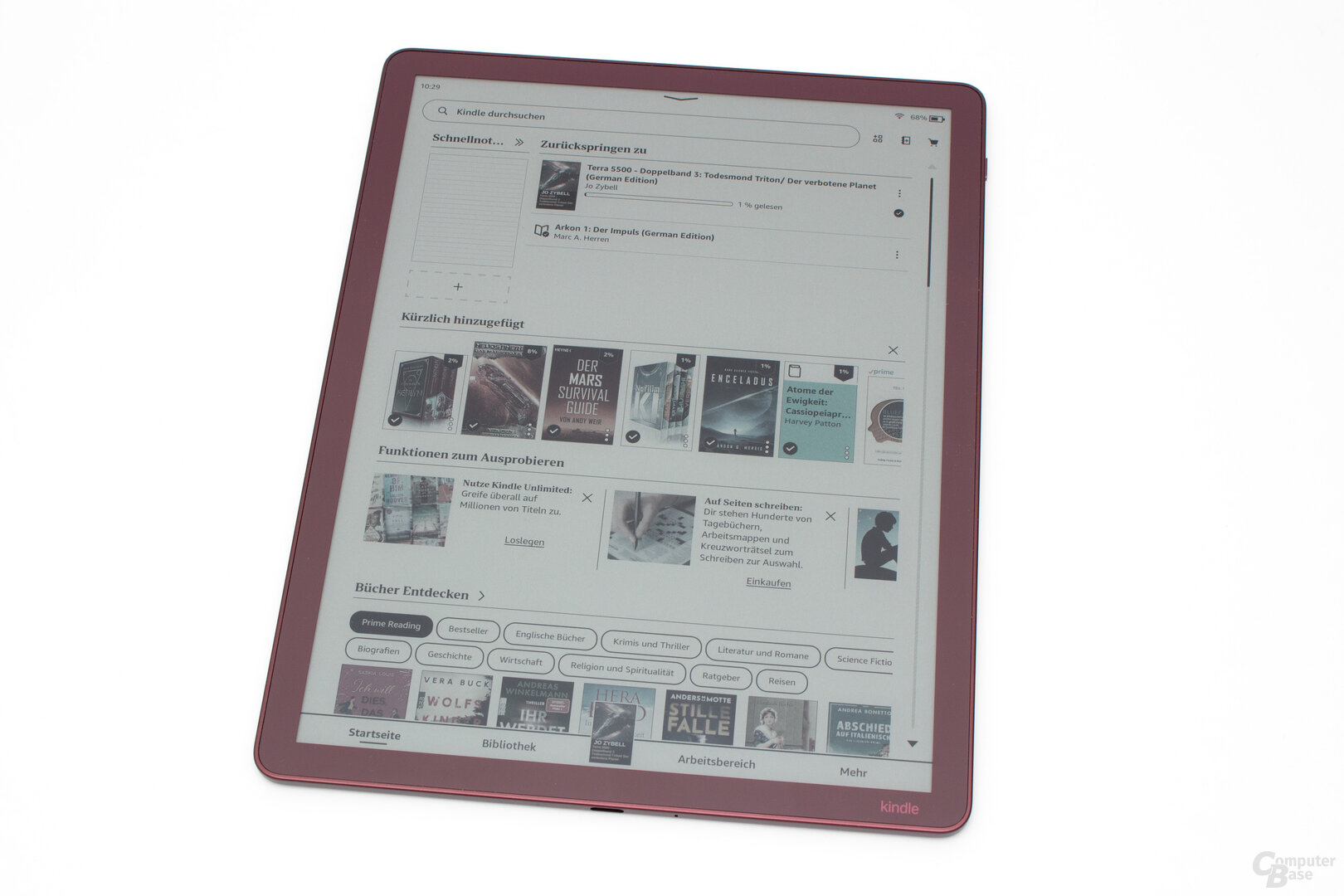

Die ersten Verbesserungen für den produktiven Einsatz sind bereits direkt nach dem ersten Einschalten des Scribe Colorsoft mit dem überarbeiteten Startbildschirm aufgefallen, bei dem Notizen, Dokumente und natürlich auch Bücher deutlich stärker in den Vordergrund rücken. Diese lassen sich über den neuen und unten angebrachten Reiter „Arbeitsbereich“ nun beispielsweise projektbezogen organisieren, wodurch sich Recherche-Sammlungen oder Unterrichtsmaterialien einfacher zusammenstellen lassen.
Ein Schwerpunkt von Amazon liegt dabei auf dem schnellen Festhalten digitaler Notizen, wobei die sogenannten „Schnellnotizen“ einen besonders schnellen Einstieg ermöglichen sollen. Allerdings handelt es sich hierbei eher um eine Verknüpfung zu den eigentlichen Notizen, anstatt Gedanken direkt auf dem Startbildschirm erfassen zu können. So muss zum Beschreiben das virtuelle Blatt erst aufgerufen werden. Die gemachten Notizen sind hingegen im Anschluss auch auf dem Startbildschirm zu lesen. Alleine bereits durch diese kleine Änderung wirkt der neue Scribe stärker wie ein Arbeitsgerät und weniger wie ein überdimensionierter E-Book-Reader.
Der neue Homescreen soll Nutzer produktiver machen, besitzt aber noch viel Werbung

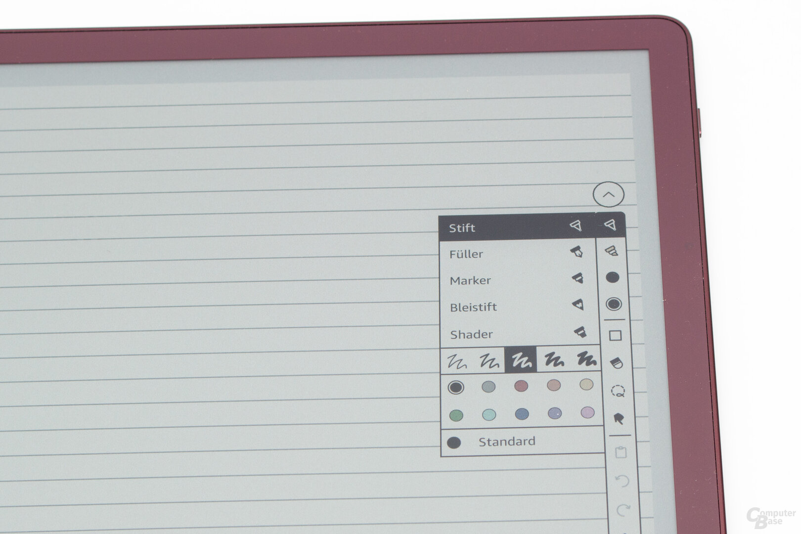

Daneben gibt es auch kleinere, weniger auffällige Neuerungen, die die Arbeit mit dem Scribe Colorsoft erleichtern. Dank der Farbdarstellung können Textstellen nun mit bis zu zehn Stiftfarben und fünf Textmarker-Farben hervorgehoben werden, wodurch eine deutlich feinere Unterteilung möglich wird. Nachteilig bleibt allerdings, dass Amazon die verfügbaren Farben weiterhin fest vorgibt.
Text kann jetzt auch farbig markiert werden, wobei Amazon die Farben vorgibt

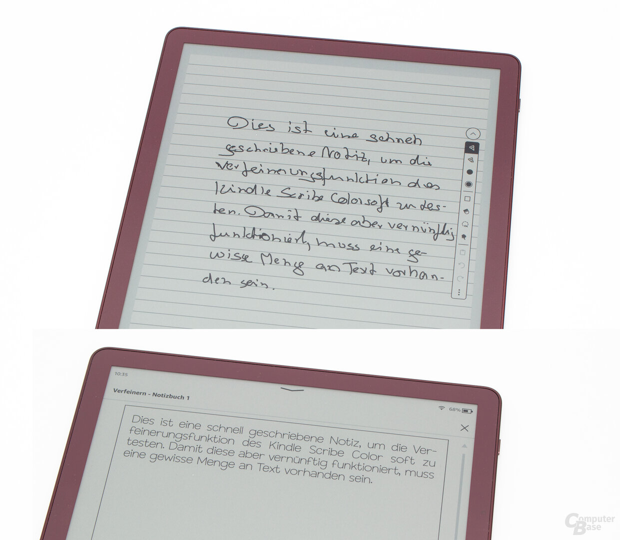

Mit „Geschriebenes verfeinern“ bietet Amazon eine viel beworbene Funktion, welche noch so schnell hingekrakelte Notizen in lesbare Zeilen umwandeln soll. Dies funktioniert allerdings nur bei Notizbüchern mit mehreren Seiten, zu kurze Notizen werden beim Optimierungsvorgang hingegen lediglich mit der Meldung zurückgegeben, dass „leider etwas schiefgelaufen“ sei. Eine genauere Angabe zur Ursache des Problems, etwa eine zu geringe Textmenge, wäre an dieser Stelle sicherlich hilfreicher gewesen.
Die Verfeinerung von handgeschriebenen Texten funktioniert gut – wenn auch mit kleinen Fehlern, die sich nachträglich aber nicht korrigieren lassen
Darüber hinaus handelt es sich hierbei nicht um eine klassische Texterkennung. Der erkannte Inhalt wird stattdessen in einer von vier verfügbaren Schreibschriften in das Notizbuch übertragen, kann anschließend jedoch nicht weiter bearbeitet werden. Ziel der Funktion ist somit ausschließlich eine bessere Lesbarkeit, nicht jedoch die Weiterverarbeitung oder nachträgliche Bearbeitung des Textes.
Zudem müssen die Notizbücher zuvor mit dem Amazon-Konto synchronisiert werden, was in der Regel nach jedem Verlassen des Notizbuchs automatisch geschieht. Alternativ kann der Abgleich auch manuell angestoßen werden.
Die Funktion besitzt allerdings auch ihre Grenzen und stellt kein Wunderwerk dar. Ab einem gewissen Punkt gelingt es dem System nicht mehr, einzelne Zeichen zuverlässig zu erkennen. In solchen Fällen wird der Text ohne Rückfrage oder Korrekturmöglichkeit in der erkannten, oftmals fehlerhaften Form gespeichert. Eine nachträgliche Änderung ist dabei nicht möglich.

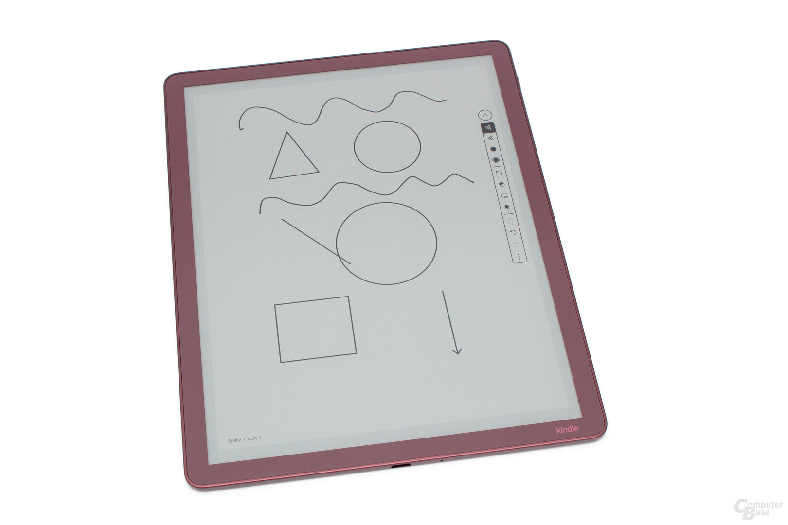

Was hingegen funktionierte, war die „Smart Shapes“-Funktion, mit der handgezeichnete Kreise, Dreiecke, Rechtecke oder Pfeile automatisch zu sauberen Formen korrigiert werden, was sich insbesondere bei schnell erstellten Diagrammen oder Infografiken als hilfreich erweisen kann. Dafür reicht es aus, diese zu zeichnen, wobei die Form geschlossen werden muss. Dann reicht es aus, den Stift an einer Stelle ein bis zwei Sekunden gedrückt zu halten und das System wandelt das Gezeichnete zu einer entsprechenden Form um, die später noch verlustfrei vergrößert oder mit einer anderen Farbe versehen werden kann.
Die Erkennung von geometrischen Figuren funktioniert sehr gut – mehr als vier Ecken werden derzeit aber nicht erkannt
