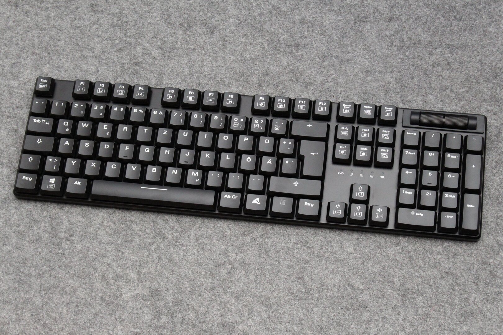

Flach, mechanisch, bezahlbar, das war das Erfolgsrezept der ersten PureWriter-Tastatur von Sharkoon. Sie bot im Prinzip alles, was man von einer Tastatur wollte. Die Neuauflage des Budget-Tipps, die W100, will dort anknüpfen und das Erfolgsrezept leise fortführen. Wie gut das im aktuellen Marktumfeld gelingt, klärt der Test.
Sharkoon hat bei Tastaturen bislang ein gutes Händchen beim Setzen sinnvoller Schwerpunkte gezeigt. Im Prinzip zeigt sich das erneut bei der PureWriter W100. Allerdings nur im Prinzip. Die neue Flachtastatur schrammt um einen Punkt an der Empfehlung vorbei.

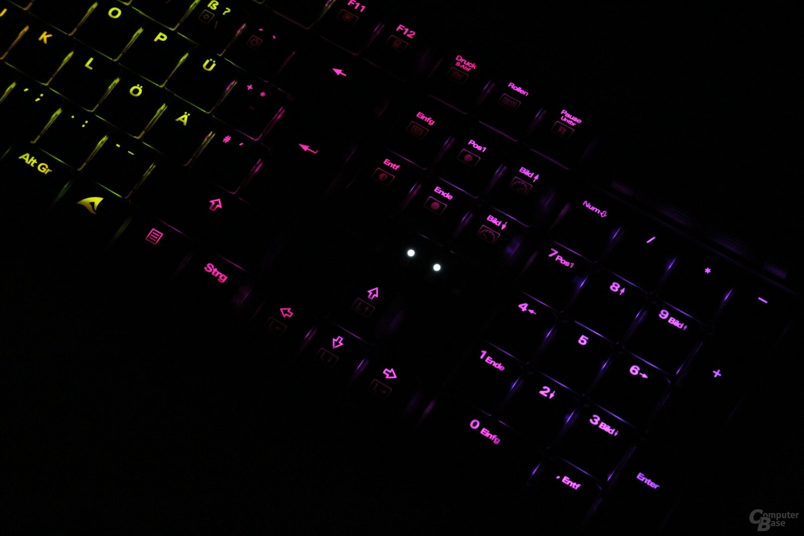

Die Beleuchtung weist die Tastatur ebenfalls als Budget-Produkt aus. Sie leuchtet ausreichend hell, wer sein Ohr dichter in Richtung der Tastatur hält, kann jedoch vor allem bei der Nutzung von Lichteffekten in gänzlich stiller Umgebung ein leichtes Summen wahrnehmen. Im Sitzabstand bleibt die Tastatur unhörbar. Für den Preis kann man damit arbeiten.
Mit den LEDs, die die Statusinformationen anzeigen, lässt sich allerdings kaum arbeiten. Sie sind zu hell und überblenden beim Blick in Richtung der Tastatur, erst recht bei deaktivierter Beleuchtung. Auch das ist fast schon typisch für Budget-Produkte, nur deutlich störender.

Status-LEDs stechen aber hervor

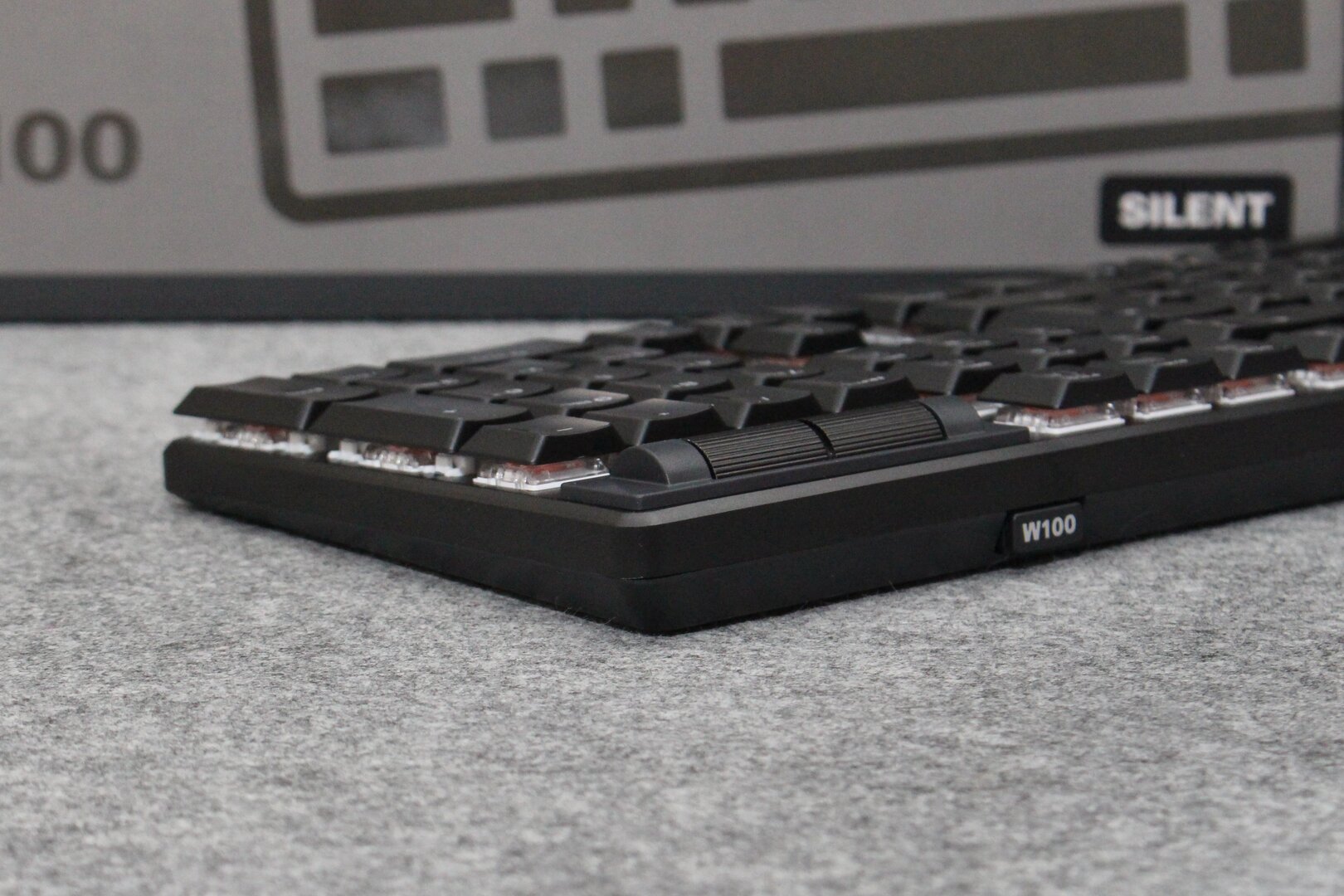

Der Drehregler passt von der Höhe perfekt
Ladeanschluss und Power-Schalter lassen sich leicht finden
Alltag: Gute Voreinstellung
Aufgrund leiser, weicher Anschläge erweist sich die W100 als komfortabler Alltagsbegleiter. Der Drehregler fügt sich in das Bild ein. Er liegt auf Höhe der umliegenden Tasten und kann damit bequem betätigt werden. Zusatzfunktionen verteilt Sharkoon sinnvoll, statische RGB-Beleuchtung aktiviert die Tastatur über einen Extra-Hotkey. Ablenkendes Blinken gehört schnell der Vergangenheit an. Zumindest fast.

Sharkoon hat bei Tastaturen bislang ein gutes Händchen beim Setzen sinnvoller Schwerpunkte gezeigt. Im Prinzip zeigt sich das erneut bei der W100. Allerdings nur im Prinzip. Die neue Flachtastatur schrammt um einen Punkt an der Empfehlung vorbei.
Dieser eine Punkt sind die Status-LEDs. Sie sind zu hell, stechen ins Auge. Je nach individuellen Empfindlichkeiten kann man sich damit möglicherweise irgendwie arrangieren oder Nummernblock und Co. ausschalten – aber der Sinn kann das nicht sein.
Fazit: Die W100 verfehlt eine Empfehlung um einen Punkt
Dieses Missverhältnis fährt dem Rest des Eingabegeräts ziemlich in die Parade. Zum Preis einer besser ausgestatteten Rubberdome-Tastatur liefert Sharkoon nämlich eine mechanische, überlegene Alternative. Gedämpfte Anschläge, präzisere Eingaben und die geringe(re) Lautstärke verbinden sich mit ordentlichem Layout zu einem überzeugenden Konzept.
Wen die LEDs nicht schrecken, kann getrost zugreifen. Für aktuell 60 Euro ist sie bis auf diesen einen Punkt ein tolles Eingabegerät. Ansonsten erweist sich je nach Anforderungsschwerpunkt entweder eine OfficePal KB70W (Test) aus gleichem Hause oder Logitechs K950 (Test) als die bessere Alternative.
