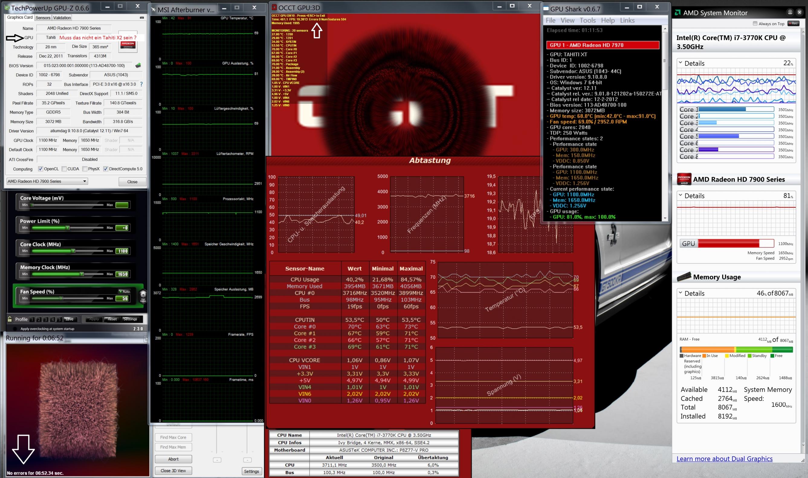

hab ein problem mit meiner neuen Asus Radeon HD 7970 Matrix Platinum Edition, ist das normal ? oder is die GRAFIKKARTE defekt ?

sieht irgendwie doch eher nach nem simplen grafikfehler aus. entweder treiberseits oder etwas am game das mal weggepatcht wird.
bei einem defekt, beispielsweise am vram der grafikkarte, saehe das sicher uebler aus. aber wer weiss...
Sofern der Fehler nur bei dem Spiel auftritt, würde ich meinem Vorredner zustimmen, ansonsten wäre meine erste Vermutung: Speicher der GK überhitzt/defekt.
treten bei anderen spielen auch solche probleme auf?
ich denke auch eher dass es ein grafikfehler ist. wahrscheinlich nach einem patch oder bei einem neuen grafiktreiber behoben.
Hatte das gleiche Phänomen bei 2 anderen Matrix Platinums, versuch mal die Taktraten runterzuziehen.
Ich vermute, dass ASUS den RAM viel zu hoch laufen lässt oder aber zu wenig Spannung anliegt.
Takte meine momentan mit dem MSI Afterburner und seitdem keine Artefakte mehr. :freak:
Also für mich sieht das nach einem Hardwarefehler aus, bzw. VRAM Fehler. Versuche mal die Speichertaktung etwas runterzusetzen und schau, ob die Fehler immer noch auftauchen. Wenn dem so ist, solltest du reklamieren.

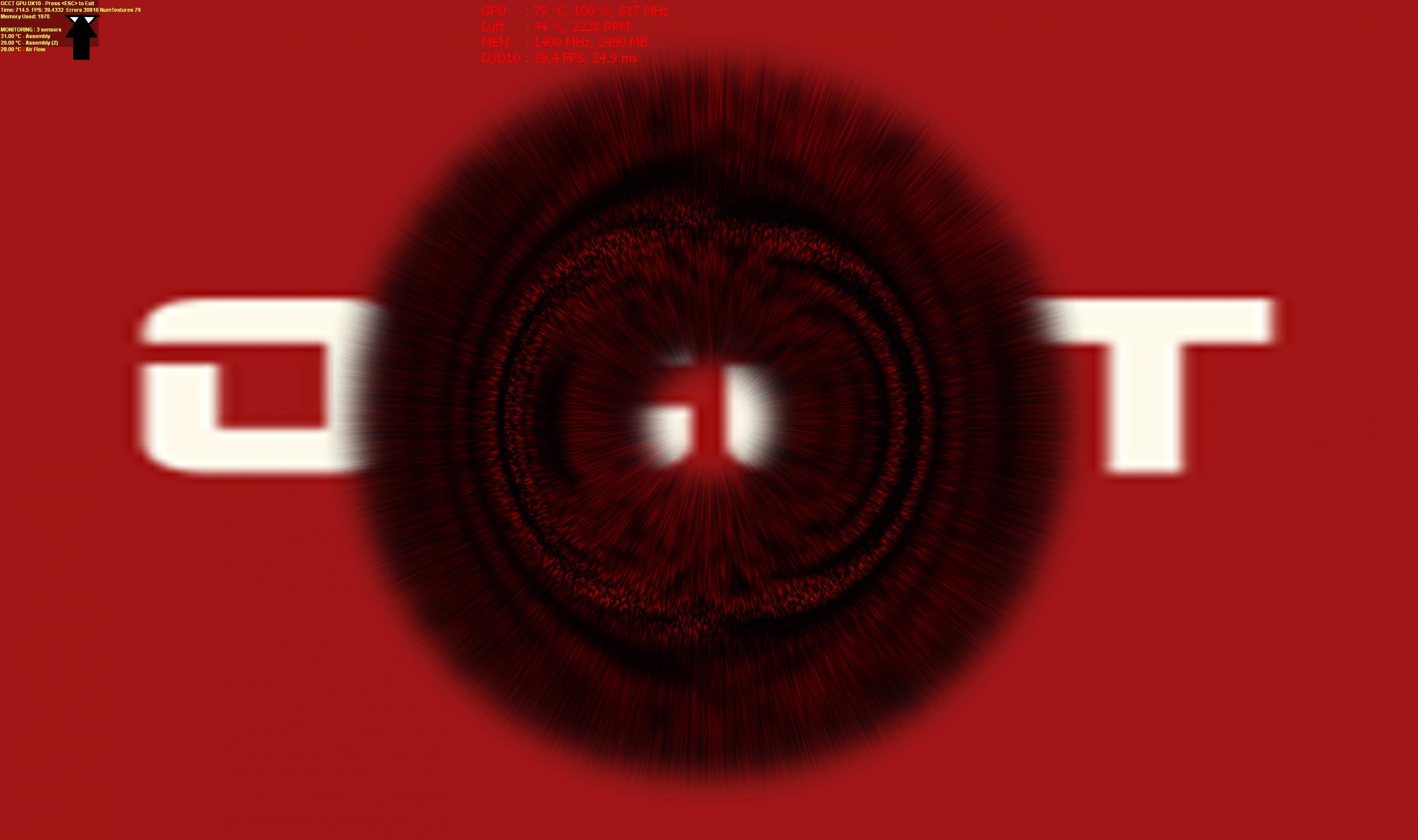

imgame test von 1std kamm keiner der ersten 2 error wieder aber test video 3 zeig das es nicht 100% wieder geht und normal ist es ja auch nicht das ich runtertakten muss

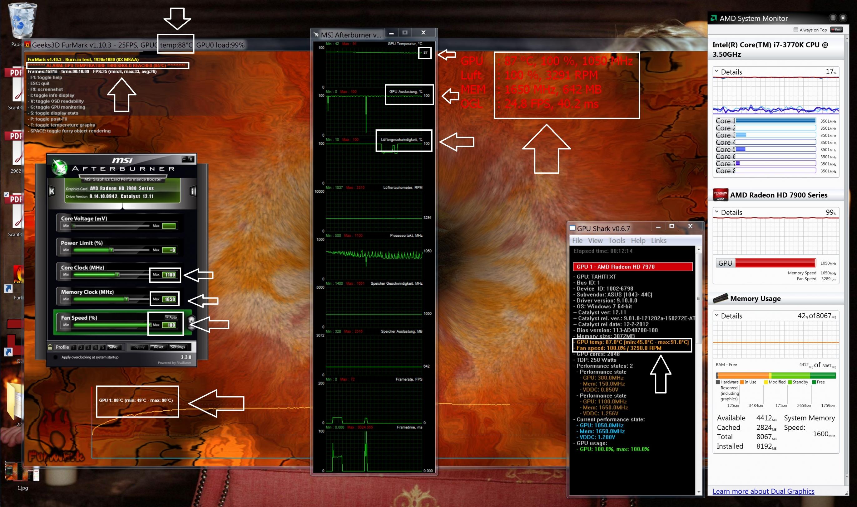

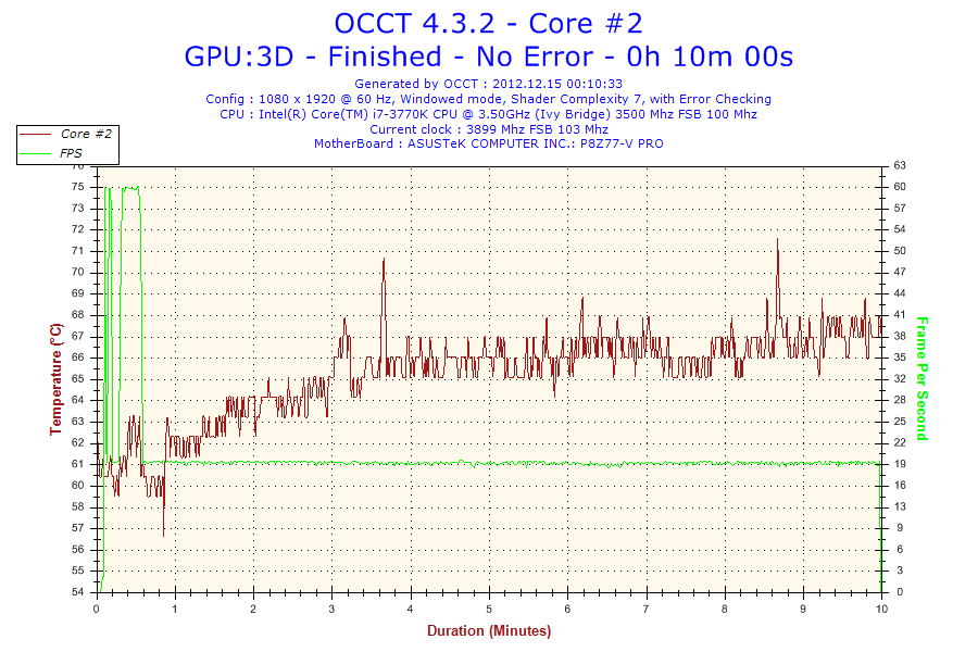

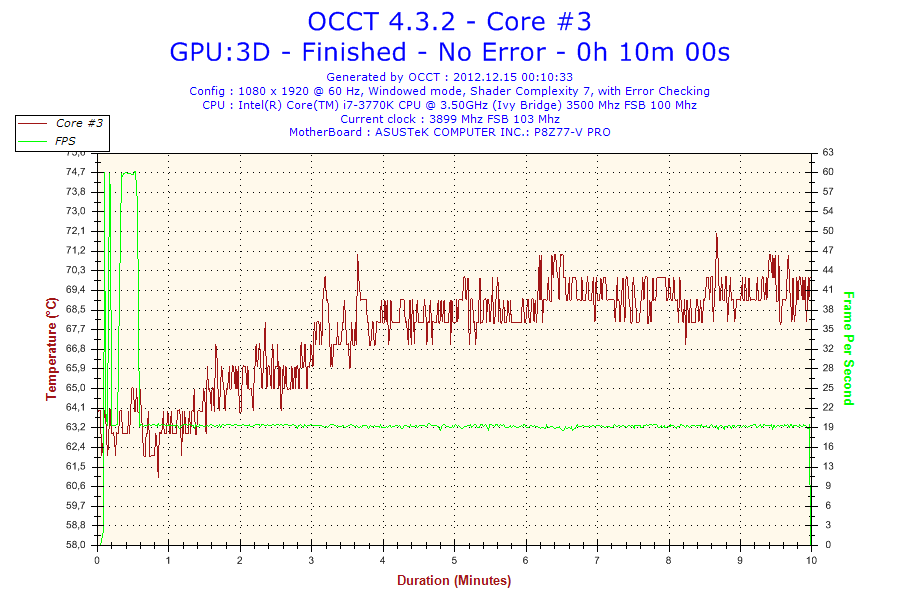

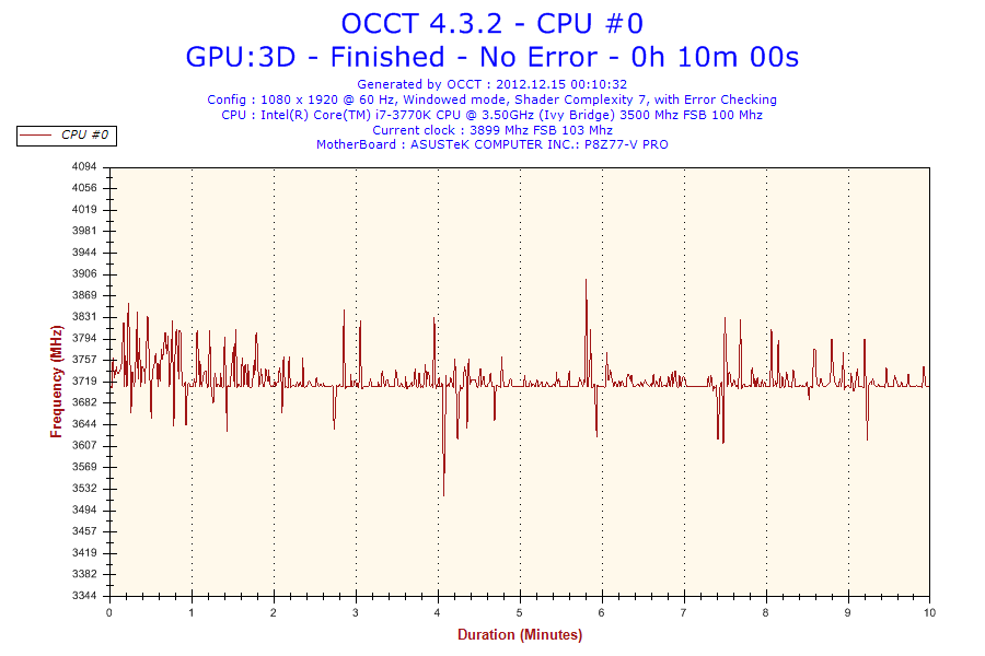

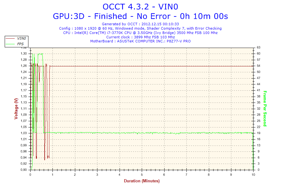

kennt ihr kein test program wo ich mal die grafikkarte testen kann z.b. Prime95 für CPU ??

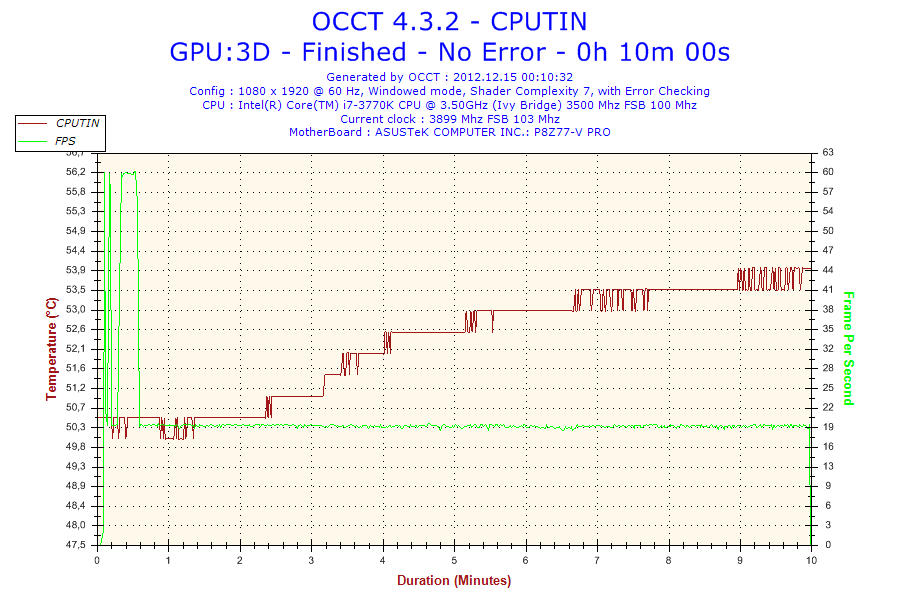

Tests mit FurMark, OCCT, ATITool was meint ihr da zu ?

ach und noch was auf bild 2 müsste es nicht ein Tahiti XT2 sein ???

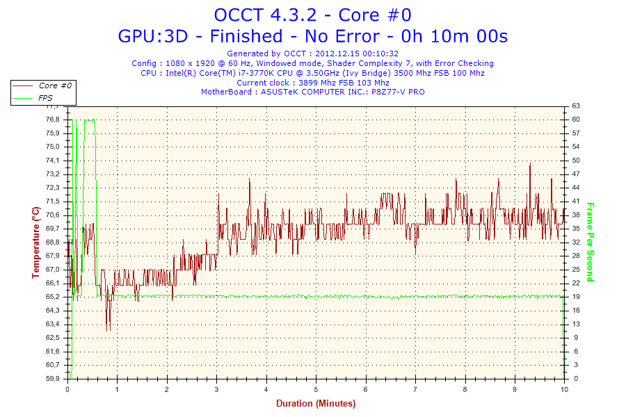

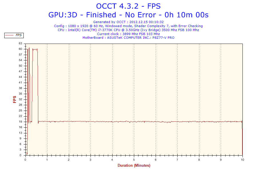

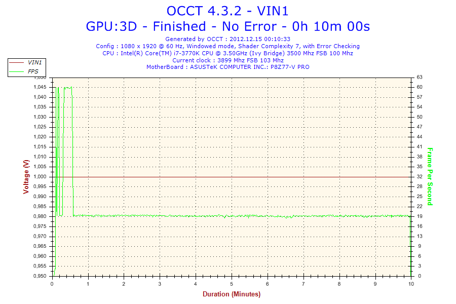

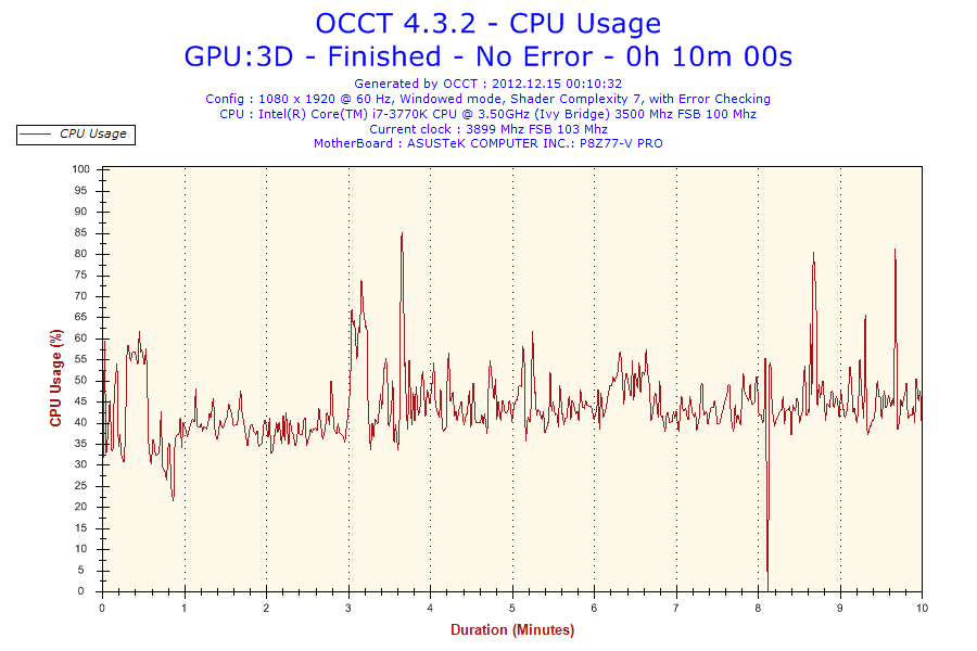

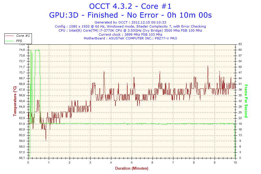

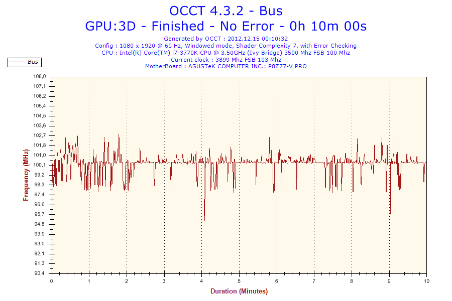

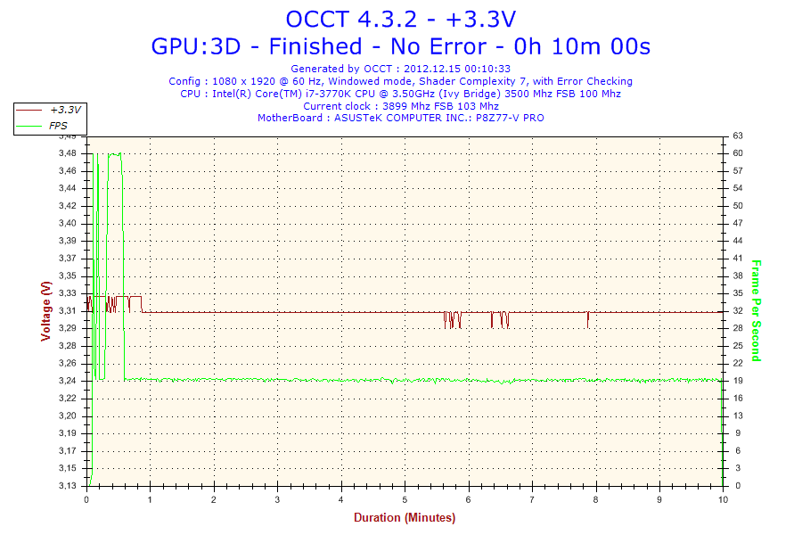

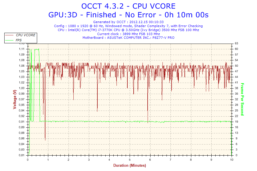

2.jpg03.jpg2012-12-15-00h10-CpuUsage-CPU Usage.png2012-12-15-00h10-FPS-FPS.png2012-12-15-00h10-Frequency-Bus.png2012-12-15-00h10-Frequency-CPU #0.png2012-12-15-00h10-Memory Usage-Memory Used.png2012-12-15-00h10-Temperature-Core #0.png2012-12-15-00h10-Temperature-Core #1.png2012-12-15-00h10-Temperature-Core #2.png2012-12-15-00h10-Temperature-Core #3.png2012-12-15-00h10-Temperature-CPUTIN.png2012-12-15-00h10-Voltage-+3.3V.png2012-12-15-00h10-Voltage-+5V.png2012-12-15-00h10-Voltage-CPU VCORE.png2012-12-15-00h10-Voltage-VIN0.png2012-12-15-00h10-Voltage-VIN1.png2012-12-15-00h10-Voltage-VIN4.png2012-12-15-00h10-Voltage-VIN6.pngOCCT Error.jpg

Wenn ich es nicht gelesen hätte, dann würde ich sagen, Du hast Deine Graka zu hoch getaktet. Ich nehme an, das die Karte den Takt nicht schafft. Entweder RAM oder GPU, wobei ich stark auf GPU tippen würde.
Die Umdrehung der Lüfter (3000 U/min) ist das unter Last normal?
Zu Deiner ursprünglichen Frage im Eröffnungspost. NEIN das ist definitiv nicht normal! Und wenn Deine Karte so orginal ausgeliefert wurde, dann kannst von einem defekt ausgehen.

Sieht ganz klassisch nach zu hohem Takt bzw. Temperatur aus. Und gerade bei BF3 sieht man das es auf allen Monitoren ist. Da dort die Fehler von einem Monitor in den Anderen übergehend sind, kann ich nicht an einen Pixelfehler glauben. Außerdem wären dann alle Drei defekt. Das wäre ja so, als würden Dir beim Auto drei Reifen gleichzeitig platzen. :-P sehr unwahrscheinlich.

Das ist definitiv die Graka. Sie läuft nicht mit dem "Werks-OC". Du wirst sehen, wenn du den GPU-Takt auf <1000MHz senkst wirst du die Grafikfehler nicht haben. Ich bekomme mit meiner Karte solche Artefakte, wenn ich meinen GPU-Takt auf 1200MHz anhebe und gleichzeitig die Chip-Temperatur auf >78°C ansteigt. Ich konnte jedoch meine Gehäuselüftung soweit optimieren, das die Karte jetzt kühler bleibt.
Ein deiner Stelle würde ich die Karte umtauschen....
P.S.: Das GPU-Z nur Tahiti (ohne XT2) anzeigt ist normal ;)
