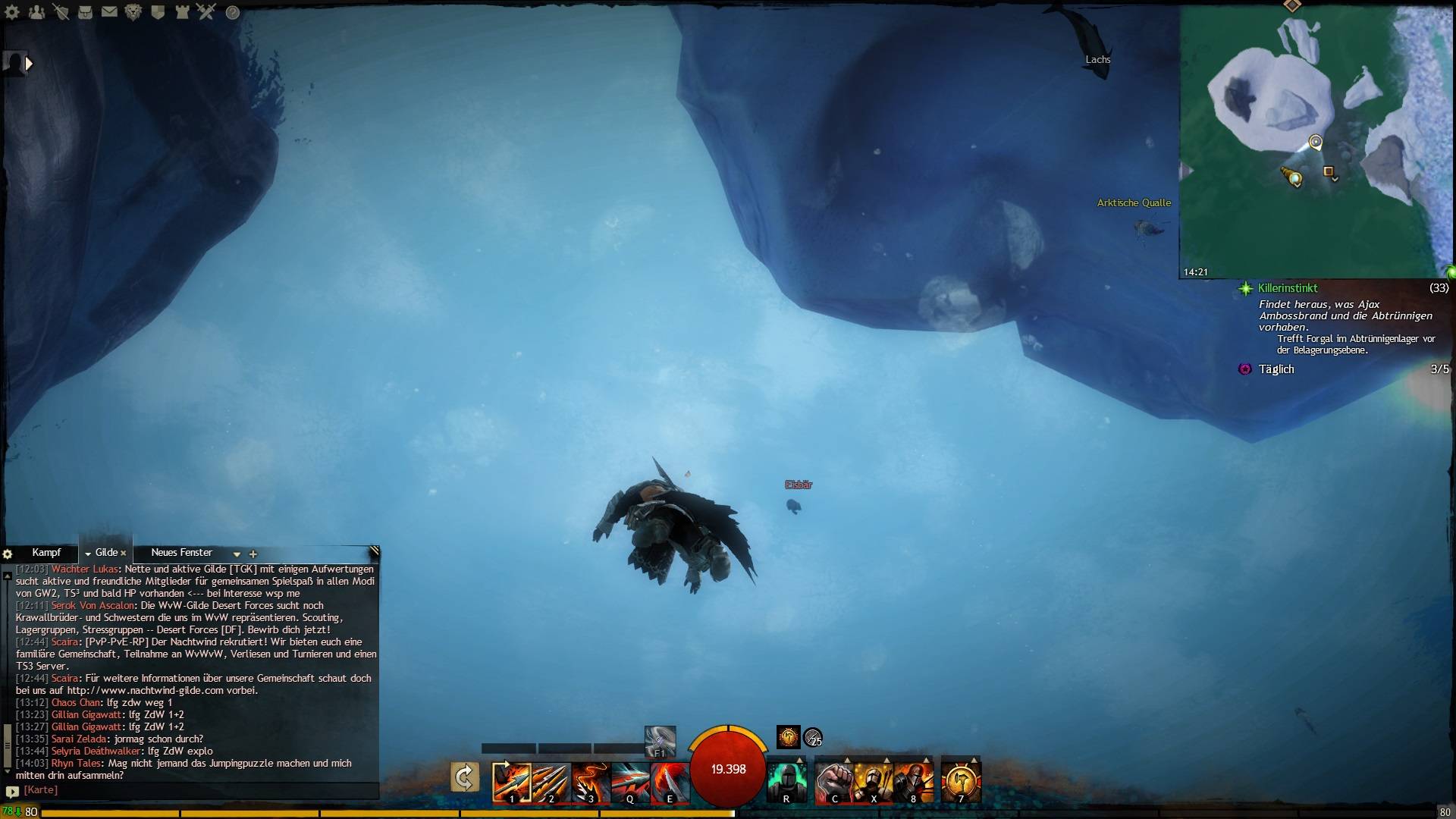

Huhu,
ich habe folgendes Problem und zwar sehe ich des öfteren Streifen in Spielen sobald ich mich Unterwasser befinde oder in den Himmel schaue.
Bei folgenden Bild kann man denke ich ganz gut erkennen was ich meine, da sind vorallem in der Linken oberen Ecke und in der Rechten unteren Ecke die Streifen gut erkennbar:
Woran kann das liegen, und kann ich da gegen etwas unternehmen?
mfG
Valdaran

Nur in GW2 oder in alles Spielen?
Bei allen Spielen, z.b. bei Far Cry 3 macht sich der Fehler stark am Nachthimmel bemerkbar.

Sieht nach Banding aus. Es kommt besonders in Erscheinung, wenn ein Farbübergang über nur wenige Farbabstufungen dargestellt wird, z. B. eben an einem durchgehend blauen Himmel.
Farbtiefe steh im Control Panel von Nvidia auf 32 Bit, was anderes kann ich auch garnicht einstellen.
Sofern kein Banding bei anderen Farbübergängen auftritt, kann eine zu niedrige Farbtiefe weitestgehend ausgeschlossen werden.
Stattdessen ist die Bildung unerwünschter Farbabstufungen technisch bedingt (siehe meinen vorigen Beitrag, #5) und ohne Eingriff in die darzustellenden Inhalte (Wechsel zum Tagmodus und dergleichen ;)) nicht verhinderbar.

Kann denn auch die Grakka dran schuld sein? Also könnts was helfen sie umzutauschen(Ist erst ein paar Monate alt)?
Eher nicht. Die eigentliche Grafik, nämlich technisch ungünstige Farbübergänge, gibt schließlich das Spiel vor.
