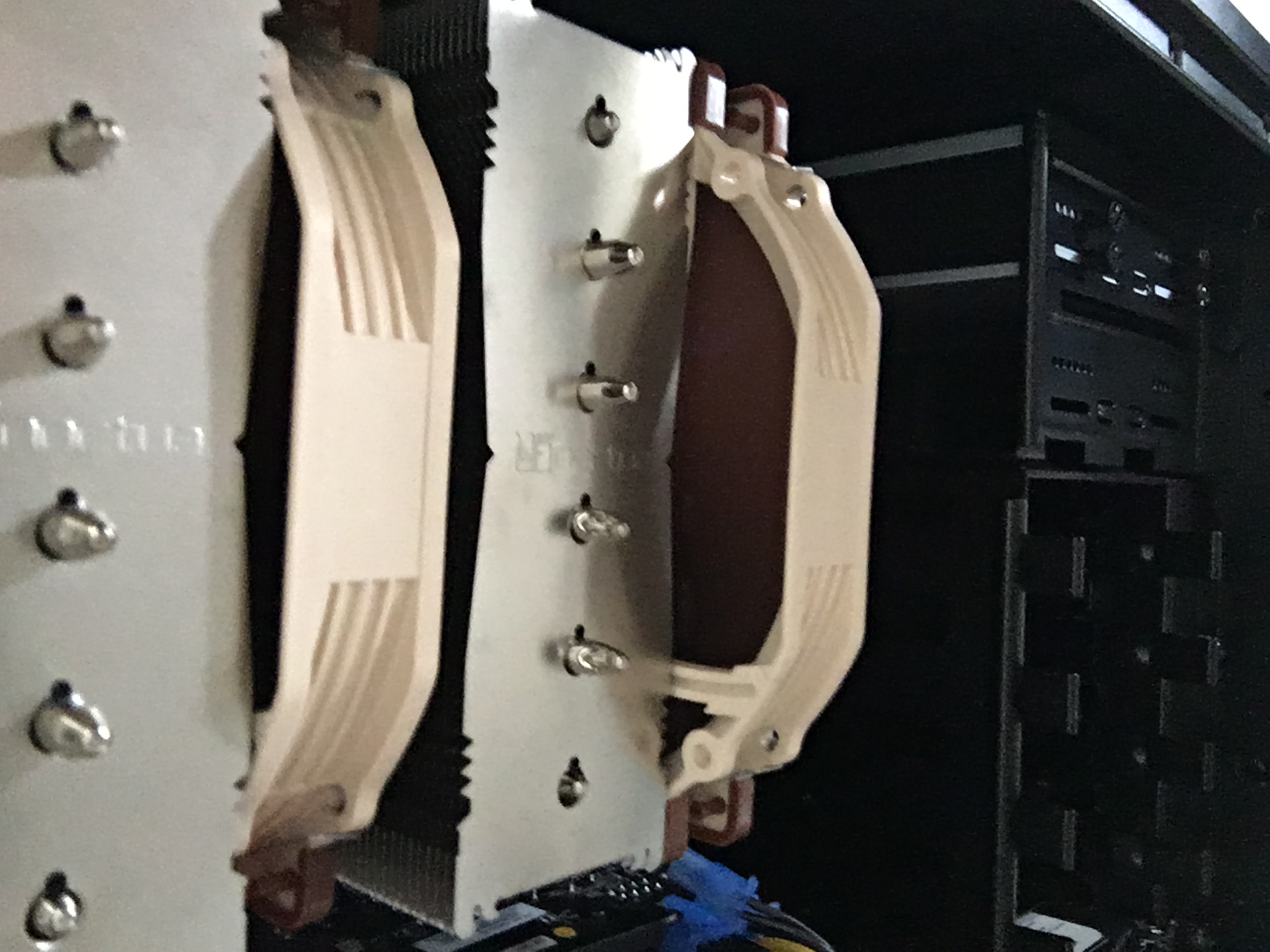

Danke schonmal für Eure schnellen Antworten. Ich habe noch etwas mehr Zeit auf dem Boden neben dem Rechner verbracht und meine, der für mich passenden Lösung näher gekommen zu sein:
Der Vordere der beiden Lüfter überragt den Kühlkörper etwas, da er sich aufgrund des 24-Pin-Stromsteckers nicht tiefer setzen ließ. Wenn ich besagten Lüfter anhalte, ist das Geräusch (beinahe) gänzlich verschwunden. Ich gehe - aber auch ich bin kein Physiker - davon aus, dass der Luftstrom über dem Kühlkörper das Geräusch verursacht!?
am oberen Teil des lüfters ist kein wiederstand hinter, am unteren schon.
da wird die luft den weg des geringeren wiederstand nehmen wollen, oben weg, auch wenn die luft am mittelpunkt des Lüfters rein gepustet wird.

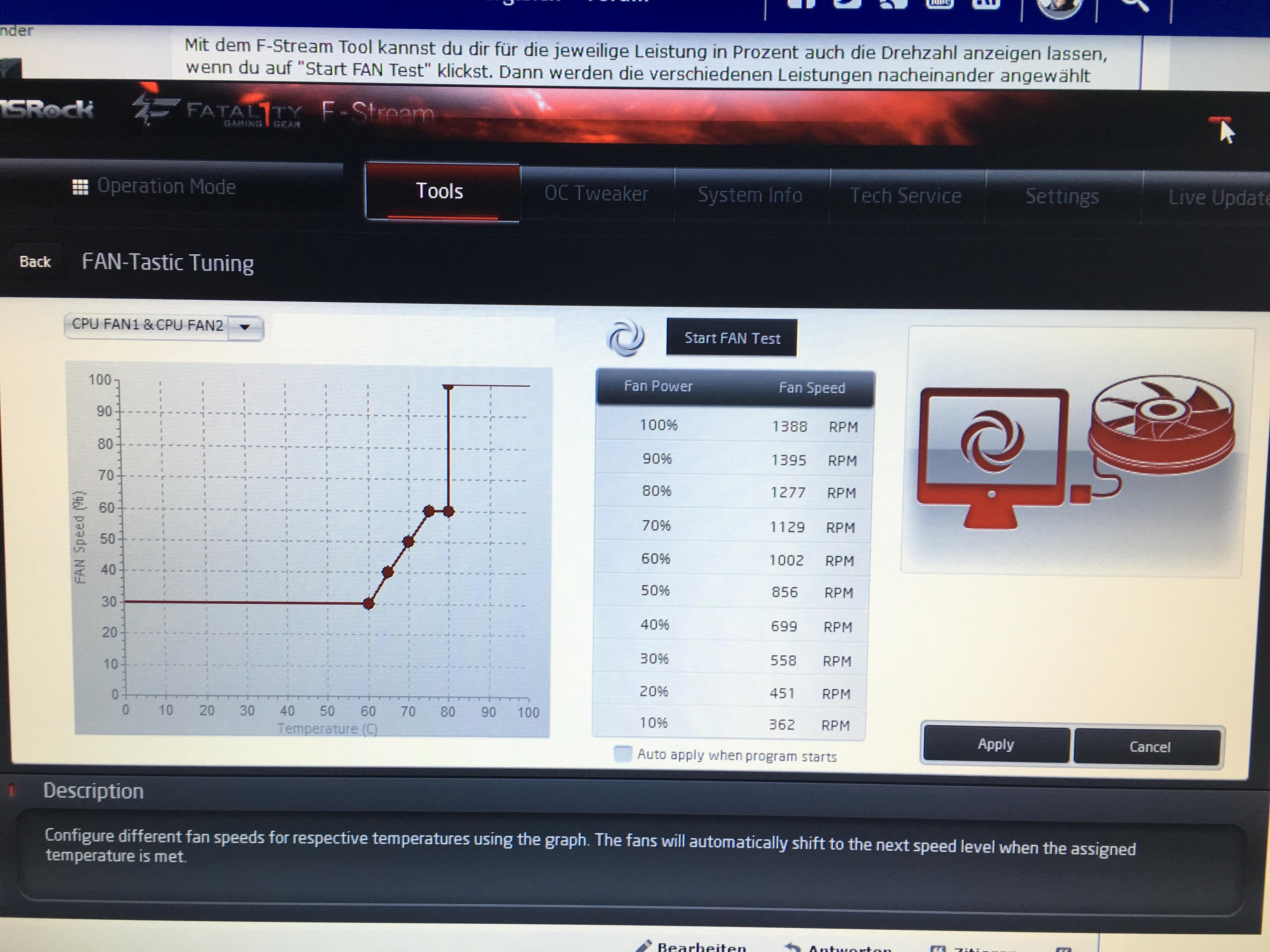

Habe die CPU-Lüfter, die beide zusammen am 4-Pol-Anschluß "CPU1" hängen, im UEFI auf "Silent Mode" gestellt. Durch die Reduktion der Umdrehungen auf 900 ist das Geräusch verschwunden. Natürlich hat die CPU im Idle jetzt dafür auch drei Grad mehr. Ich würde eigentlich gerne im UEFI ein Custom Profil erstellen, dass ab 45 Grad beispielsweise 1000 Umdrehungen gemacht werden und ab 50 Grad 1100. Leider muss man die RPM aber in % angeben... Das werde ich wohl ausrechnen und/oder ausprobieren müssen.
Mit dem F-Stream Tool kannst du dir für die jeweilige Leistung in Prozent auch die Drehzahl anzeigen lassen, wenn du auf "Start FAN Test" klickst. Dann werden die verschiedenen Leistungen nacheinander angewählt und für den Lüfter die Drehzahlen ermittelt.
Siehst Du, mit dem F-Stream komme ich noch nicht so gut zurecht. Habe eine solche Funktion gesucht, aber noch nicht gefunden.

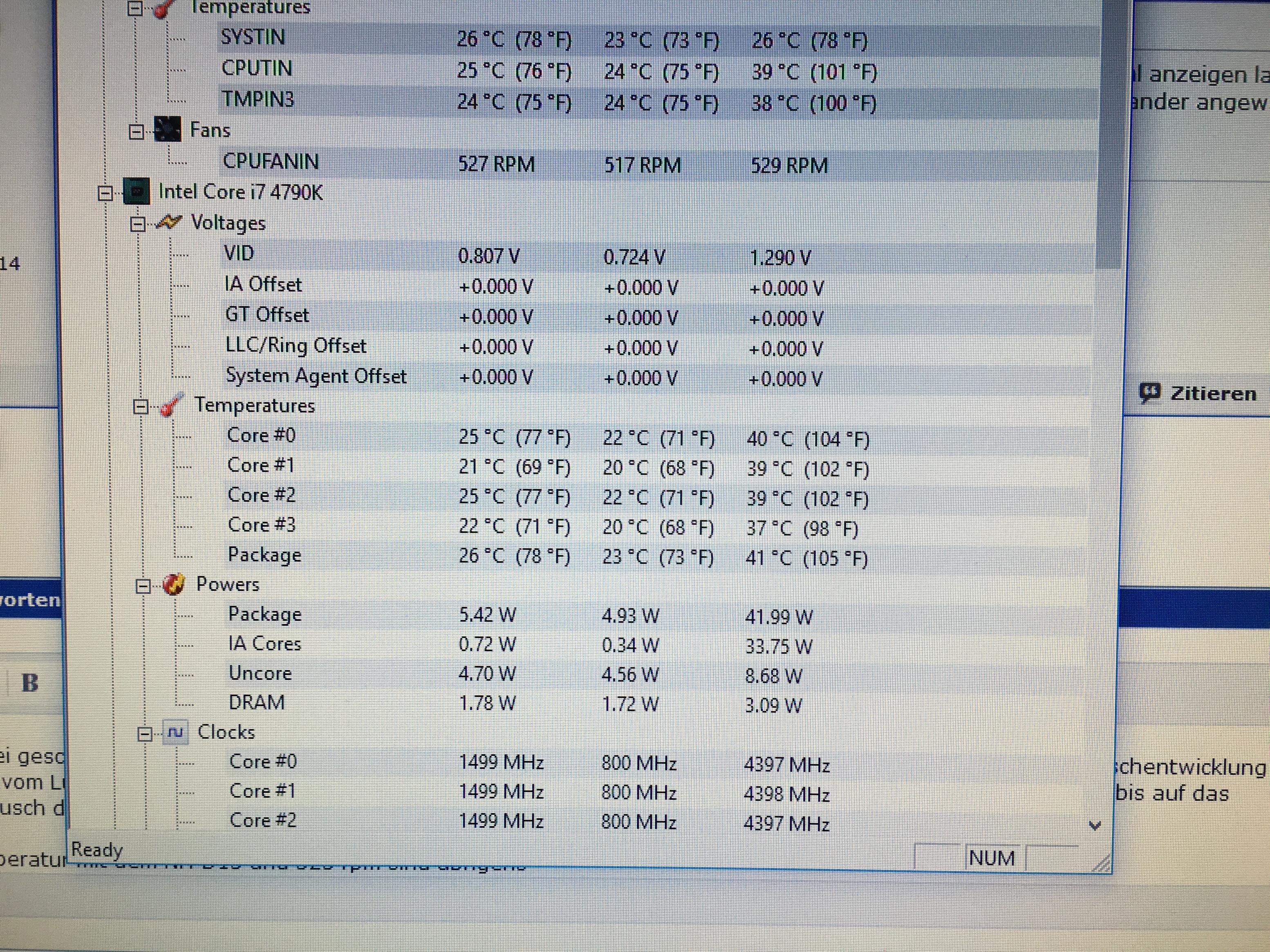

Übrigens: Die 900 rpm im Silent Mode des UEFI waren mit dem be quiet! Dark Rock Pro 3. Der Noctua NH-D15 hat im gleichen Modus knapp 525 rpm und ist nahezu unhörbar.
Habe jetzt bei geschlossenem Gehäuse beide Kühler inklusive der jeweils beiden Standardlüfter probiert und die Geräuschentwicklung kam definitiv vom Luftstrom, den der CPU-Kühler mitsamt Lüftern verursacht hat. Der Rechner ist just in diesem Moment bis auf das Betriebsgeräusch der HDD sehr, sehr, sehr leise. ;-)
Die Idle-Temperaturen mit dem NH-D15 und 525 rpm sehen übrigens bei drei be quiet! Silent Wings 2 140mm Gehäuselüftern (zwei vorne, einer hinten) und entferntem HDD-Käfig derzeit so aus:

Übrigens herzlichen Dank nochmal Marc Bühl für den Tipp mit dem Tool. Die Lüfterkurve sieht jetzt bei im UEFI eingestelltem Silent Mode und nach Fan Test im F-Stream so aus:
Ich bin mir relativ sicher, dass ich da nochmal drüberschauen muss, aber zumindest ist jetzt erstmal Ruhe im Karton. ;-)
